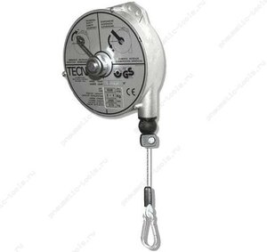

CybSys писал(а): Хочу еще добавить лазерный указатель линии реза, как раз у меня все для этого есть..
Такую штуку не рассматривал для подъема пилы?

Rom327 писал(а): Такую штуку не рассматривал для подъема пилы?
Кирпич на веревке и два ролика полюбому в 10 раз дешевле 35 баксов выйдут :D

xvovanx писал(а): Кирпич на веревке и два ролика полюбому в 10 раз дешевле 35 баксов выйд
Если касательно цены, то да... Но, если правильно отрегулировать балансир, то пила не будет "убегать" слишком высоко , скажем если пилить много узких заготовок, + компактность и мобильность "стены" для резки...

У меня случайным образом оказалась масса груза примерно такая же как и каретка с пилой, и отката в верхнее положение практически нет.
