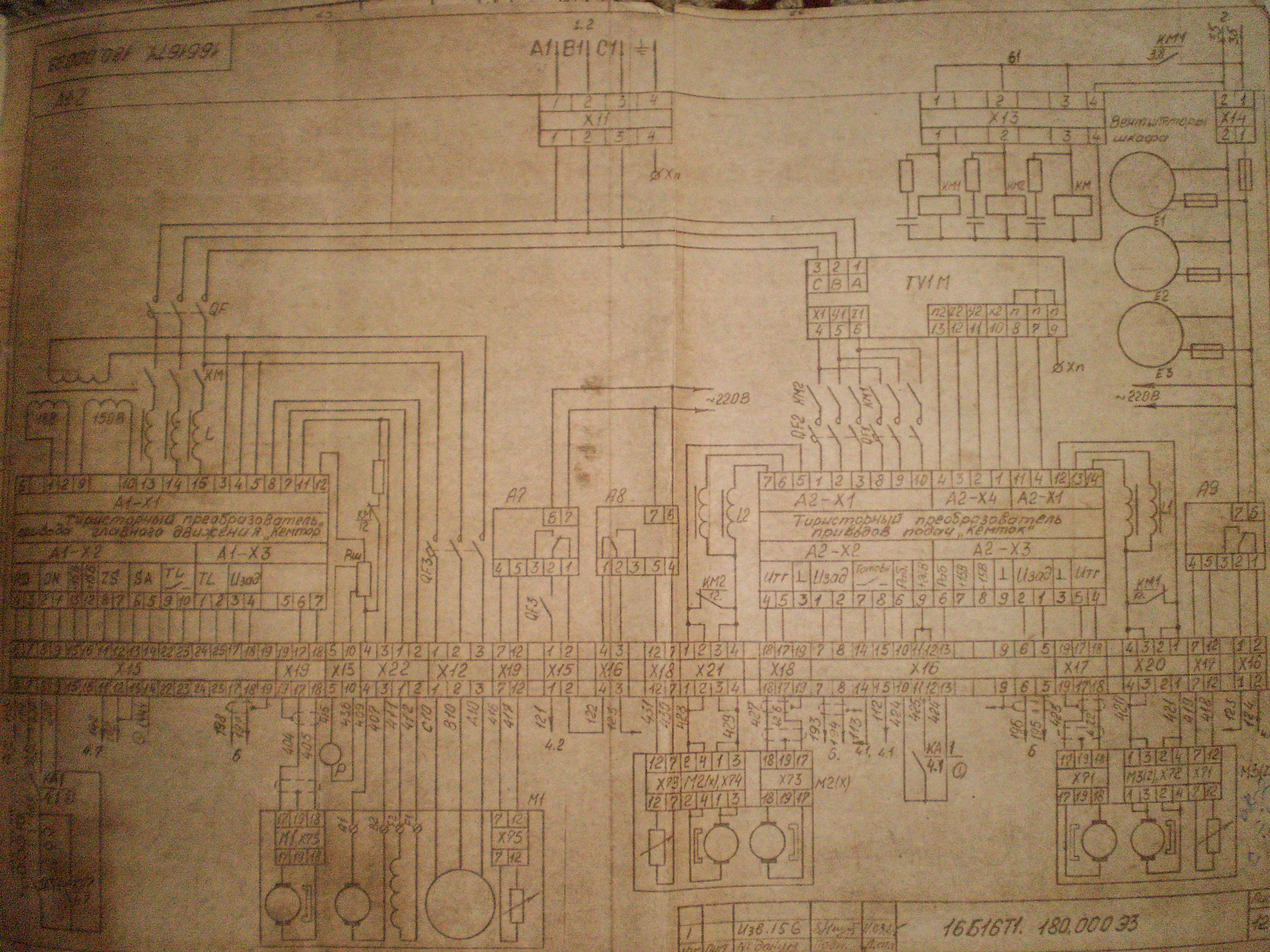

nkp, схему скинь станка своего
upd: оригинальную с болгарскими приводами
:bender:

Lexxa писал(а):схему скинь станка своегоupd: оригинальную с болгарскими приводами
схема на бумаге - это старый грязно-розовый альбом большого формата
отсканировать не удобно да и качество получится никакое
в электронном виде не искал - может есть....
а какая часть тебя интересует???

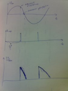

Lexxa
Сообщения: 2703
Репутация: 319
Откуда: ryazan
Re: Восстановление или модернизация 16Б16т1 с нц 31
Сообщение Lexxa »
где привода к трансу от вводного.
Не минуточку. Если углом мы регулируем напряжение, то на кой тогда вообще транс?
Что есть угол? Это момент времени, когда на управляющий вход подается напряжение, разве нет? Закрывается тиристор всегда в один и тот же момент, при переходи синуса из плюса в минус.
В конечном итоге то конечно углом регулируется напряжение, но рабочий участок синусоиды может оказаться совсем грустным, и скорее всего двигло потеряется момент.
Т.е. представь на каком учаске синусоиды амплитудой 440В ты будешь рабоать для того чтобы понизить напряжение до 80 В - почти вертикальной. Причем 80В это максимальные обороты! На малых скоростях будет черт чё вообще.
upd: да, тот участок
:bender:

Lexxa писал(а):где привода к трансу от вводного.
на схеме вверху

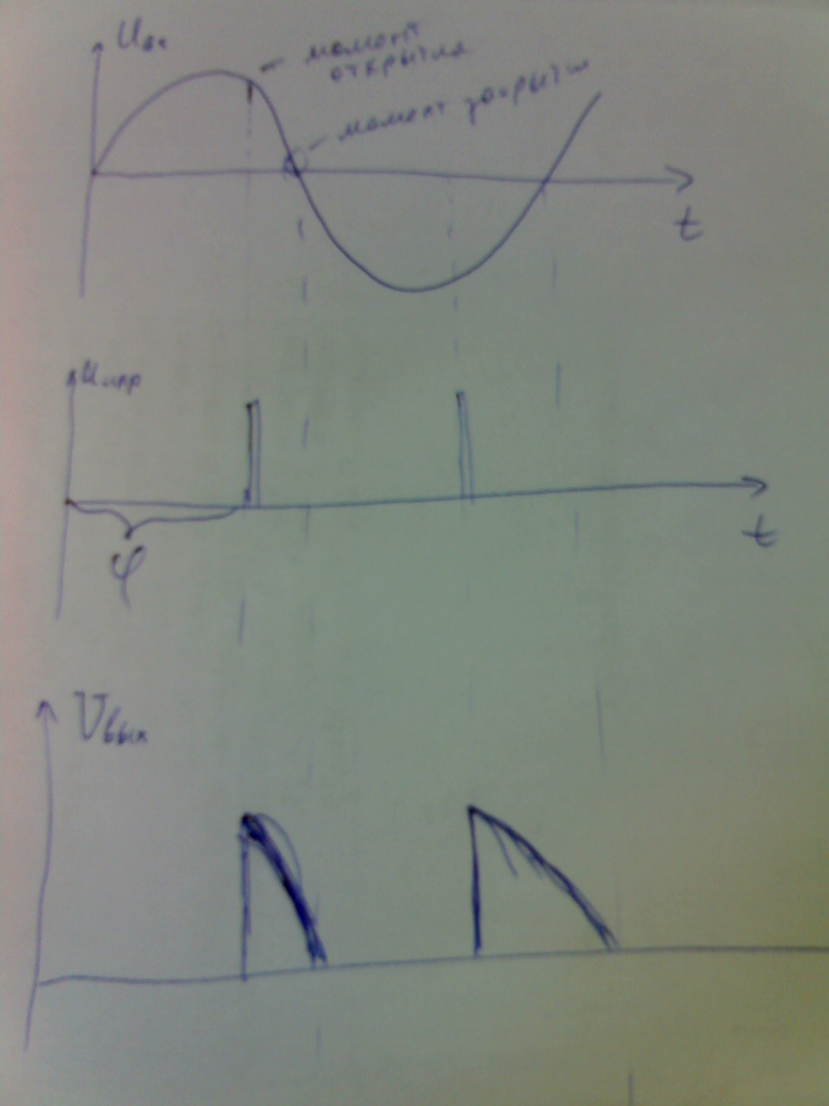

Lexxa
Сообщения: 2703
Репутация: 319
Откуда: ryazan
Сообщение Lexxa »
nkp писал(а):на схеме вверху
Это был ответ на вопрс Какой участок, ты прост сам понял какой))))
Ты знаешь как работает тиристор?
Открывается он импульсом на управляющем входе. Закрывается, когда ток становится меньше тока удержания, т.е. в области нуля.
Рабочий участок это от начального угла до точки закрытия. Чем угол больше тем рабочий участок короче и синусоида становится "все более вертикальной"
2013-01-16_1423.jpg (1798 просмотров) <a class='original' href='./download/file.php?id=10943&sid=4db521db1e7029b367315240a6525681&mode=view' target=_blank>Загрузить оригинал (138.7 КБ)</a>
:bender:

Сообщения: 8340
Репутация: 1589
Сообщение nkp »
Lexxa писал(а):синусоида становится "все более вертикальной"
вот про вертикальность я впервые слышу
разве не площадь нас интересует?
