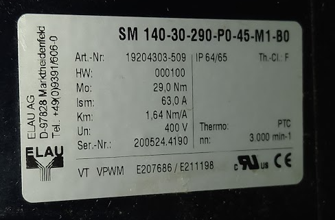

Вот такое чем можно запустить?
SM 140-30-290-p0-45-m1-b0
sm 140-30-290-p0-45-m1-b0.PNG (1154 просмотра) <a class='original' href='./download/file.php?id=192333&sid=52117ad2dfce6b0dabc8acfbe83ddabc&mode=view' target=_blank>Загрузить оригинал (180.51 КБ)</a>

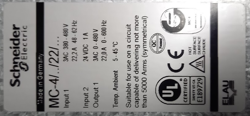

К нему есть частотник PacDrive MC-4, контроллер MAX-4, блоки питания, фильтры, кажется какие-то дроссели.
MC-4.PNG (1154 просмотра) <a class='original' href='./download/file.php?id=192334&sid=52117ad2dfce6b0dabc8acfbe83ddabc&mode=view' target=_blank>Загрузить оригинал (348.91 КБ)</a>
В общем все по идее комплектное, даже провода огромным пауком :) Все рабочее, аккуратно снято профессионалами с рабочего оборудования в процессе его модернизации.

AlexM писал(а): ↑ Вот такое чем можно запустить?
Мотор 8кВт c SinCos энкодером, будет работать с LENZE серии 9300 или ECS. Можно KEB F5 Servo или Multi c платой SinCos энкодера.
Примерна стоимость частотника для него от 60тыс на EBAY если повезет.
На фото предложение официалов под подобный мотор 5,5кВт, на ваш мотор будет примерно на 50-60% дороже.

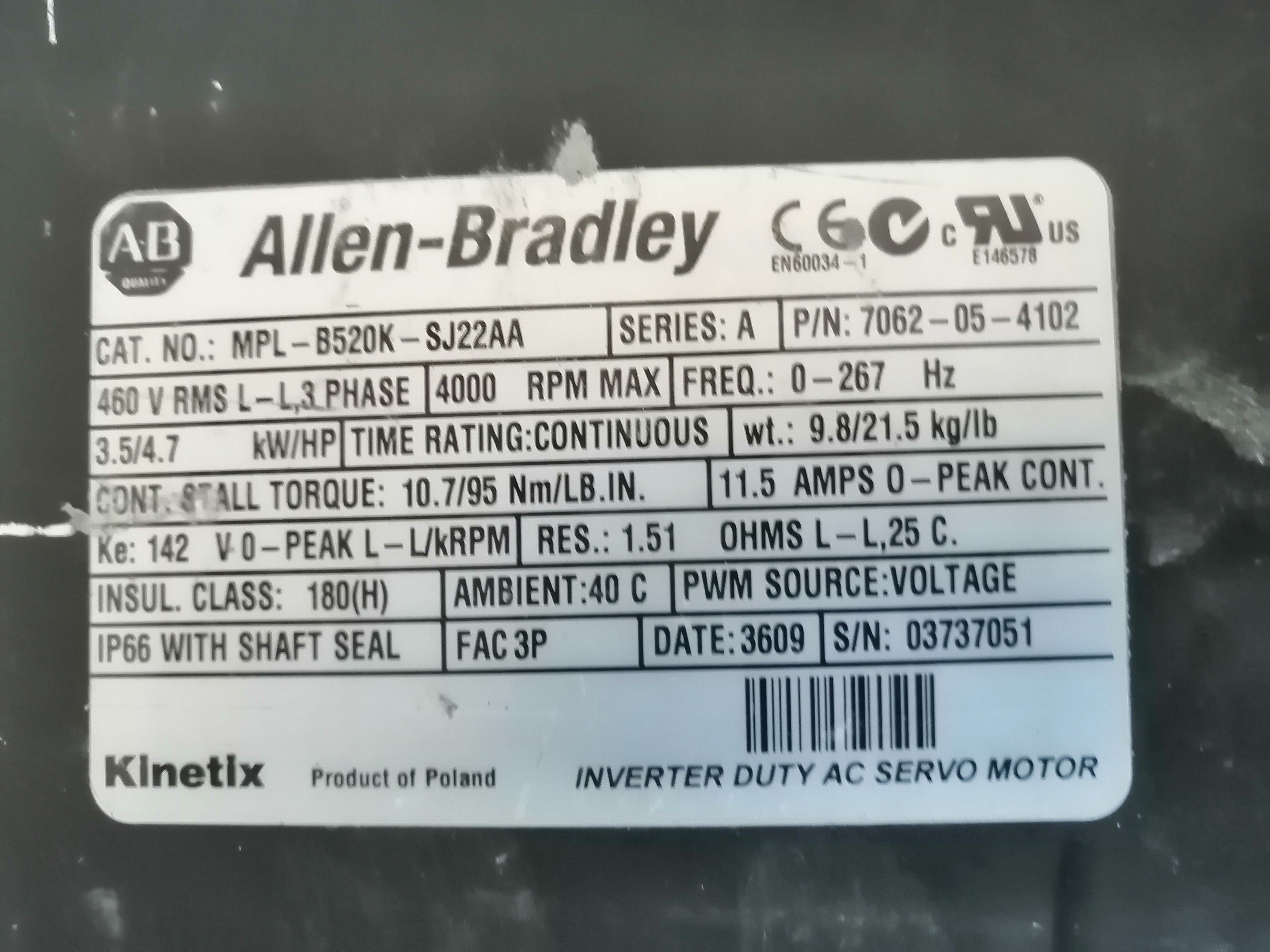

Что касается обмена, Мне интересно 2 таких мотора одинаковых. Могу предложить вариант моторов на 3,5квт Allen как на фото, работают с теме -же частотниками которые я описал выше, но привода под них найти можно дешевле. Да и применить их уже можно на распространенных станках на подачи.
Без доплат и прочего. Сами частотники с серкос - мертвый груз и напрочь не нужны. В довесок могу дать серводрайвер для 400вт мотора вроде ясикава аналог.
