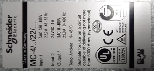

К нему есть частотник PacDrive MC-4, контроллер MAX-4, блоки питания, фильтры, кажется какие-то дроссели.
MC-4.PNG (1158 просмотров) <a class='original' href='./download/file.php?id=192334&mode=view' target=_blank>Загрузить оригинал (348.91 КБ)</a>
В общем все по идее комплектное, даже провода огромным пауком :) Все рабочее, аккуратно снято профессионалами с рабочего оборудования в процессе его модернизации.

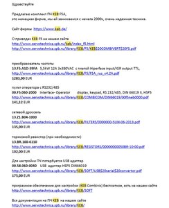

Мотор 8кВт c SinCos энкодером, будет работать с LENZE серии 9300 или ECS. Можно KEB F5 Servo или Multi c платой SinCos энкодера.
Примерна стоимость частотника для него от 60тыс на EBAY если повезет.
На фото предложение официалов под подобный мотор 5,5кВт, на ваш мотор будет примерно на 50-60% дороже.
