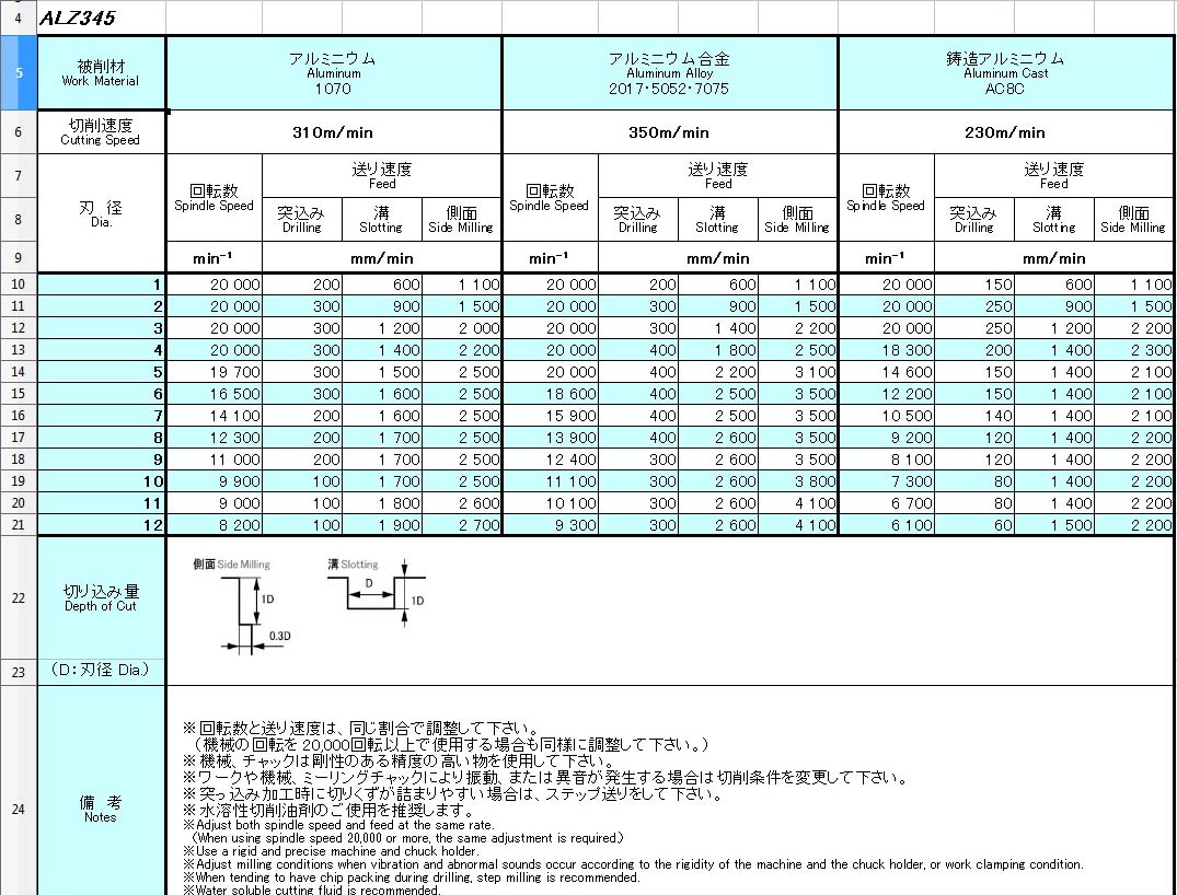

Re: Обработка аллюминия без СОЖ
Сообщение evgenyjp »
aftaev писал(а): при съеме 2мм 1000мм/мин да что то многовато.
1000мм\мин нормально, производитель рекомендует 750мм\мин при съеме 1диаметр фрезы, тоесть в моем случае 4мм, но так как я снимал по 2мм то поставил 1000 и вобще никаких проблем, что 0.5мм что 2мм режет одинаково, думаю до 4мм мона поднять, будь станок жестче и шпиндель мощнее.
aftaev писал(а): ты прям здесь брал иль на другом сейте?
на другом конечно, ето сайт производителя, цена каталожная(читай космическая), но все равно дороговато конечно.
у них представительство в России есть, вот таже фреза http://www.nstool.ru/index.php?option=c ... &Itemid=23 цены не пишут, подозреваю тож космические.
вот прицепил файлик от производителя там как раз расписаны режимы(на англ)
Вот интересно , пендосовская фреза за 40 баксов как будет в сравнении с Ипонской за 100 :thinking:
В Москве видел японскую на 6 мм за 4500р , вапще не вариант.
В России дорогие фрезы не выгодно покупать , сегодня смотрел торцевую
со сменными пластинками под Исо 30. Здесь 16500р , у буржуев 250 евро и походу еще можно скинуть бат(налог)
Разница приличная.
nik1 писал(а):За 6 мм -95 евро
Для начала попробую пендосовскую за 40 баксов.
3 зуба это не плохо, типа Аймашининг рекомендует вроде 3 зуба.
Закажу 3 шт разного диаметра и чутка сэкономлю на доставке.
У меня выходит подача 3 метра в мин :freak:
Сцыково такую ставить на люминьку.
Попробую как рекомендуют на японские, там вроде 1.5-1.7 м/мин для 6 мм фрезы
неслабо конечно...
а станок у тебя вывезет 3метра в минуту ?? что за станок кстате ?
у мменя просто метр в минуту максимум, дальше движки не тянут, паетому я все обработки и подгоняю под етот метр в минуту.
я прицепил файлик с рекомендоваными параметрами для ипоснких 3х зубых фрез.
они у меня тоже есть но я еще не пробовал их, станок такую скорость не развивает :hehehe:
alz345.jpg (3298 просмотров) <a class='original' href='./download/file.php?id=10695&sid=c4ee464e66fce70be8c1fad80f55403e&mode=view' target=_blank>Загрузить оригинал (205.44 КБ)</a>
