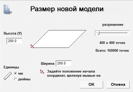

Всем доброго время суток! Потихоньку довожу станок до ума, хотя он уже участвует в процессе производства. Эффект от него конечно колоссальный- то что делали втроем три, четыре дня, сейчас делается одним человеком не спеша за день! ЧПУ- это нечто, жалею что раньше не занялся им! Но вылезли и косяки. Думаю что косяки связанные с электроникой. А именно: заметил что при большом количестве переходов ось Z уходит в верх. По видимому погрешность не большая но при большой повторяемости мелких деталей- существенно накапливается. Пока изучаю данный вопрос, но решения пока нет. Так же на отдельных радиусах портал движется ступеньками с сильным стуком. Именно на некоторых деталях, не на всех. Увеличил микрошаг с 16 до 64, вроде стало лучше. Проблема не понятная! Одни радиуса проходит как по маслу- станка не слышно, а другие- строчит как пулемет! Перекурил кучу мануалов- однозначного ответа нет(грешу по чему то на арткам, что он построил траекторию-углами :hehehe: ) Может кто поможет советом?

Настройки в студию. В Арткам постпроцессор какой ?
Настройки проще так выложить.
Арткам точность 0,01 мм и разрешение рабочего стола Арткам оптимальное 400х400мм. (3202 просмотра) <a class='original' href='./download/file.php?id=167866&mode=view' target=_blank>Загрузить оригинал (36.43 КБ)</a>

В арткаме ставлю точность до сотки, а разрешение по максимуму!

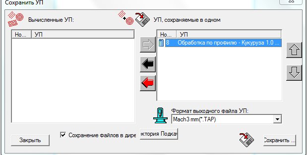

Иван Карел писал(а):А как узнать какой постпроцессор стоит?
Когда сохраняешь УП какой выбрал ???
3.jpg (3188 просмотров) <a class='original' href='./download/file.php?id=167867&mode=view' target=_blank>Загрузить оригинал (33.21 КБ)</a>
G-Code(mm)(.tap)
G-Code(mm)(.tap)
Тогда уж лучше Mach3_4-Arcs
G-Code(mm)(.tap)  с дугами на ВЫ.

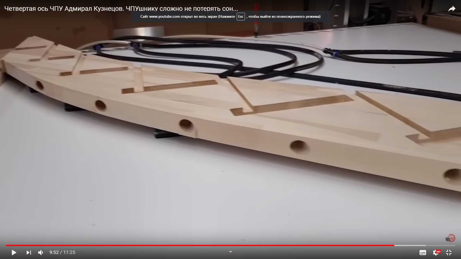

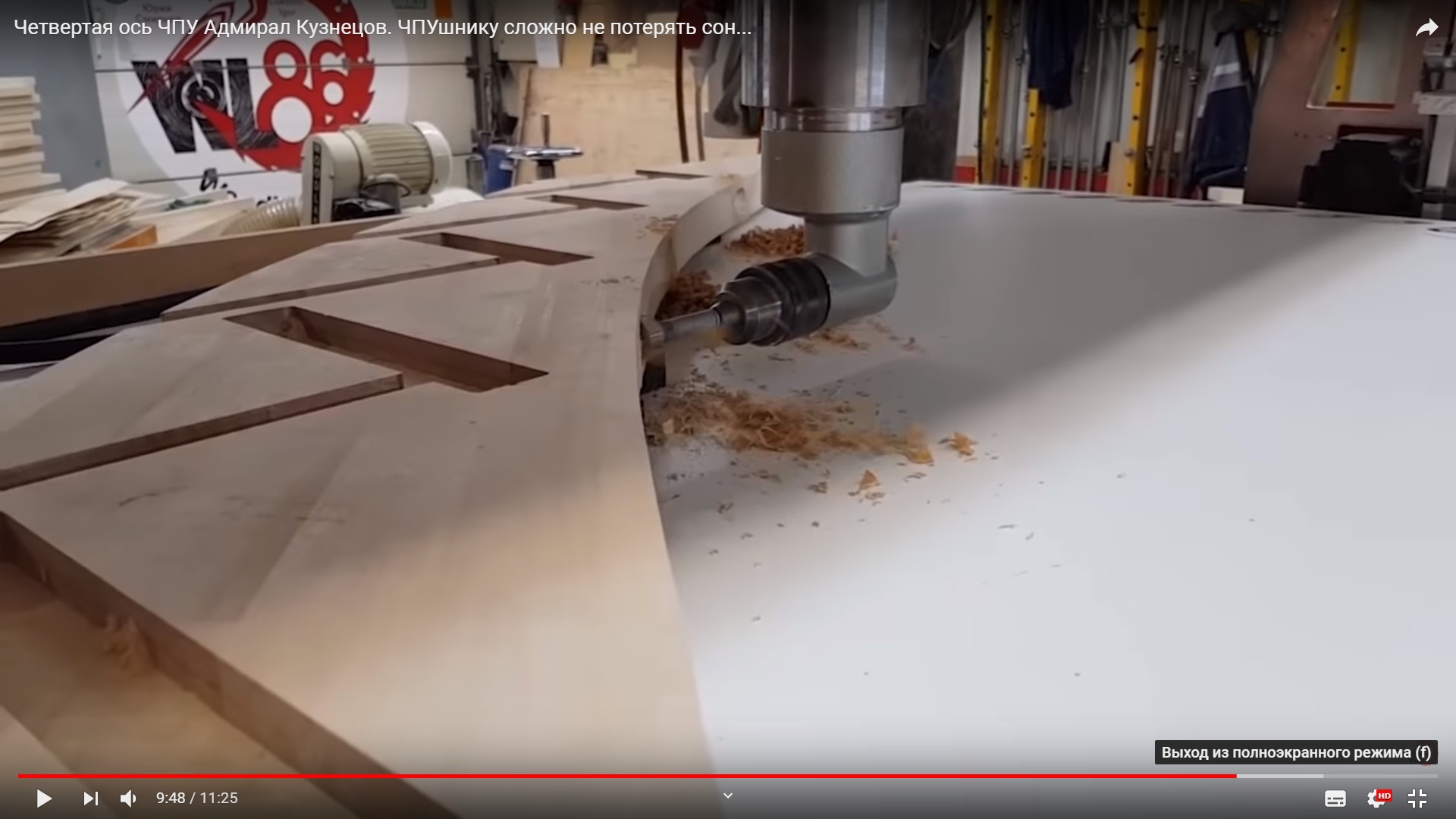

Всем привет! Станок работает, за что огромное спасибо Всем кто помог разобраться в тонкостях постройки и настройки, особенно- NikolayUa24 и hmnijp. Выкладываю небольшое видео,сделанное друганом, работы станка. https://www.youtube.com/watch?v=txi1jz6H9Zg. Но по ходу работы, появились новые вопросы. И что бы не городить новую тему, попробую озвучить их тут. Надеюсь это не возбраняется. А именно: сталкнулся с двумя вещами, на которые пока не нашел ответ. 1. Необходимо в перилине фрезеровать отверстия под балясины под углом 43гр. Технически хочу сделать приспособу что бы шпиндель стоял параллельно столу и в плоскости XY разверну его на 43гр. Сверлить планируется вдоль оси Y, так как перилина 3 м. Но как сделать УП что бы не было косяков(не знаю понятно ли обьяснил!?). 2. Подскажите пожалуйста такой момент- скачиваю 3D модель в формате STL и что делать с ней дальше- не знаю. Как сделать УП? Может есть у кого подробное видео? Пробовал по разному но не получается! За ранее спасибо за помощь!
Вот что нужно (2428 просмотров) <a class='original' href='./download/file.php?id=168937&mode=view' target=_blank>Загрузить оригинал (260.11 КБ)</a>
Вот что нужно
Безымянный2.jpg (2428 просмотров) <a class='original' href='./download/file.php?id=168938&mode=view' target=_blank>Загрузить оригинал (237.1 КБ)</a>

Иван Карел писал(а):2. Подскажите пожалуйста такой момент- скачиваю 3D модель в формате STL и что делать с ней дальше- не знаю. Как сделать УП?
http://www.cnc-club.ru/forum/viewtopic. ... 59&t=11207
