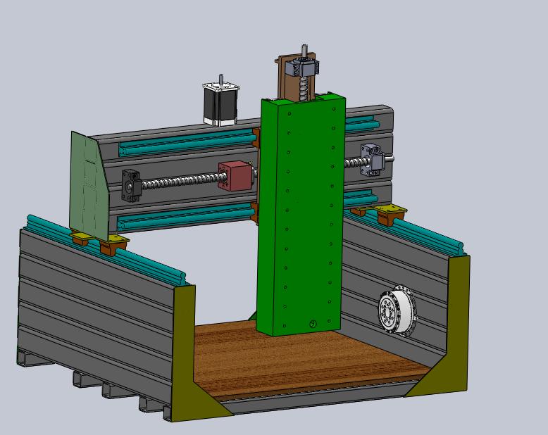

Это что порежут за 10 тыр? Тлщину какую?

До 10 мм у них нет проблем резать, а я так понял нужно около 8.Fisher писал(а):Это что порежут за 10 тыр? Тлщину какую?

Понятно. На гидре для 10 мм также получается.

они 20ку порежут лазером?Zirkonmill писал(а):Мне народ пообещал лазерной резкой все сделать тыщ за 10 максимум,
нужно брать чертить станок в 3Д программах и сгибать под разными нагрузками.Zirkonmill писал(а):Но нужно знать толщину.

1. Спрашивать надо.aftaev писал(а):они 20ку порежут лазером?Zirkonmill писал(а):Мне народ пообещал лазерной резкой все сделать тыщ за 10 максимум,
2. В курсе, уже чела подписал на это. Но он в электронике и програмировании не рубит, надо и такого спеца найти.

Лазером 10мм метал не порежешь.
Хотя был проект, вроде Граф с rc-design делал, он из 2-4мм листа сначала резал лазером, причем с крепежными отверстиями и шипам , чтобы варить проще было, потом на гибочнике делал формы. Потом варил, потом рельсы и прочее.

под Москвой где то режут 60ку по рассказам тех кто там работаетNick писал(а):Лазером 10мм метал не порежешь.
ЧПУ гибочникеNick писал(а):потом на гибочнике

Мне нечто подобное, только меньших размеров, подсказало, что сталь можно использовать. А вес даже лучше, если нормальную толщину металла взять.Fisher писал(а):вот. не там я его видел, а на чипмейкере http://www.chipmaker.ru/topic/95365/

сталь никто не запрещает использовать. Ал используют потому как легче в обработке и весит меньше % на 30. На свой станочек делаю и сталь и Ал. Ось Z делается из Ала, а станина профильные трубыZirkonmill писал(а):Мне нечто подобное, только меньших размеров, подсказало, что сталь можно использовать.

Re: 5 координатный станок под универсальные задачи.
Что-то в этом роде и нужно.

Ну с железками определились, с направляющими вроде тоже все понятно. Чуть позже выложу рисунки. Теперь вопрос: какие нужны шаговые двигатели для X,Y и Z(мощность, производитель и пр.)? Нормальные ли китайцы, и какие китайцы нормальные?

Шаговые двигатели, драйверы, блоки питания из Китая. #1Zirkonmill писал(а):Нормальные ли китайцы, и какие китайцы нормальные?
из той же оперы лонгсмотор
максимальная скорость?Zirkonmill писал(а):Теперь вопрос: какие нужны шаговые двигатели для X,Y и Z(мощность, производитель и пр.)?
скорение?
Вес оси?
тип передачи?
