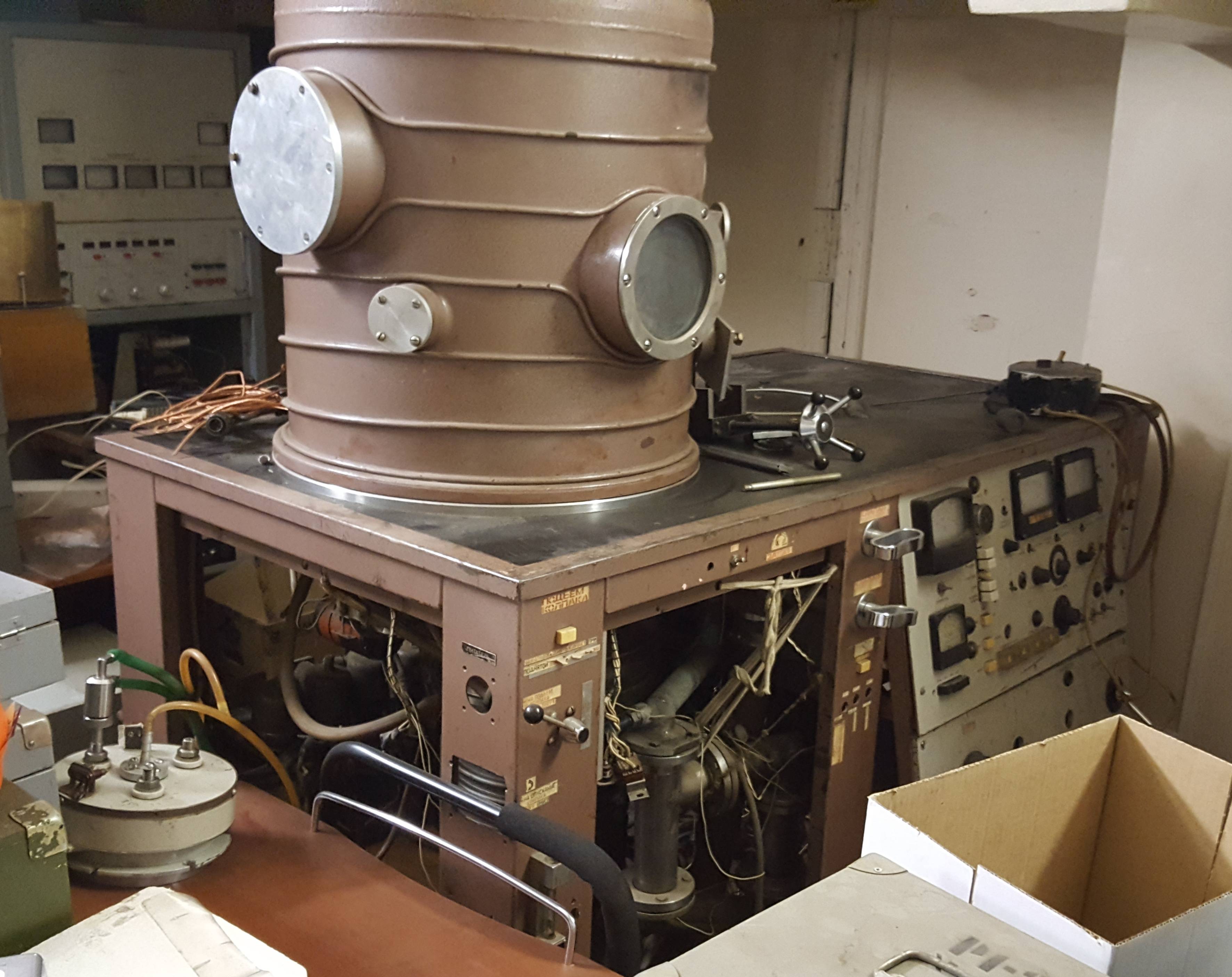

Изображение.
Колпак сверху 50-60л
Стоит вакуумный насос нвр 5д
Как только включил насос, колпак не поднять. А подымается он гидравликой.

Возились с такими мрачными титанами, пока в универе учились, и прочими советскими электронными микроскопами. Их заносили на кафедру на этапе строительства в 70х-80х. С тех пор давно не использует, и занимают там место больше как экспонаты, тк их не могут вывезти через дверные проёмы без демонтажа стен :hehehe:
