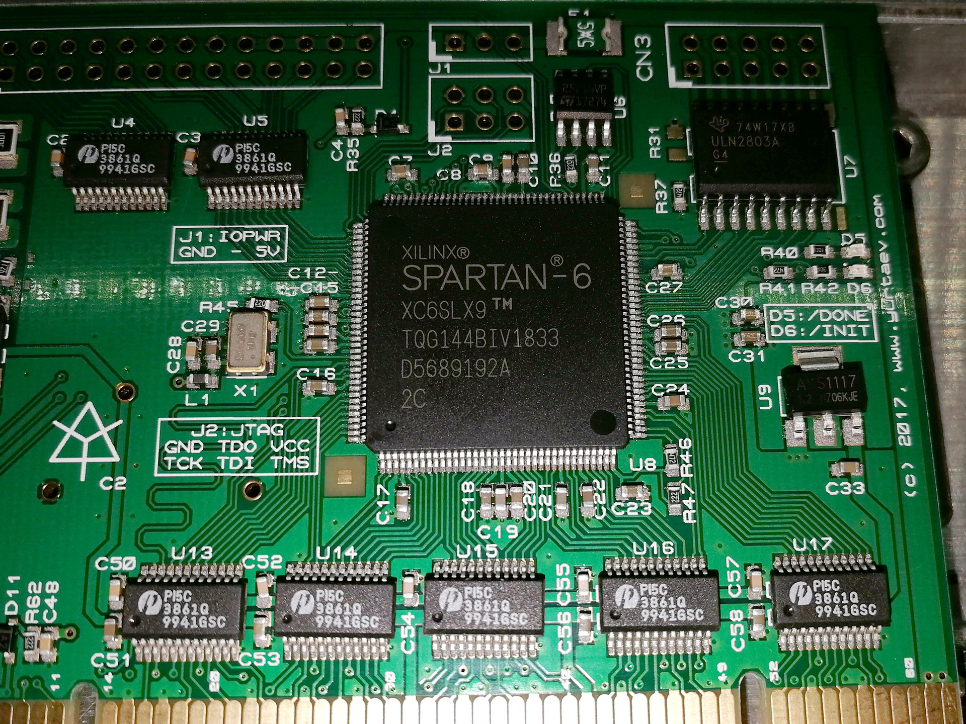

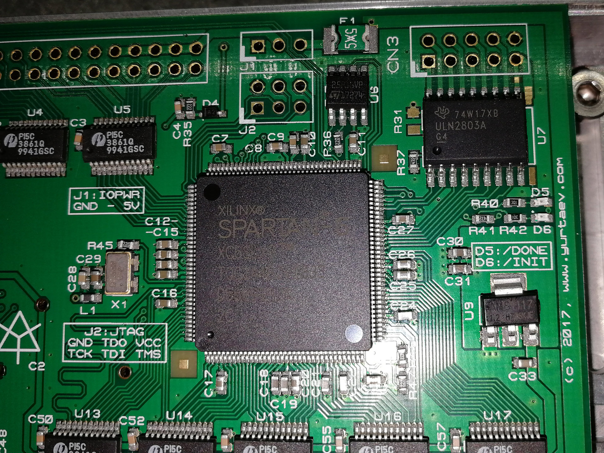

SMD раскладчик по рецепту каши из топора

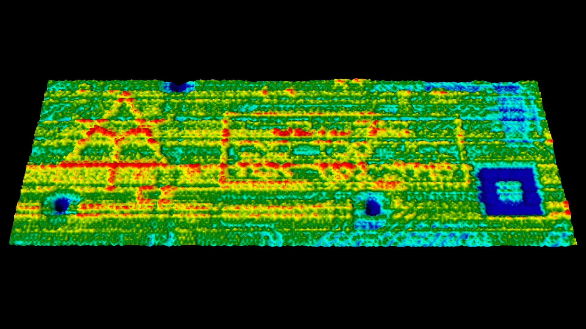

Похоже на следы от ракеля, которым маску наносят.

не, похоже это какая-то плавающая ошибка в ременном приводе на оси z. я ту картинку сканировал зигзагом - снизу вверх, шаг вправо, сверху вниз, шаг вправо и т.д. поменял направления - вертикальные полосы пропали, появились горизонтальные. но почему-то не в точности такие же. опять загадка :) но что-то я отвлекся... :)

Сталкивался с похожим эффектом.
Если ШВП имеет биение, то ось может колебаться с шагом ШВП. На не жестких станках хорошо заметно.

Дык в том то и дело что у него "хребты" остаются неизменными при разном положении швп... Винт у него вдоль хребтов стоит... а поперек ось на ремне бегает...
А если сдвинуть плату буквально на пару-тройку мм - хребты там же останутся ? или уедут ??
Как вариант - концевую меру обмерять - будет ясно откуда ноги растут - механика или реальный рельеф...

Hanter писал(а):Как вариант - концевую меру обмерять
Или зеркало хотя бы, если КМД под рукой нет.

положил на плату предметное стекло, просканировал квадрат 15х15 с шагом 0.1, так же вертикальным зигзагом. почти уверен что это ремень. видно "высокочастотный" шум амплитудой примерно сотку и еще сотка "низкочастотного", который и дает эти полосы. макрорельеф на картинке, я думаю, из-за неплотного прилегания стекла к кривой плате с локальными неровностями. в общем, я выяснил для себя порядок величин неопределенности. этого, имхо, достаточно - ничего улучшать не буду...
