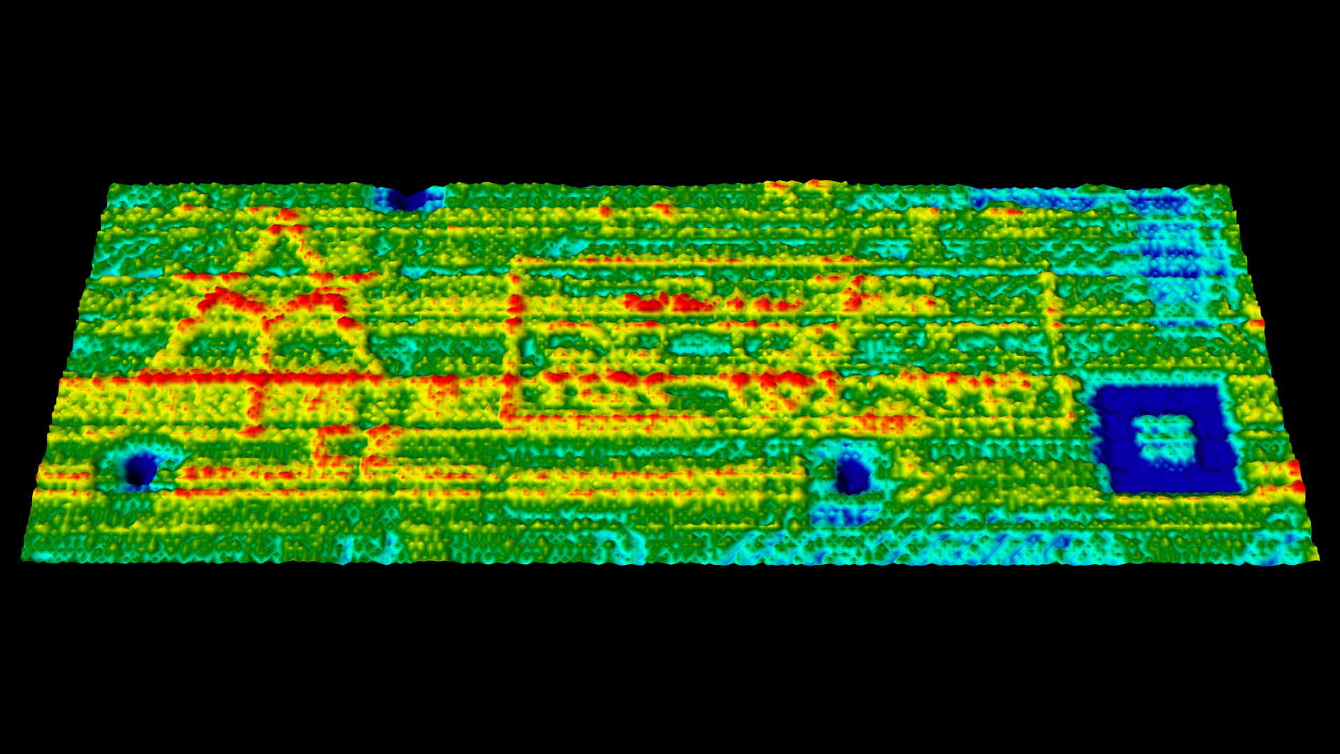

Похоже на следы от ракеля, которым маску наносят.

не, похоже это какая-то плавающая ошибка в ременном приводе на оси z. я ту картинку сканировал зигзагом - снизу вверх, шаг вправо, сверху вниз, шаг вправо и т.д. поменял направления - вертикальные полосы пропали, появились горизонтальные. но почему-то не в точности такие же. опять загадка :) но что-то я отвлекся... :)
zmap-horiz.jpg (7514 просмотров) <a class='original' href='./download/file.php?id=164865&mode=view' target=_blank>Загрузить оригинал (1.24 МБ)</a>

Сталкивался с похожим эффектом.
Если ШВП имеет биение, то ось может колебаться с шагом ШВП. На не жестких станках хорошо заметно.
Re: SMD раскладчик по рецепту каши из топора
Дык в том то и дело что у него "хребты" остаются неизменными при разном положении швп... Винт у него вдоль хребтов стоит... а поперек ось на ремне бегает...
А если сдвинуть плату буквально на пару-тройку мм - хребты там же останутся ? или уедут ??
Как вариант - концевую меру обмерять - будет ясно откуда ноги растут - механика или реальный рельеф...

положил на плату предметное стекло, просканировал квадрат 15х15 с шагом 0.1, так же вертикальным зигзагом. почти уверен что это ремень. видно "высокочастотный" шум амплитудой примерно сотку и еще сотка "низкочастотного", который и дает эти полосы. макрорельеф на картинке, я думаю, из-за неплотного прилегания стекла к кривой плате с локальными неровностями. в общем, я выяснил для себя порядок величин неопределенности. этого, имхо, достаточно - ничего улучшать не буду...
glass1.jpg (7393 просмотра) <a class='original' href='./download/file.php?id=164934&mode=view' target=_blank>Загрузить оригинал (475.54 КБ)</a>
glass2.jpg (7393 просмотра) <a class='original' href='./download/file.php?id=164935&mode=view' target=_blank>Загрузить оригинал (716.98 КБ)</a>

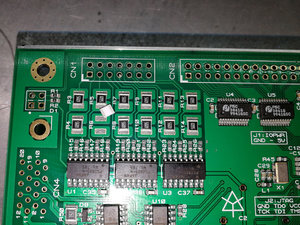

и второй блин. уже лучше, разложил до конца. но
- не прилип и перевернулся один резистор 1210
- 3 кондера все таки не распознались
- надо че-то делать с шаговиками/зрением. угловая точность отвратительная. сейчас DRV8825 с перемычками для какого-то-там-дикей. попробую другие драйверы. можно определять по камере угол, поворачивать, снова проверять, поворачивать и т.д. так сейчас центрируется TQFP144. но это слишком долго. видео с камеры с жуткой задержкой. надо попробовать переключить камеру с MJPG на YUV - вдруг уменьшится... вообще, очень хочется че-нить не USB. свою камеру чтоль спаять...
- ускорения сильно зажал - полка все равно трясется. надо сварить пару монструозных кронштейнов и [удалено] ее уже намертво к стене...
