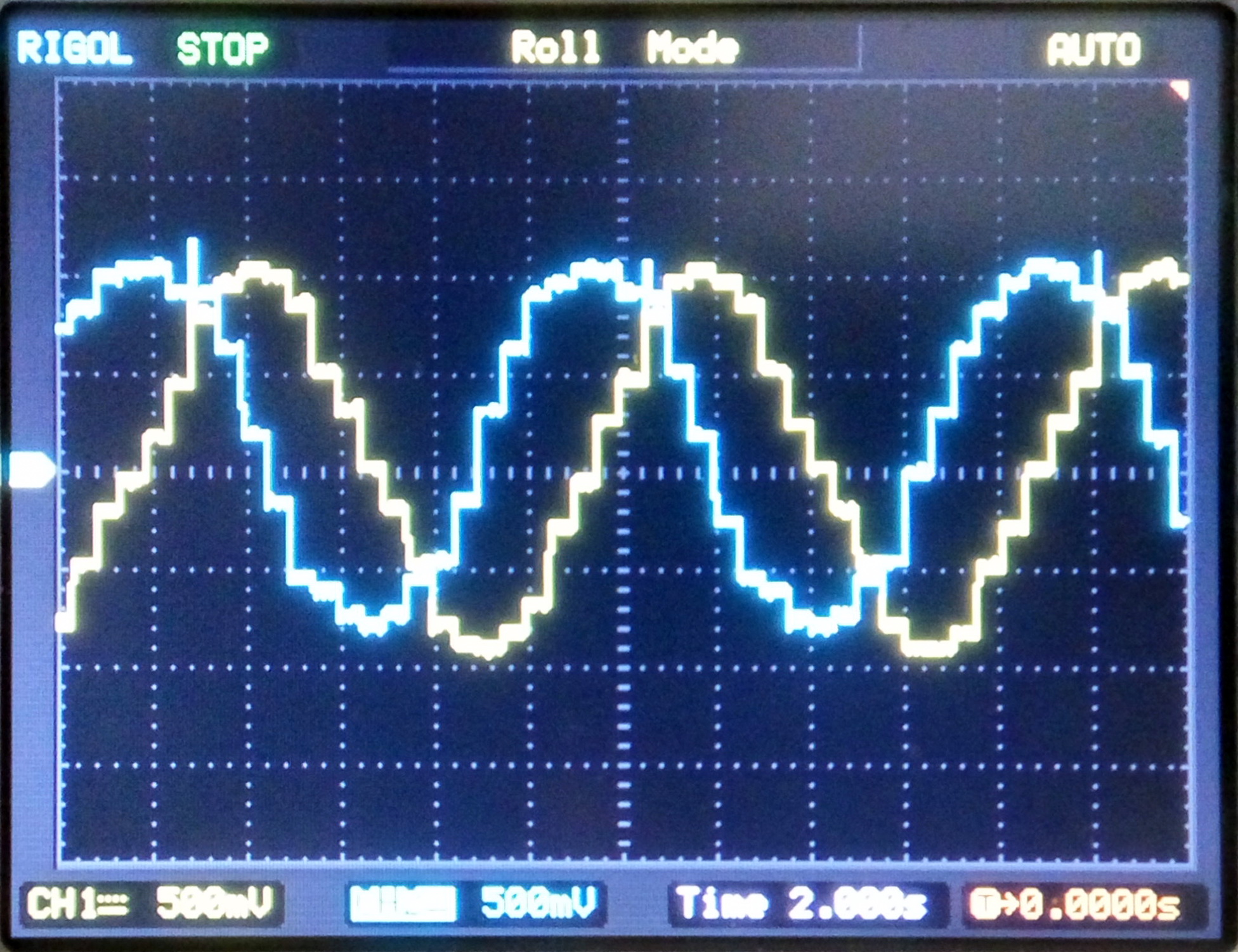

Ссылок не будет, потому как это личный опыт. У меня стол на установке лазерной засветки ремнем приводится, а шаг растра там нужен небольшой и довольно четкий. Проблема вылазила как раз в том, что внутри одного электрического периода тока на двигатель шаги нифига не одинаковые. Т.е. он может шагать по 3-4 сотки, а потом влупить больше десятки сразу. Есть корявенькая осциллограмма тока в двигателе, флешка оказалась где-то там, поэтому снято было на телефон, чтобы не морочиться.
mod.jpg (6305 просмотров) <a class='original' href='./download/file.php?id=165116&mode=view' target=_blank>Загрузить оригинал (780.82 КБ)</a>
Видно что в одной фазе ток ровный, а в другой со всплеском и асимметрией. Причем фазы менял, дело не в движке, а именно в драйвере. Предположение - особенности сборки платы драйвера китайцами. Возможно взаимное влияние фаз из-за кривого монтажа. Я просто добавил в проблемную фазу небольшой дроссель и сигнал стал более менее ровный. Но смысл от этого не меняется. Платка не "поставил-забыл", а как повезет в конкретных условиях. Но на общем уровне вещь стоящая, даже при возможных грабельках. Если брать микруху и собирать грамотно результат может быть более предсказуемый. Но этот вариант не для всех, естественно. Хотя я думаю автору темы это не проблема )
Ну и штыри на гребенке, отвечающие за конфигурацию у китайцев отпаяны технологическими мостиками. Т.е. хочешь переключения режимов - запаивай мосты на плате иначе на изменение состояния входных штырей драйверу побоку. Но это чисто технический момент, информация доступна.
