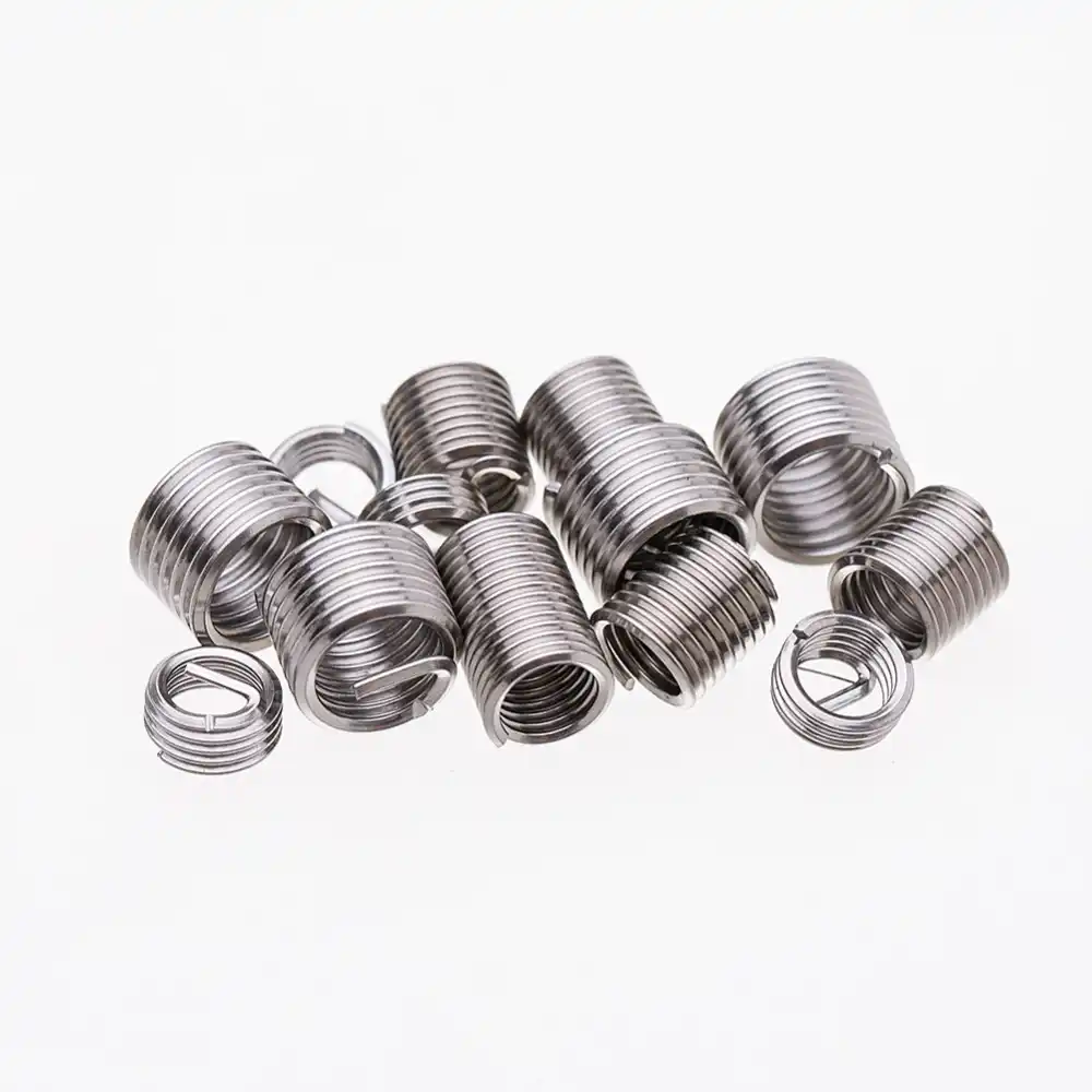

Rustysand писал(а):Вот нашел,
По мне вот такие сподручнееИзображение к ним спецметчик только надо.(но как правило продается наборами -сверло,метчик и жменька вставок.......

niksooon писал(а):(но как правило продается наборами -сверло,метчик и жменька вставок.......
где такие футерки взять на маленькую резьбу. обычно от м6 только находил
niksooon
Сообщения: 2008
Репутация: 1207
Откуда: Кашира
Re: Портальник на поверочной плите по алюминию 600х400х120
Сообщение niksooon »
это не футерки-втулки, а попросту навитая должным образом спиралька из проволоки ромбовидного сечения https://kaluga.vseinstrumenti.ru/avtoga ... uk-4780-1/

helicoil они называются. на алиэкспрессе начиная с M2 и длиной 0.5..3 диаметра. если качество норм, то с ними будет прочнее, чем просто резьба в алюминии

вот так выглядит монтажный набор Изображение рассверливается отверстие , спецметчиком режется резьба, кочергой с прорезью вворачивается резьбовая вставка , и легким ударом молотка по второй оправке выламывается отогнутый кончик резьбовой спиральки........

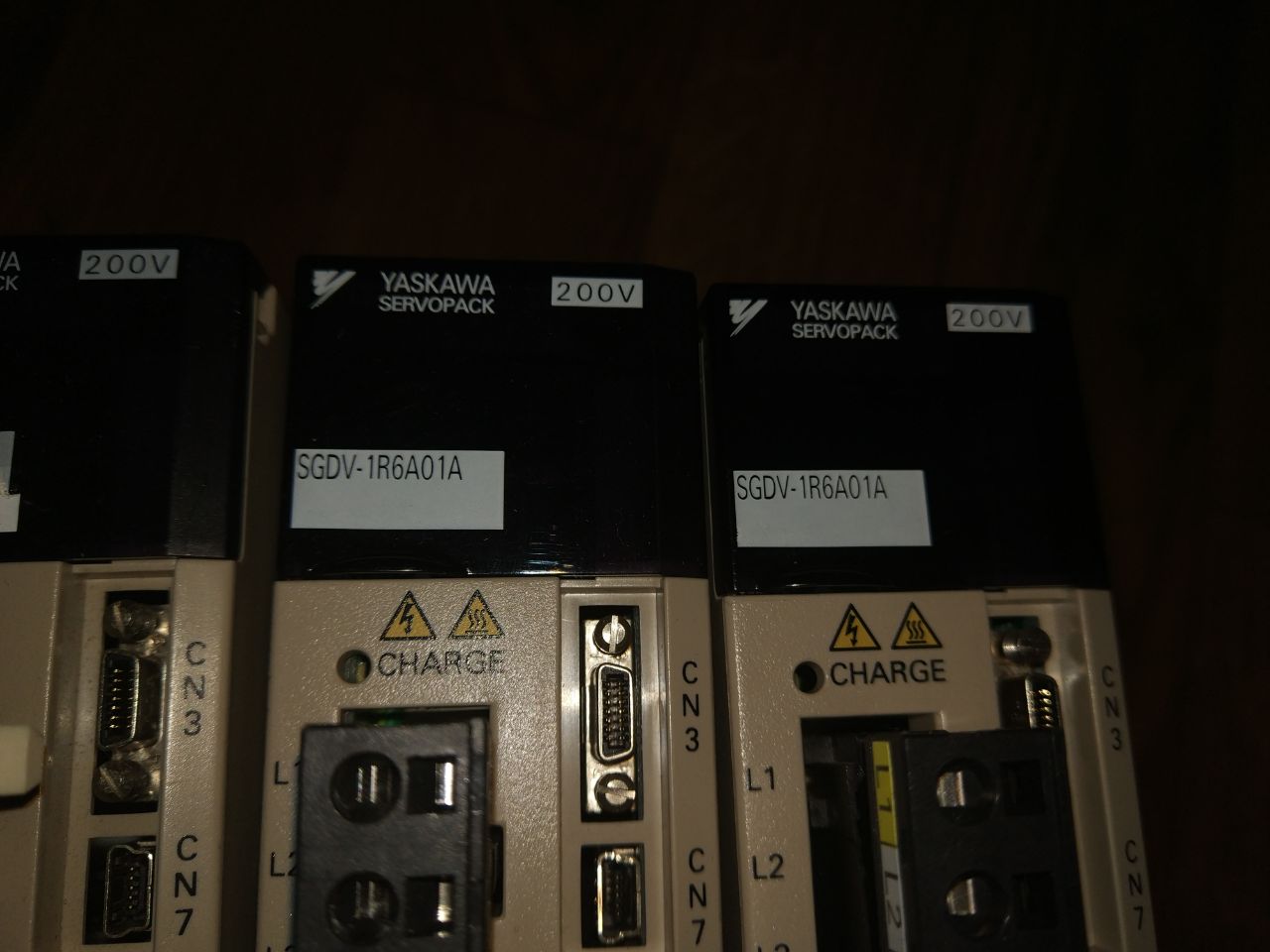

Денег на муснс пока нет, временно поставлю степмастер с мачем, подскажите пожалуйста, может кто подключал серводрайверы к плате степмастер? если кините ссылку на тему буду очень благодарен
Сервы сигма 5 яскава на 200 вт

Я подключал к степмастеру. И управлял линукс cnc. Только сервы были панасоник минас а5. Ничего хорошего не вышло. Не хватило частоты lpt порта для моих серв. Очень медленно ползали. Разрешение энкодера очень сильно занижал после этого как то ездили. В итоге купил mycnc et7 и все координально изменилось в лучшую сторону.

вот тут погляди. http://www.cnc-club.ru/forum/viewtopic. ... 52#p500652 сервы - сигма 3. как раз со степ-мастером. живут без проблем. бегают на "все деньги". засада одна - нужна плата преобразователь сигналов. в теме выложена и схема и плата.

Посмотрел я что там нужно делать и решил пойти путем попроще и попробовать вот эту штуку https://purelogic.ru/data/docs/elektron ... ual_ru.pdf
То есть там уже встроен умножитель сигнала и выведены сигналы step+step- dir+dir-
Может кто пробовал эту плату?

берите проверенный степмастер и не связывайтесь с непонятно чем.

Если бы не надо было ваять переходную плату, то конечно поставил бы степмастер, да и интересно попробовать что то новое
