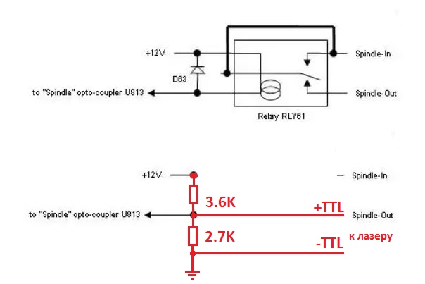

denisfunk писал(а):Так а что на него кидать от лазера? Простите чайника, но от лазера идут три провода(
А теперь берешь в руки паяльник или ищешь друга с паяльником. Выпаиваешь реле, чтобы не щелкало и диод и собираешь резистивный делитель, чтобы согласовать уровни и подключиться к драйверу лазера:

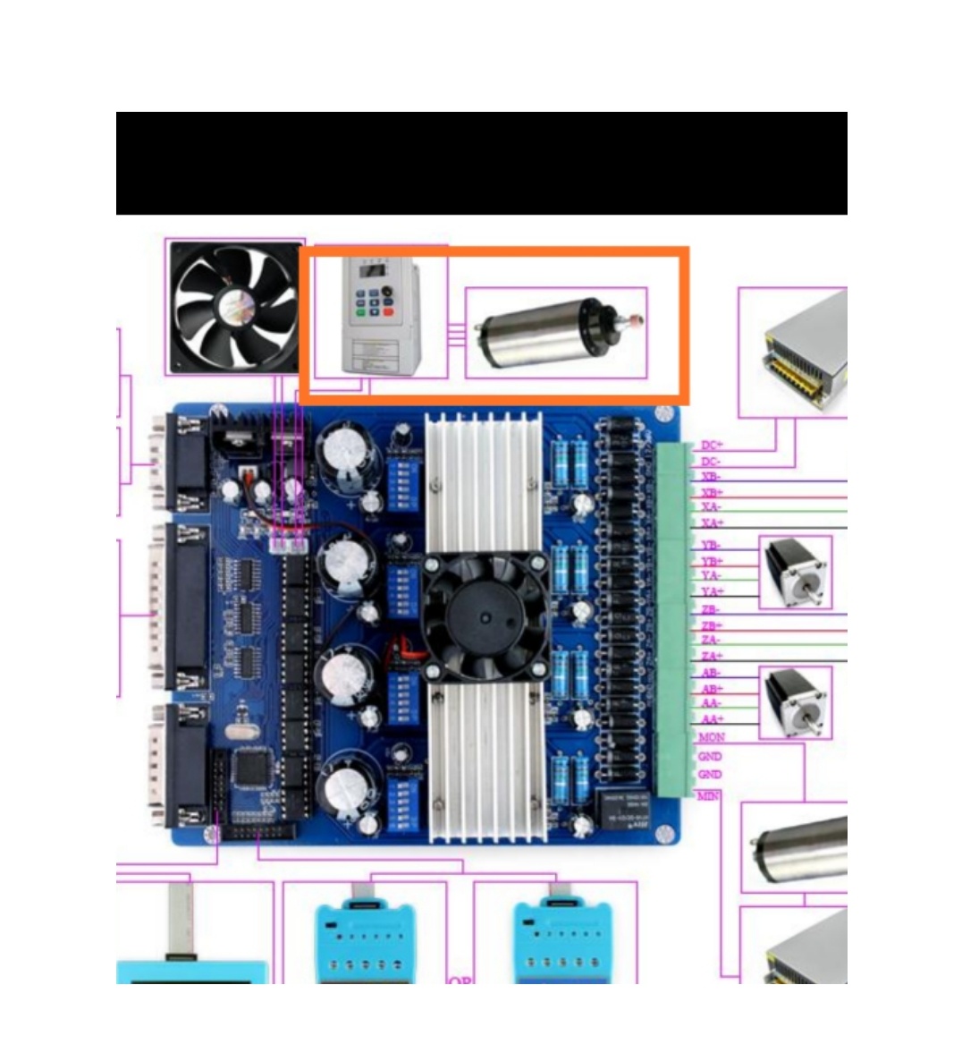

Чет, я не понял, по ссылке, что даёт ТС - есть PWM.
denisfunk писал(а): По ссылке выше другая плата совсем. моя вот http://ekladata.com/pAsj8QbClJezlB3jbgz ... Manual.pdf
Вместо частоника ставить драйвер лазера и все. Никаких реле, драйвер запитать напрямую с блока питания.

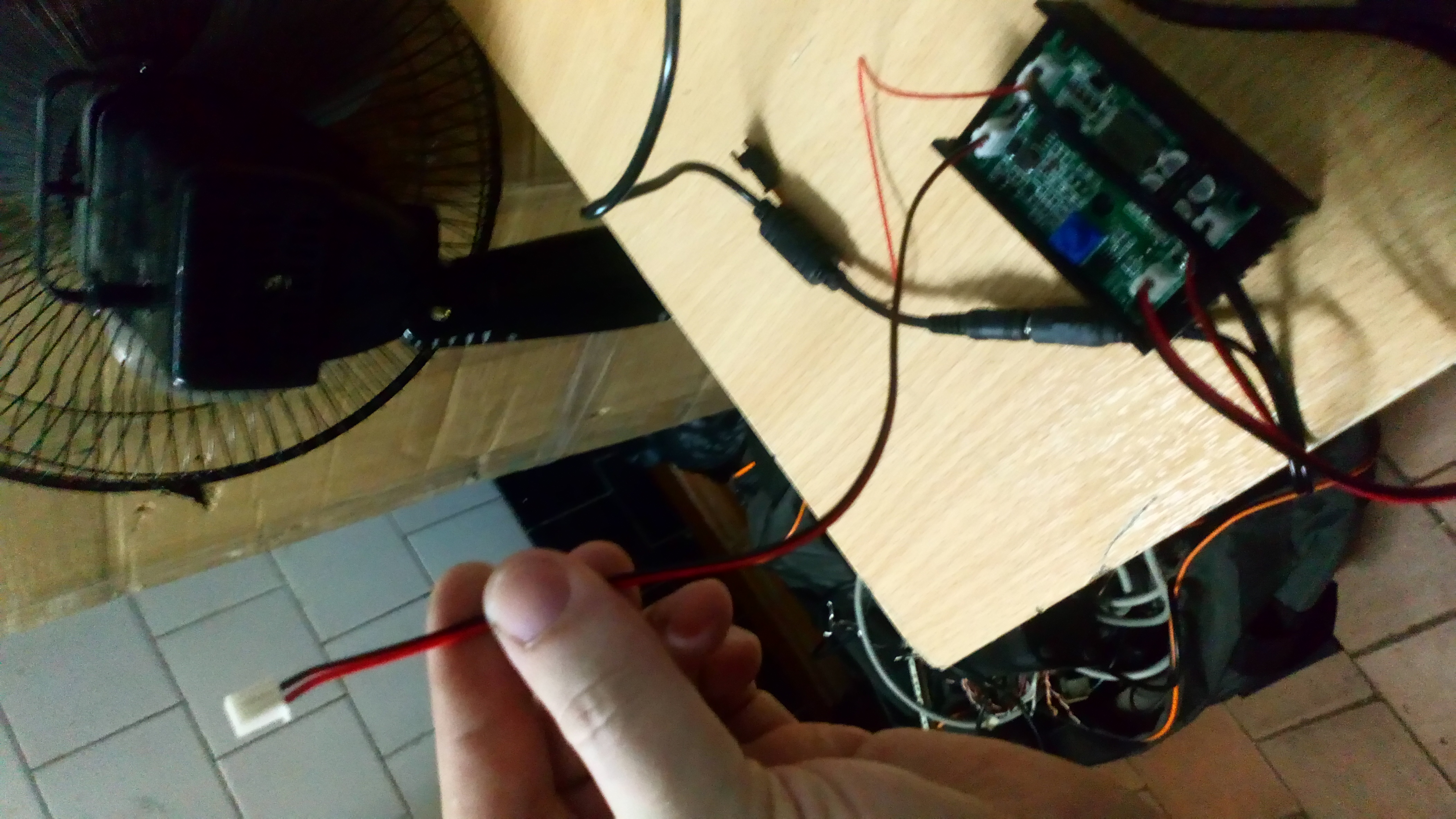

Вот этот провод кидаю на PWM? Переключатель в драйвере лазера ставлю в ТТЛ?

Да, только посмотри на выходе PWM с платы какое напряжение выходит при команде S1000 и какое максимальное значение S соответствует 5В, это может быть S12000.

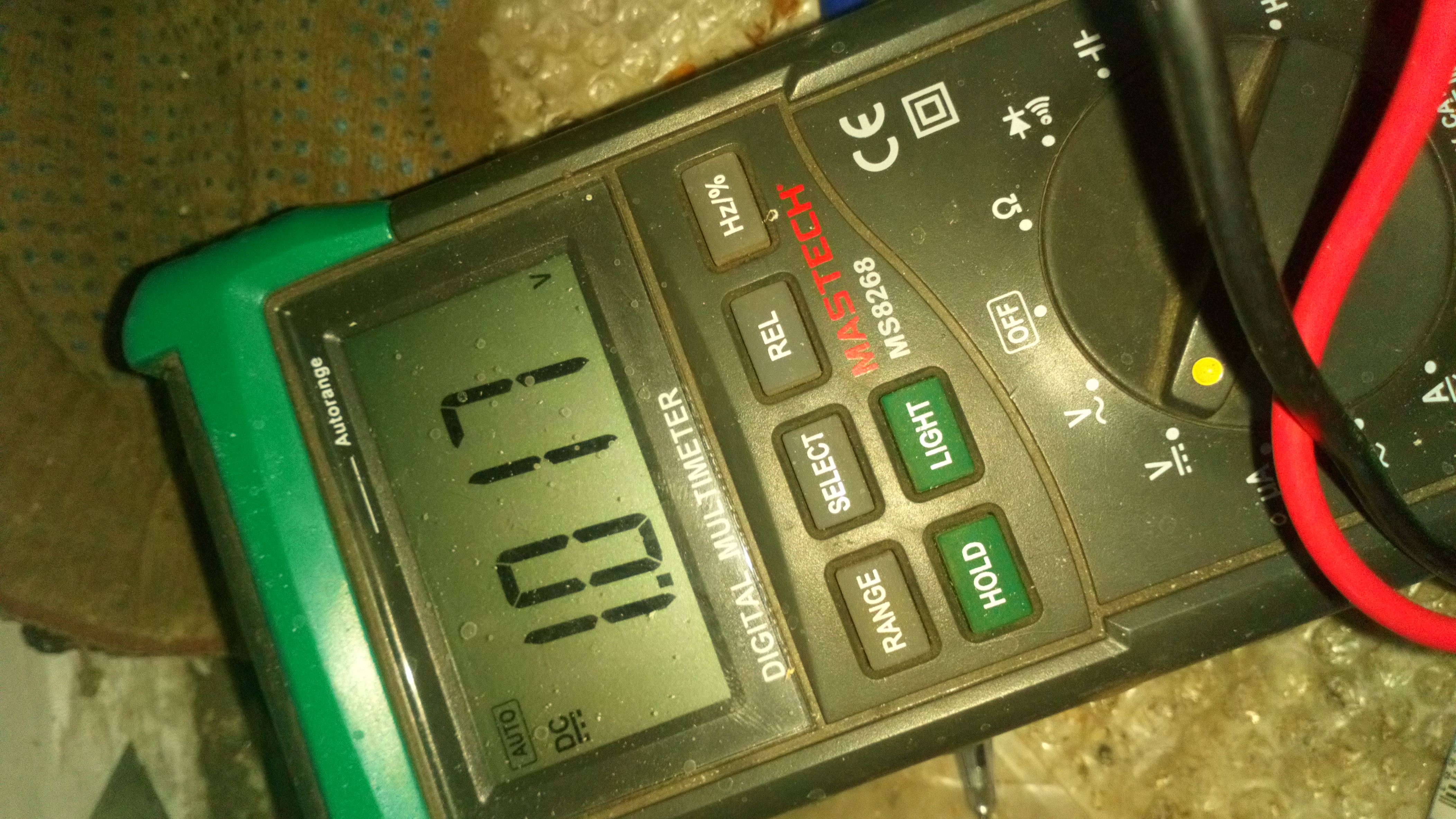

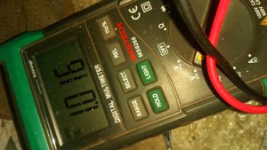

Подскажи пожалуйста, а в программе(пока в матче) нужно что-то прописывать по пинам? А то при подключении мультиметр и запуске кода в работу показания на концах PWM держаться в районе 1В.

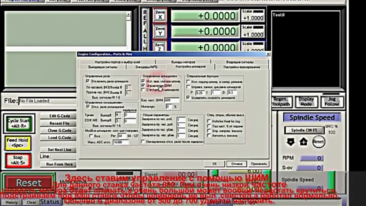

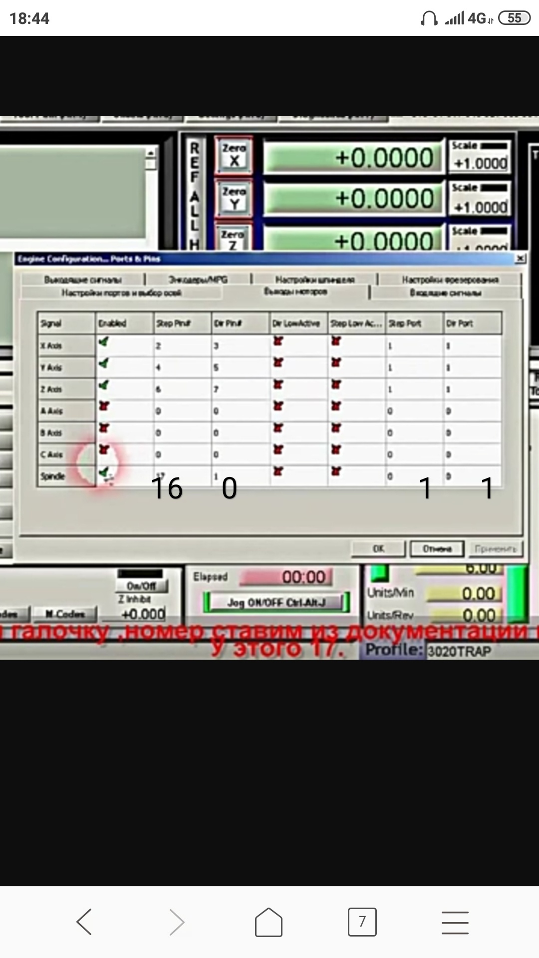

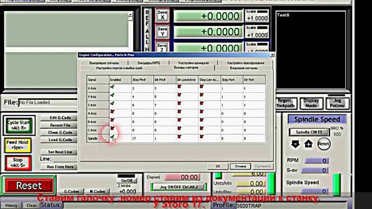

настроил матч скриншоты кидаю, 16 пин поставил, но на выходе PWM мультиметр показывает 3,8 вольта и не меняется, не реагирует ни на ресет, ни на запуск кода в работу, ни на изменения частоты шпинделя, мне бы просто подключить чтобы включался, включался для кройки(. Что я делаю не так?

denisfunk писал(а):но на выходе PWM мультиметр показывает 3,8 вольта и не меняется
Может у вас такая же бяка как и у меня. Наши китайские друзья "немного" накосячили с разводкой платы и получилось так, что вместо сигнала ШИМ был какой то шум и постоянная составляющая в районе 4 вольт. Помог только паяльник. (У меня 3-осевик на ТВ6660)

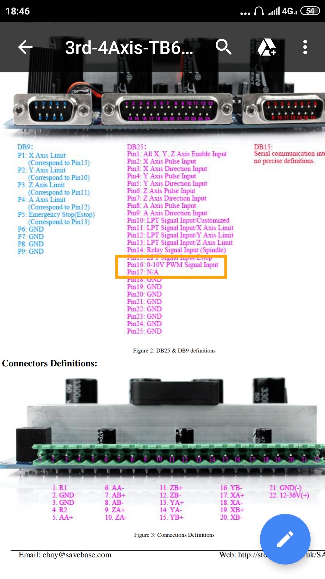

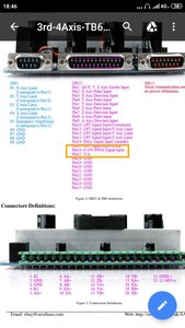

Смотри мануал пин 16 PWM почему ты прописываешь 17?

Alex lamaka писал(а):Смотри мануал пин 16 PWM почему ты прописываешь 17?
16 прописал, скрин с видео, прописан 16
