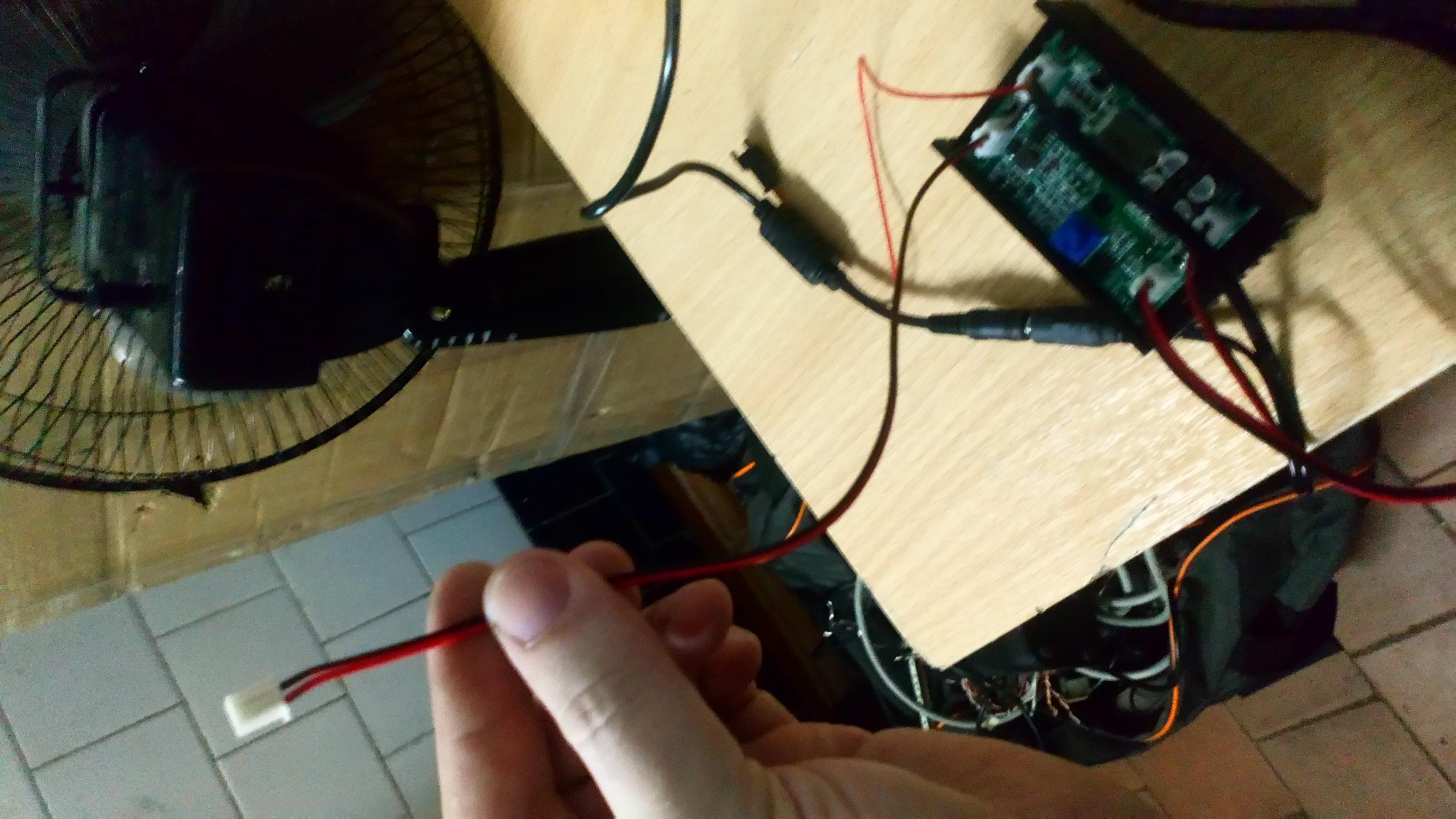

Вот этот провод кидаю на PWM? Переключатель в драйвере лазера ставлю в ТТЛ?

Да, только посмотри на выходе PWM с платы какое напряжение выходит при команде S1000 и какое максимальное значение S соответствует 5В, это может быть S12000.

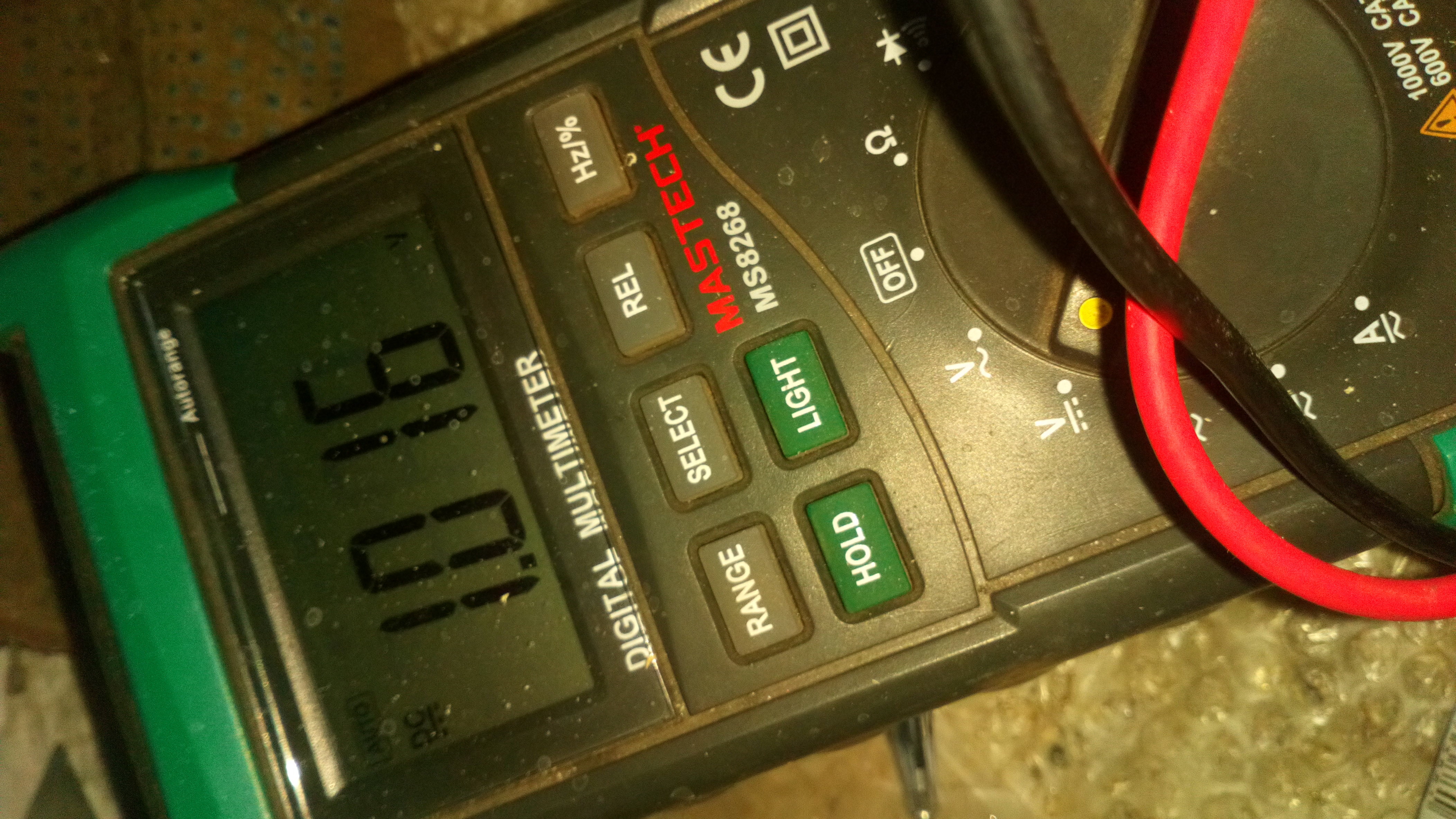

Подскажи пожалуйста, а в программе(пока в матче) нужно что-то прописывать по пинам? А то при подключении мультиметр и запуске кода в работу показания на концах PWM держаться в районе 1В.

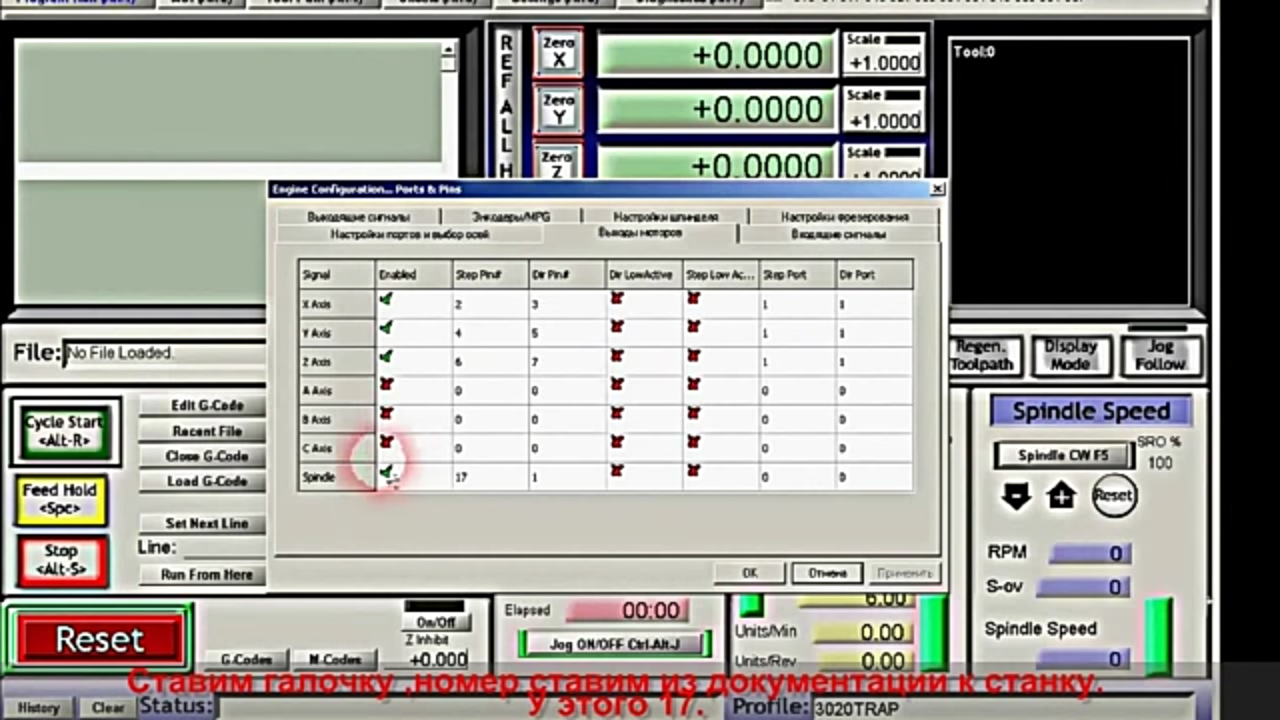

настроил матч скриншоты кидаю, 16 пин поставил, но на выходе PWM мультиметр показывает 3,8 вольта и не меняется, не реагирует ни на ресет, ни на запуск кода в работу, ни на изменения частоты шпинделя, мне бы просто подключить чтобы включался, включался для кройки(. Что я делаю не так?

denisfunk писал(а):но на выходе PWM мультиметр показывает 3,8 вольта и не меняется
Может у вас такая же бяка как и у меня. Наши китайские друзья "немного" накосячили с разводкой платы и получилось так, что вместо сигнала ШИМ был какой то шум и постоянная составляющая в районе 4 вольт. Помог только паяльник. (У меня 3-осевик на ТВ6660)

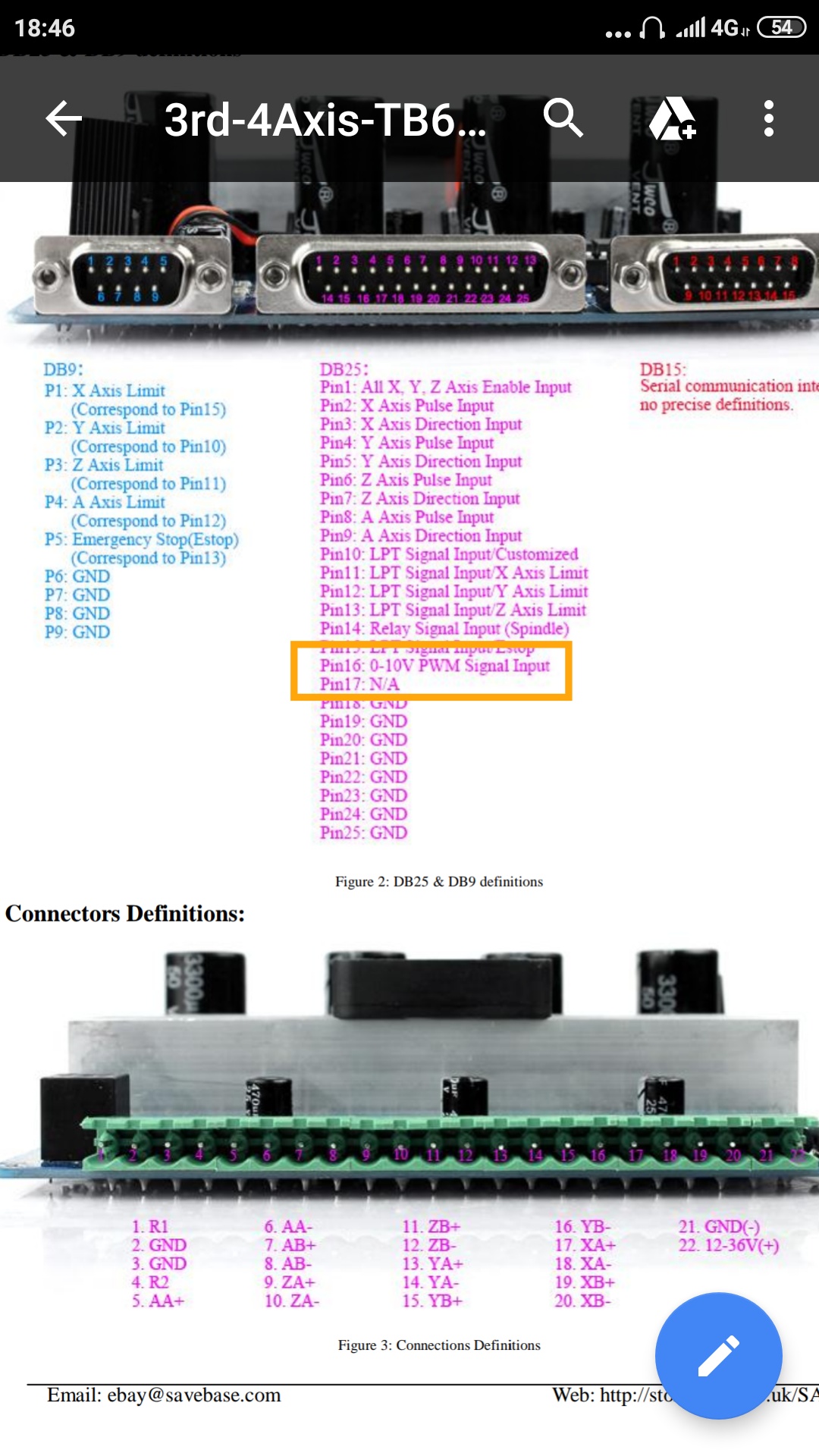

Смотри мануал пин 16 PWM почему ты прописываешь 17?

16 прописал, скрин с видео, прописан 16
