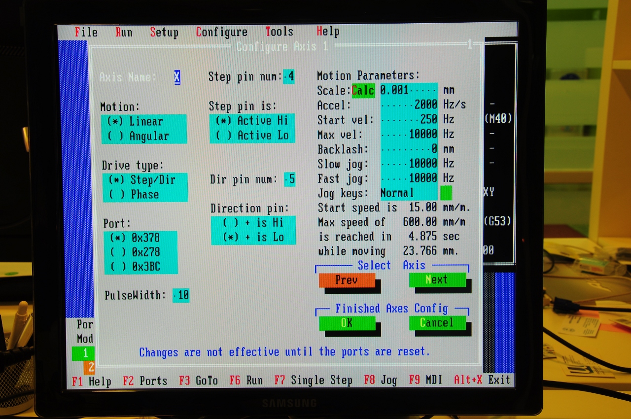

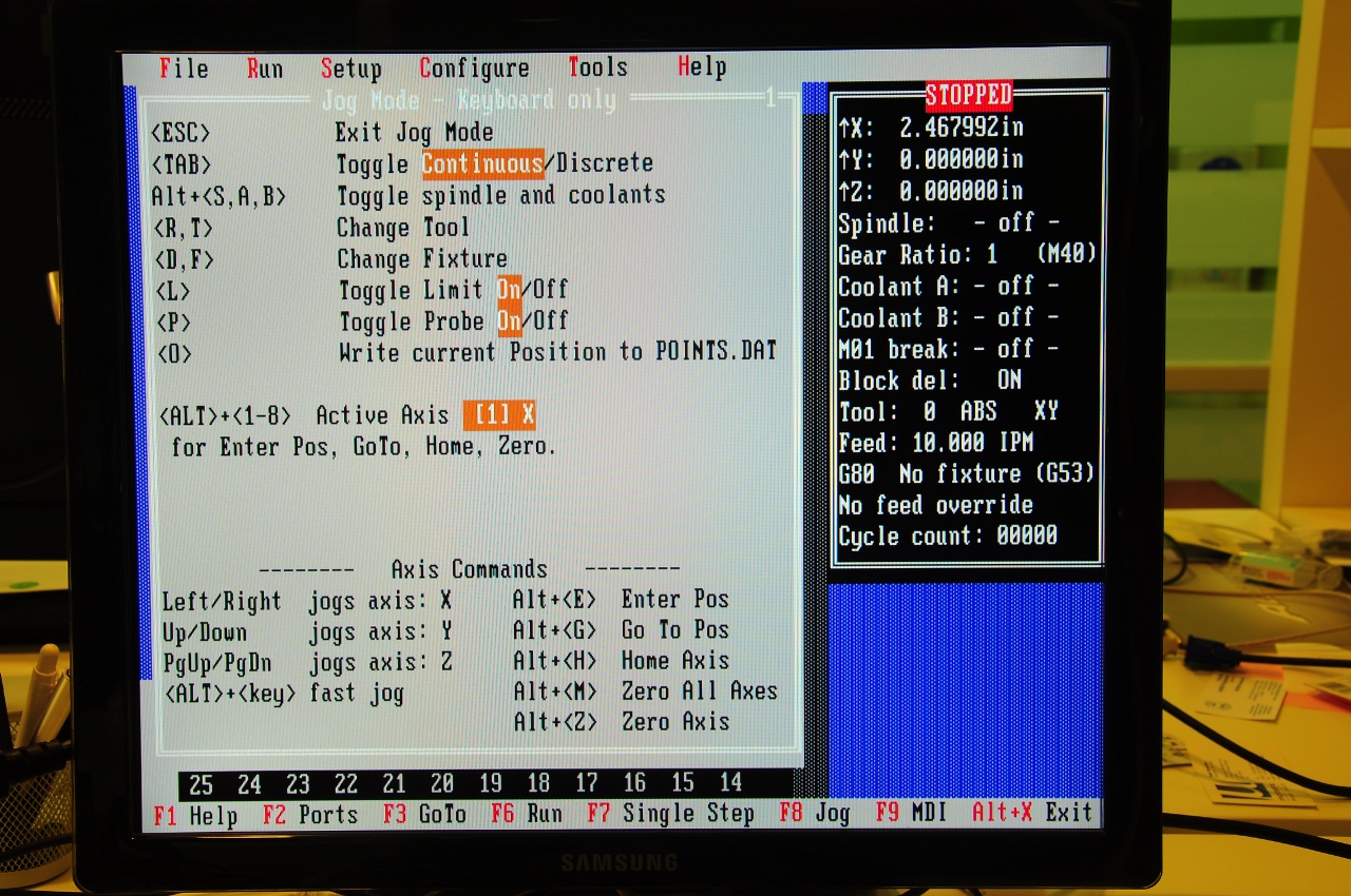

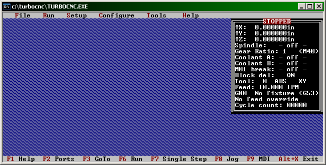

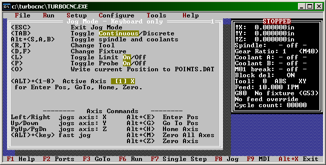

TurboCNC

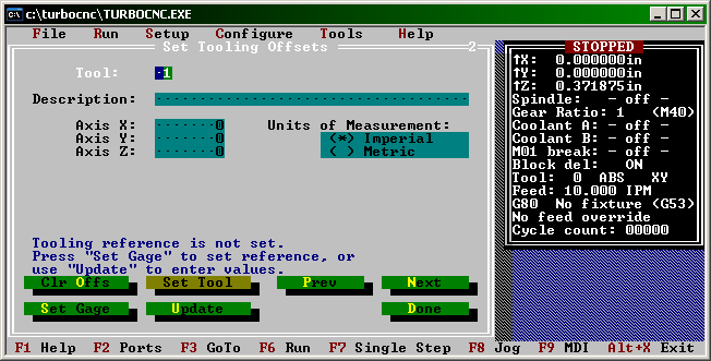

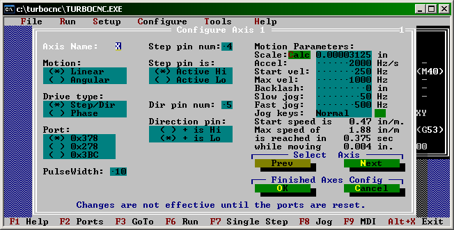

Вообще TurboCNC мне очень понравился, прямо класс! Если бы не одно но, странные задержки при генерации сигнала step, причем такой сигнал явно приведет к пропуску шагов. :think:

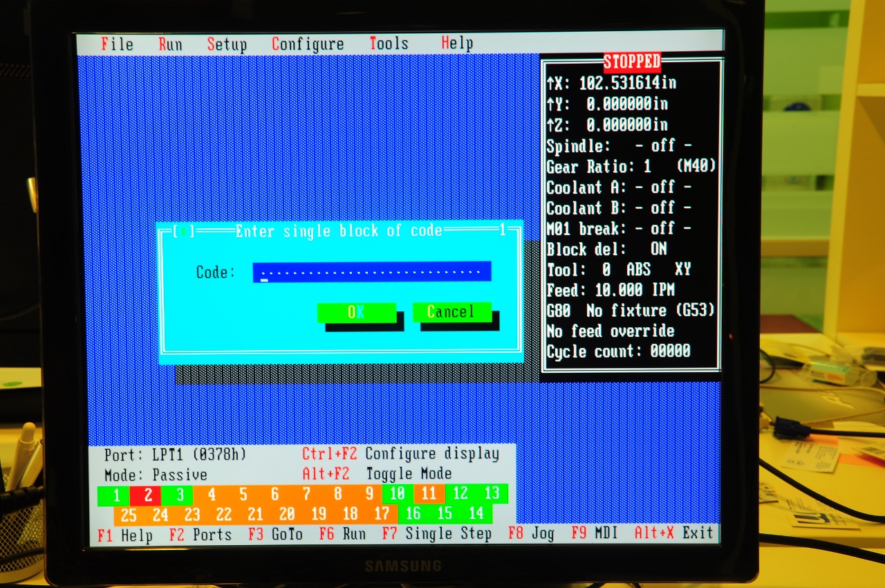

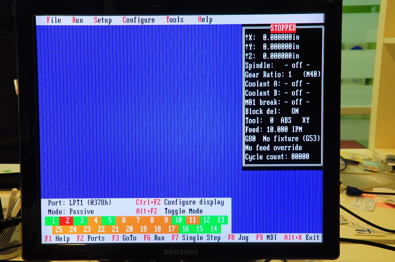

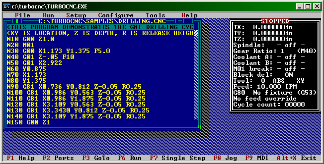

Вот несколько фотографий-скриншотов, для тех, кто не видел TurboCNC:
DSC_0026.JPG (5589 просмотров) <a class='original' href='./download/file.php?id=9175&mode=view' target=_blank>Загрузить оригинал (567.81 КБ)</a>
DSC_0027.JPG (5589 просмотров) <a class='original' href='./download/file.php?id=9176&mode=view' target=_blank>Загрузить оригинал (541.89 КБ)</a>
DSC_0028.JPG (5589 просмотров) <a class='original' href='./download/file.php?id=9177&mode=view' target=_blank>Загрузить оригинал (555.28 КБ)</a>
DSC_0029.JPG (5589 просмотров) <a class='original' href='./download/file.php?id=9178&mode=view' target=_blank>Загрузить оригинал (613.27 КБ)</a>
DSC_0030.JPG (5589 просмотров) <a class='original' href='./download/file.php?id=9179&mode=view' target=_blank>Загрузить оригинал (611.86 КБ)</a>
DSC_0031.JPG (5589 просмотров) <a class='original' href='./download/file.php?id=9180&mode=view' target=_blank>Загрузить оригинал (665.17 КБ)</a>

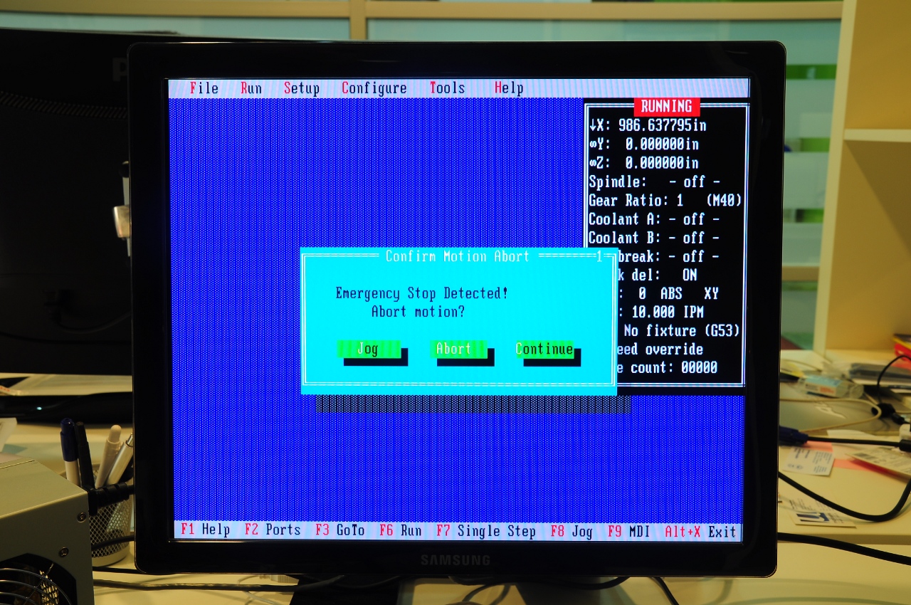

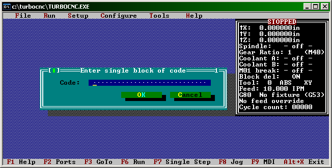

Забавно при попытки выполнения MDI команды G0 X1000000 (не помню сколько точно нулей, но примерно столько) TurboCNC вылел с такой ошибкой:
DSC_0032.JPG (5589 просмотров) <a class='original' href='./download/file.php?id=9181&mode=view' target=_blank>Загрузить оригинал (620.78 КБ)</a>

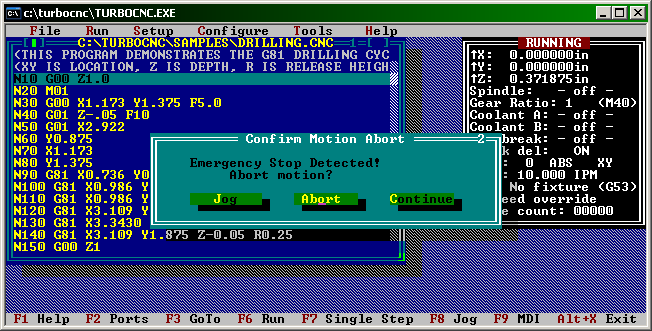

И еще один завабный скриншот, нажимаю Esc во время MDI команды и вылазит окно:
DSC_0033.JPG (5589 просмотров) <a class='original' href='./download/file.php?id=9183&mode=view' target=_blank>Загрузить оригинал (562.53 КБ)</a>
Так и вижу картину,
Нажимает оператор Estop,
- Вы действительно хотите сделать Estop?
- Блин, Estop твою мать!
:hehehe:
Хотя, сказать по правде, движение станка вроде как останавливается во время появления окна...

Nick писал(а):Вот несколько фотографий-скриншотов, для тех, кто не видел TurboCNC:
Даж что то цветное есть :) И кое где экран не синий, а серый :)

Nick писал(а): Так и вижу картину,
:hehehe:
А после подтверждения: 5, 4, 3, 2, 1, 0 :hehehe:

Nick писал(а):Так и вижу картину,
:hehehe:
Ты знаешь, все не так плохо. Станок останавливается, шпиндель выключается сразу по ESC. По Continue можно продолжить работу. Правда, если при этом фреза в материале, ни к чему хорошему не приведет - шпиндель не успеет раскрутиться.

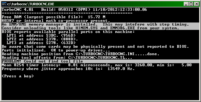

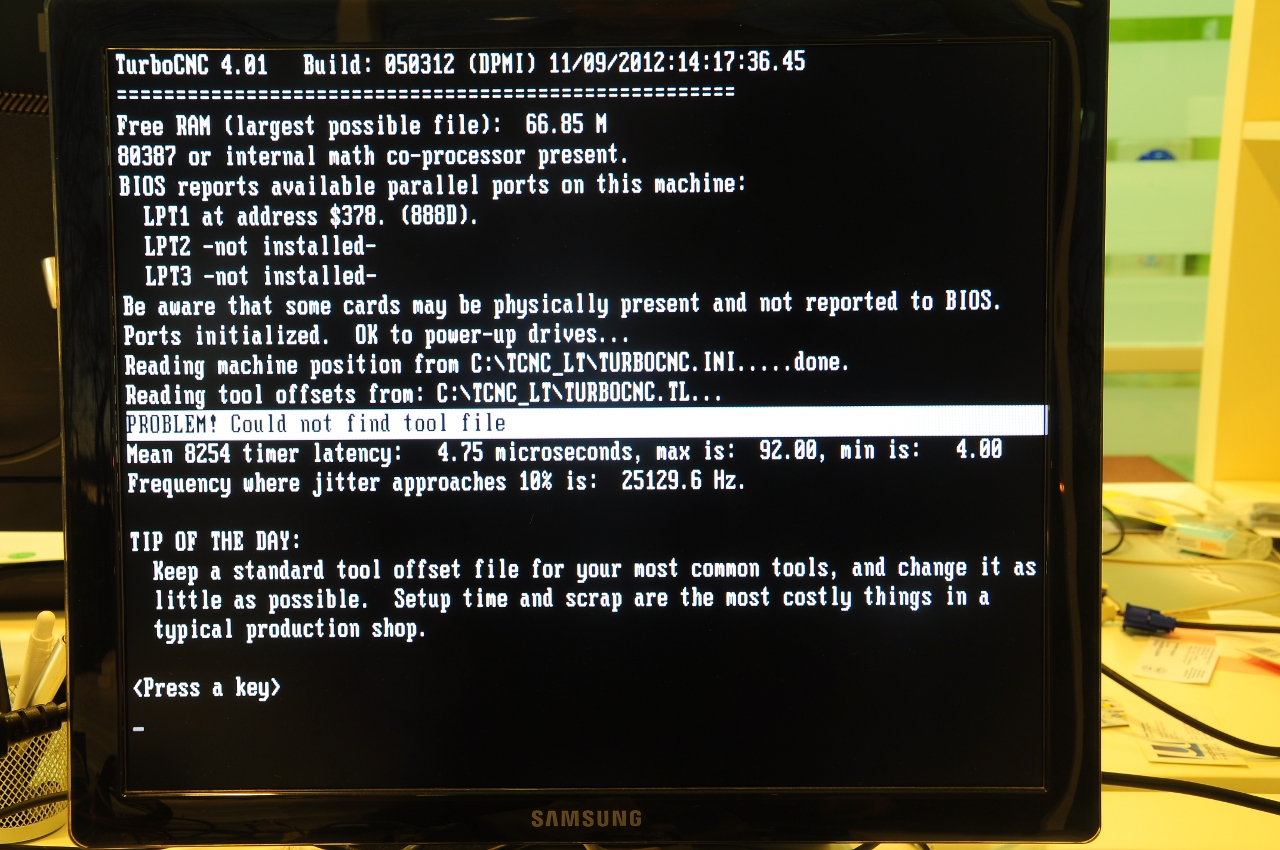

Re: Исследование генераторов шагов LinuxCNC, Mach и прочих

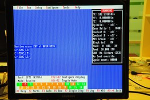

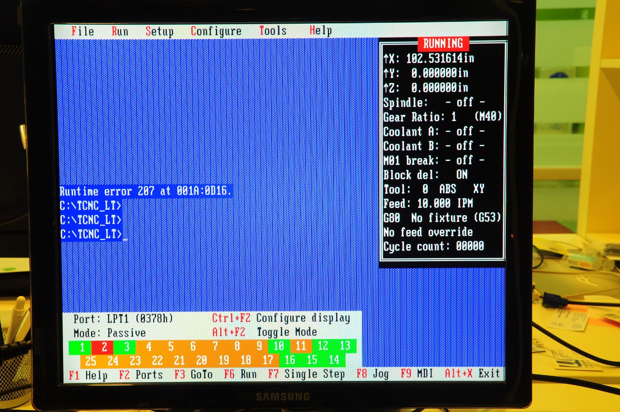

По поводу задержек - наблюдается такое на более-менее современных компьютерах. Мне забороть не получилось, хотя сильно не пытался - стал смотреть в сторону LinuxCNC (с весны смотрю, а станочек с TCNC тем временем жужжит себе и выдает продукцию :) ).
Связано это с "ошибкой 200" и ее некорректным патчем или с какой-нибудь недоотключенной зеленкой - не знаю.
На Pentium 100 TurboCNC работает без проблем.
По Runtime Error 207 - есть такой глюк. Происходит при некоторых арифметических ошибках типа целочисленного переполнения или, скажем, sqrt(-1). Частично ошибки перехватываются TCNC (например, деление на нуль), частично нет, и тогда срабатывает стандартный паскалевский обработчик. Что и наблюдаем.

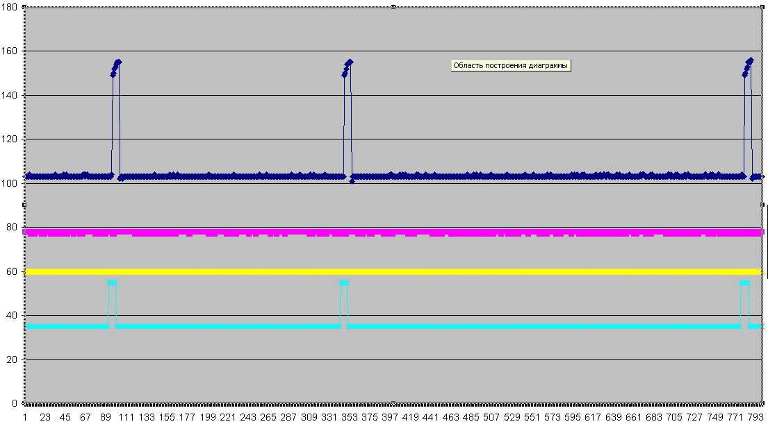

Nick писал(а):Test.c показал очень ровную частоту. Пропуск одного импульса в Общей картине - скорее всего погрешность осциллографа, длинна импульса в этой программе очень короткая.
Да нет, Nick, осциллограф, похоже, не виноват. Импульс вполне достаточный - на него приходится около десятка отсчетов осциллографа.
Увеличенный масштаб по X (5557 просмотров) <a class='original' href='./download/file.php?id=9202&mode=view' target=_blank>Загрузить оригинал (21.41 КБ)</a>
Тут следствие той же проблемы, что и "лаги с догонкой" у TCNC.

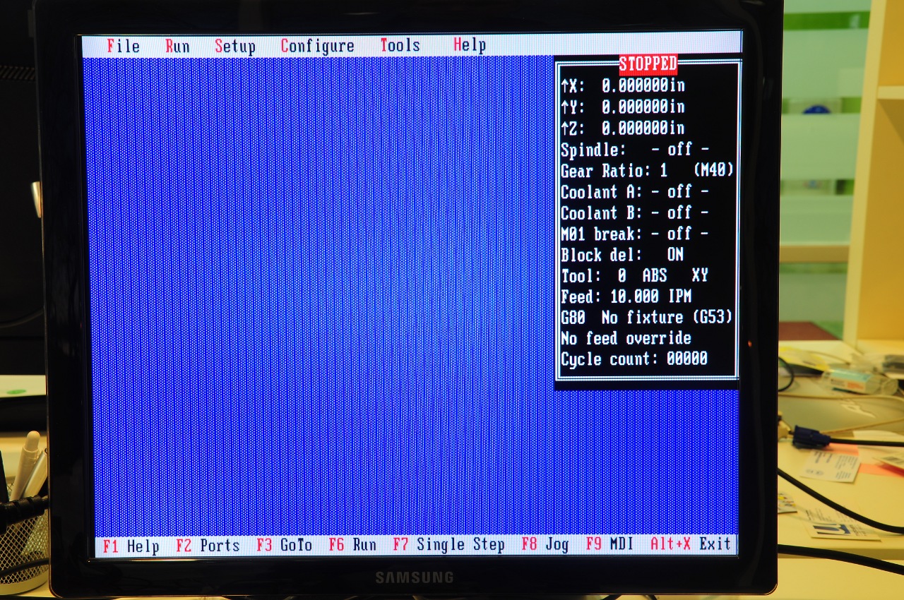

Nick писал(а):ЗЫ сделал тест на TurboCNC, иногда вылазят странные артефакты, типо вот такого, сейчас еще раз буду пробовать... :thinking:
Отчет будет позже.
У меня такая фигня тоже как-то раз была, когда с TurboCNC работал.
Поставил TCNC на Celeron 333, и начали сбиваться шаговики. Посмотрел осцилом на STEP, а там периодически пропадают импульсы.
Идет частота ровно, потом бац - пауза в 5-10 импульсов. Поставил на другой комп - все впорядке. Дальше разбираться не стал, надо было запускать станок не до этого было.
И больше с таким не сталкивался. Особенно на стареньких компах.
Но по-моему, в данном случае там проблема была из-за DOS'а.
Всегда просто форматировал винт на компе - format C:, ставил Norton Commander и саму TurboCNC. Проблем не было все работало четко.

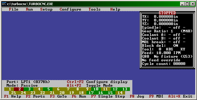

Несколько принтскринов (;
