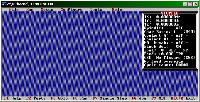

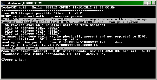

Несколько принтскринов (;
01.PNG (5328 просмотров) <a class='original' href='./download/file.php?id=9203&mode=view' target=_blank>Загрузить оригинал (17.81 КБ)</a>
02.PNG (5328 просмотров) <a class='original' href='./download/file.php?id=9204&mode=view' target=_blank>Загрузить оригинал (14.12 КБ)</a>
03.PNG (5328 просмотров) <a class='original' href='./download/file.php?id=9205&mode=view' target=_blank>Загрузить оригинал (16.59 КБ)</a>
04.PNG (5328 просмотров) <a class='original' href='./download/file.php?id=9206&mode=view' target=_blank>Загрузить оригинал (21.25 КБ)</a>
05.PNG (5328 просмотров) <a class='original' href='./download/file.php?id=9207&mode=view' target=_blank>Загрузить оригинал (22.08 КБ)</a>
06.PNG (5328 просмотров) <a class='original' href='./download/file.php?id=9208&mode=view' target=_blank>Загрузить оригинал (15.6 КБ)</a>
07.PNG (5328 просмотров) <a class='original' href='./download/file.php?id=9209&mode=view' target=_blank>Загрузить оригинал (21.51 КБ)</a>
08.PNG (5328 просмотров) <a class='original' href='./download/file.php?id=9210&mode=view' target=_blank>Загрузить оригинал (21.38 КБ)</a>
09.PNG (5328 просмотров) <a class='original' href='./download/file.php?id=9211&mode=view' target=_blank>Загрузить оригинал (18.56 КБ)</a>
