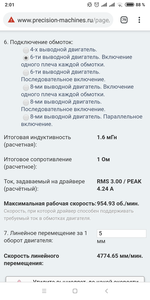

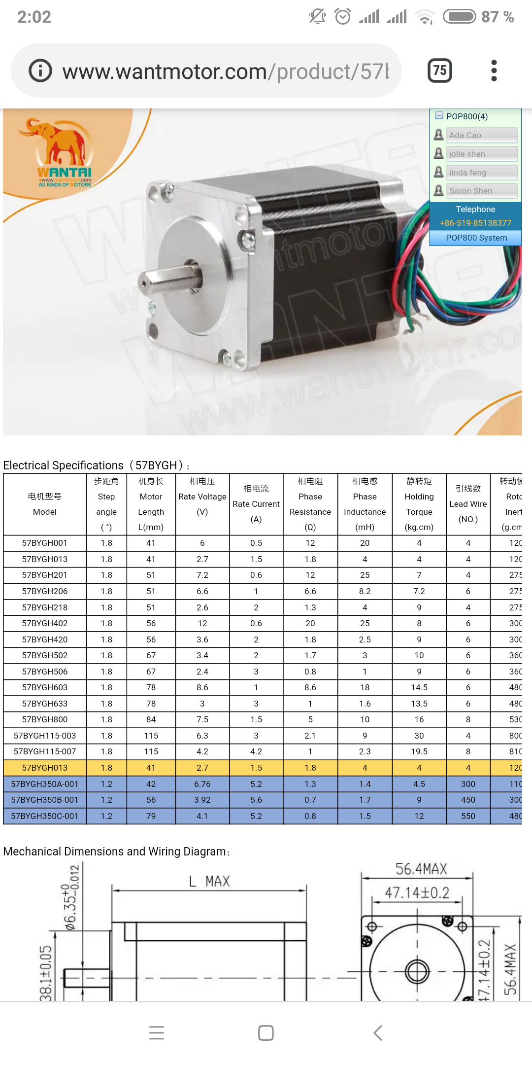

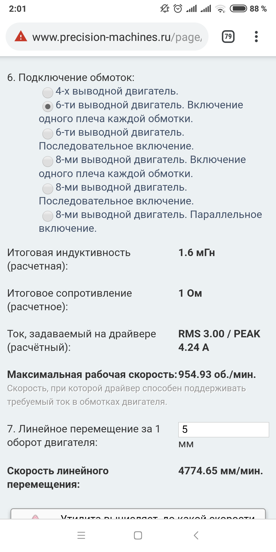

Судя по калькулятору 57BYGH633 вполне себе не плохо крутят. Может заменить на такие? Только сейчас заметил что мои на 1 ампер и нашел документацию в которой индуктивность аж 18 мгн :o. И по калькулятору как раз получаются те скорости которые у меня сейчас...

evgenklimov писал(а): Судя по калькулятору 57BYGH633 вполне себе не плохо крутят. Может заменить на такие? Только сейчас заметил что мои на 1 ампер и нашел документацию в которой индуктивность аж 18 мгн :o. И по калькулятору как раз получаются те скорости которые у меня сейчас...
Цифры плохо стыкуются
в 603 модели индуктивность 18мгн указана на 2 обмотки (6 проводной двигатель подключен 4 проводами по биполярной схеме)
в 633 модели 1.6мгн для одной обмотки по униполярной схеме, в биполярном подключении будет индуктивность в 4 раза больше, т.е 6.4мгн. Именно биполярный дравйвер ты и будешь использовать
А вообще без напряжения порядка 50-60В уверенных скоростей ~1200об/мин врят ли достигнешь
