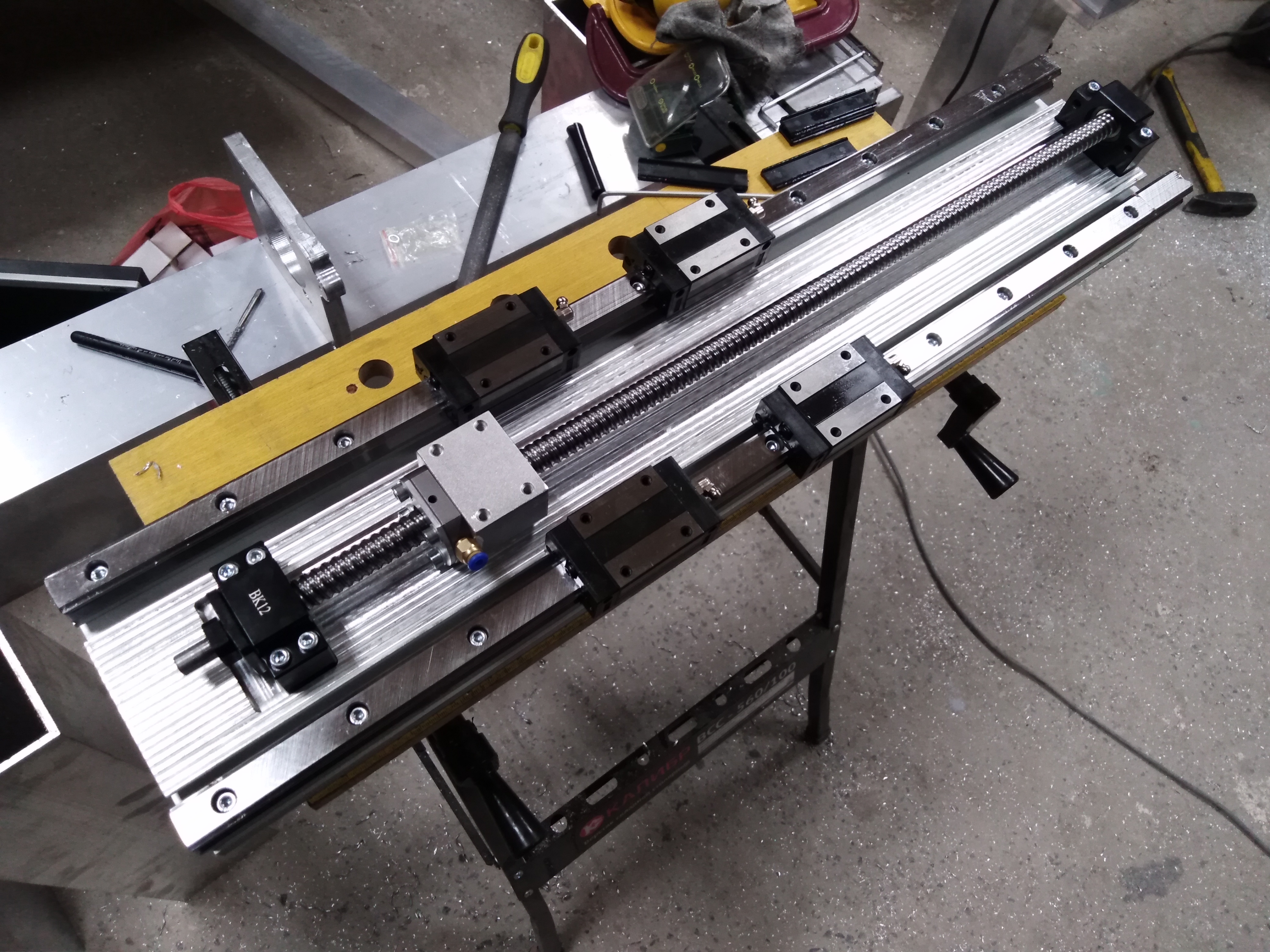

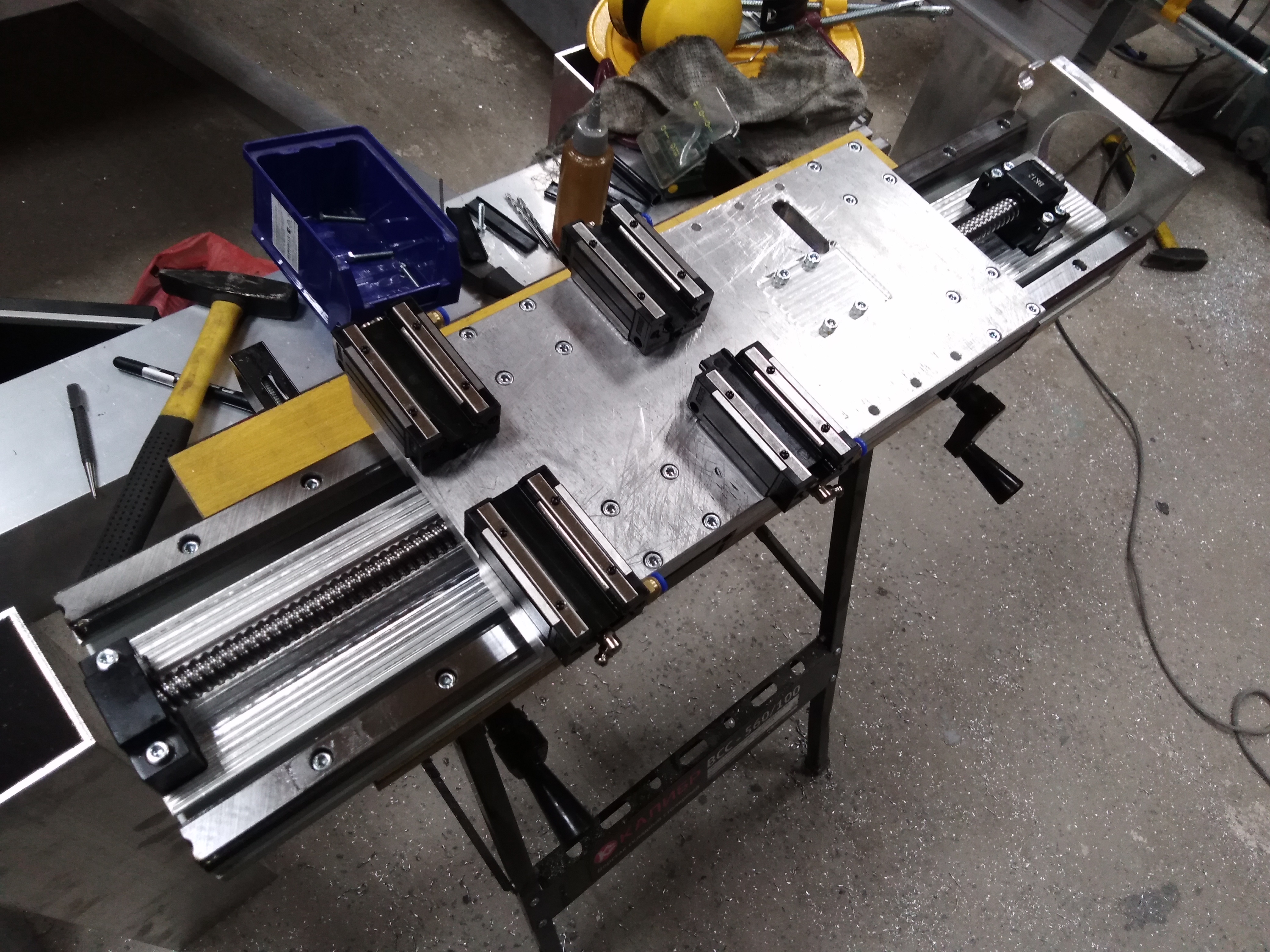

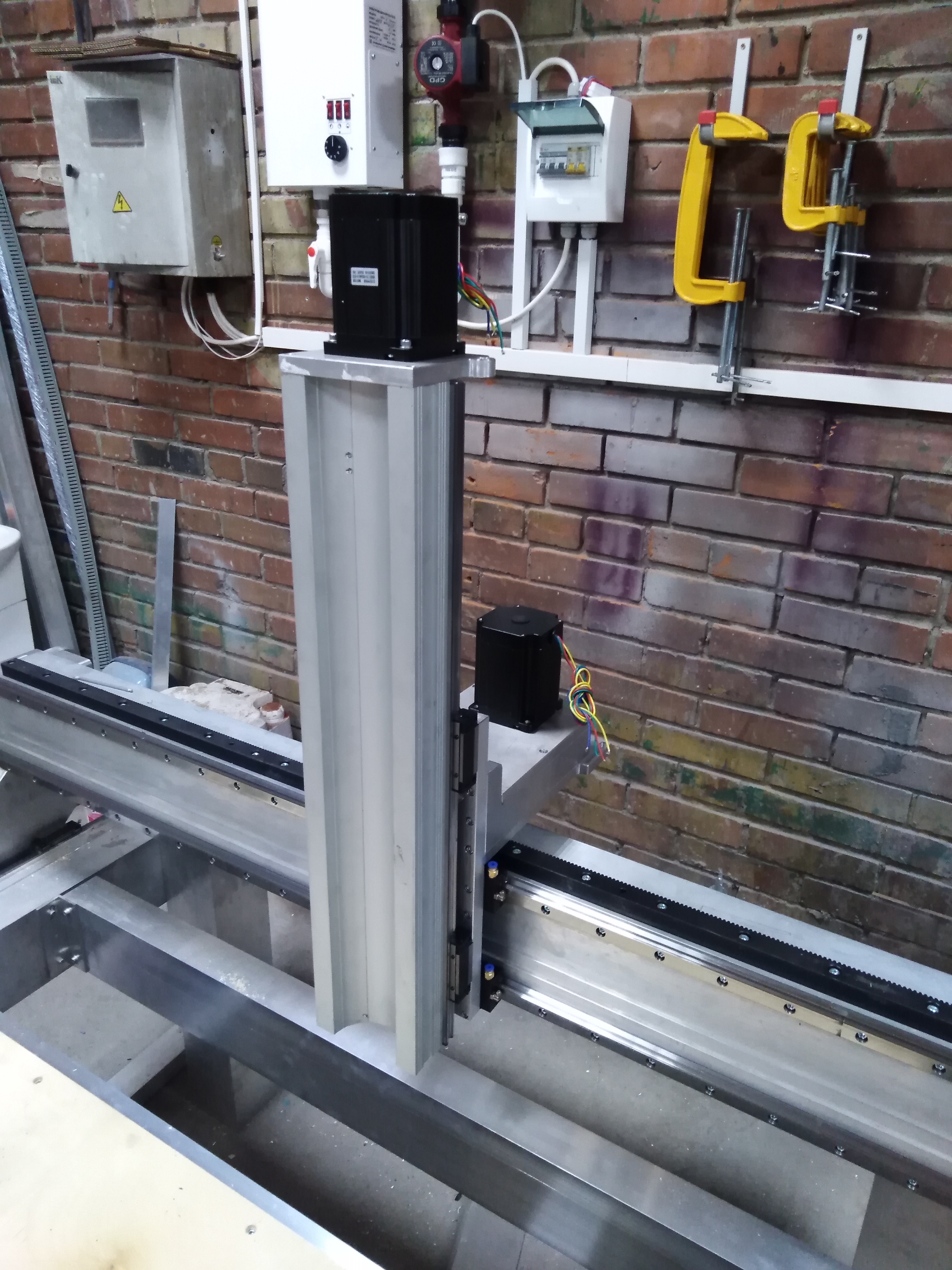

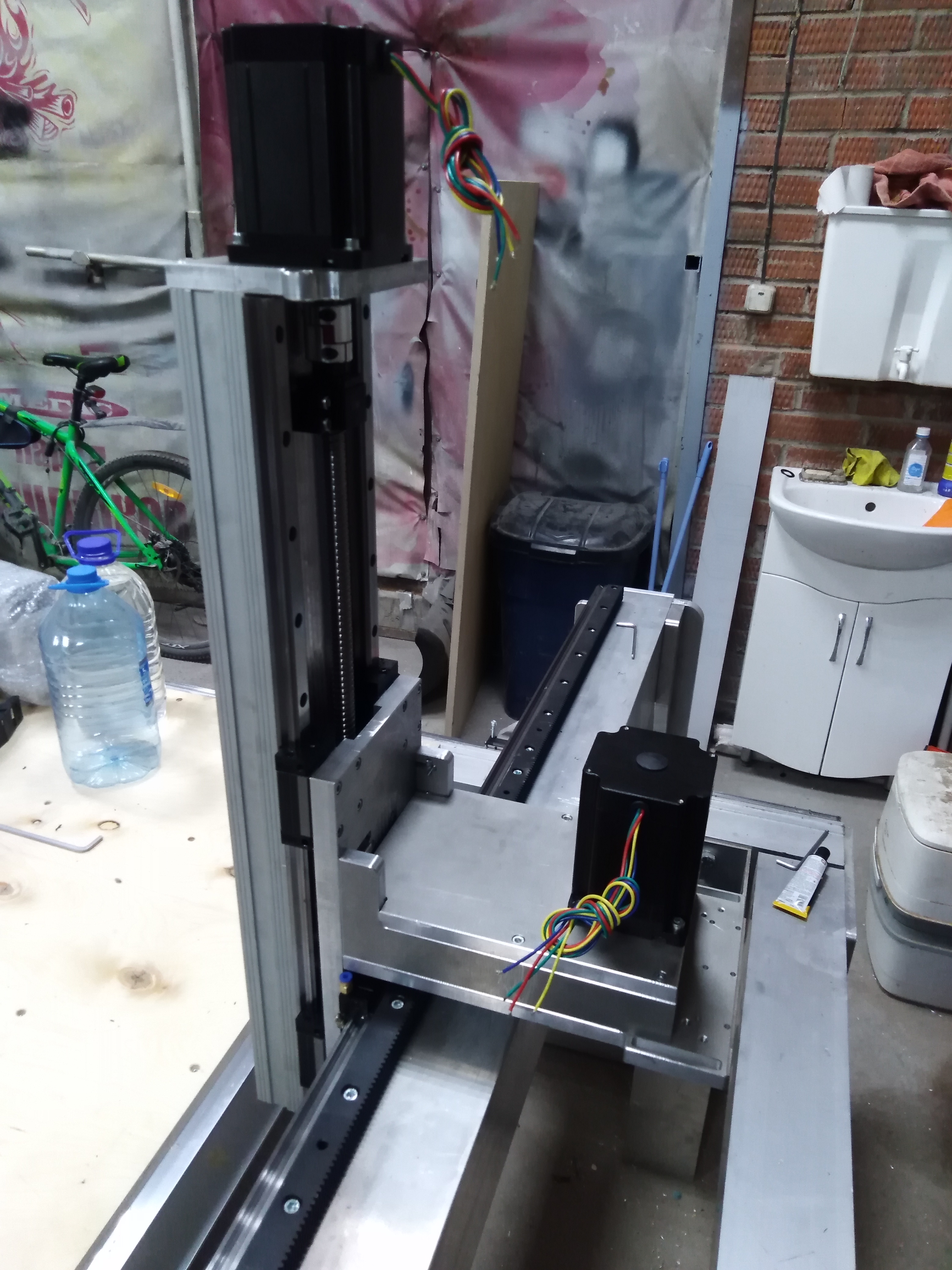

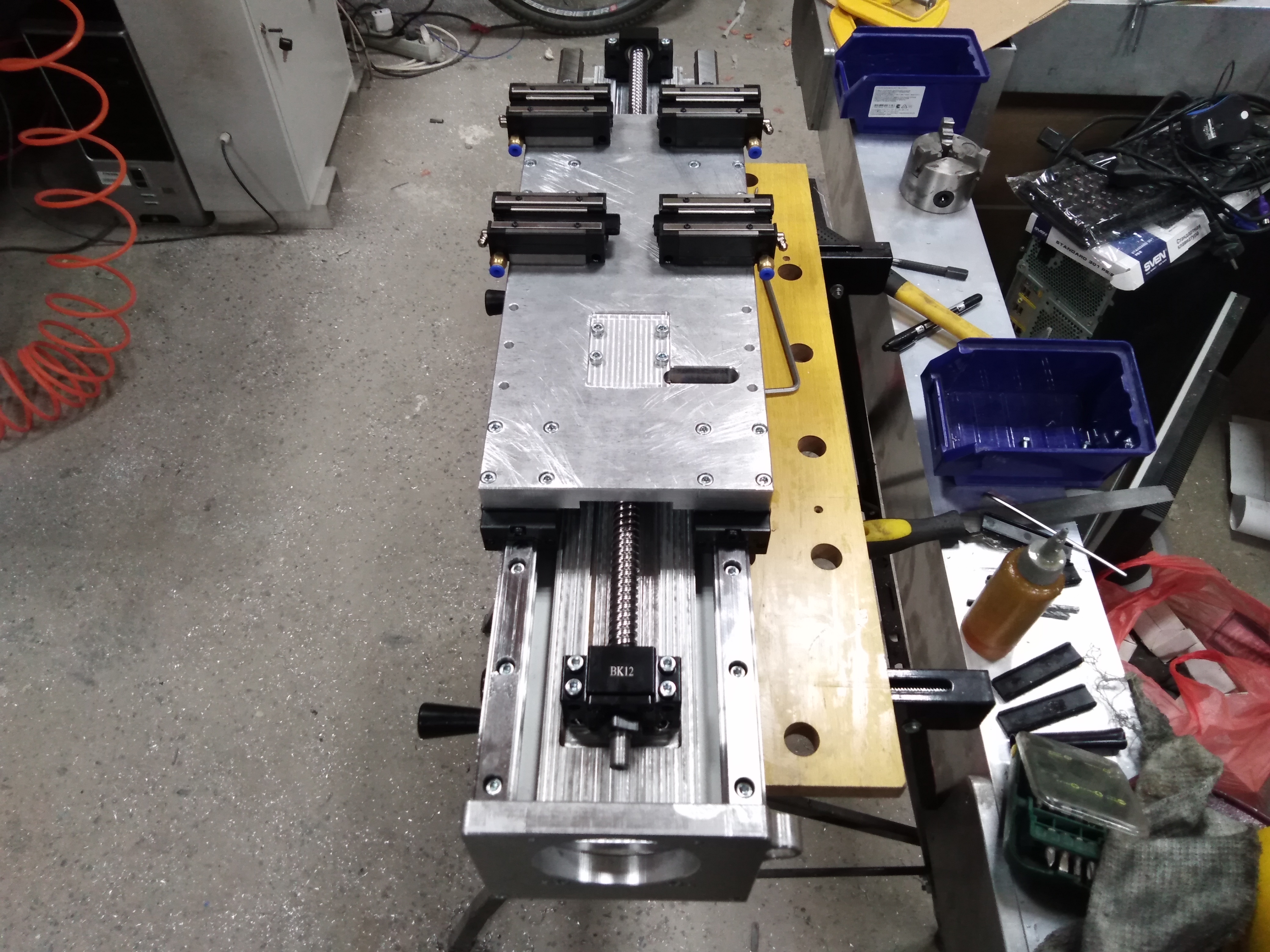

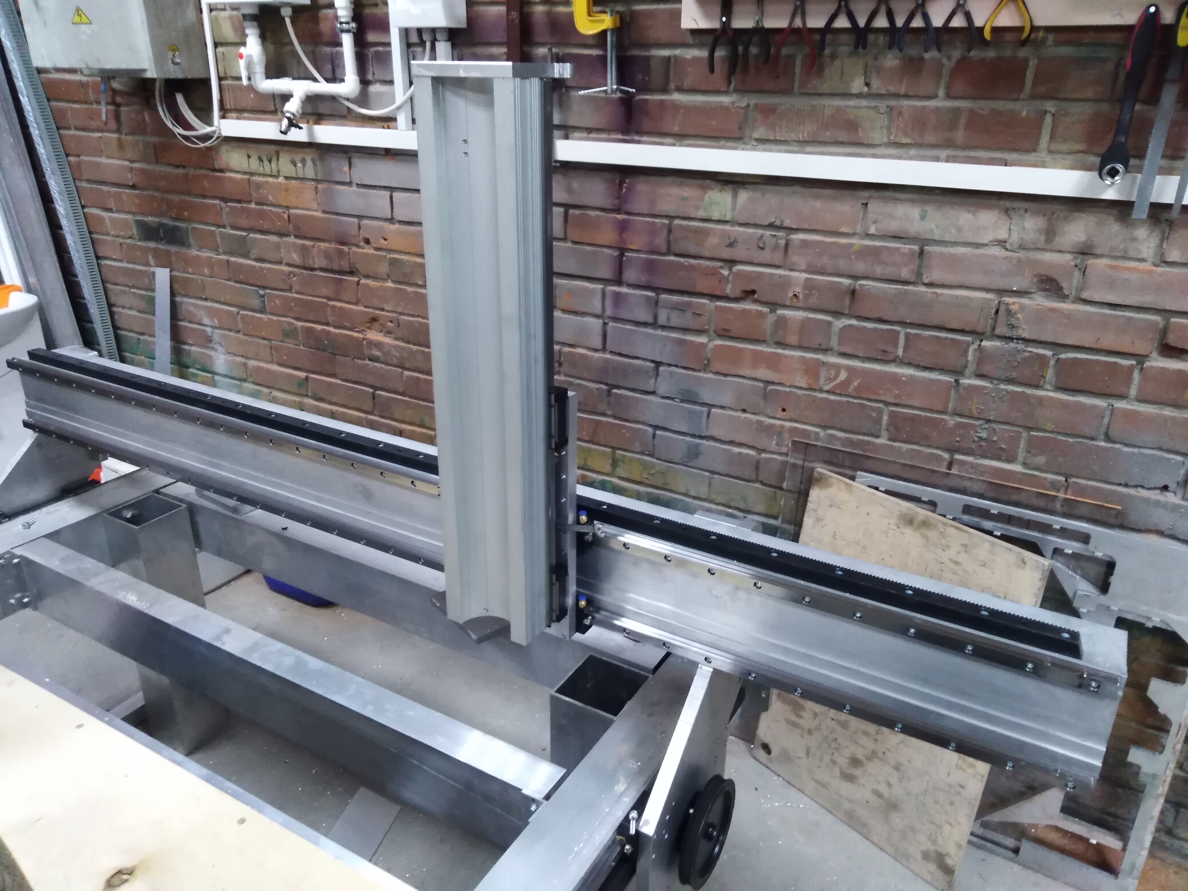

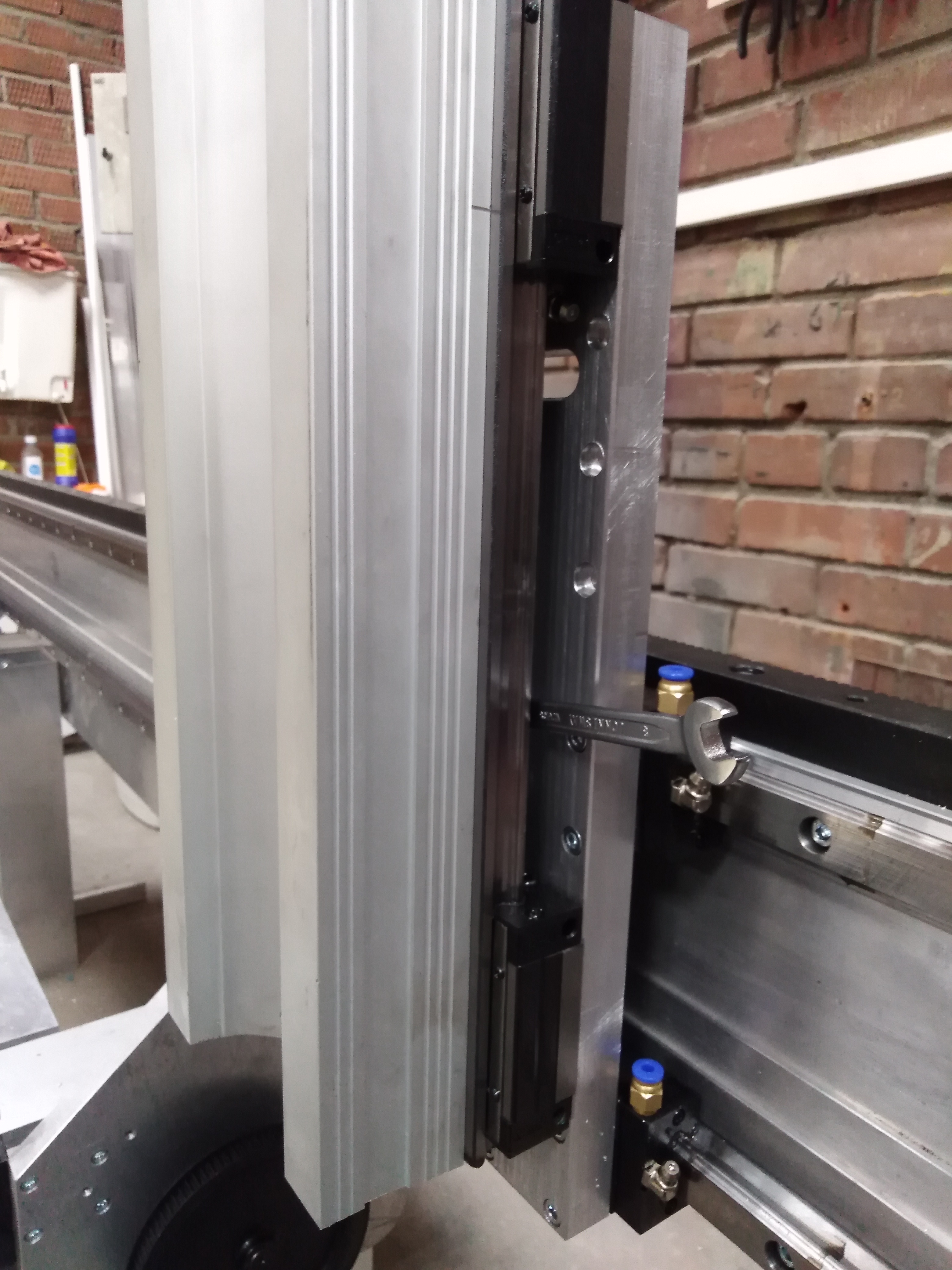

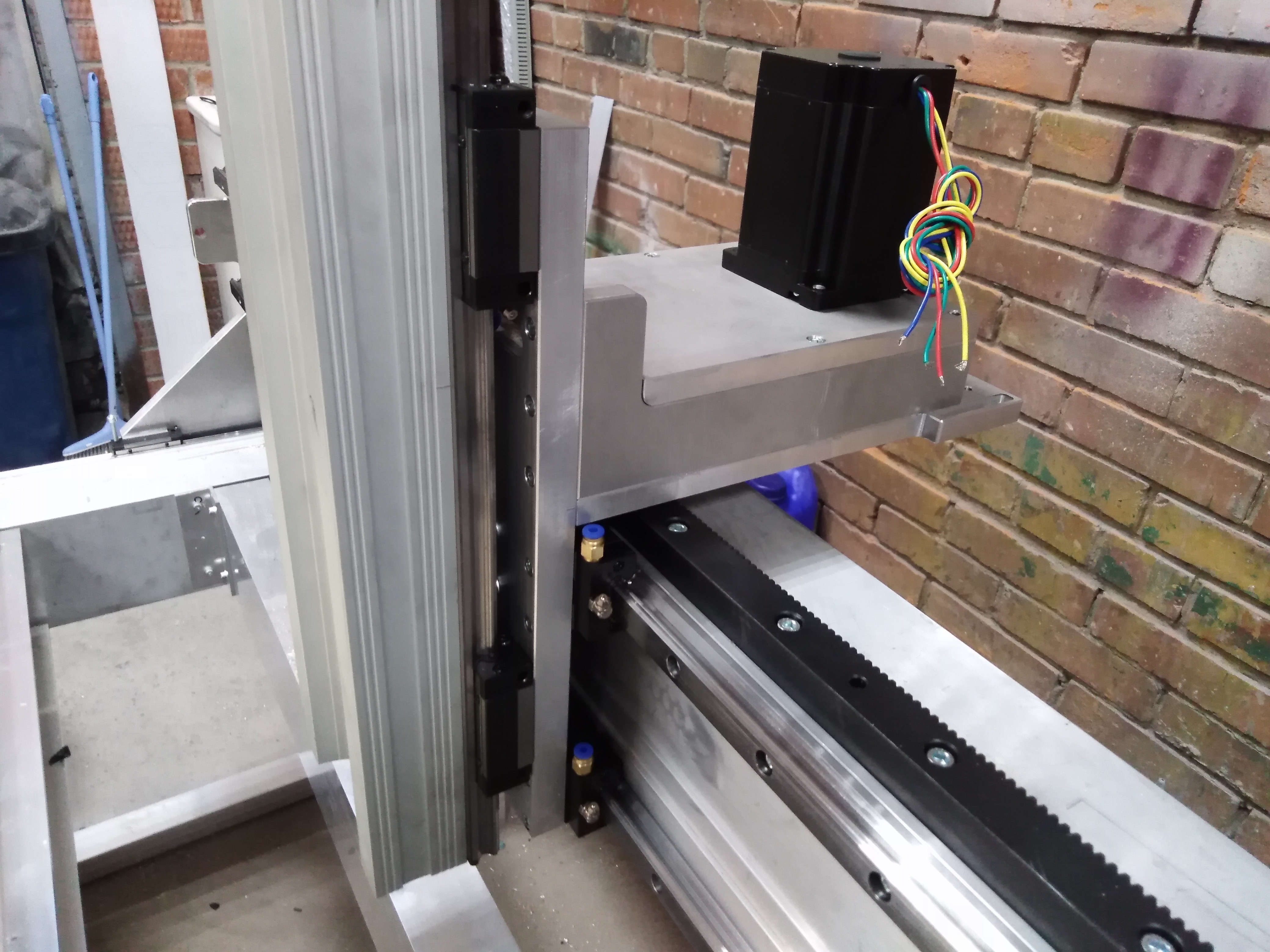

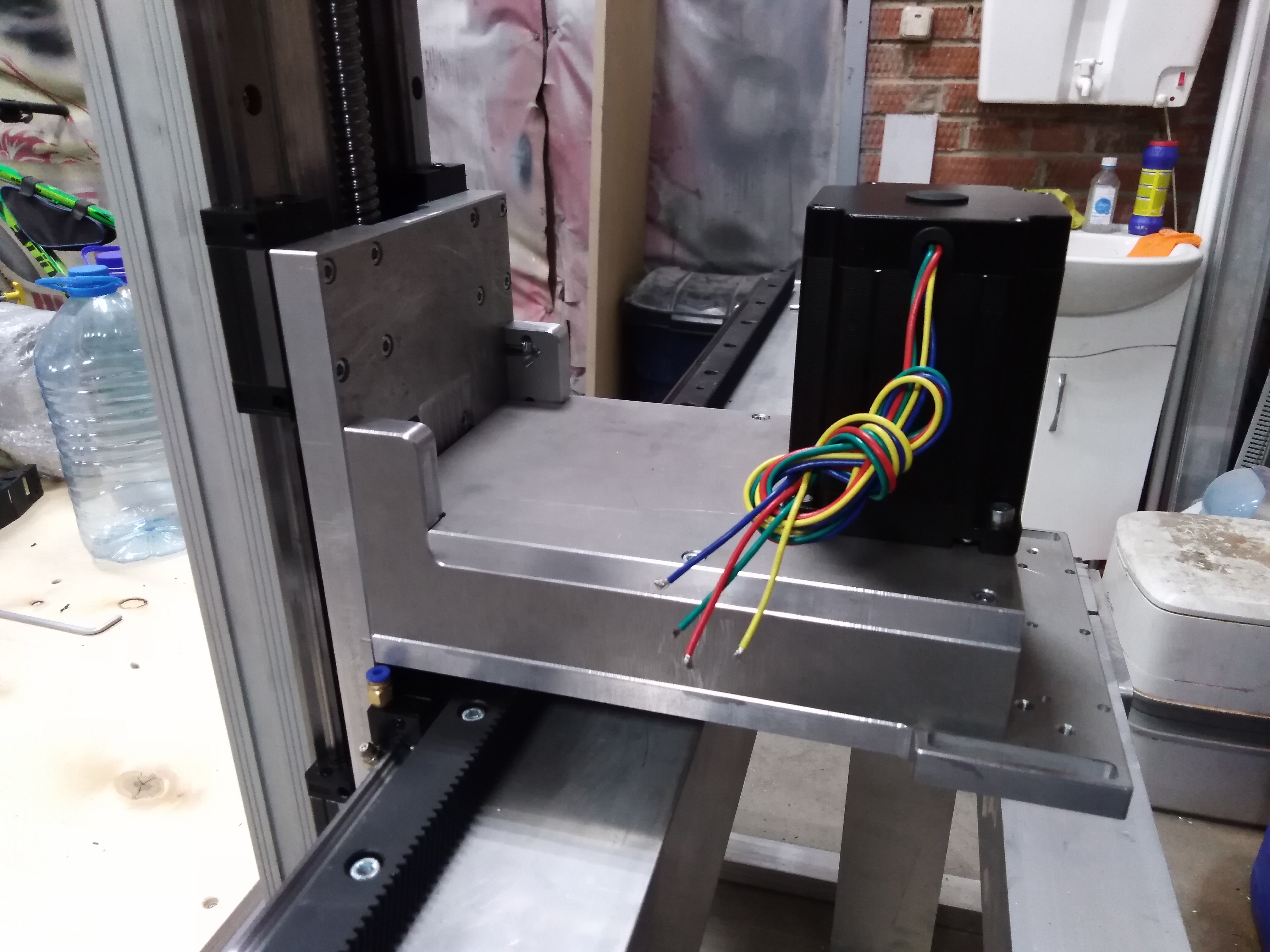

Ключевые моменты из сборки оси Z.
Поверхности под: каретки, рельсы, обе опоры ШВП винта, держатель ШВП гайки - пропылены.
На одной из фоток ключ вставленный в каретку - он нужен для затяжки(или расслабления) 2х болтов, которые держат верхнюю каретку - это нужно для выставления перпендикулярности оси Z. Проблема в том что они закрыты аркообразным профилем. Остальные болты открыты

Не понятно зачем делать огромный ход зетки на такой маленький просвет под порталом. Или там автосмена будет на полу размещаться? :hehehe:

Adskiydart писал(а):Не понятно зачем делать огромный ход зетки на такой маленький просвет под порталом. Или там автосмена будет на полу размещаться? :hehehe:
Ответ на ваш вопрос в 36м посте. Если кратко: есть необходимость в обработки деталей с применением большого хода по Z. Для этого спереди сделан провал в рабстоле. Провал позволил избавиться от высоких боковин.
