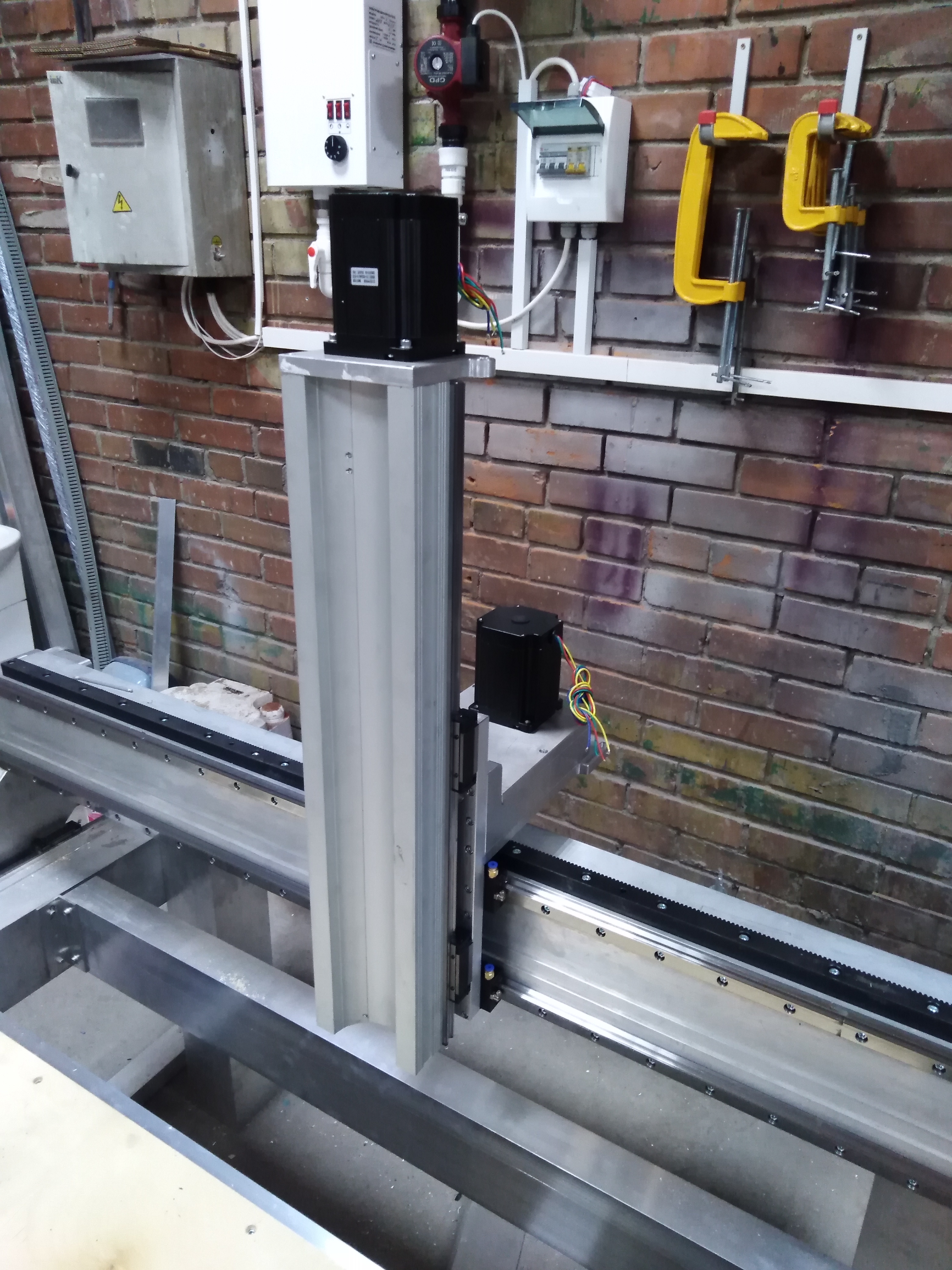

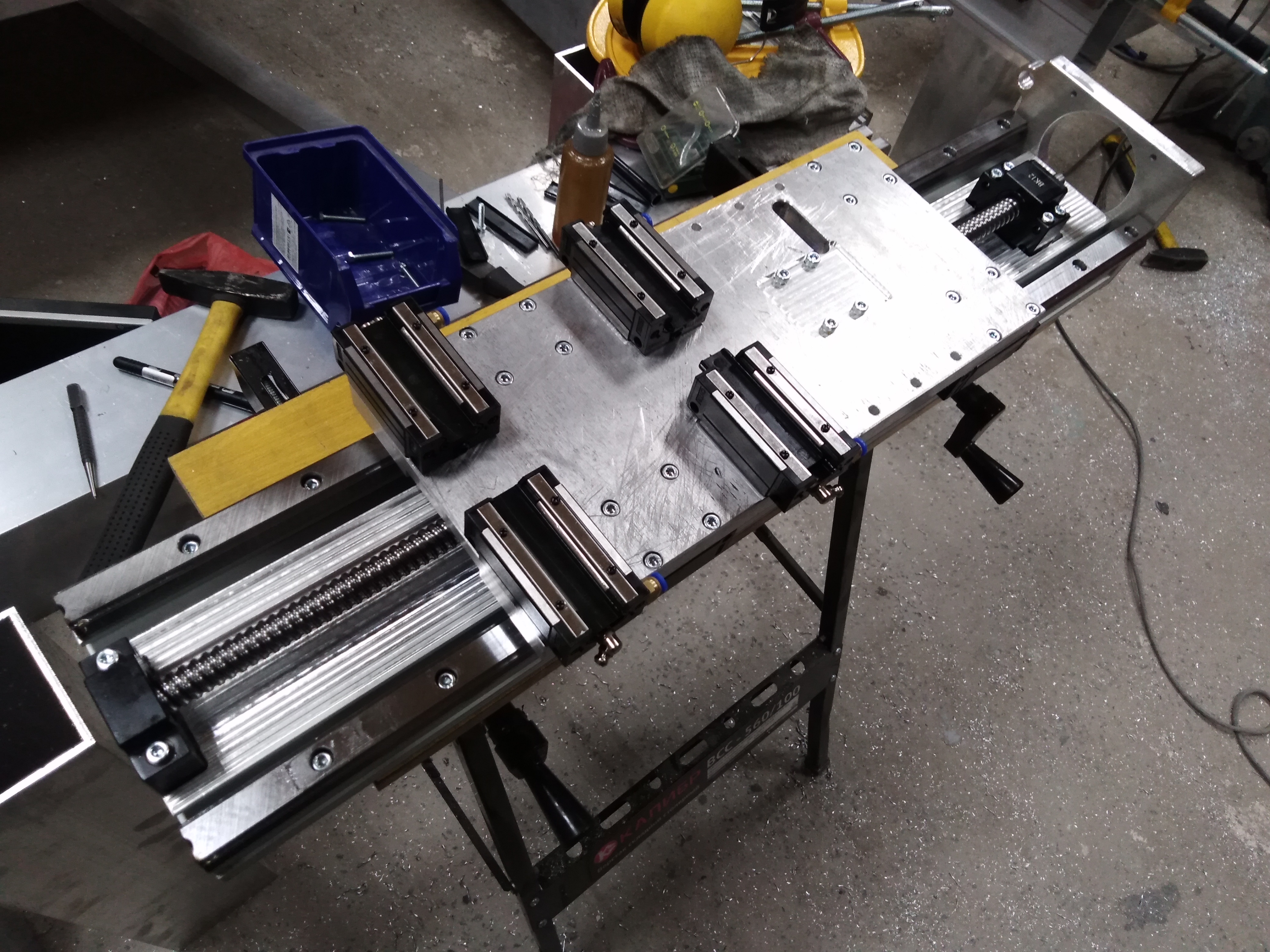

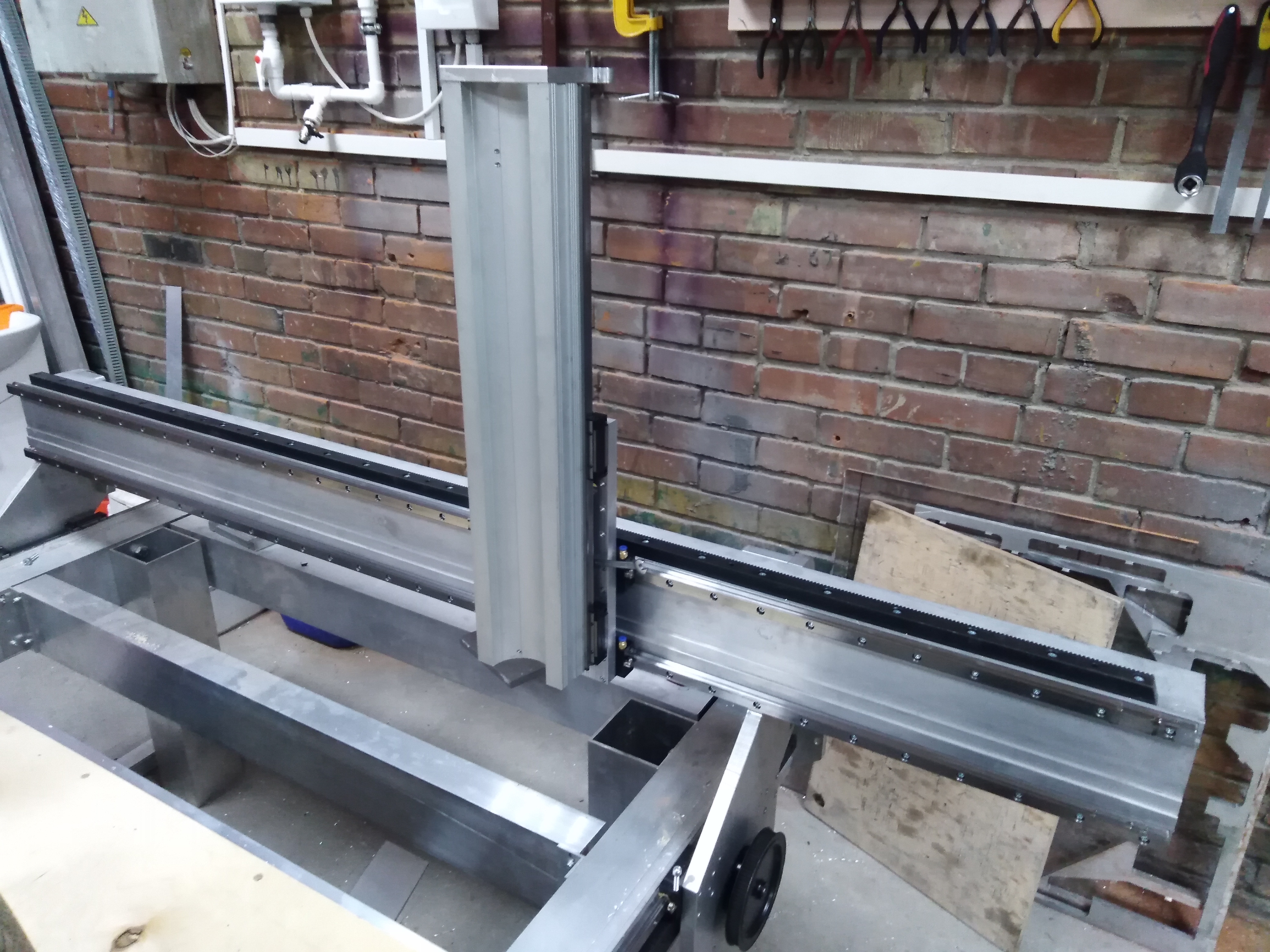

Ключевые моменты из сборки оси Z.
Поверхности под: каретки, рельсы, обе опоры ШВП винта, держатель ШВП гайки - пропылены.
На одной из фоток ключ вставленный в каретку - он нужен для затяжки(или расслабления) 2х болтов, которые держат верхнюю каретку - это нужно для выставления перпендикулярности оси Z. Проблема в том что они закрыты аркообразным профилем. Остальные болты открыты

Не понятно зачем делать огромный ход зетки на такой маленький просвет под порталом. Или там автосмена будет на полу размещаться? :hehehe:

Adskiydart писал(а):Не понятно зачем делать огромный ход зетки на такой маленький просвет под порталом. Или там автосмена будет на полу размещаться? :hehehe:
Ответ на ваш вопрос в 36м посте. Если кратко: есть необходимость в обработки деталей с применением большого хода по Z. Для этого спереди сделан провал в рабстоле. Провал позволил избавиться от высоких боковин.

ни на одном фото вашей мастерской я не видел ничего похожего на поверочную плиту. Я всегда считал, что никакая сборка чего-то точного не может обходиться без этого "фундамента".

max73 писал(а):ни на одном фото вашей мастерской я не видел ничего похожего на поверочную плиту. Я всегда считал, что никакая сборка чего-то точного не может обходиться без этого "фундамента".
Наконец то вопрос по существу. У меня нет возможности взять поверочную плиту размером около 3*2 метра под крупноформатники. Да и как она поможет? По логике нужно делать станок для пыления поверхностей под рельсы и рейки, но даже такой станок нужно где то, на чём то проверять и делать все ответственные поверхности на него на другом более точном. На чём и у кого? У меня нет доступа к таким ресурсам. Да и вопрос с доставкой до места обработки и проверки и от него тоже является проблемой.
Мелкая плита поможет только в контроле фрезерованных деталей, но учитывая что клиенты, как правило, не предъявляют к оборудованию "космических" требований - плитой пока не пользуюсь. Да и сам нигде не кричу о том какие у меня высокоточные станки.
С клиентами, как правило, всё складывается очень просто. Не спрашивают они у меня про поверочные плиты. Они заранее знают для чего им нужен станок. И проносят ко мне какое-нибудь тестовое задание. Если я и станок справляемся - то появляется заказ.
