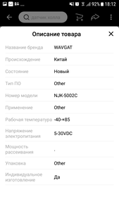

Activе low галочку снял при приближении магнита светодиод стал наоборот тухнуть. Ранее наоборот загорался. ЛПТ порта на этой плате нету. Да и компьютер такой наверно в музее только найти можно.

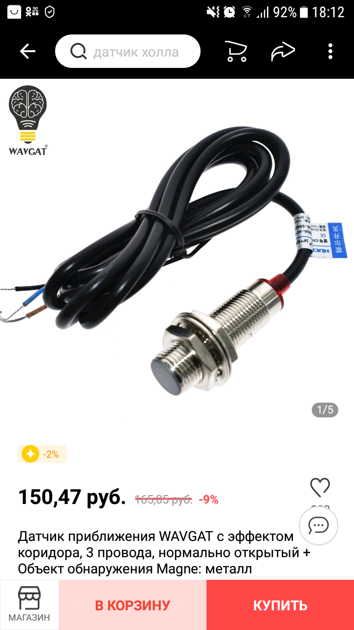

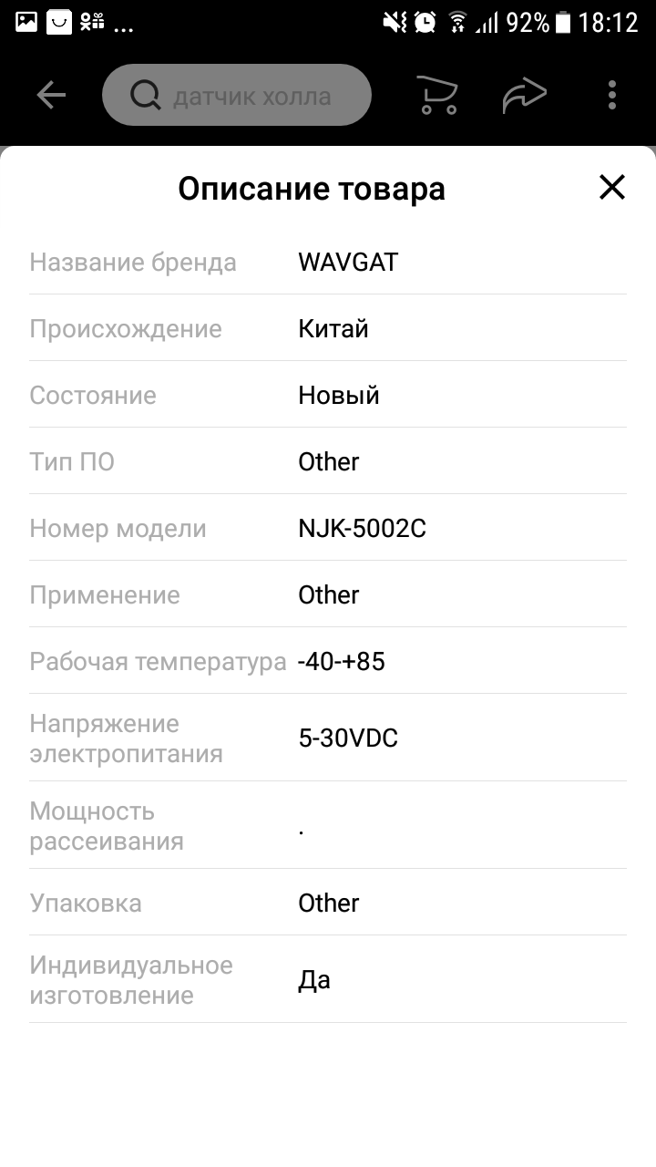

Питание с платы 12 вольт. Датчик вроде чтото от 3 до 36 вольт

Пришел с магнитом. На металл не реагирует

Но мне кажется что всё проще...где-то не доглядел...я с оборотами тоже поплясал, не показывал верно, на много чего грешил, но оказалось надо было просто уменьшить напряжение на датчик холла.

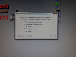

У вас какой драйвер порта? У меня только с этим станок реагирует. Пробовал с оф. Сайта для смустепера ставить мач ругается.

Ну конечно тебе со своим контроллером свой драйвер нужен.

Пробовал напряжение менять от 0 до 30. Ни чего не меняется. Мач 3.043.062 с оф.сайта. только одно не нашел где менять колво импульсов если использовать не индекс а тайминг? Кликал по плагинам по конфигу. откликается видео чтото версия 1.0. Пишет чегото не. И джостик показывает ось х и у. Ни хрена я не понимаю там. Может плагин какойто нужен? Последняя версия. Или в мусорку плату?
