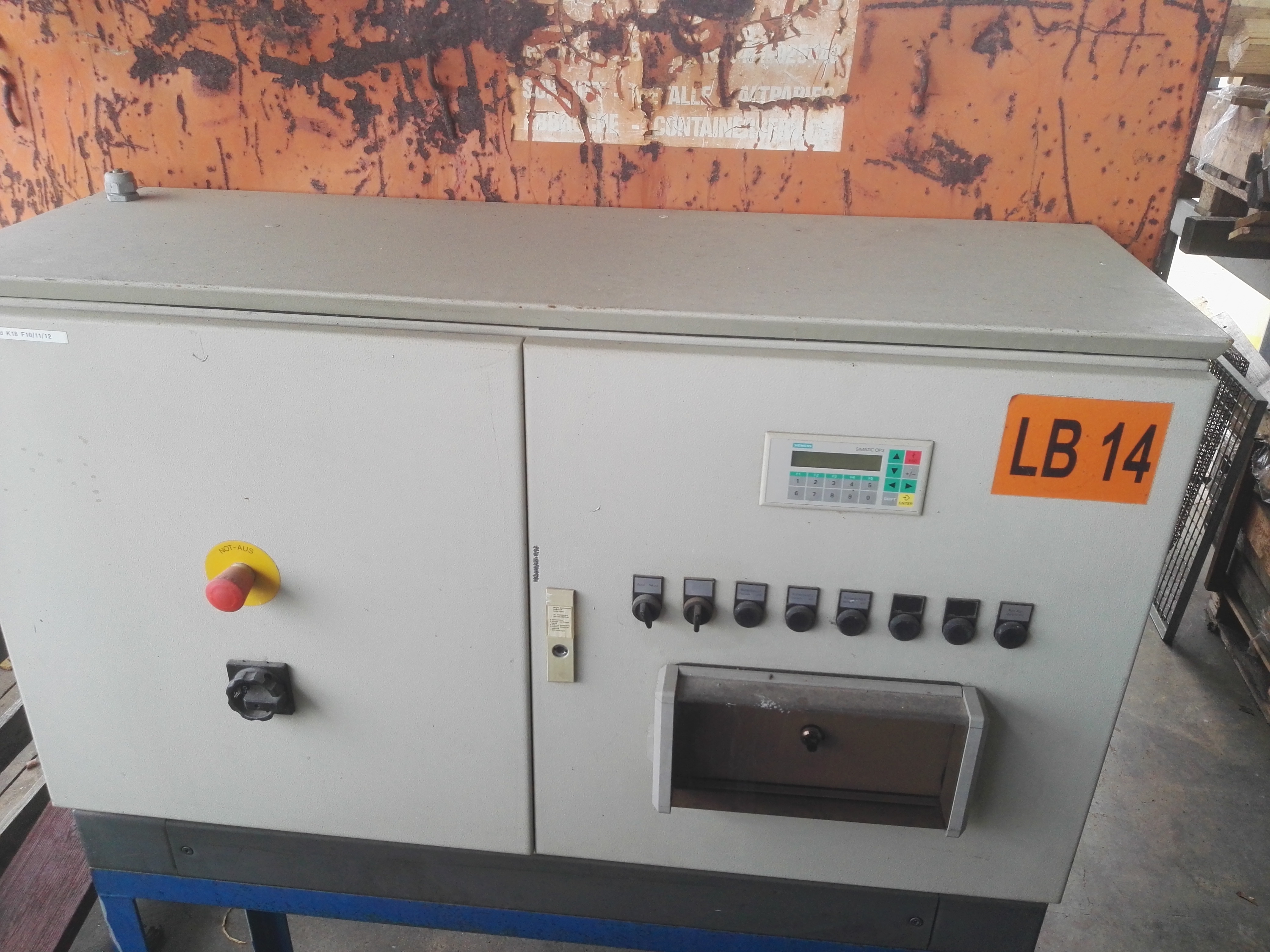

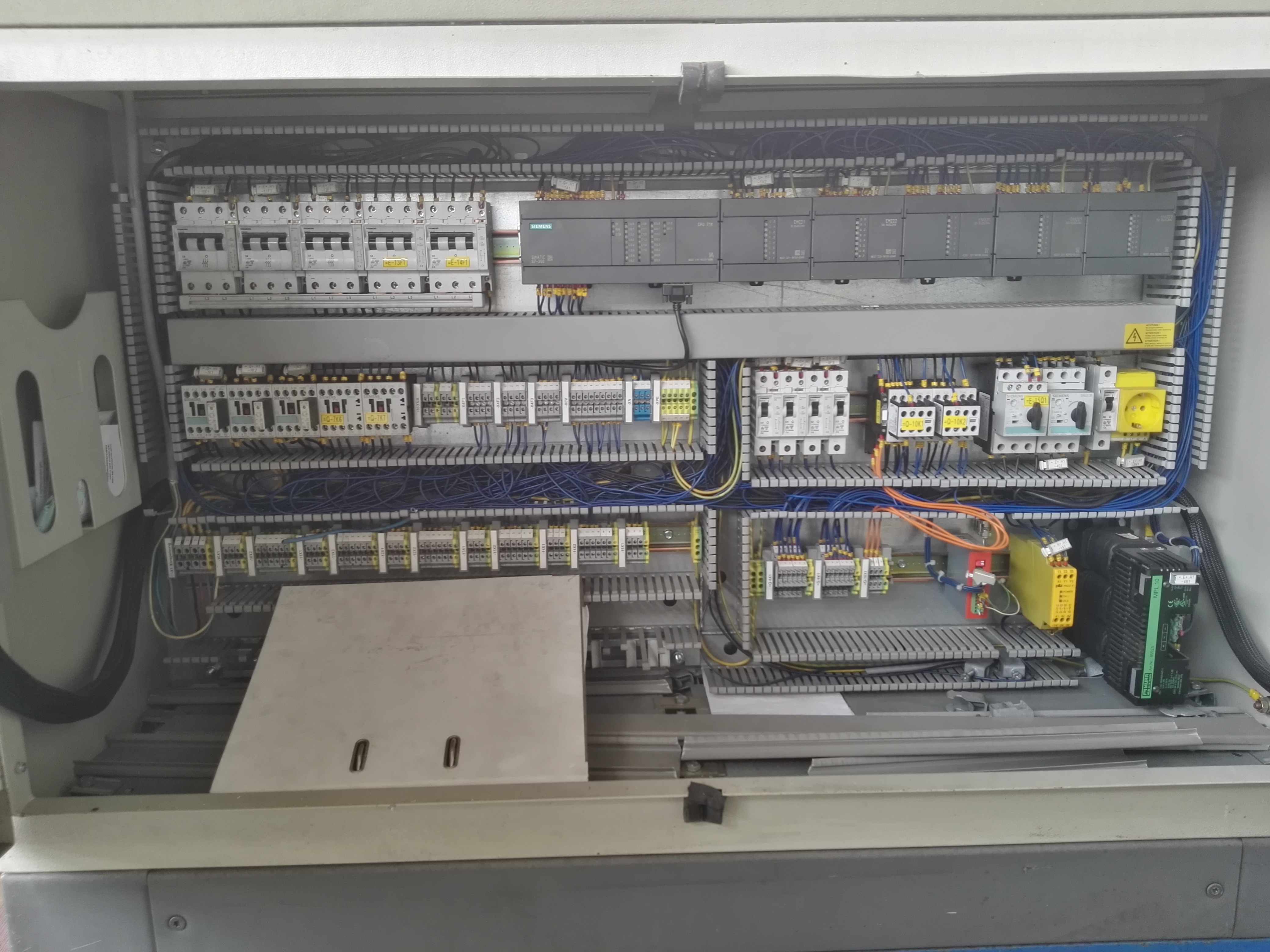

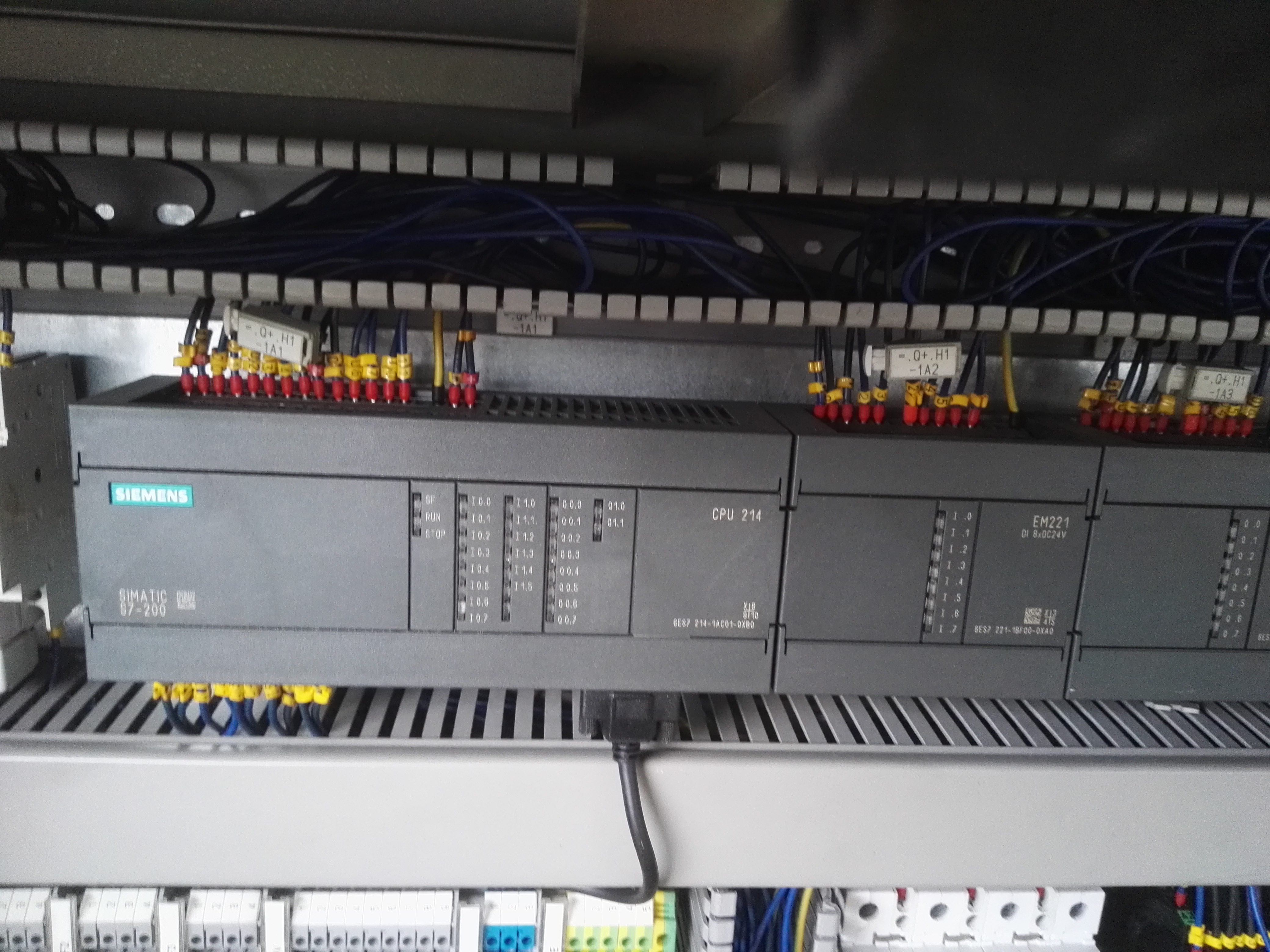

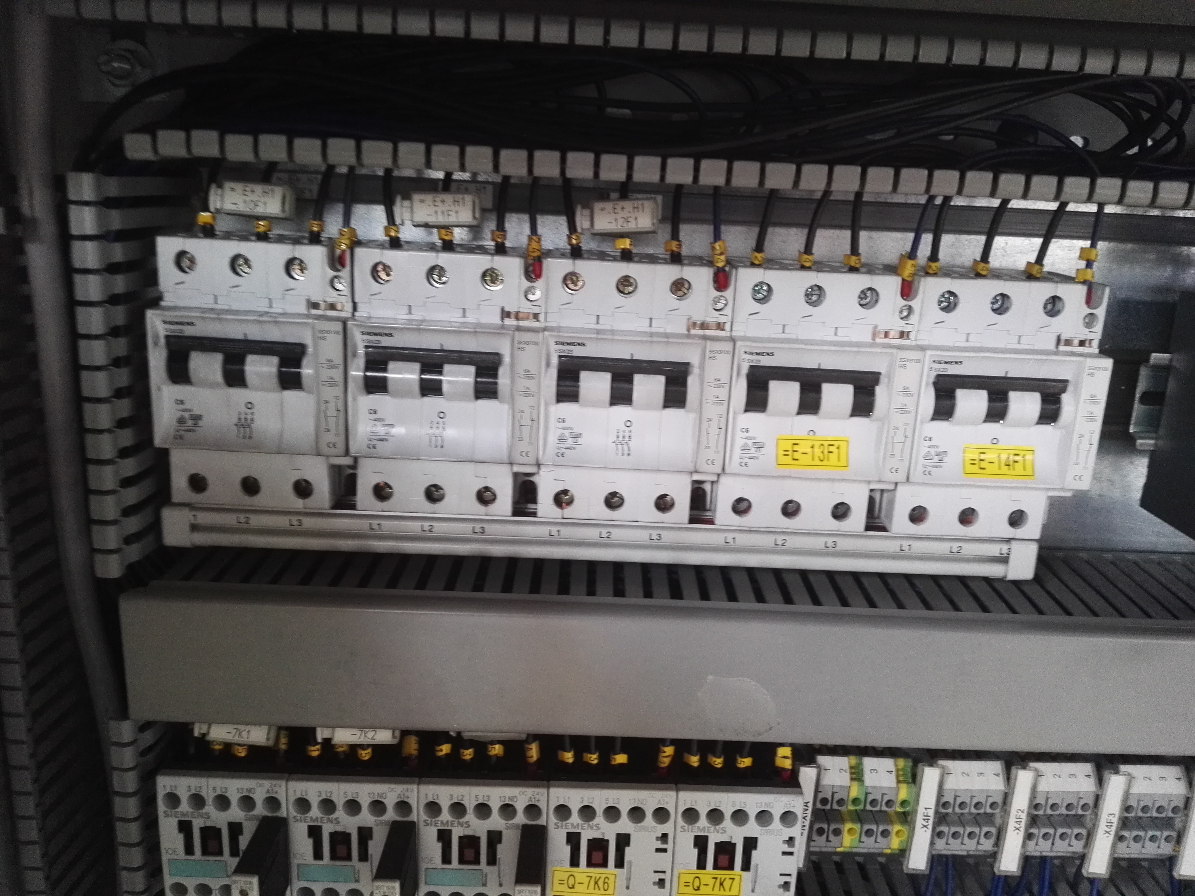

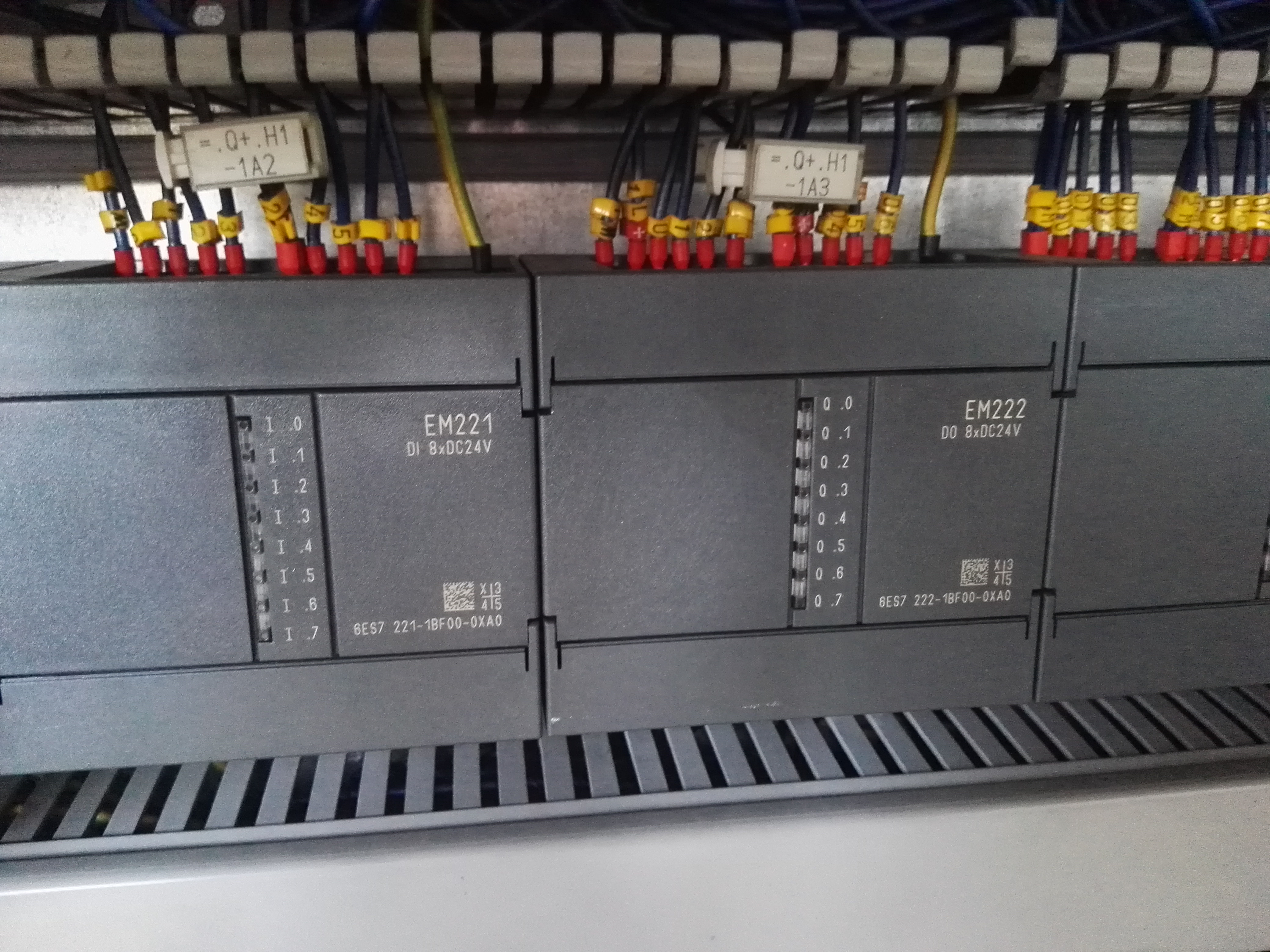

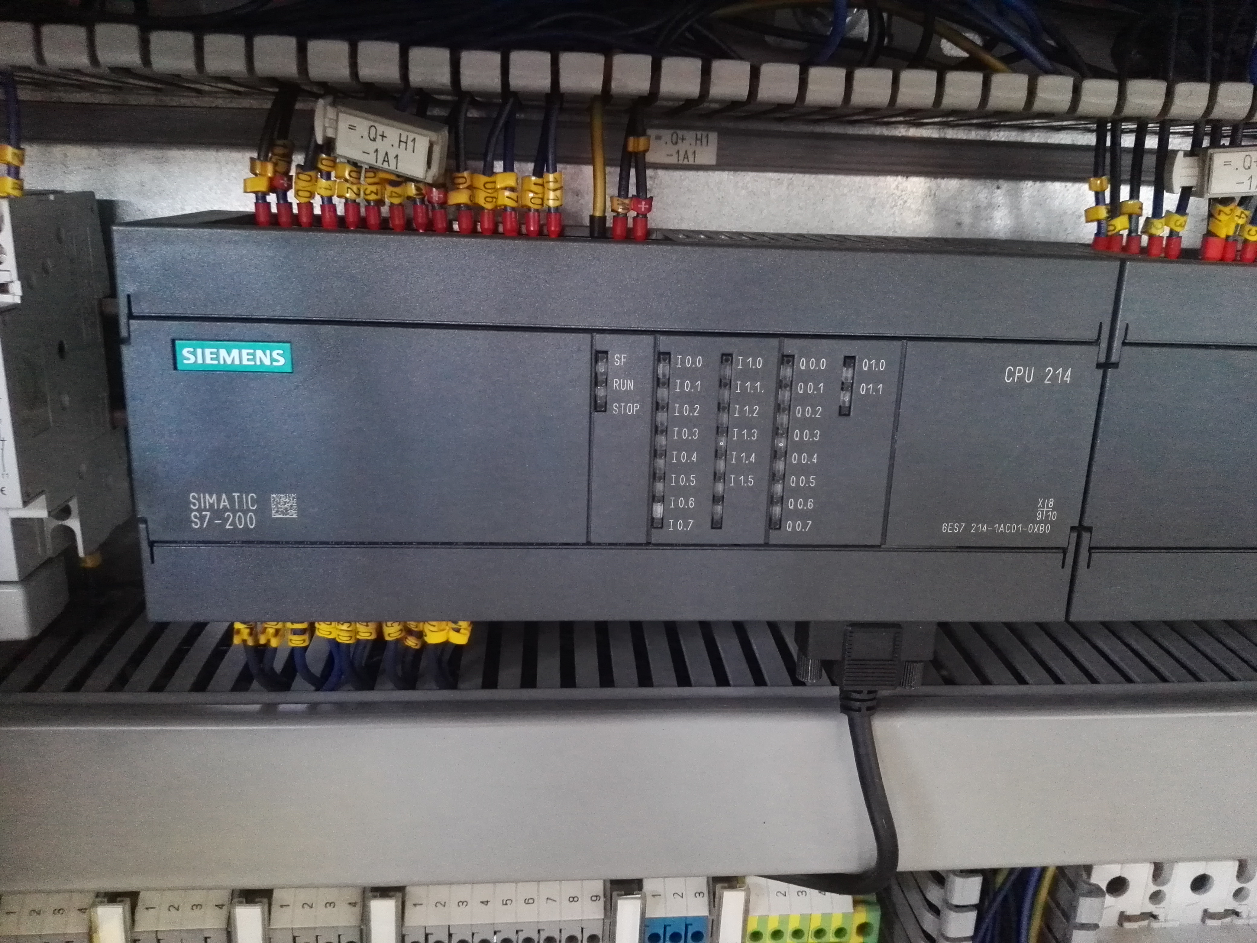

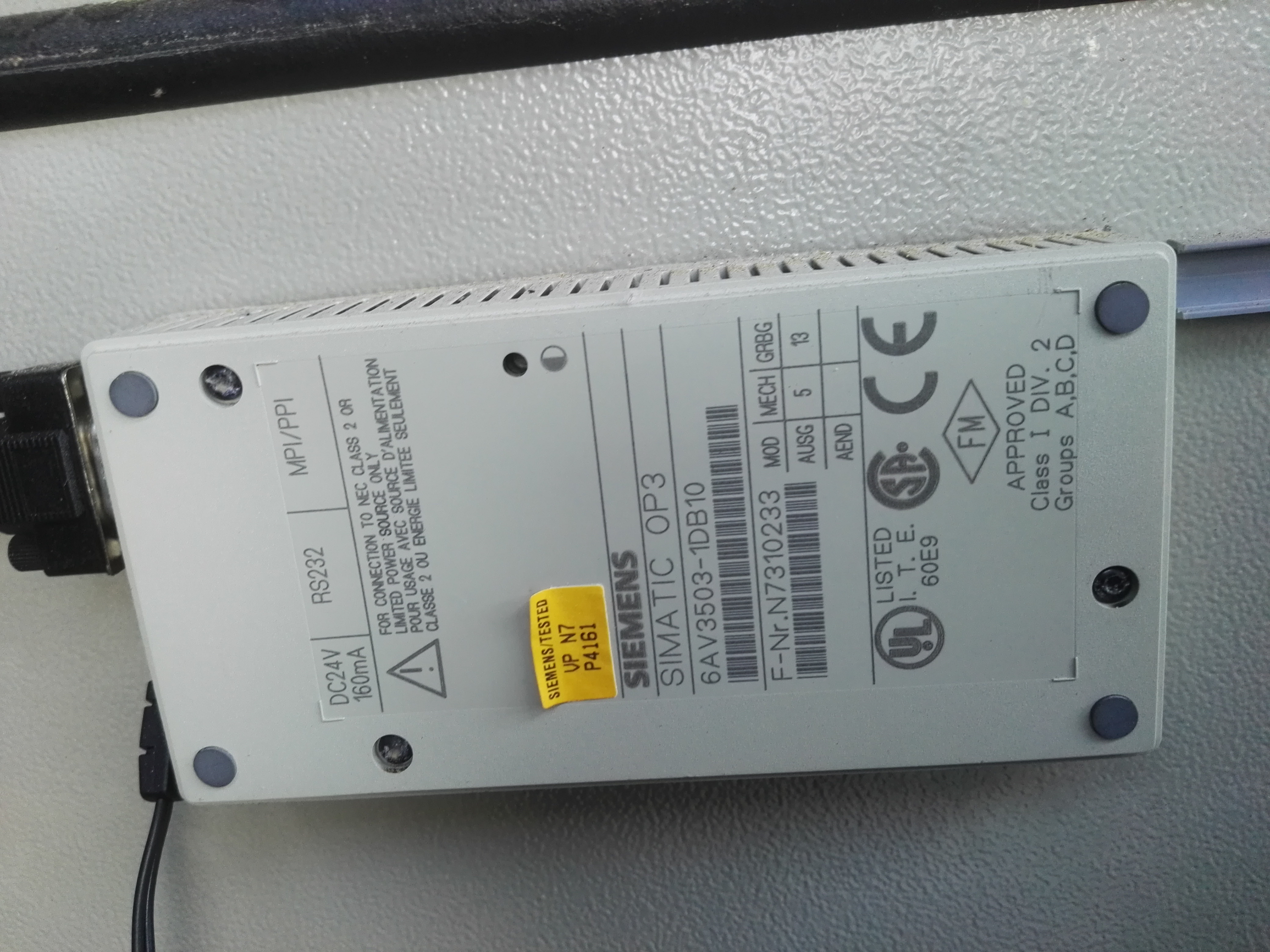

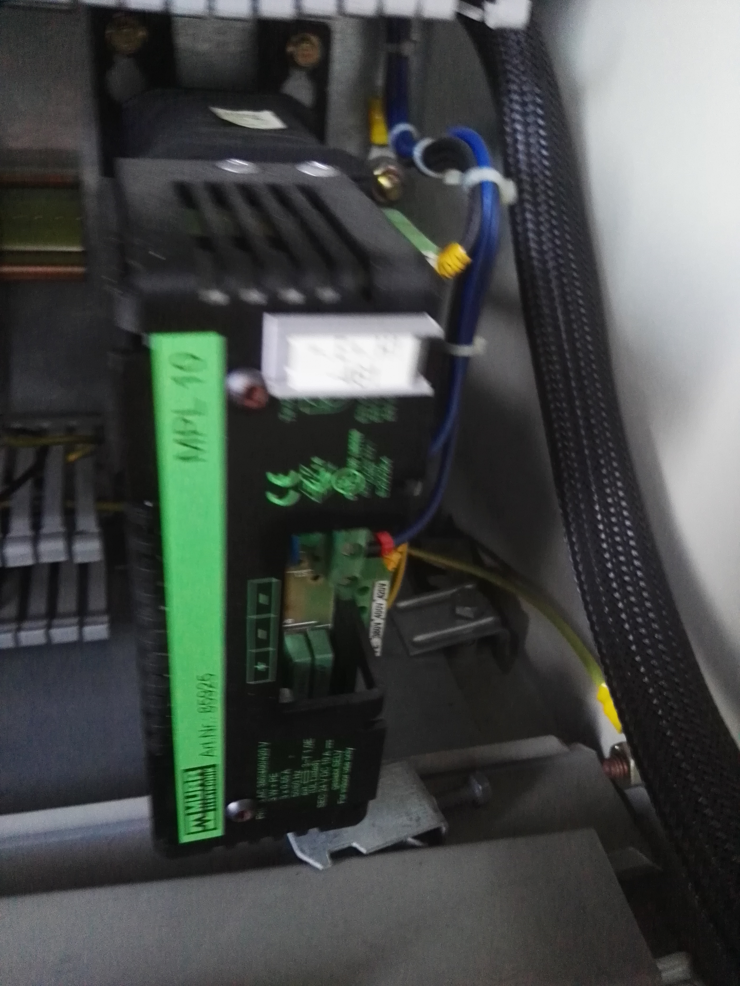

Всем доброго времени суток.
Прошу помощи знающих людей.
Я собираю фрезерный станок,и мне подарили электро-шкаф с множеством различных электро-компонентов.
Шкаф конечно слишком большой для моего станка,да и есть у меня уже шкаф нужных размеров,но совершенно пустой.
Вопрос заключается в том, что я могу использовать из того шкафа для своего станка,а что могу сразу выкинуть.
Я в электрике не очень силён по этому прошу вашей помощи.
Заранее спасибо за помощь.
IMG_20190413_163931.jpg (4654 просмотра) <a class='original' href='./download/file.php?id=160960&sid=44030bf23b2d41cc362a5fb963008bfb&mode=view' target=_blank>Загрузить оригинал (3.1 МБ)</a>

Тут нашёл статью по некоторым компонентам для мач3,но пока не понимаю как мне это поможет.
https://program-plc.blogspot.com/2013/0 ... c-and.html

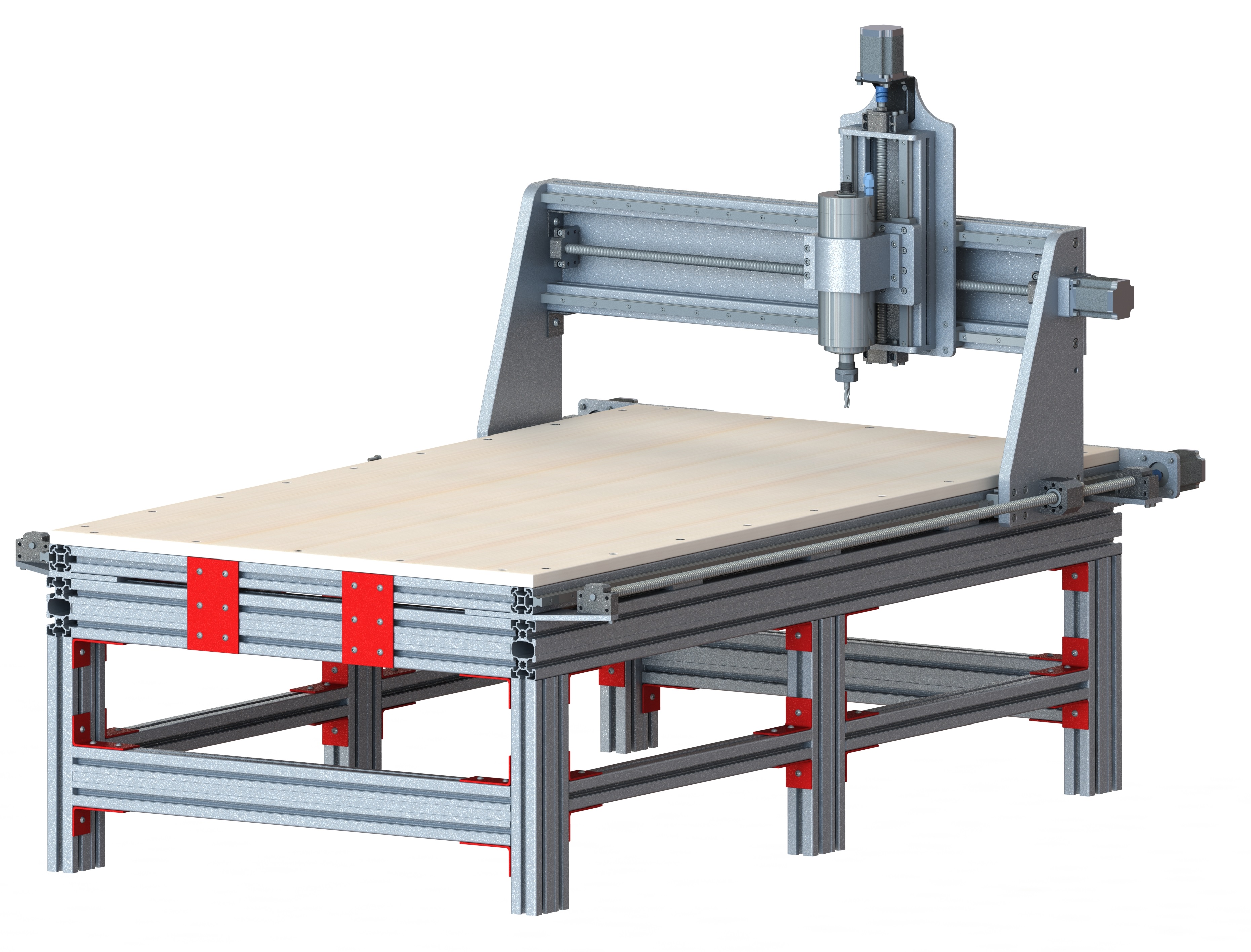

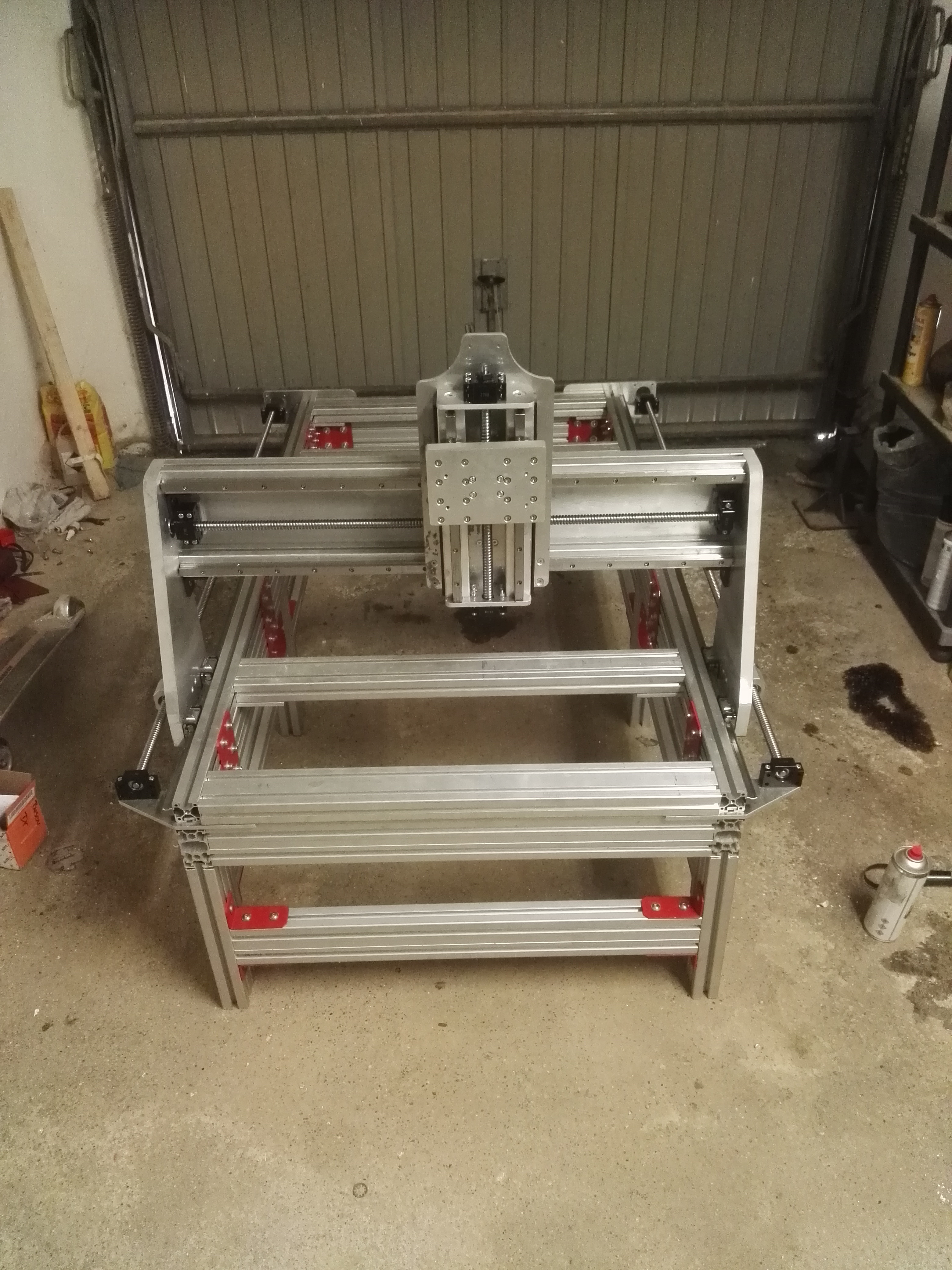

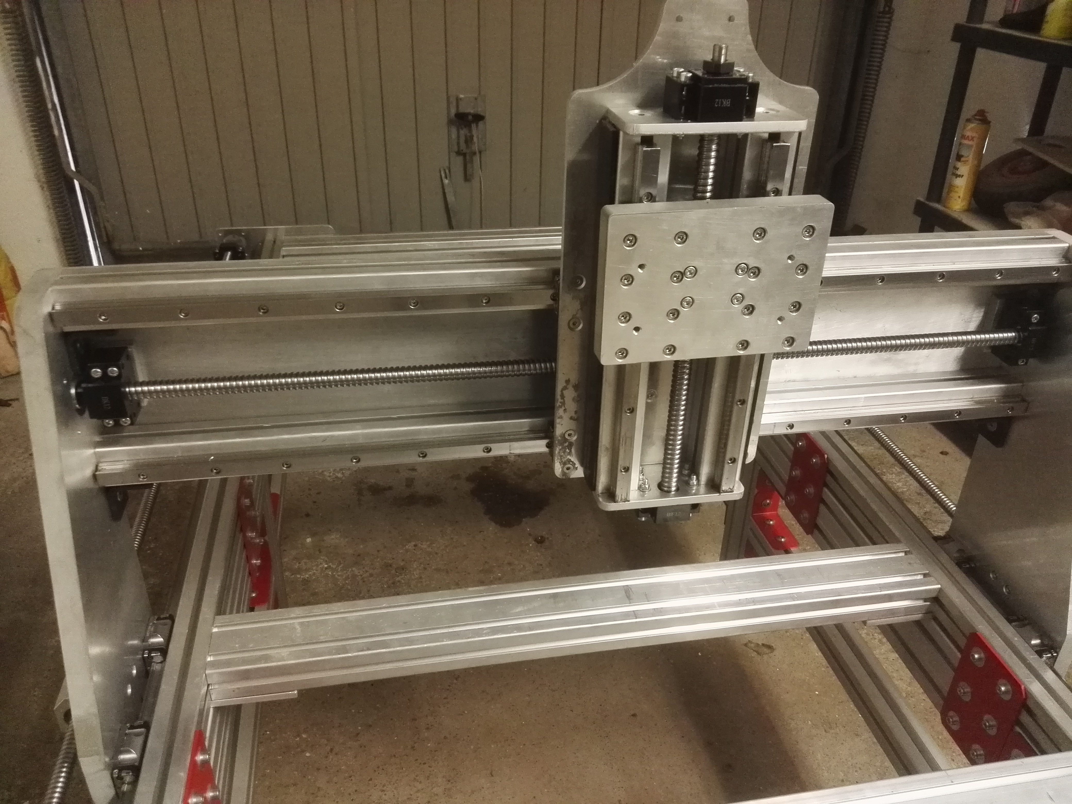

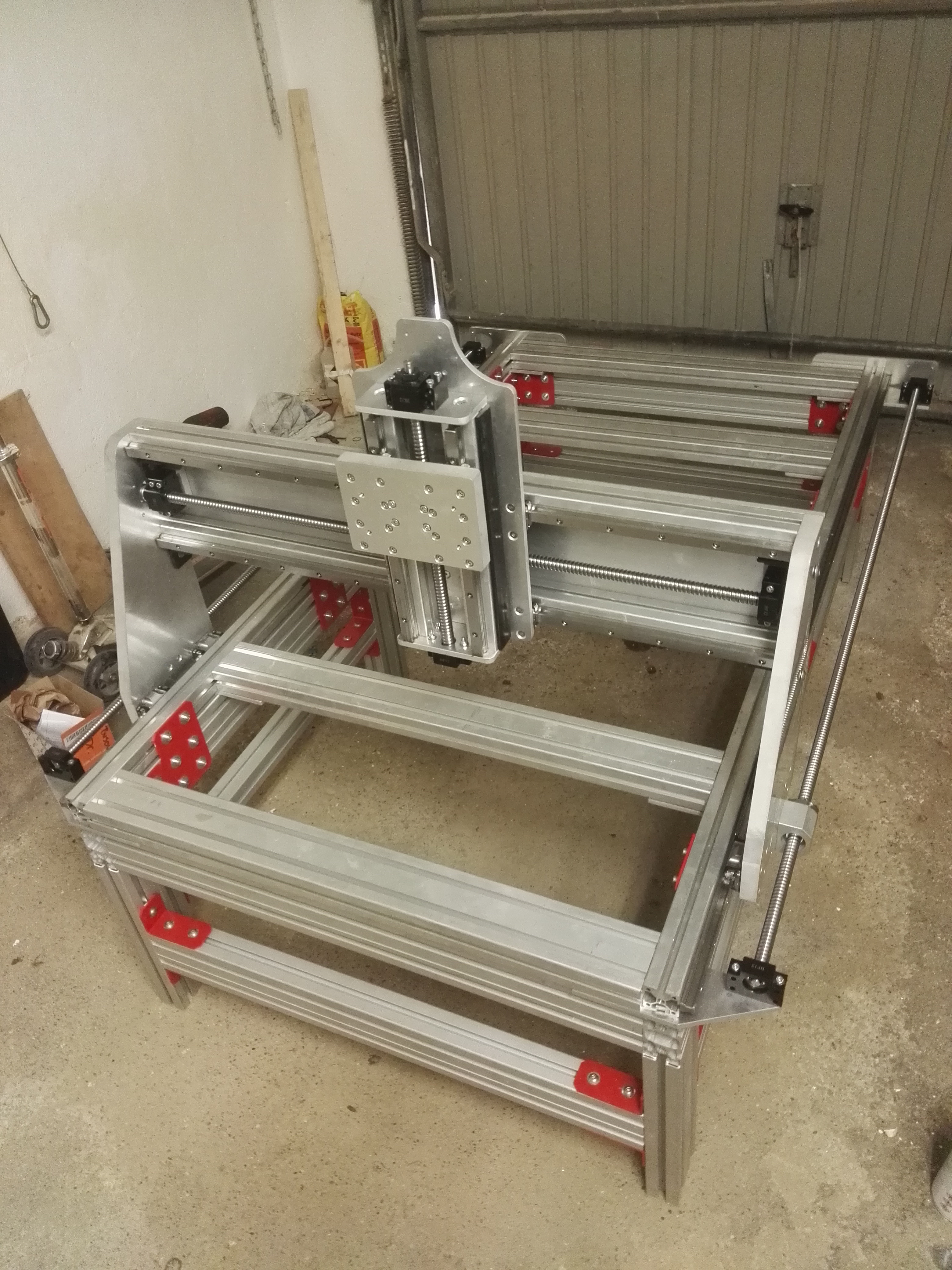

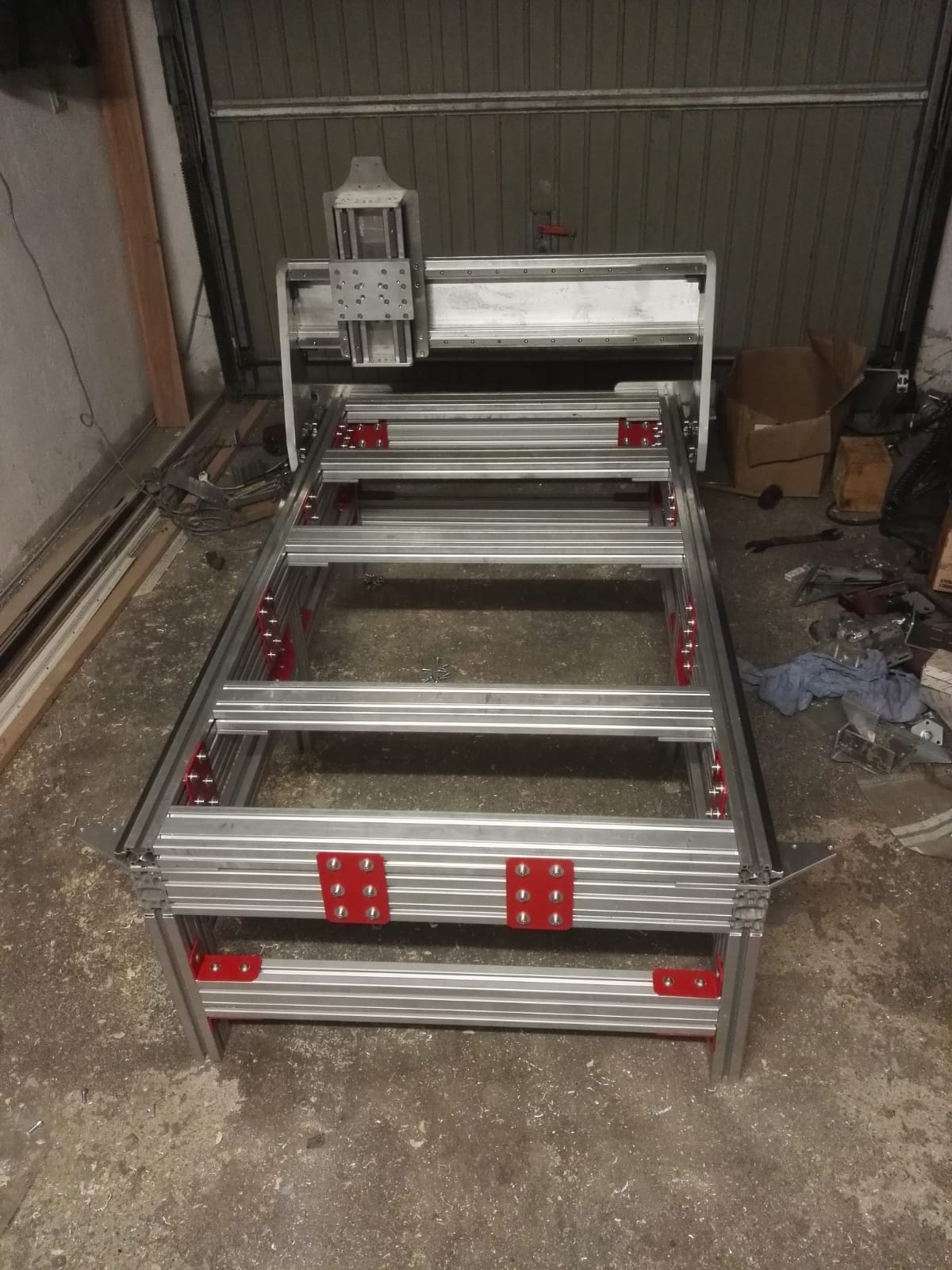

Заморочился,добавил в конструкцию винты.
Finish.JPG (4547 просмотров) <a class='original' href='./download/file.php?id=161220&sid=44030bf23b2d41cc362a5fb963008bfb&mode=view' target=_blank>Загрузить оригинал (1.59 МБ)</a>
Ну и до собрал станину, пока пауза.
8d9ec325-f792-463e-a495-72bd437c3dcf.jpg (4547 просмотров) <a class='original' href='./download/file.php?id=161221&sid=44030bf23b2d41cc362a5fb963008bfb&mode=view' target=_blank>Загрузить оригинал (230.87 КБ)</a>

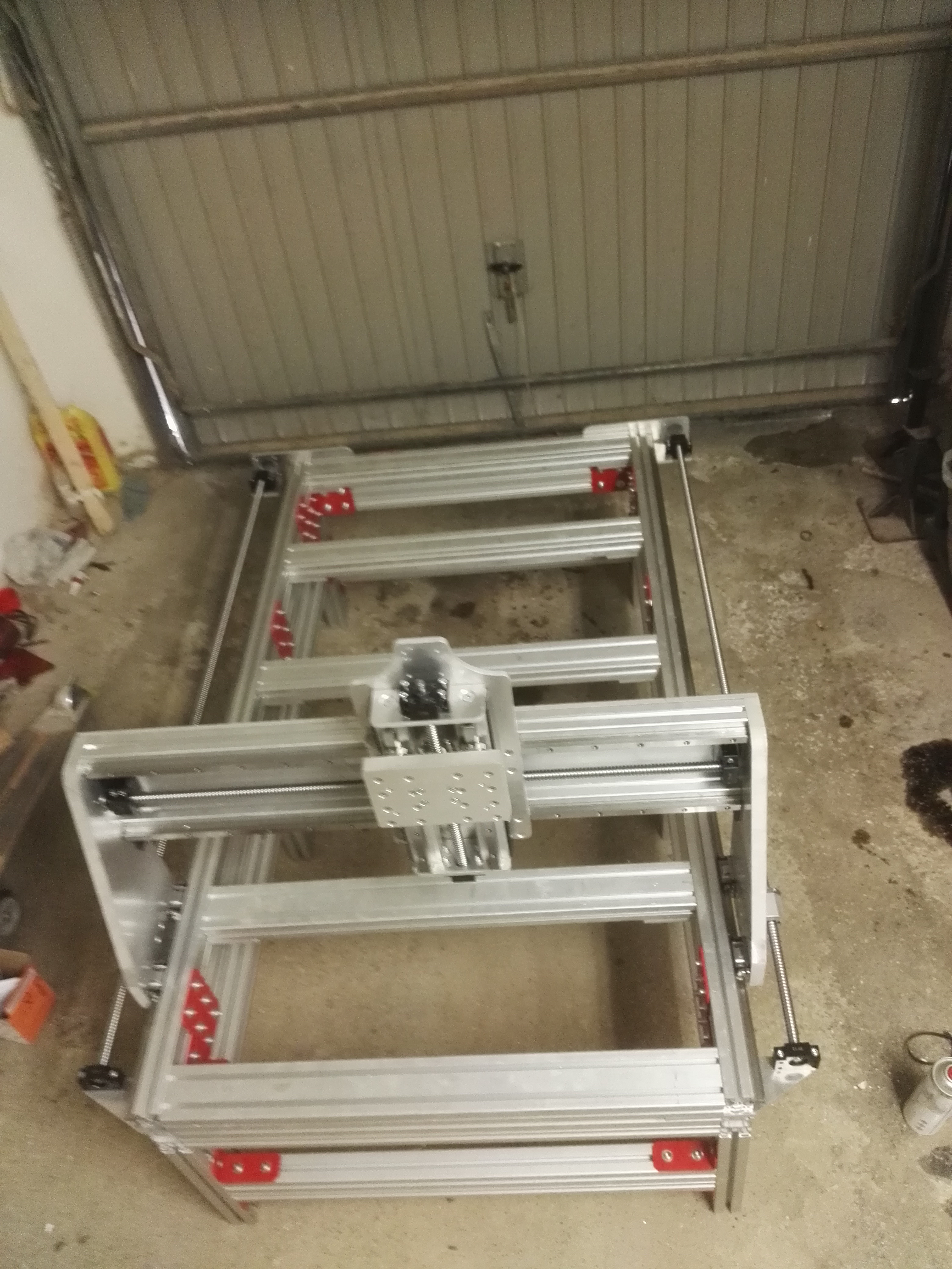

Re: Портальная фрезерный станок по дереву 1400х800х200
Сообщение Bioraptor »

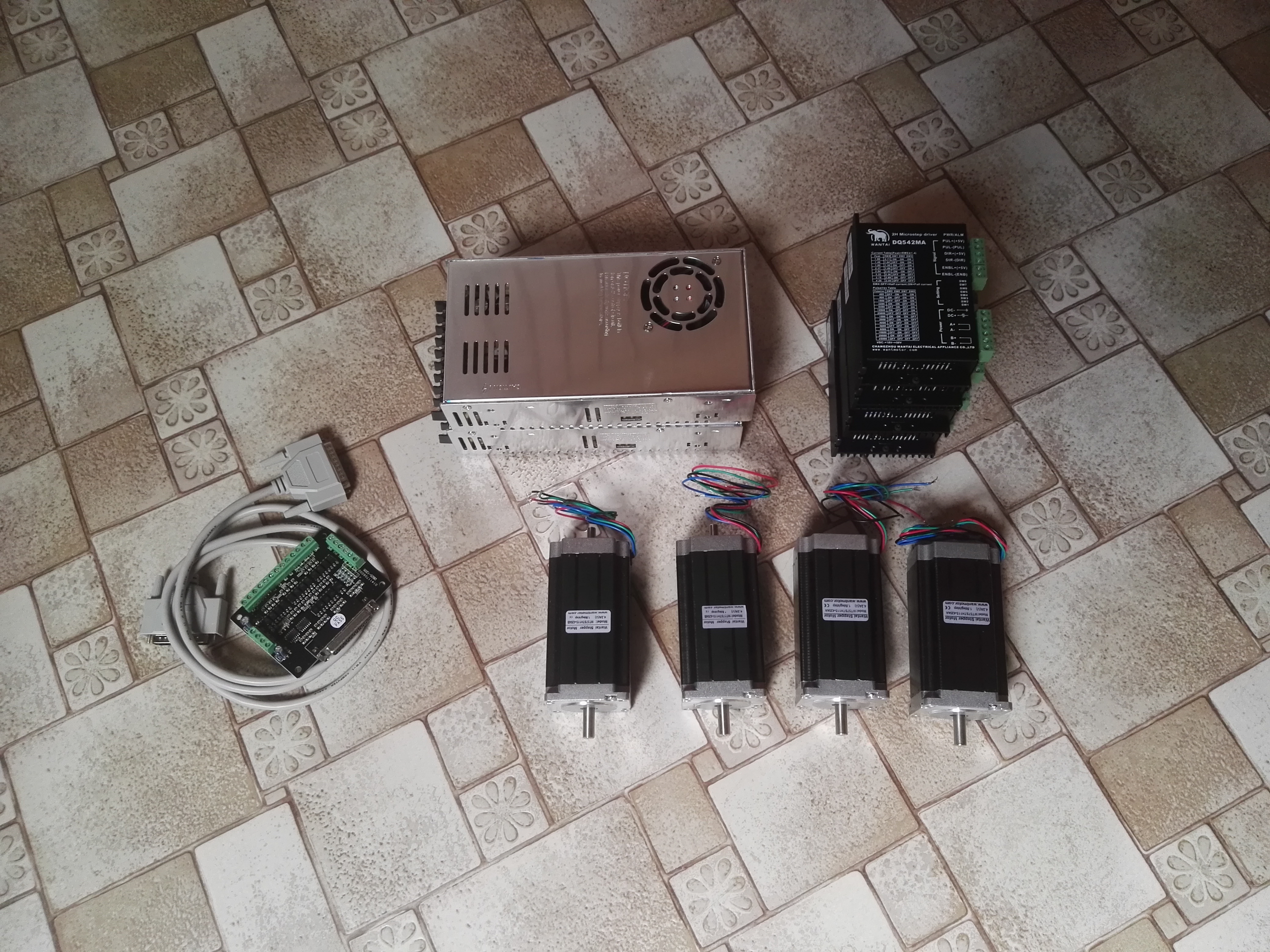

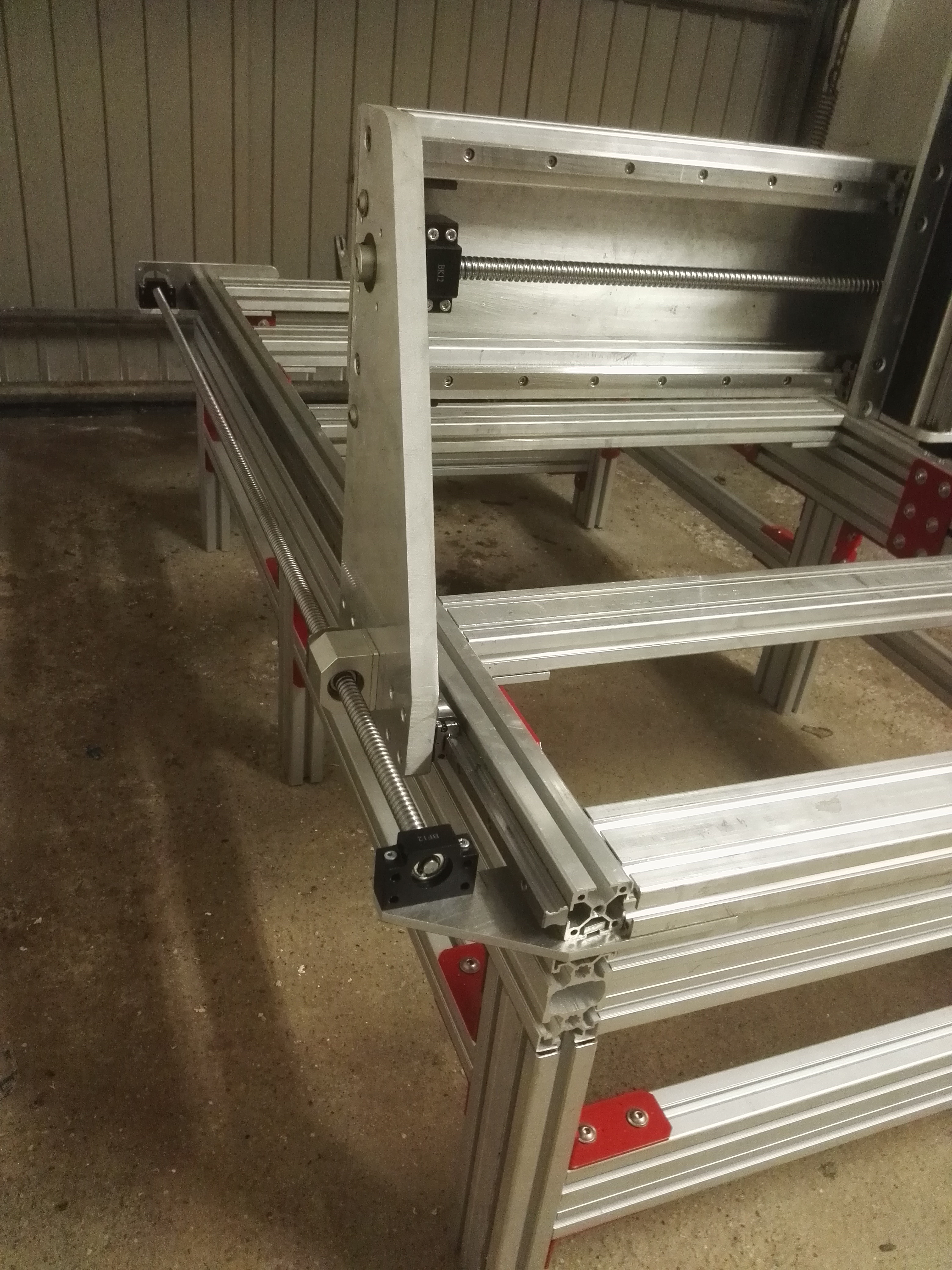

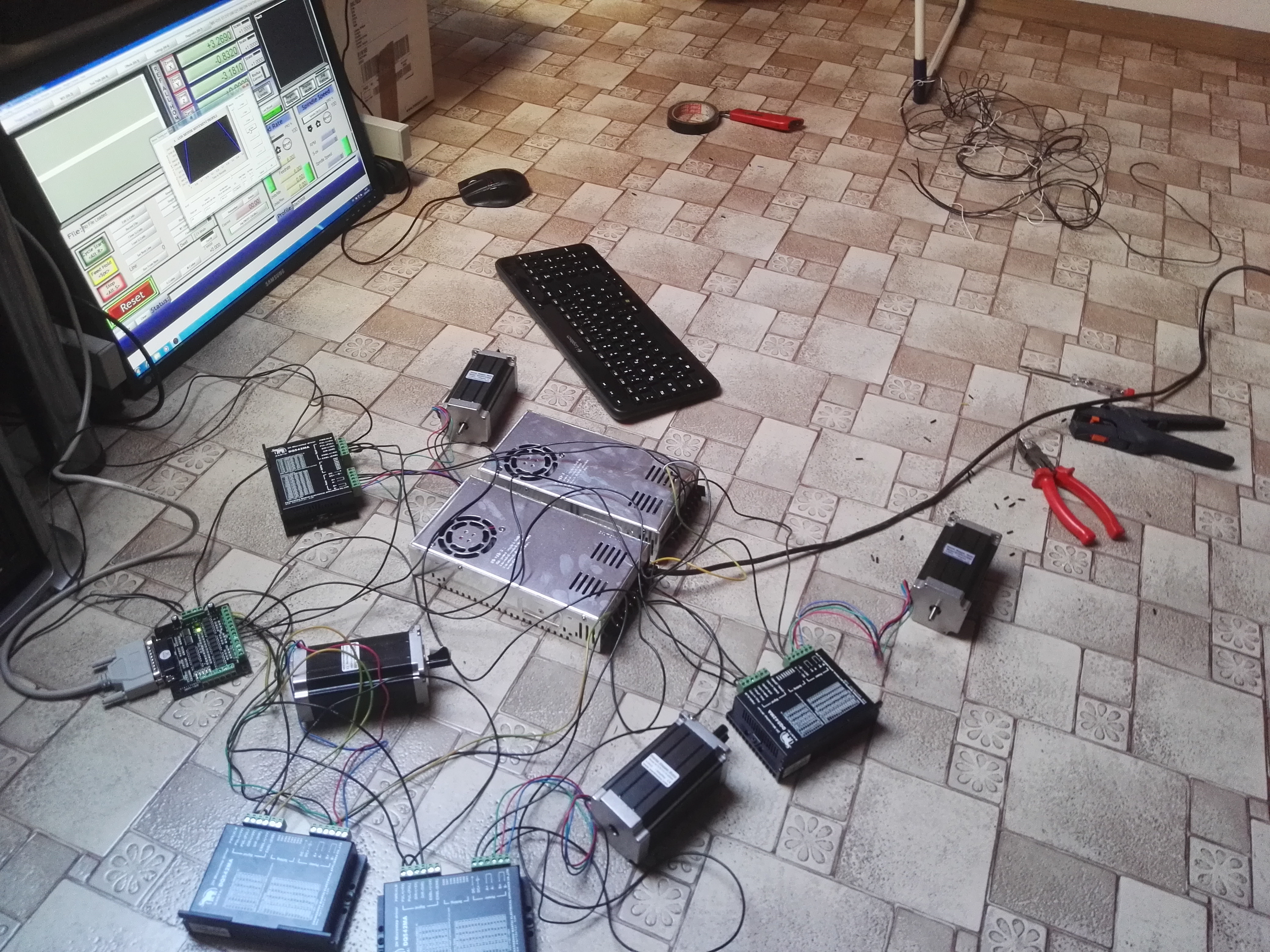

Установил ШВП,заказал 4 мотора нема23 115мм,4.2A,4 драйвера 4.2A DQ542MA, 2 блока питания 350W,36V,и плату управления, пока DB25.
Может кто подскажет какую винду лучше ставить на комп, накотором будет стоять мач3?

Сообщения: 2096
Драйвера явно не под моторы подобраны - не стоит рассчитывать что если написано 4.2А в пике, то и двигатель такой можно ставить. Работать может и будет, но на пределе возможностей.
По поводу ОС - вам посоветуют например Windows XP, а он уже не может встать на ваш компьютер. Насколько мне известно мач работает и под 7 системой.

Все компоненты куплены в ебай одним набором.Буду ставить 7 ку 32 бита,но и с ХР проблем не должно быть.
Сегодня пришли моторы,после 2ух часов танцев с бубном и без него,всё заработало.
Пока без Enable,надо будет разобраться как подключать.

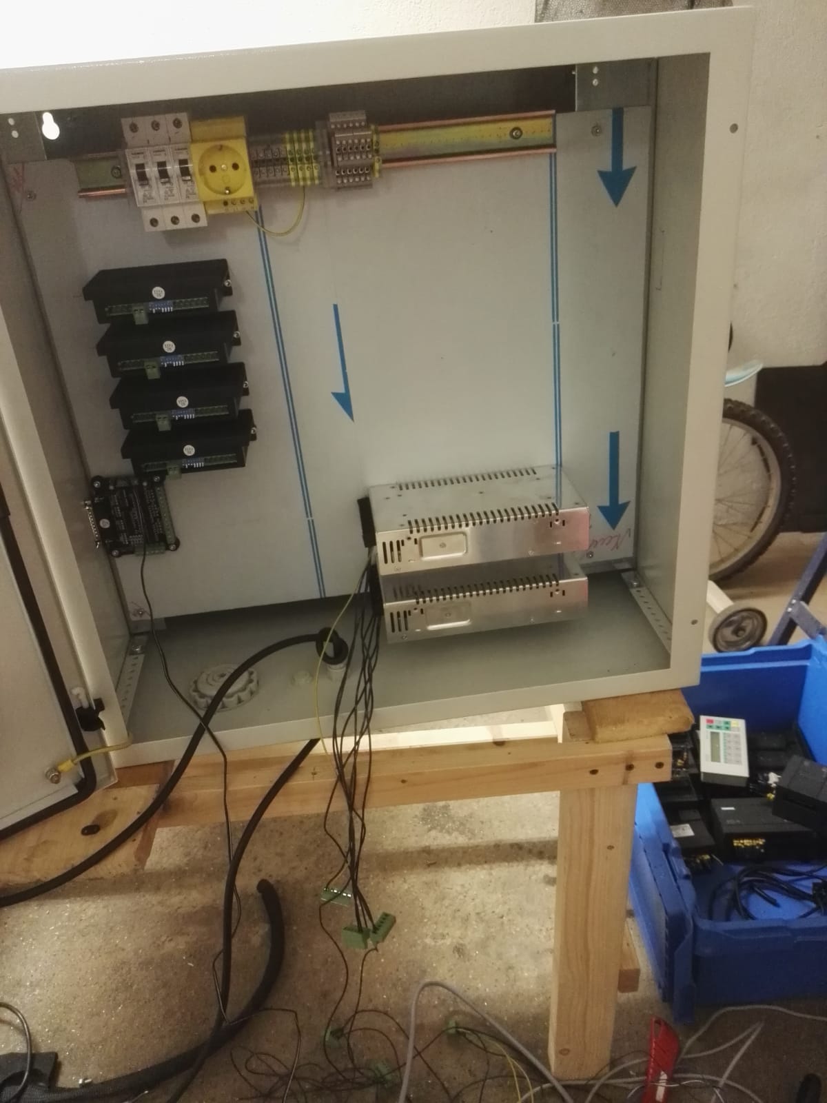

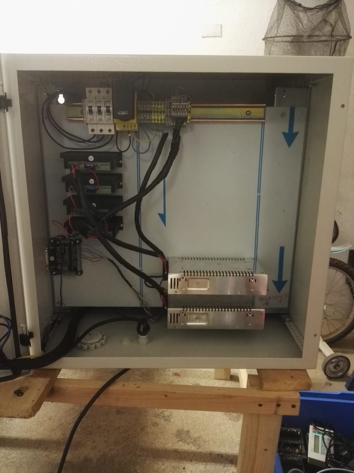

Покопался сегодня с электрикой,не думал что целый день на это уйдёт.
c4df625a-f703-478a-b8b2-e1a1da4e7c7a.jpg (4191 просмотр) <a class='original' href='./download/file.php?id=163335&sid=44030bf23b2d41cc362a5fb963008bfb&mode=view' target=_blank>Загрузить оригинал (143.9 КБ)</a>
47a42a7b-7945-419a-8337-601be8599682.jpg (4191 просмотр) <a class='original' href='./download/file.php?id=163336&sid=44030bf23b2d41cc362a5fb963008bfb&mode=view' target=_blank>Загрузить оригинал (139.52 КБ)</a>

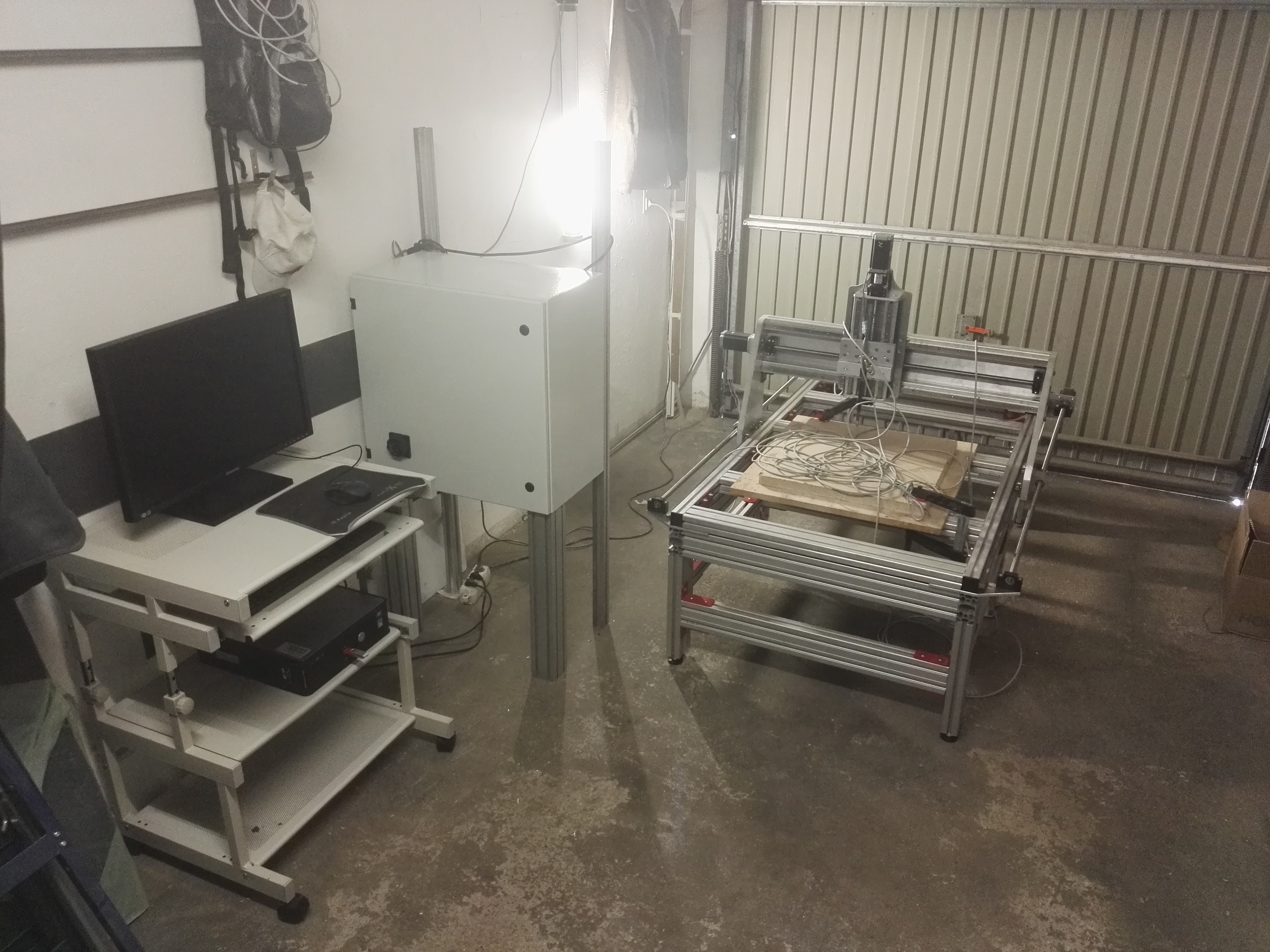

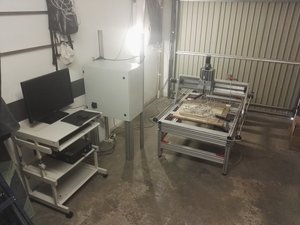

Снова привет.
Вот обустроил рабочее место.
Пока шпинделя нет, пробовал писать текст, закреплённой на портале ручкой,всё работает.
IMG_20190602_140419.jpg (4067 просмотров) <a class='original' href='./download/file.php?id=163833&sid=44030bf23b2d41cc362a5fb963008bfb&mode=view' target=_blank>Загрузить оригинал (3.63 МБ)</a>

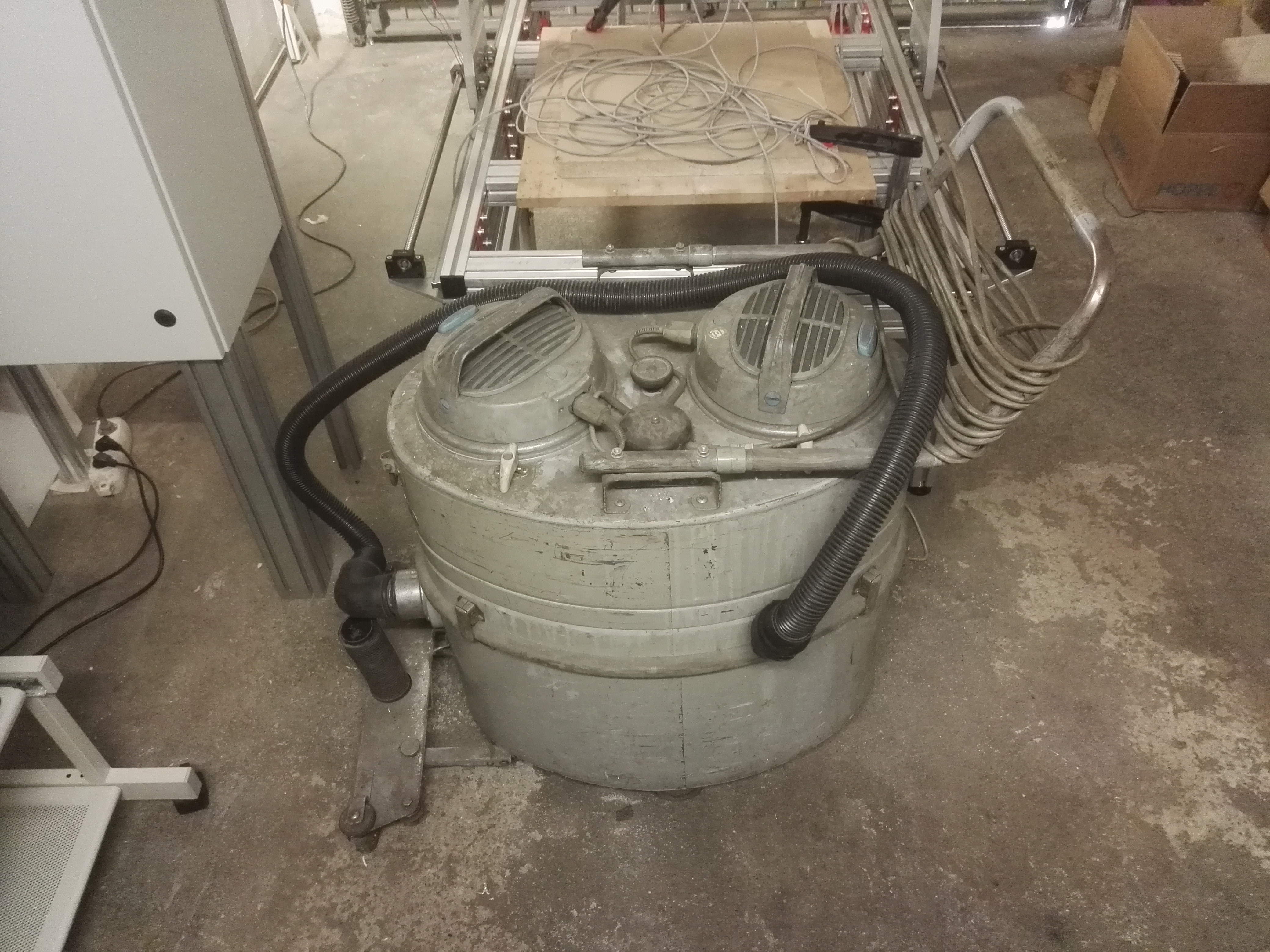

Приволок со свалки нерабочий пылесос, думал моторы мёртвые, хотел использовать сам резервуар, так как фильтры все на месте.
Оказалось на моторах сгорели предохранители, купил, поставил, работает, пристроил шланг от старого пылесоса.
Каждый мотор по 700в,мощности хватает.
IMG_20190602_140546.jpg (4067 просмотров) <a class='original' href='./download/file.php?id=163834&sid=44030bf23b2d41cc362a5fb963008bfb&mode=view' target=_blank>Загрузить оригинал (3.95 МБ)</a>
П.С. Такое впечатление, что пишу сам себе,тут живые есть вообще?
Bioraptor писал(а):Покопался сегодня с электрикой
Драйвера перевернуть на 90 градусов
Вот так просто, без аргументов?

Просто мой первый станок,неужели всё правильно делаю?
да вцелом норм станок. яб только усилил крепления опор швп на станине и поперечные профиля станины поставил бы на ребро а не плашмя.
Bioraptor писал(а):
Воздух должен проходить сквозь ребра драйвера. Теплый поток стремится вверх. А у вас ребра стоят так что некуда теплу деваться

frezeryga писал(а):да вцелом норм станок. яб только усилил крепления опор швп на станине и поперечные профиля станины поставил бы на ребро а не плашмя.
Опоры швп стоят на 8мм алю пластинах,нагрузки там нет никакой,могу конечно снизу уголками подпереть,но что оно даст?
Я там буду устанавливать углы 200х200, по этому жертвенный стол ещё не ставлю, сухари кончились жду новую партию.
