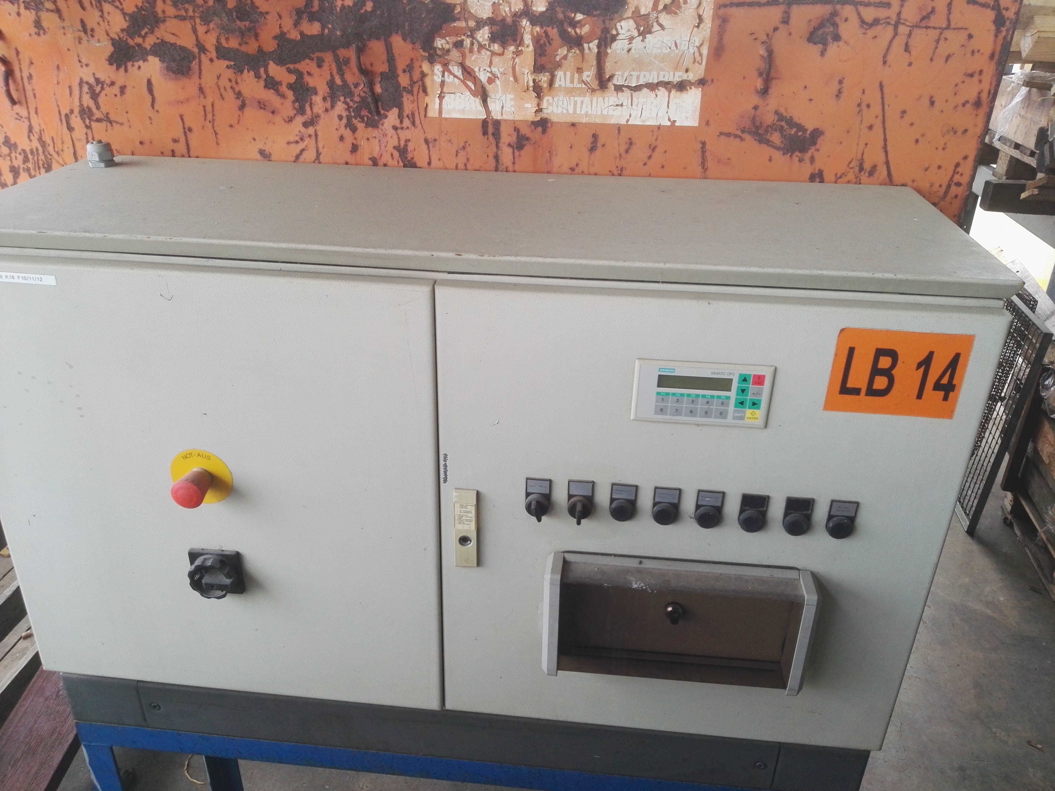

Всем доброго времени суток.
Прошу помощи знающих людей.
Я собираю фрезерный станок,и мне подарили электро-шкаф с множеством различных электро-компонентов.
Шкаф конечно слишком большой для моего станка,да и есть у меня уже шкаф нужных размеров,но совершенно пустой.
Вопрос заключается в том, что я могу использовать из того шкафа для своего станка,а что могу сразу выкинуть.
Я в электрике не очень силён по этому прошу вашей помощи.
Заранее спасибо за помощь.

Тут нашёл статью по некоторым компонентам для мач3,но пока не понимаю как мне это поможет.
https://program-plc.blogspot.com/2013/0 ... c-and.html
