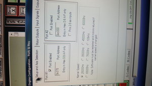

tsups писал(а):

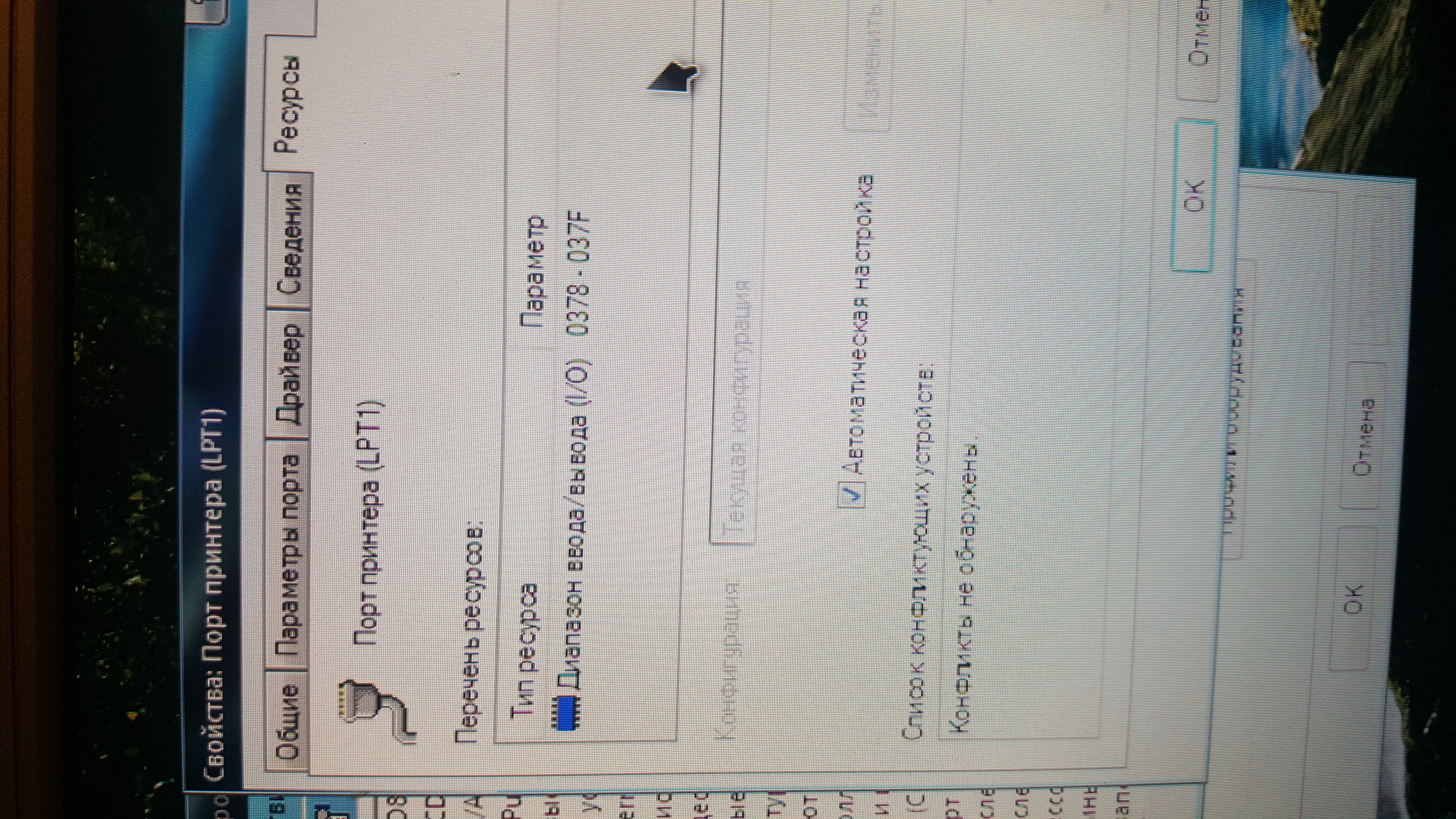

Прога эта есть. Но не понял что она показывает. При нажатии кнопки включить все ,загораются красным все верхние кружочки,которые были неактивны. Изменений не заметил никаких. LPT встроен в материнку, В диспетчере устройств,только один порт.
А какие там адреса указаны у лпт в диспетчере устройств?

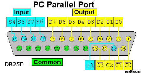

включить D0-пин 2 LPT порта будет высокий уровень 5 вольт мультиметром смотрим.
D1-3 пин
D2-4 -/-
D3-5 -/-
D4-6 -/-
D5-7 -/-
D6-8 -/-
D7-9 -/-
обнулить будет 0 вольт на пинах. Можно влючить все сразу или по одному.

А изменится ли что-то если прописать в маче адрес 037F? Попробуйте
NikolayUa24
Сообщения: 1299
Репутация: 256
Настоящее имя: Николай
Re: mach 3 проблемка
Сообщение NikolayUa24 »
md01 писал(а):А изменится ли что-то если прописать в маче адрес 037F?
LPT_Proba заточена под стандартный порт 0*378 и без разницы что и где кто то там прописал.
md01
Сообщения: 28
Зарегистрирован: 16 июл 2018, 11:35
Сообщение md01 »
А если говорить об адресах, то поясните мне причину по которой у меня заработало только при использовании второго адреса? Если делать по аналогии, то тут тоже надо использовать второй адрес (037F), но везде пишут что надо 378.. ЛПТ на pci плате чем-то отличается в этом плане от встроенного?

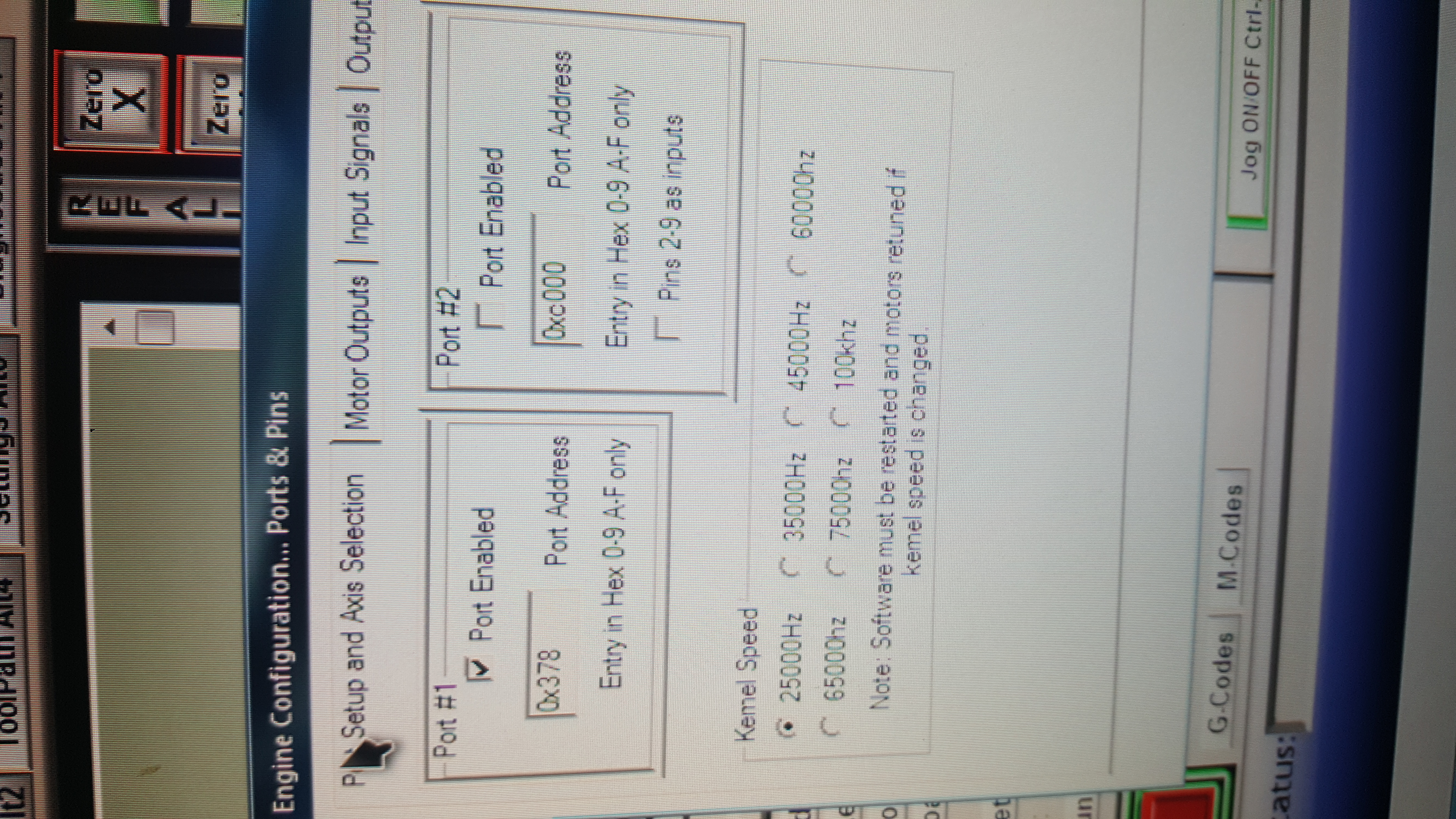

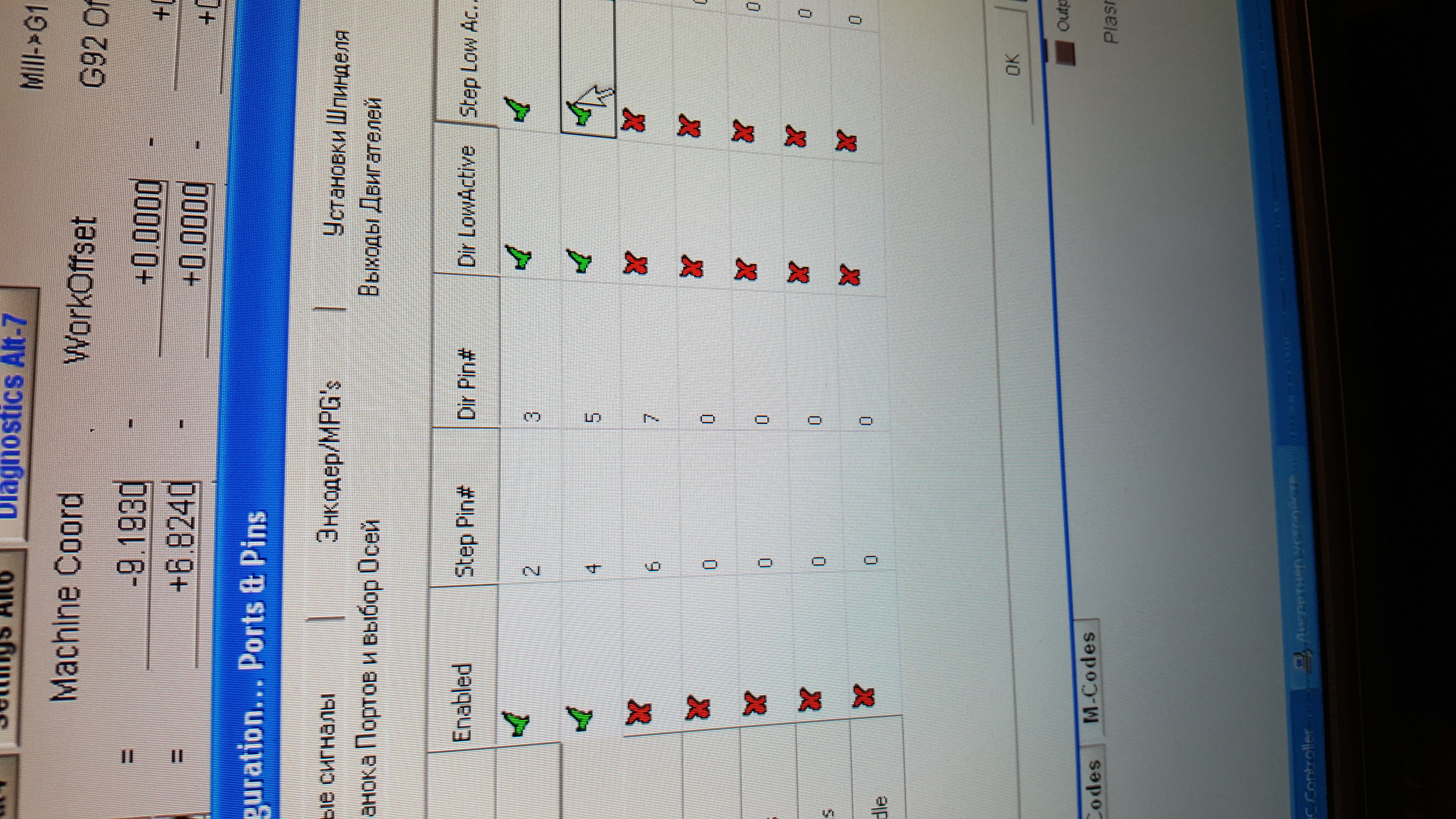

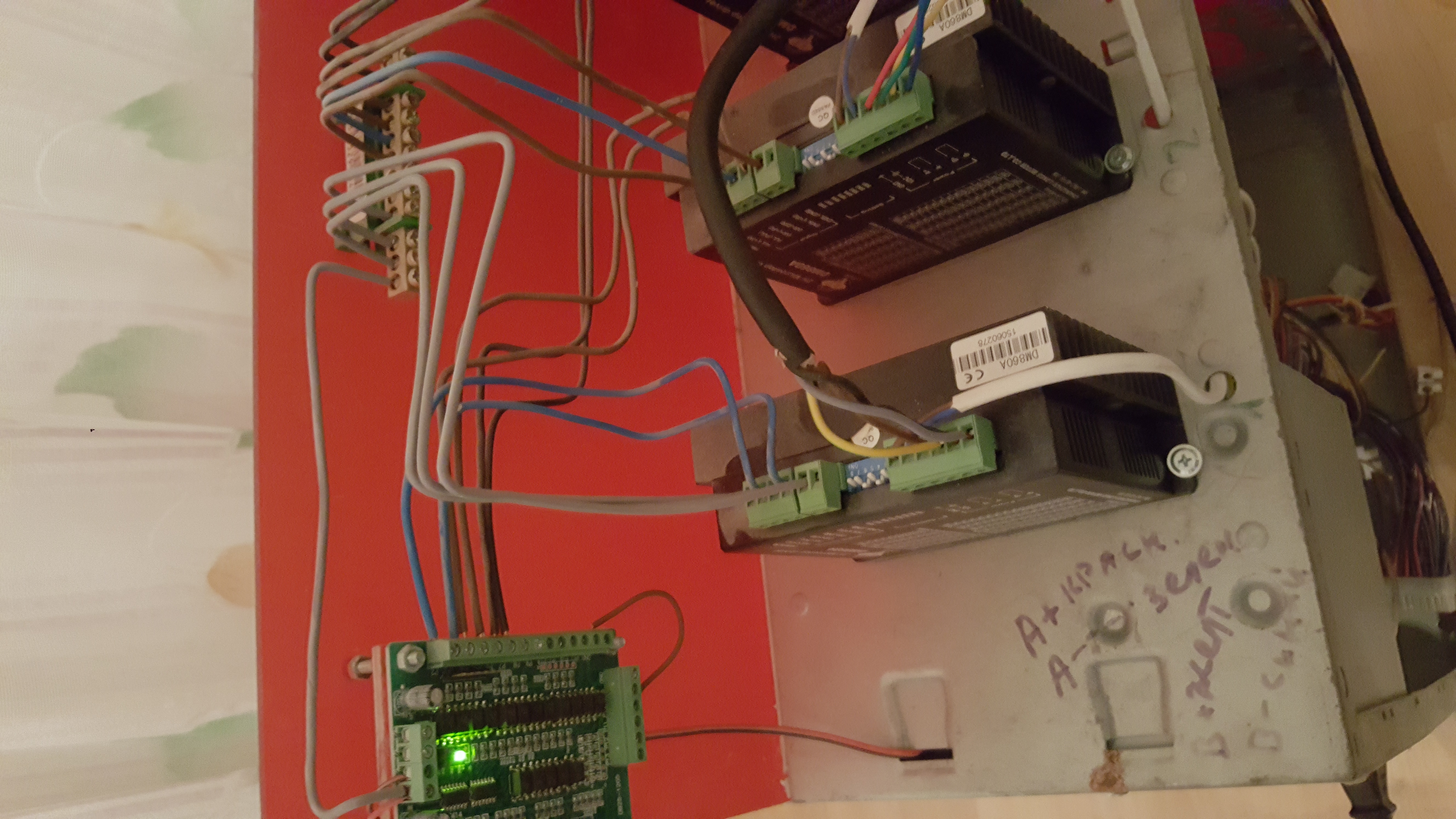

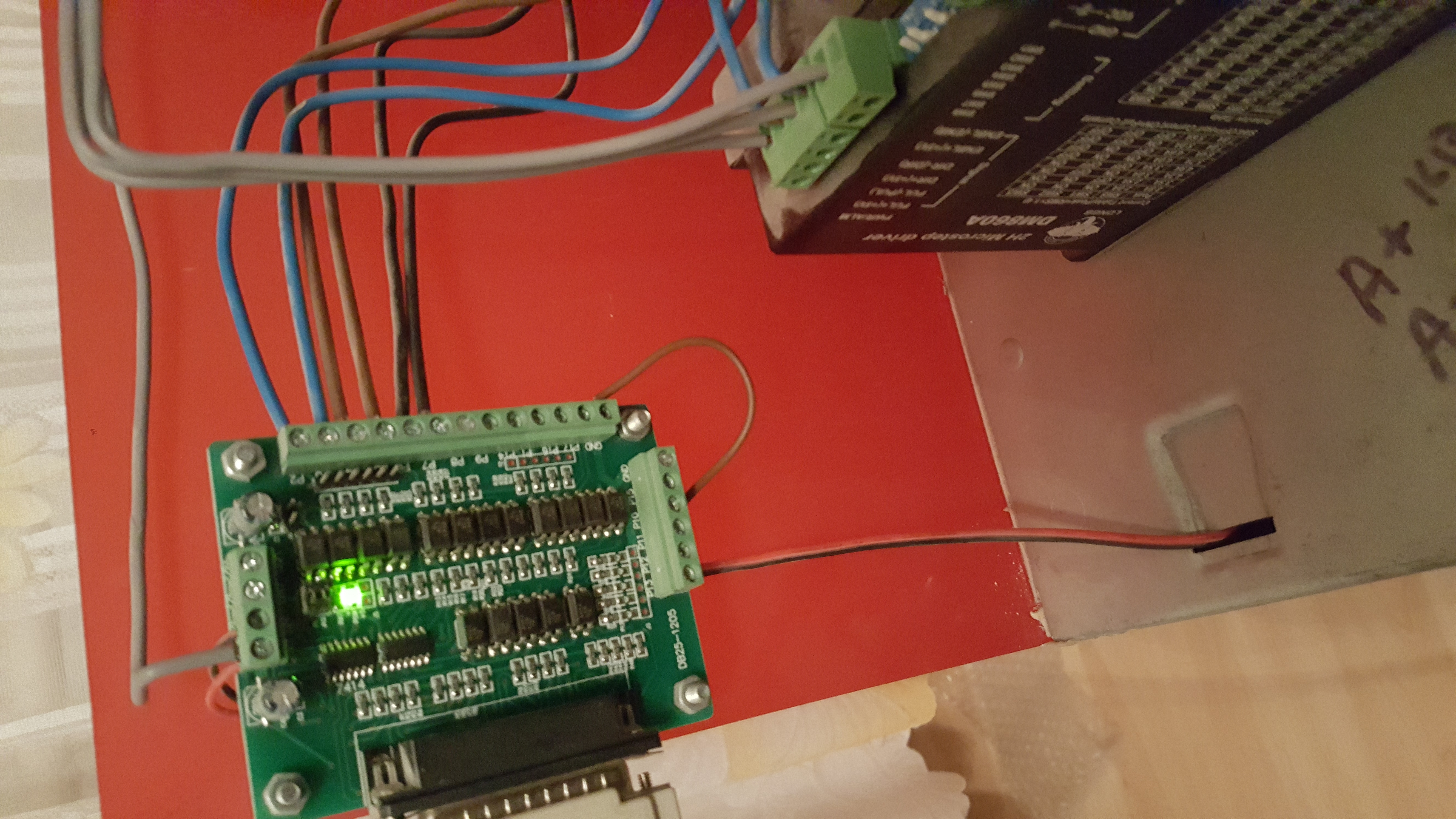

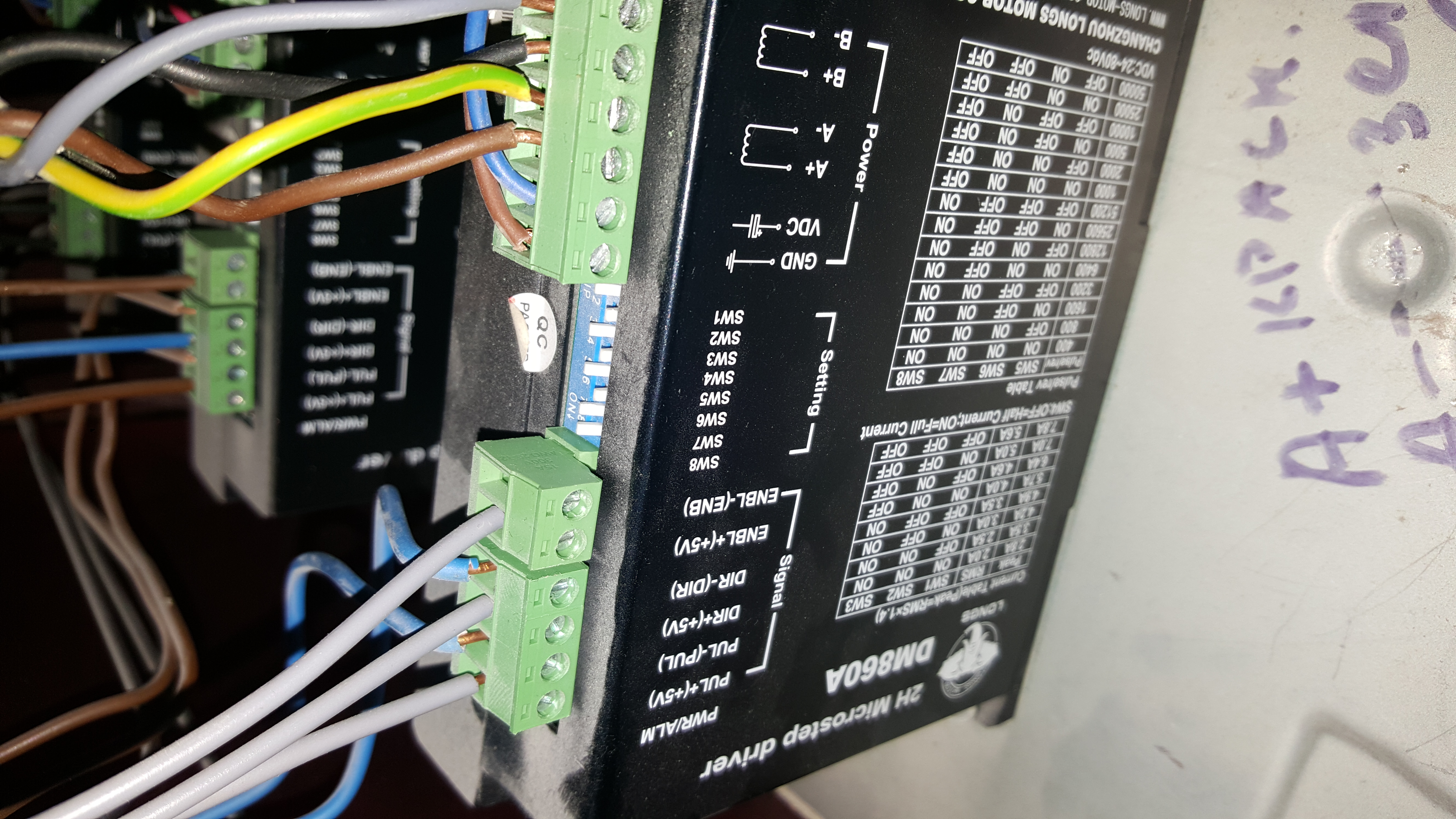

Поставил другой комп,не работают моторы. Поставил карту с lpt портом на комп . Не работают двиги. Стоят на удержании,не провернуть. Помогите настроить. Что то не так делаю.
Контроллер DB25-1205 драйвера DM860A
На драйверах PUL+(+5V) DIR+(+5V) ENBL+(+5V) подключены на контроллер где +5v
ось X из контроллера провод с P2 идет на PULL-(PULL) P3 на DIR-(DIR)

Вольтметр есть?
Может дир туда-сюда подрыгать и 5 вольт поискать?
Выдернуть разъём на драйвере оси X, оба.
Сдвинуть стрелочкой ось X в любую сторону.
Затем померить напряжение на клеммах +5V питания платы и pin3.
Затем сдвинуть в противоположную сторону.
Опять померить.
Должно меняться 0 и 5 вольт.
ВК https://vk.com/id353124059
О Боже, дай мне .... пендель!
tsups
Сообщения: 56
Зарегистрирован: 21 окт 2017, 09:30
Настоящее имя: Aleksandr
Сообщение tsups »
Евжений писал(а):Вольтметр есть?
Опять померить.
На разьемах контроллера оси X,всегда показывает 5 в,при нажатии на стрелки значения не меняются.
Напряжение на клеймах платы +5в и pin3 5вольт
drey82
Сообщения: 611
Репутация: 82
Настоящее имя: Drey
Откуда: Воронеж
Сообщение drey82 »
Попробуй драйвера без енейбл подключить, а потом уже его настроишь, если захочешь ( я его вообще не подключаю, меня устраивает)
Евжений
Сообщения: 1076
Репутация: 136
Настоящее имя: Жэзэрэл
Откуда: Там, сям.
Сообщение Евжений »
Не подключён энейбл. На фото видно. ШД на удержание не встали бы. А они на удержании стоят.
Последний раз редактировалось Евжений 03 дек 2018, 00:07, всего редактировалось 1 раз.
drey82
Сообщения: 611
Репутация: 82
Настоящее имя: Drey
Откуда: Воронеж
Сообщение drey82 »
На удержания они стоят ,думаю, потому что с питанием, а вот по поводу подключения, да, глянул что подходит один на енейбл, на второй не смотрел

tsups писал(а):ничего не меняется при нажатии в проге.
Все правильно так и должно быть прога работает только с портом 0x378 А у внешней карты LPT порта будет другой адрес посмотри в свойствах.
Дергать пины у внешнего LPT можно только переключая Step и Dir с высокого на низкое состояние и наоборот.
port.jpg (2337 просмотров) <a class='original' href='./download/file.php?id=151973&mode=view' target=_blank>Загрузить оригинал (74.28 КБ)</a>
tsups
Сообщения: 56
Сообщение tsups »

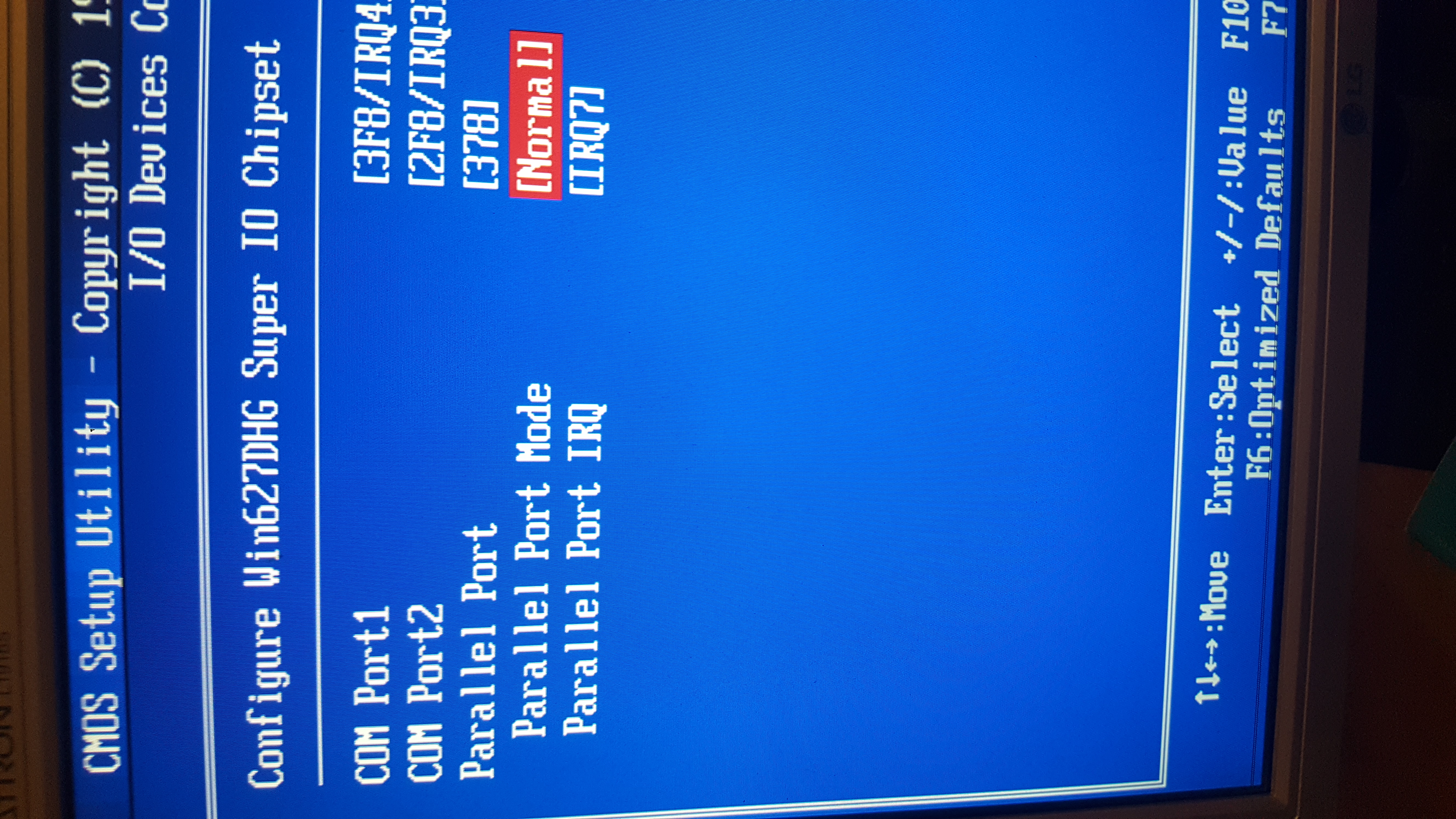

Может вы грохнули оба порта когда где-то в станке что-то не туда подключили?
Provodnik
Сообщения: 142
Зарегистрирован: 11 мар 2018, 17:40
Репутация: 13
Сообщение Provodnik »
Значит станок, драйвера тут не причем.
Проблема в компе. Менять адрес
Менять мат.плату. Или искать переходник PCI - LPT.
Пока выходы LPT не начнут откликаться на команды.
Как вариант, поменять плату на управление от USB

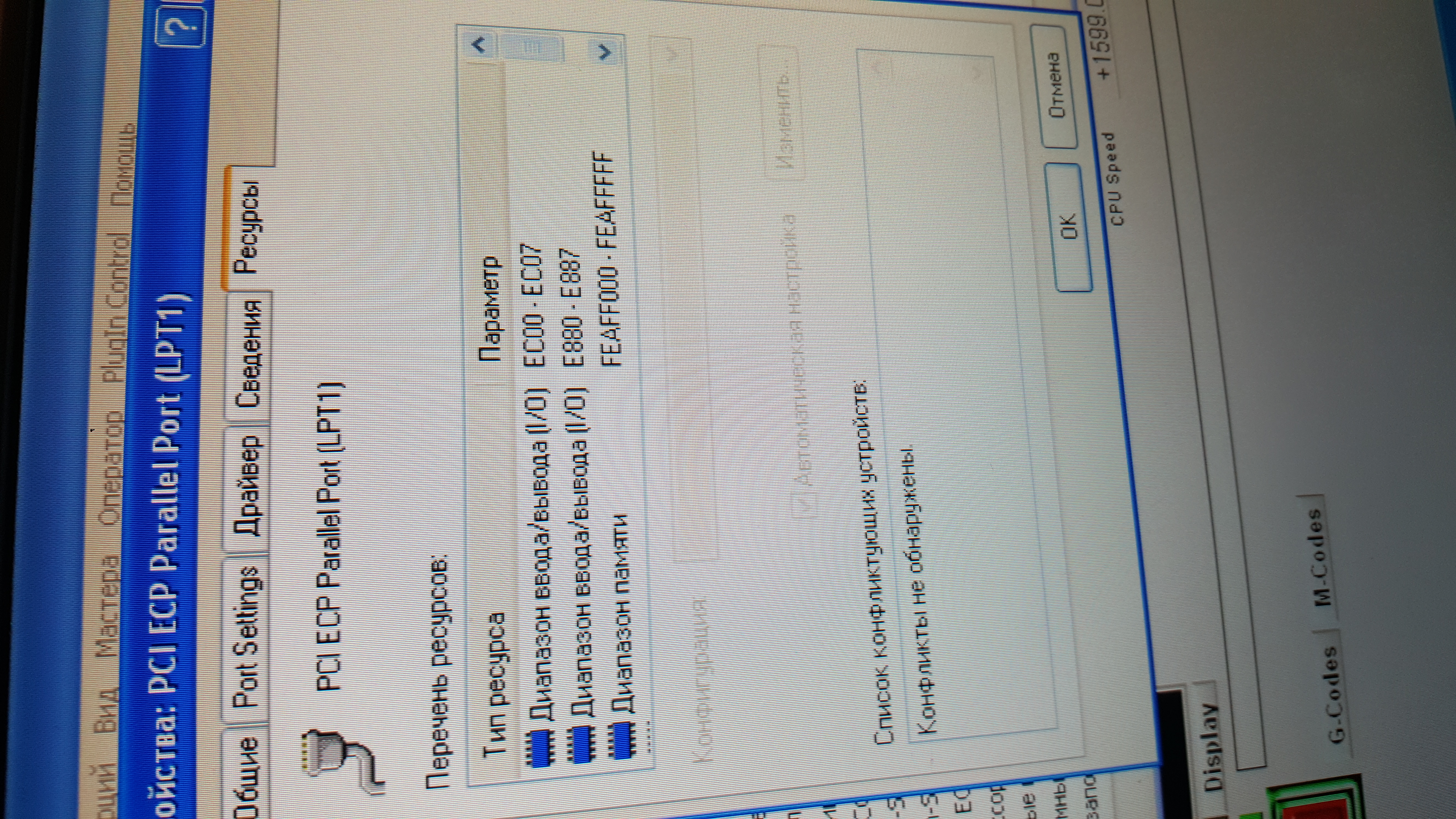

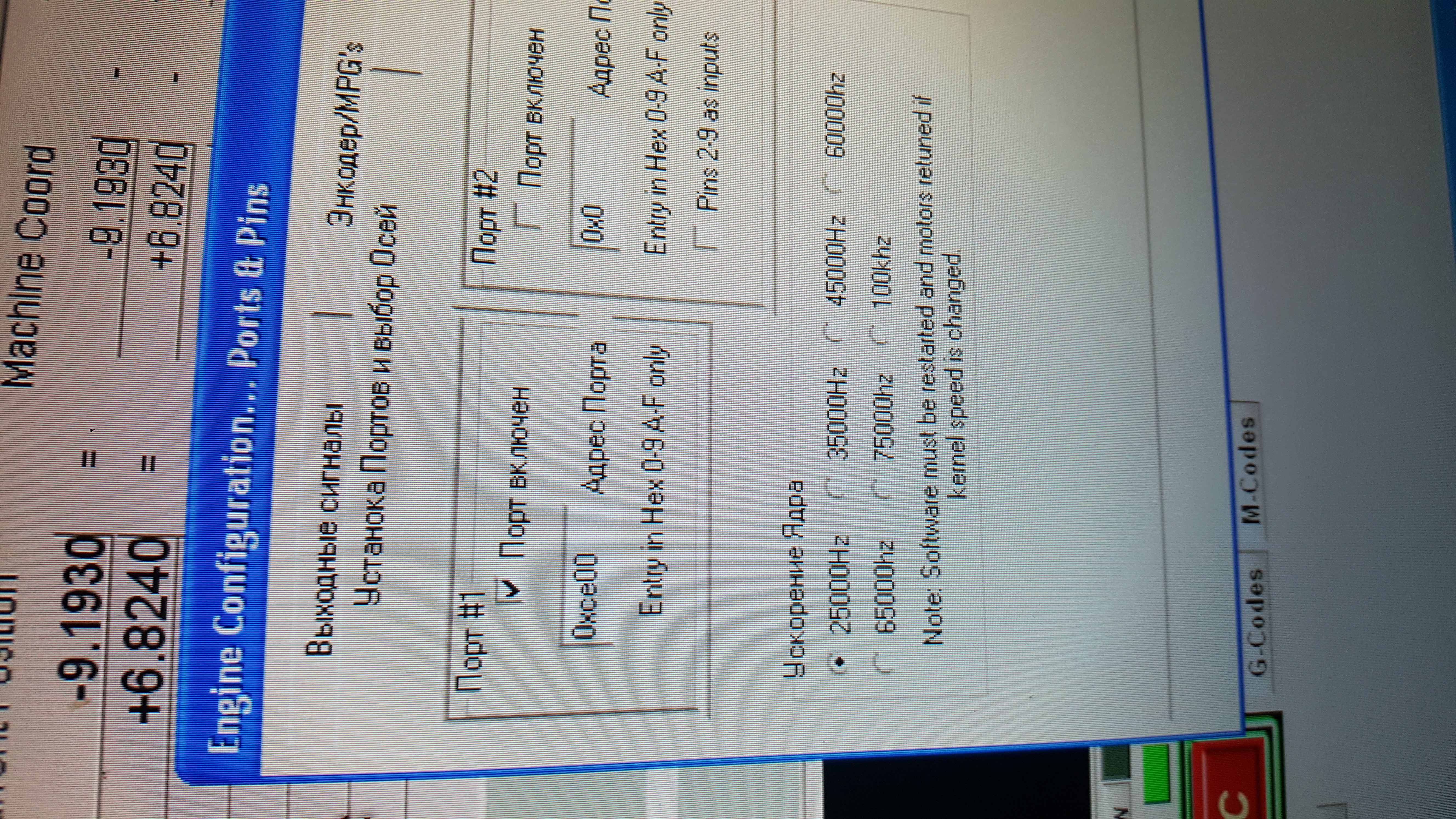

tsups писал(а):Делал и так. Никакой реакции.
Попробуй отключить авто настройку PCI-LPT некоторые мамки плохо дружат с этим. Какой адрес в PCI-LPT ?
tsups
Сообщения: 56
Сообщение tsups »
EC00
