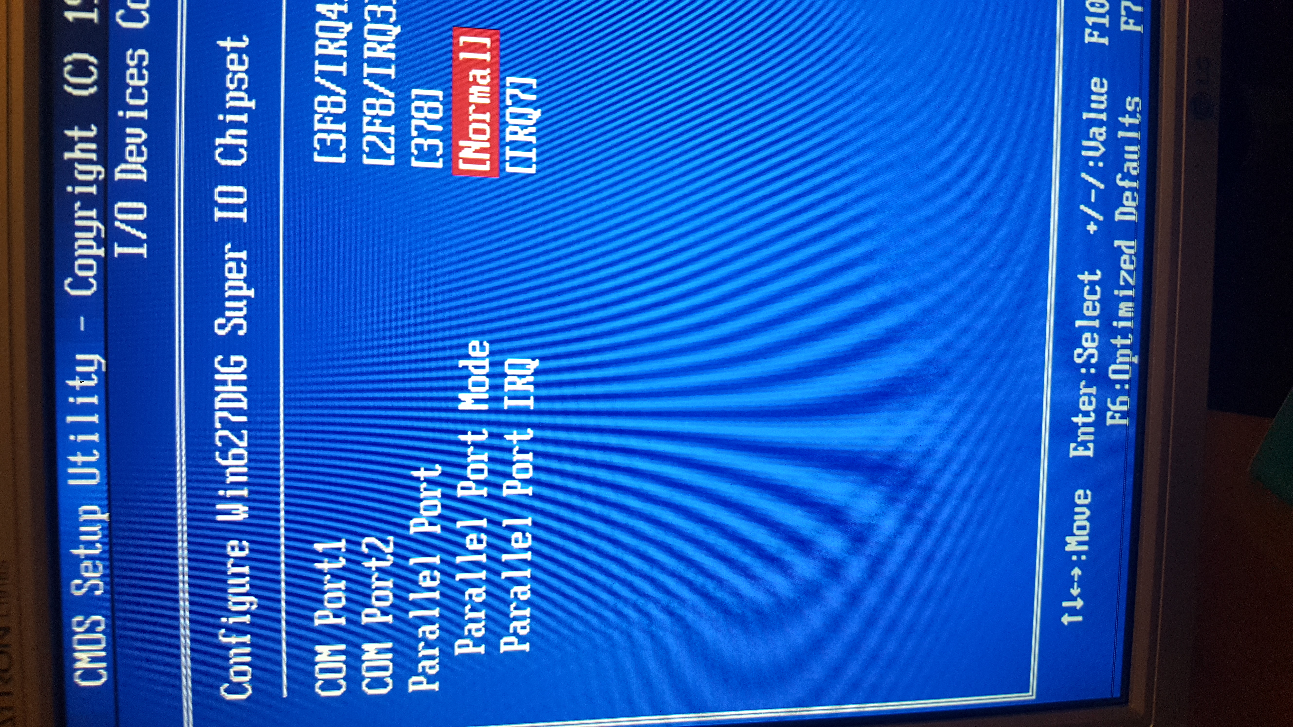

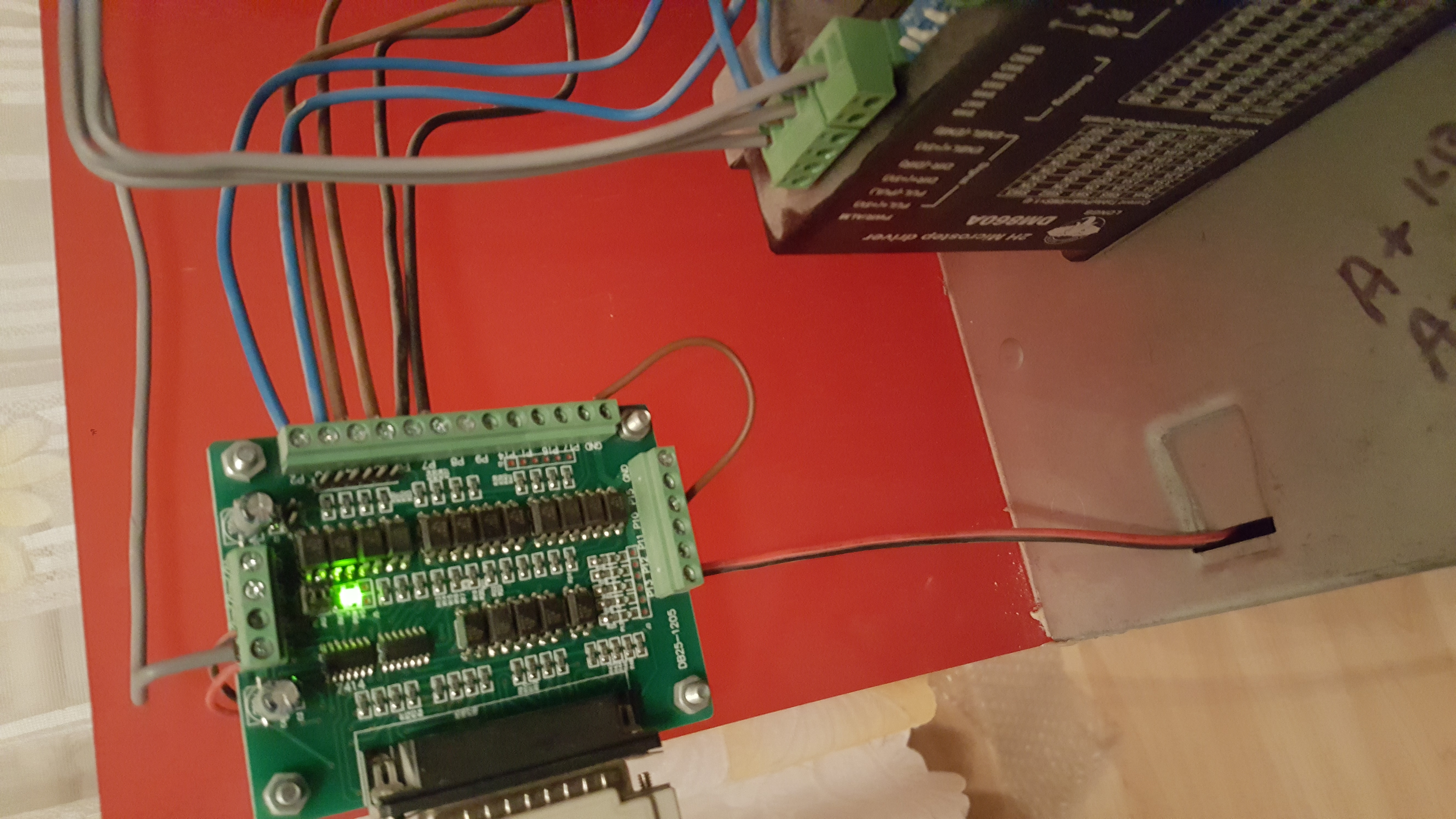

Поставил другой комп,не работают моторы. Поставил карту с lpt портом на комп . Не работают двиги. Стоят на удержании,не провернуть. Помогите настроить. Что то не так делаю.
Контроллер DB25-1205 драйвера DM860A
На драйверах PUL+(+5V) DIR+(+5V) ENBL+(+5V) подключены на контроллер где +5v
ось X из контроллера провод с P2 идет на PULL-(PULL) P3 на DIR-(DIR)

Вольтметр есть?
Может дир туда-сюда подрыгать и 5 вольт поискать?
Выдернуть разъём на драйвере оси X, оба.
Сдвинуть стрелочкой ось X в любую сторону.
Затем померить напряжение на клеммах +5V питания платы и pin3.
Затем сдвинуть в противоположную сторону.
Опять померить.
Должно меняться 0 и 5 вольт.

На разьемах контроллера оси X,всегда показывает 5 в,при нажатии на стрелки значения не меняются.
Напряжение на клеймах платы +5в и pin3 5вольт

Попробуй драйвера без енейбл подключить, а потом уже его настроишь, если захочешь ( я его вообще не подключаю, меня устраивает)

Не подключён энейбл. На фото видно. ШД на удержание не встали бы. А они на удержании стоят.

На удержания они стоят ,думаю, потому что с питанием, а вот по поводу подключения, да, глянул что подходит один на енейбл, на второй не смотрел

Встроенный lpt порт,все по нулям,не реагирует на прогу.
Поставил отдельно карту с lpt портом, везде 4.95,ничего не меняется при нажатии в проге.

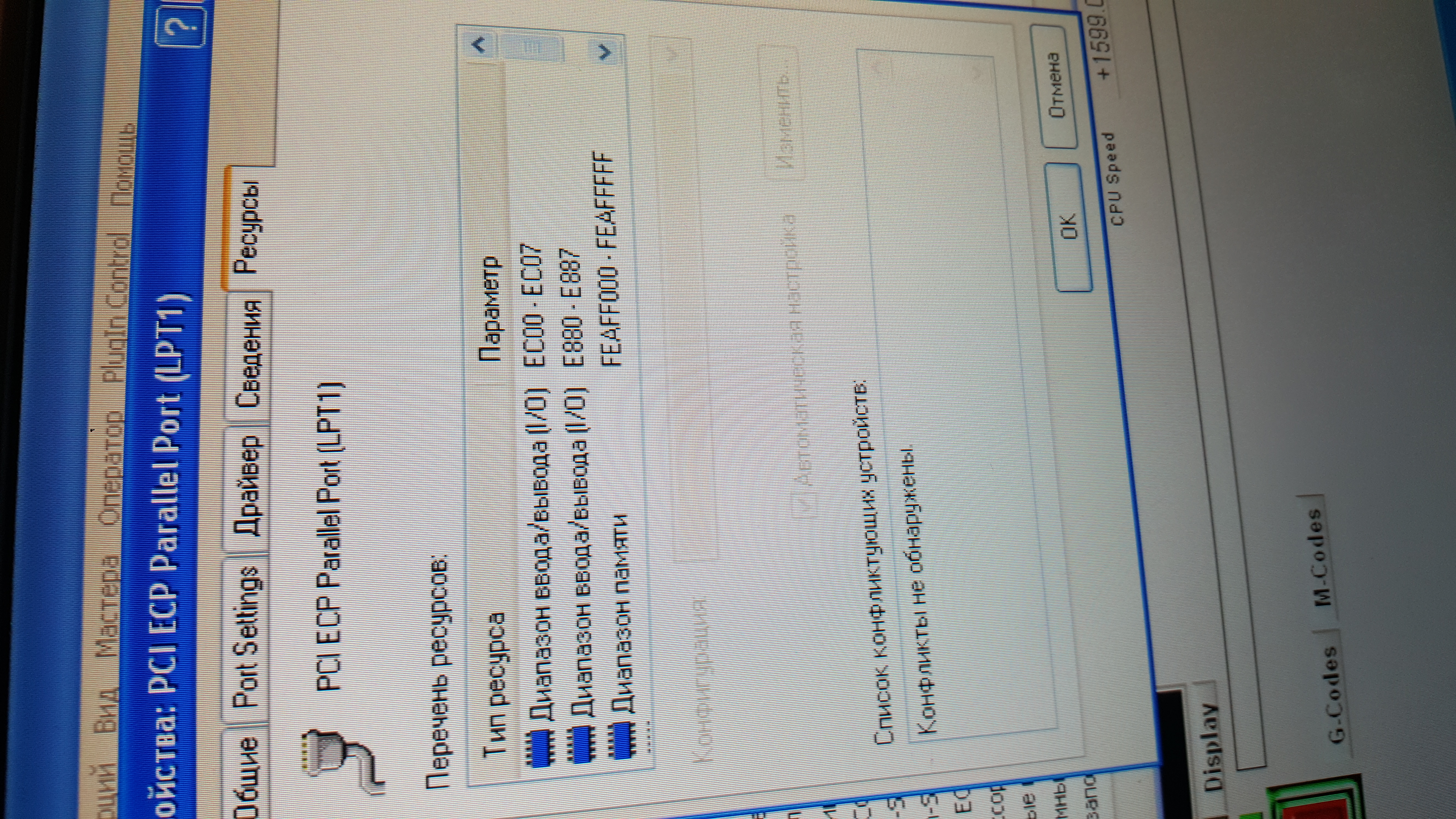

Re: mach 3 проблемка
Сообщение NikolayUa24 »
tsups писал(а):ничего не меняется при нажатии в проге.
Все правильно так и должно быть прога работает только с портом 0x378 А у внешней карты LPT порта будет другой адрес посмотри в свойствах.
Дергать пины у внешнего LPT можно только переключая Step и Dir с высокого на низкое состояние и наоборот.

tsups писал(а):Делал и так. Никакой реакции.
Попробуй отключить авто настройку PCI-LPT некоторые мамки плохо дружат с этим. Какой адрес в PCI-LPT ?
EC00
