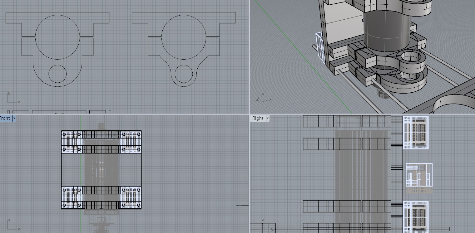

ksawer писал(а):именно добавить в проект 3 места крепления. Сбоку точно ставить не буду)
Ага, понятно. Но всё ж, поле ты увеличил. Соразмерно и прогибы в схеме как есть. Плюс к прогибам - хочешь внутренние соты разрезать для установки центального винта :(
Я перерисовал крепление шпинделя. И уже напилил 18 мм фанеру. Скинуть тебе dxf развёртки? Или 3d.
Есть два варианта, оба под 32 трубу пылесоса. Я напилил левый, который побольше - думаю к нему проще бороду крепить.
frezer-2018-11-04-spindel-holder-variants.jpg (3165 просмотров) <a class='original' href='./download/file.php?id=149782&mode=view' target=_blank>Загрузить оригинал (378.54 КБ)</a>
Спасибо большое!!! Честно такую отзывчивость я не ожидал, хотя на форуме очень давно(без регистрации), читаю считаю и обдумываю...
но мне до этого пока еще как в лес по грибы зимой))))
я буду делать, пробовать и т.д. самое главно собрать а дальше думать как все подключить)) первый пуск обязательно выложу сюда
во вторник отправляю фанеру в рез, если не будет подводных камней (после праздников)
Шпиндель пока 2.2, но после реза может возьму 1.5(скрипя зубами)потому как все таки потом его будет сложнее продать...
т.к. за основу лежит ваш проект(если что могу и на ты :) ) то я взял два стола и объеденил их, но можно сделать и отверстие в центре для ШВП тем самым не сильно потерять в жесткости...
PS я учился на приборошника в ЛЭТИ (если что то это говорит)и компас наше все, но сопрамат это все таки ближе к робототехнике и строительству...
