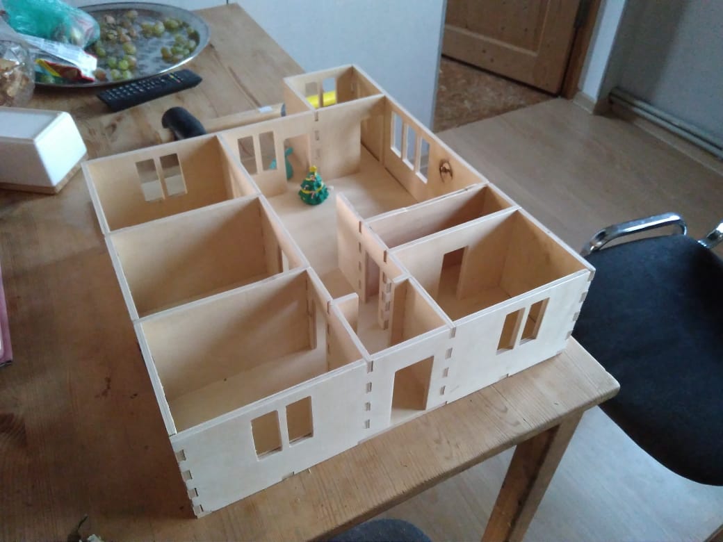

6мм МДФ/фанеру режет очень приятственно и для моих текущих задач очень точно: http://photo.milantiev.com/?dir=3493
