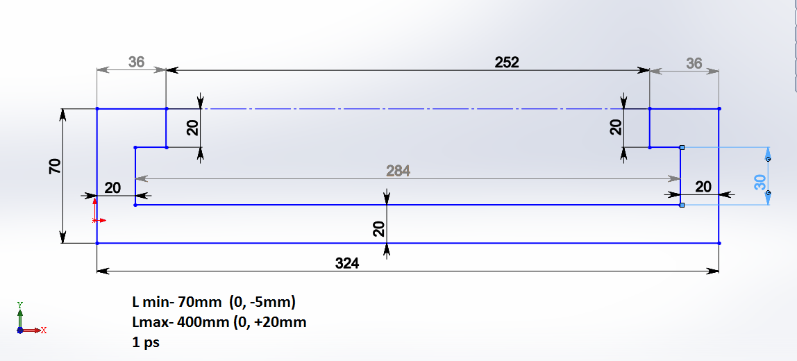

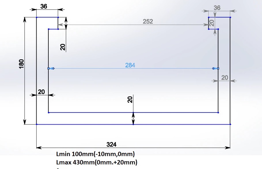

Да мне не жалко,...... я только форму защиты изменил на С-образную, дабы от родных направляющих тросиков избавиться что держат гофру по вертикали и направляшки станка с сзади прикрыть .так что пользуйтесь но на свой страх и риск ...
Верхняя гофра встала практически идеально ,но при монтаже из за С-образной формы надо ВФГ откидывать ,механический упор ограничителя шпиндельной бабки снимать и саму бабку сдвигать назад дабы одеть гофру на место .
С нижней ничего разбирать не надо ,её расщеперить можно,дабы на место притулить ,но вот с креплением я помудохалси, крепежные отверстия что по длинной стороне гофры идут на моем станке вверху и внизу на разном расстоянии от направляющих............
Ну и собственна эскизы
верх.png (4607 просмотров) <a class='original' href='./download/file.php?id=149103&mode=view' target=_blank>Загрузить оригинал (88.22 КБ)</a>
низ.jpg (4605 просмотров) <a class='original' href='./download/file.php?id=149105&mode=view' target=_blank>Загрузить оригинал (60.2 КБ)</a>
адептов ЕСКД по поводу дублирующих размеров и прочего прошу не напрягаться, так меньше разнотолков при заказе :)

спасибо! вот этот чертеж можно продавцу закинуть и все?
Вы только на ось Z заказывали? У меня и на Х гофры нет

на Х уж как нибудь сами потрудитесь эскизик набросать, я себе не заказывал..................

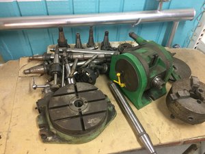

сегодня был скажем так на Поле чудес, собственно улов-
улов.JPG (4492 просмотра) <a class='original' href='./download/file.php?id=149449&mode=view' target=_blank>Загрузить оригинал (1.59 МБ)</a>
Вопрос внезапно возник- что это за делилка? на УДГ 250 похожа, но есть конструктивные отличия . мне собственна название надоть чтоб планшайбу под токарный патрон для нее найти . посадочный диаметр 48мм резьба 45 шаг 4,5(5)мм а на УДГ 250 насколько выяснил 52 шаг 3.............
Самому сделать шансов нет-потому как негде и неначем..........

Да, странная. У стандартной 250 ещё шайба-лимб перед патроном. Когда искал планшайбу под свою обычную, попадались с такой резьбой, а стандартных небыло. Их ещё путают с шайбами от тв-7. Там вроде тоже м45

На ТВ-7 чертеж нашел, ежели не брешуть в размерах то там М45 шаг 4мм.......

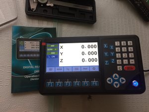

сегодня с утра курьер очередными ништяками порадовал
телевизор.JPG (4399 просмотров) <a class='original' href='./download/file.php?id=149474&mode=view' target=_blank>Загрузить оригинал (1.6 МБ)</a>
, руками помацал, по кнопкам потыкал, Весчь :good: ......
...побегу за паяльником-разъемы на линейках перепаивать........

Да не вопрос- https://ru.aliexpress.com/item/3/329258 ... 33edJIMEvi если чЁ то и на 4-ре оси такие моднЯвые есть..........
Umnik
Сообщения: 2344
Репутация: 2153
Настоящее имя: Георгий
Откуда: Калуга
Re: фрезерный 6720вф2
Сообщение Umnik »
Это только сама панель индекации?
Линейки в эту цену не входят, правильно?

ну конечно-же....... линейки отдельно.
у меня слава богу родные микронные что на станке стояли в порядке( осциллографом смотрел) , вернее так -только что добрался до паяльника-на одной разъем перепаял-подключил, работает, еще две осталось перепаять и проверить.......

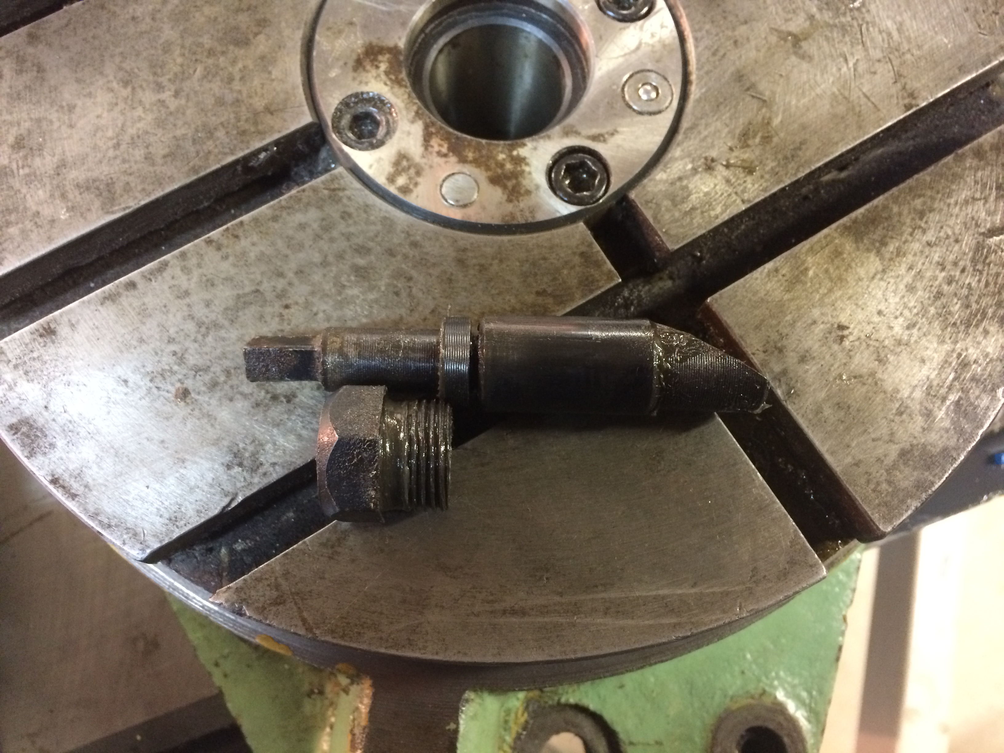

Парни , кто пользует стол поворотный горизонтальный 7204-0003, подскажите как работает механизм фиксации планшайбы? А то я ну никак всю глубину конструкторского гения понять не могу . из механизма в наличии пара вот таких деталюх ,
стол поворотный.JPG (4093 просмотра) <a class='original' href='./download/file.php?id=149639&mode=view' target=_blank>Загрузить оригинал (1.21 МБ)</a>
хотя-бы все на месте?

https://www.youtube.com/watch?v=mbawIXWN2bI вот если правильно вставил похоже на ваше кино
niksooon
Сообщения: 2008
Репутация: 1207
Откуда: Кашира
Сообщение niksooon »
это кино я видел, насчет фиксатора автор явно пургу несет................паспорт тоже скачал и картинок дофига поразглядывал, ничего толком так не нашел .....
чет меня ближе к ночи осенило , деталька ( что кончиком на зубило смахивает) не из двух-ли частей состоит на резьбовом соединении..........? ежели да ,то принцип работы становиться ясен как пень........ я правда сегодня пробывал её раскрутить,но не получилось ,вестимо надоть струмент покрепше в дело пускать.....
