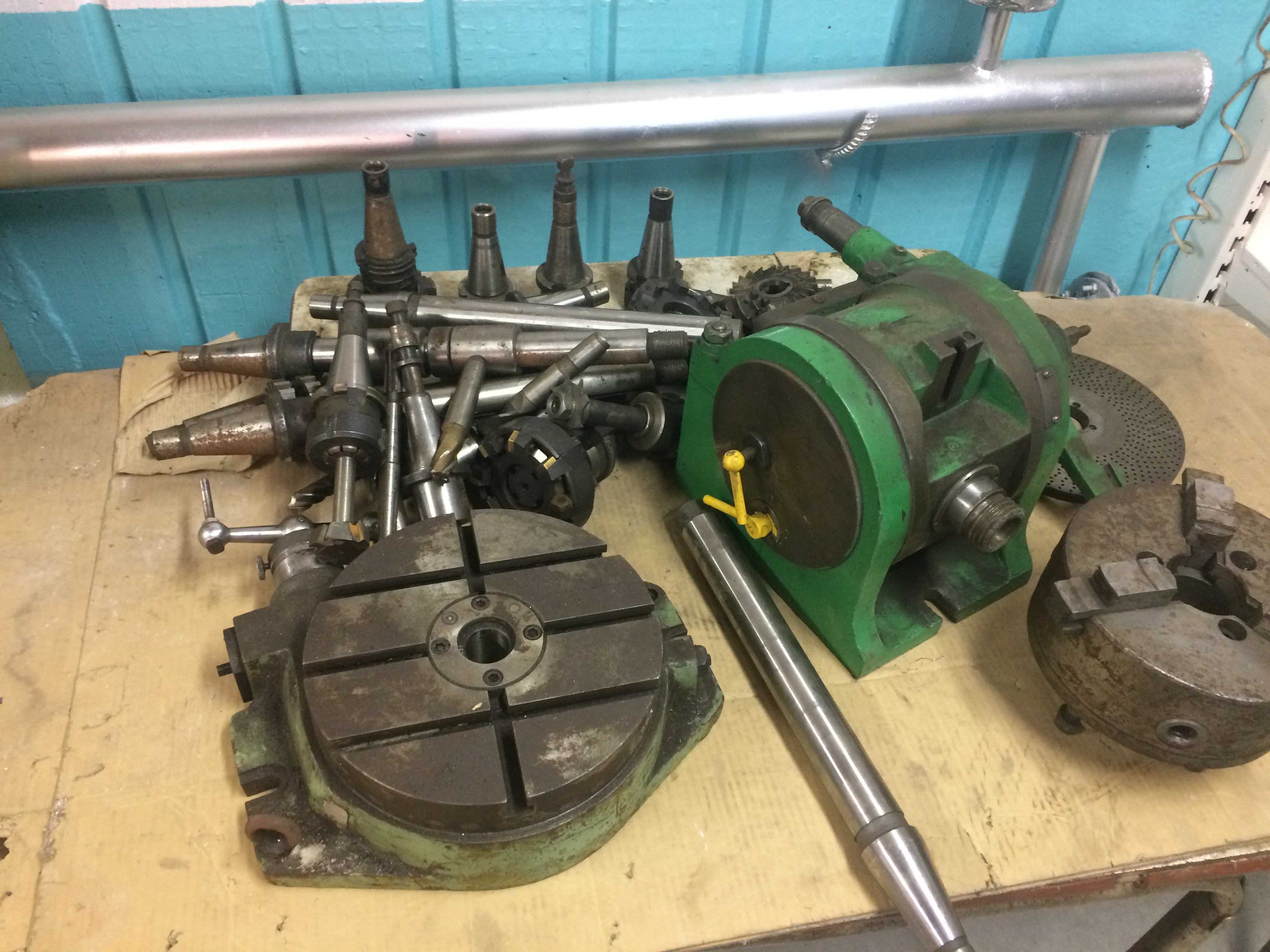

сегодня был скажем так на Поле чудес, собственно улов-
улов.JPG (4498 просмотров) <a class='original' href='./download/file.php?id=149449&mode=view' target=_blank>Загрузить оригинал (1.59 МБ)</a>
Вопрос внезапно возник- что это за делилка? на УДГ 250 похожа, но есть конструктивные отличия . мне собственна название надоть чтоб планшайбу под токарный патрон для нее найти . посадочный диаметр 48мм резьба 45 шаг 4,5(5)мм а на УДГ 250 насколько выяснил 52 шаг 3.............
Самому сделать шансов нет-потому как негде и неначем..........

Да, странная. У стандартной 250 ещё шайба-лимб перед патроном. Когда искал планшайбу под свою обычную, попадались с такой резьбой, а стандартных небыло. Их ещё путают с шайбами от тв-7. Там вроде тоже м45

На ТВ-7 чертеж нашел, ежели не брешуть в размерах то там М45 шаг 4мм.......

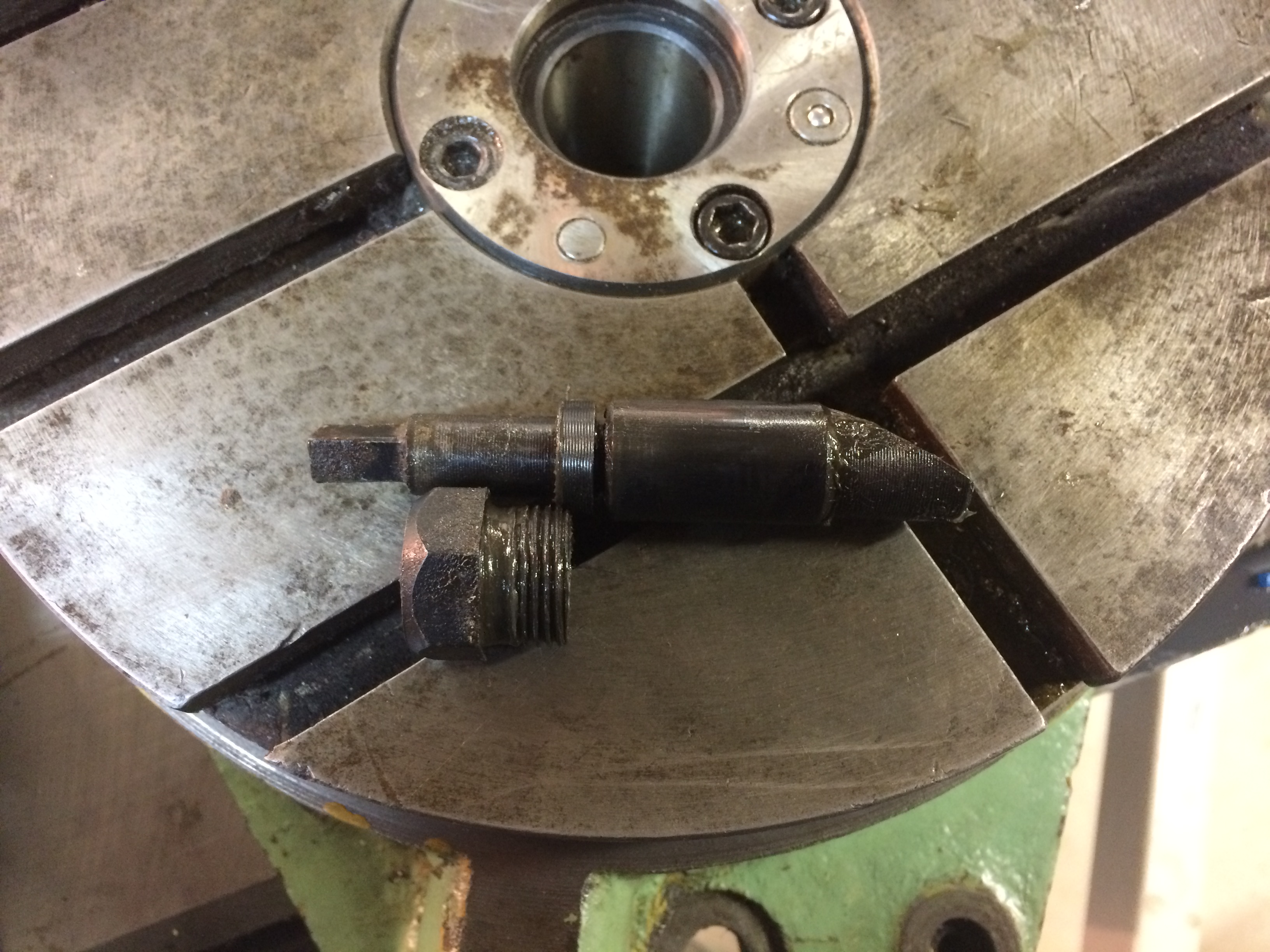

Парни , кто пользует стол поворотный горизонтальный 7204-0003, подскажите как работает механизм фиксации планшайбы? А то я ну никак всю глубину конструкторского гения понять не могу . из механизма в наличии пара вот таких деталюх ,
стол поворотный.JPG (4099 просмотров) <a class='original' href='./download/file.php?id=149639&mode=view' target=_blank>Загрузить оригинал (1.21 МБ)</a>
хотя-бы все на месте?

https://www.youtube.com/watch?v=mbawIXWN2bI вот если правильно вставил похоже на ваше кино

это кино я видел, насчет фиксатора автор явно пургу несет................паспорт тоже скачал и картинок дофига поразглядывал, ничего толком так не нашел .....
чет меня ближе к ночи осенило , деталька ( что кончиком на зубило смахивает) не из двух-ли частей состоит на резьбовом соединении..........? ежели да ,то принцип работы становиться ясен как пень........ я правда сегодня пробывал её раскрутить,но не получилось ,вестимо надоть струмент покрепше в дело пускать.....
