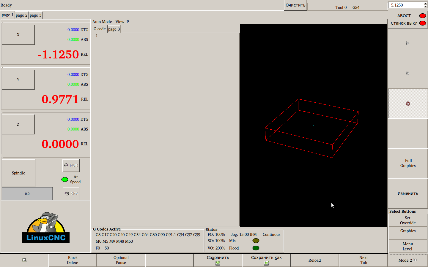

gscreen

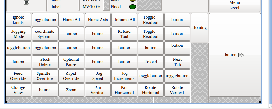

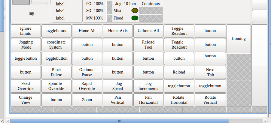

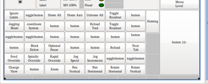

Пробовал двумя вариантами:
Выделение(043).png (2382 просмотра) <a class='original' href='./download/file.php?id=7597&mode=view' target=_blank>Загрузить оригинал (51.46 КБ)</a>
Выделение(042).png (2387 просмотров) <a class='original' href='./download/file.php?id=7591&mode=view' target=_blank>Загрузить оригинал (98.75 КБ)</a>
оба пока что не идут

В первом варианте проблемы с графикой
во втором-с графикой легко решается-но в коде всю логику надо переделывать
(вот так бывает-затронешь мелочь-а она за собой такой паровоз тянет.... ;)

Там нижняя строка активируется в коде в зависимости от режима-ну и еще несколько других условий: а второй вариант-расширить кнопку на 2 уровня (там так кнопка mode сделана) пока криво работает видны 3 строки вместо 1

Re: gscreen
Это ты про нижний блок говорил? Там сверстано все в Vbox и потом в несколько Hbox. В таком случае растянуть кнопку на несколько ячеек не выйдет, только всю строчку толще делать. Как варианты:
1. Переверстать все кнопки в такую же таблицу
2. Сделать кнопку просто длиннее
3. Переверстать Hbox в Vbox и наоборот, но лучше тогда первый вариант.

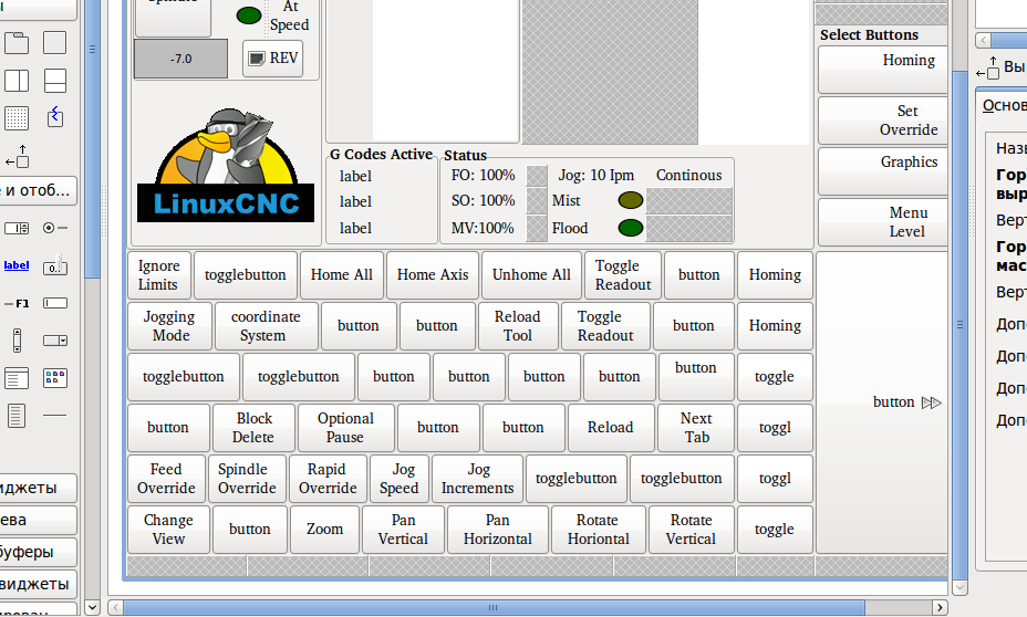

Nick писал(а):Переверстать все кнопки в такую же таблицу
Выделение(044).png (2356 просмотров) <a class='original' href='./download/file.php?id=7631&mode=view' target=_blank>Загрузить оригинал (45.29 КБ)</a>
gscreen.glade.rar
(6.87 КБ) 523 скачивания
Nick писал(а):Сделать кнопку просто длиннее
выше?? так и сделал

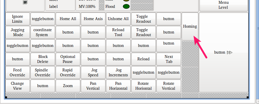

Сообщения: 8167
Репутация: 1589
Re: gscreen
Сообщение nkp »

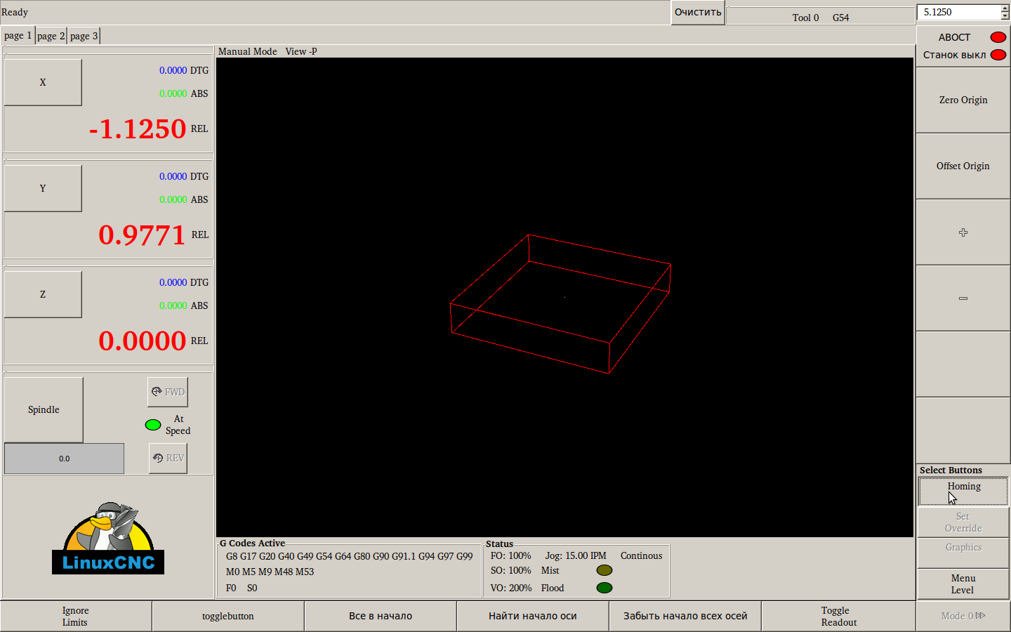

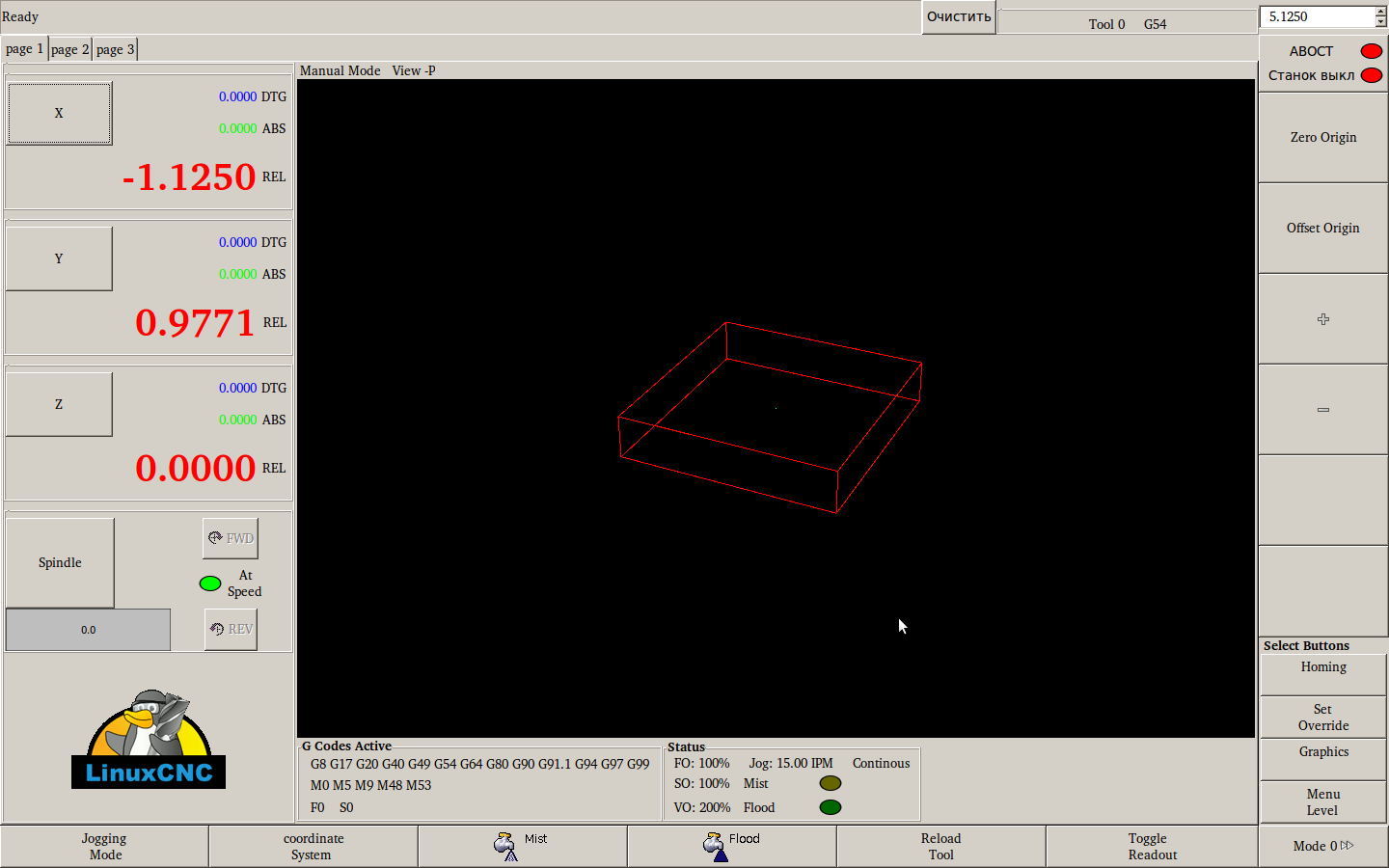

Кнопка Homing
Выделение(044).png (2349 просмотров) <a class='original' href='./download/file.php?id=7644&mode=view' target=_blank>Загрузить оригинал (52.21 КБ)</a>
Re: gscreen
Так а куда ты ее в итоге хочешь растянуть?
Сообщения: 8167
Репутация: 1589
Re: gscreen
Сообщение nkp »
тут уже все растянуто :)
принцип такой:
активный первый ряд кнопок - наша кнопка Homing видна
активный второй ряд кнопок - наша кнопка Homing опять же видна
Если ее не растягивать (просто расположить в один ряд) - то после нажатия она исчезает
