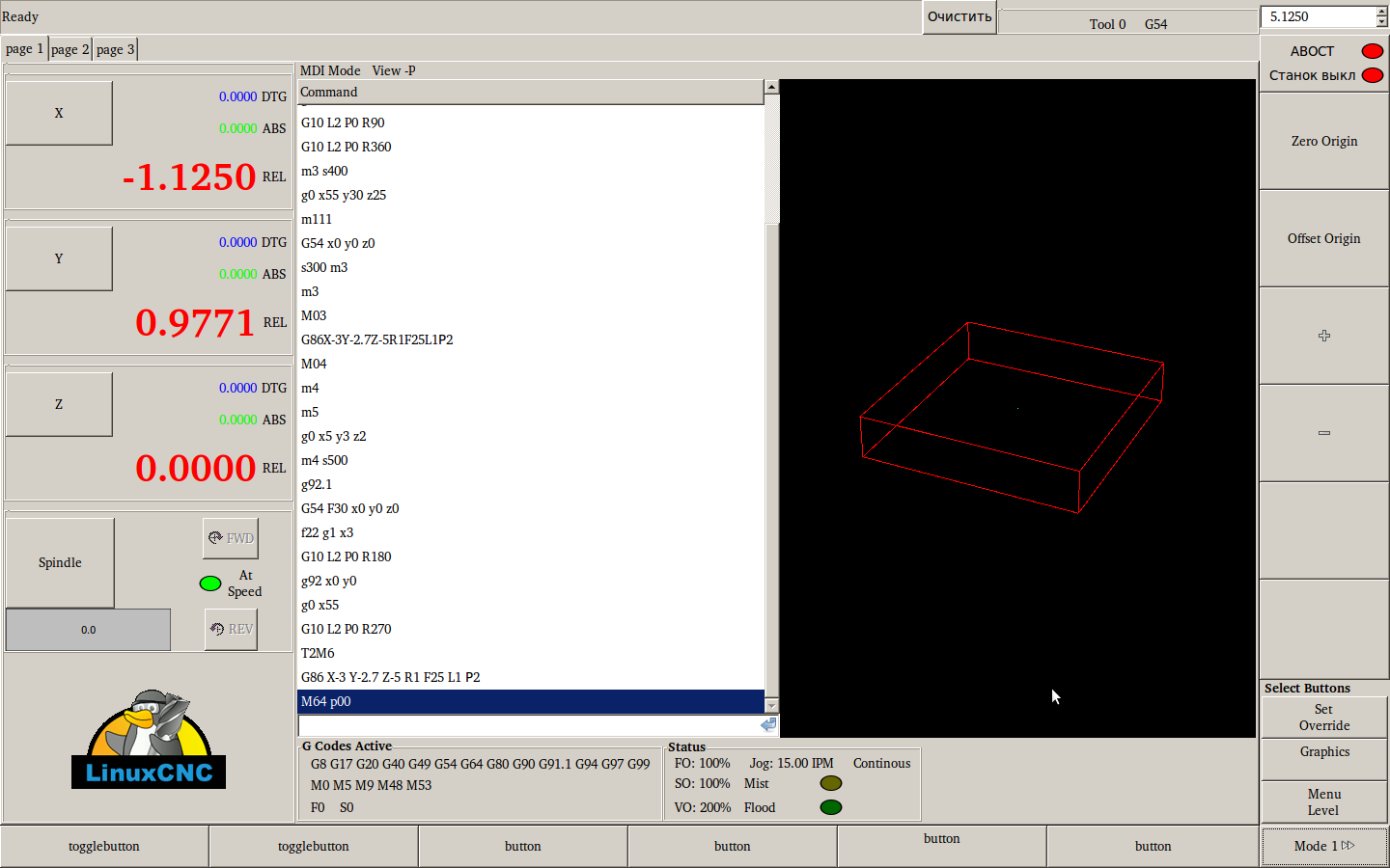

так а если в glade ее перенести??

а она где? она вроде и есть в глейд вроде
просто ня поглядел на неё там уйма чего завязано, и если её убрать то боюсь там полскрипта придется перелопачивать

Пробовал двумя вариантами:
Выделение(043).png (2228 просмотров) <a class='original' href='./download/file.php?id=7597&mode=view' target=_blank>Загрузить оригинал (51.46 КБ)</a>
Выделение(042).png (2233 просмотра) <a class='original' href='./download/file.php?id=7591&mode=view' target=_blank>Загрузить оригинал (98.75 КБ)</a>
оба пока что не идут

В первом варианте проблемы с графикой
во втором-с графикой легко решается-но в коде всю логику надо переделывать
(вот так бывает-затронешь мелочь-а она за собой такой паровоз тянет.... ;)

Там нижняя строка активируется в коде в зависимости от режима-ну и еще несколько других условий: а второй вариант-расширить кнопку на 2 уровня (там так кнопка mode сделана) пока криво работает видны 3 строки вместо 1
Re: gscreen
nkp писал(а):а второй вариант-расширить кнопку на 2 уровня (там так кнопка mode сделана) пока криво работает видны 3 строки вместо 1
Пакуется в таблицу?

Это ты про нижний блок говорил? Там сверстано все в Vbox и потом в несколько Hbox. В таком случае растянуть кнопку на несколько ячеек не выйдет, только всю строчку толще делать. Как варианты:
1. Переверстать все кнопки в такую же таблицу
2. Сделать кнопку просто длиннее
3. Переверстать Hbox в Vbox и наоборот, но лучше тогда первый вариант.

Кнопка Homing

Так а куда ты ее в итоге хочешь растянуть?
Сообщения: 8167
Репутация: 1589
Re: gscreen
Сообщение nkp »
тут уже все растянуто :)
принцип такой:
активный первый ряд кнопок - наша кнопка Homing видна
активный второй ряд кнопок - наша кнопка Homing опять же видна
Если ее не растягивать (просто расположить в один ряд) - то после нажатия она исчезает

А нельзя ее просто в оба ряда запихнуть?
Сообщения: 8167
Репутация: 1589
Re: gscreen
Сообщение nkp »
так они по разному будут называться
вот и пришли к тому что я говорил-
надо будет логику в коде менять
Re: gscreen
Какая разница, как они называются, главное чтобы пин был один и тот же....
