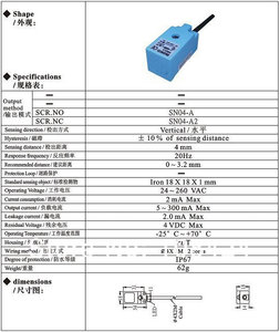

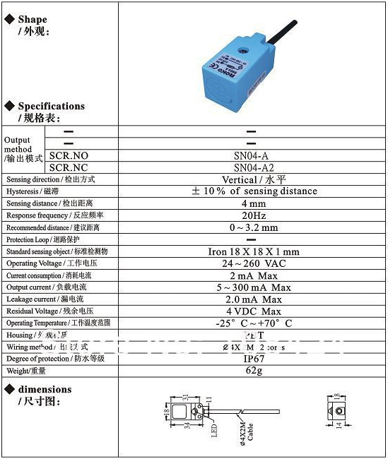

Глянул характеристики на датчик SN04-A
2014-06-26_014438.jpg (14164 просмотра) <a class='original' href='./download/file.php?id=30066&mode=view' target=_blank>Загрузить оригинал (86.38 КБ)</a>
Вот там написано дистанция срабатывания 4мм и рекомендуемая дистанция 0~3.2мм
В смысле рекомендуемая? Если датчик срабатывает на расстоянии 4мм то как можно рекомендовать какое то другое расстояние?
Или там регулируется?
Сижу выбираю какие датчики взять, индуктивные или оптические. С оптическими мне кажется чуть мороки поболее, как с установкой так и при эксплуатации.
Постоянно чистить придется. Или все таки лучше их взять?
Многие вещи нам непонятны не оттого, что наши понятия слабы, а оттого, что данные вещи не входят в круг наших понятий.
Re: Таблица датчиков
Предполагаю, что датчик рассчитан на работу "на проход". То есть не когда железяка едет прямо в лоб на него, а когда проходит мимо параллельно передней плоскости датчика. В этом случае рекомендуемое расстояние - как раз то, на каком пройдет железка для гарантированного срабатывания.
Добавлю, что конкретно этот датчик мало подходит для наших целей. Судя по параметрам, он рассчитан на прямую коммутацию переменного напряжения от 24 до 260 вольт.
По второму вопросу. Если нужна высокая точность - лучше оптические со встроенной схемой, скажем Omron. Но да, они хрупкие и нежные и размещать их надо, чтобы не попало масло, стружка, пыль и СОЖ.
Если погрешность +- 0,5-1 мм не смущает, лучше ставить индуктивные.

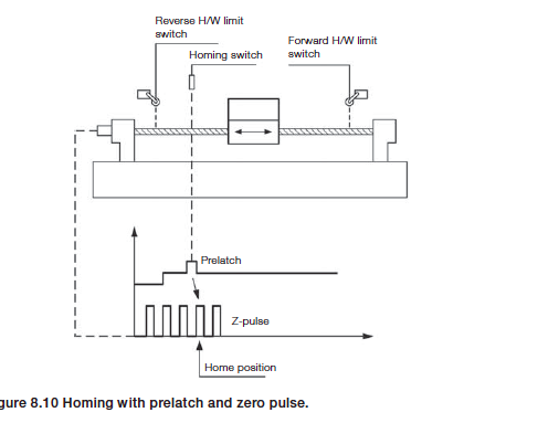

Позволю себе небольшой камент по поводу подхода к выбору датчиков. Понятно, что ни у кого нет времени заниматься sensor wizard на сайте, но было бы неплохо.
1) ежели а энкодер отсутствует, то нужно искать датчик с пометкой precision switch, там обычно позолоченный подпружиненый шарик. Стоимость стандартного датчика 200-300 баксов, на ебае есть б.у., но учтите - может быть сломан шток (материал zirconium oxide), который толкает шарик (иначе нафига его продавать на аукционе?).
2) Так же homing можно реализовать совместив датчик останова на станине (индуктивный, срабатываемый от перемещаемого элемента) с нулевой меткой энкодера(канал Z, Reference, кто как горазд называть третий канал энкодера) на оси, по которой приводится в движение перемещаемый элемент, которому нужно обнуление. Мои косноязычные фразы дополнит весьма понятная картинка во вложении. Документ, из которого взята картинка, прилагается (как обычно - это первый попавшийся мануал в гугле, гуглил по фразе "homing encoder inductive").
Прецизионные датчики можно (и нужно) использовать для калибровки инструмента. Для сохранения девственной чистоты датчики могут срабатывать через механическую передачу, в которую упирается инструмент. Потеря девственной чистоты датчика так же может быть поводом продажи оного на ебае.
Можно посмотреть картинки и таблицы в мануалах для датчиков или упомянутой ранее в теме фирмой
Снимок экрана 2015-06-15 в 23.41.56.png (12645 просмотров) <a class='original' href='./download/file.php?id=52358&mode=view' target=_blank>Загрузить оригинал (41.89 КБ)</a>
Technical_guide_ABB.pdf
(1.32 МБ) 3400 скачиваний

kms писал(а):Глянул характеристики на датчик SN04-A. Вот там написано дистанция срабатывания 4мм и рекомендуемая дистанция 0~3.2мм
Это не датчик в вашем понимании - это концевик. Его задача просто сработать, чтобы станок уберечь от аварии. Точности ноль, как геркон или механичекий концевик.
