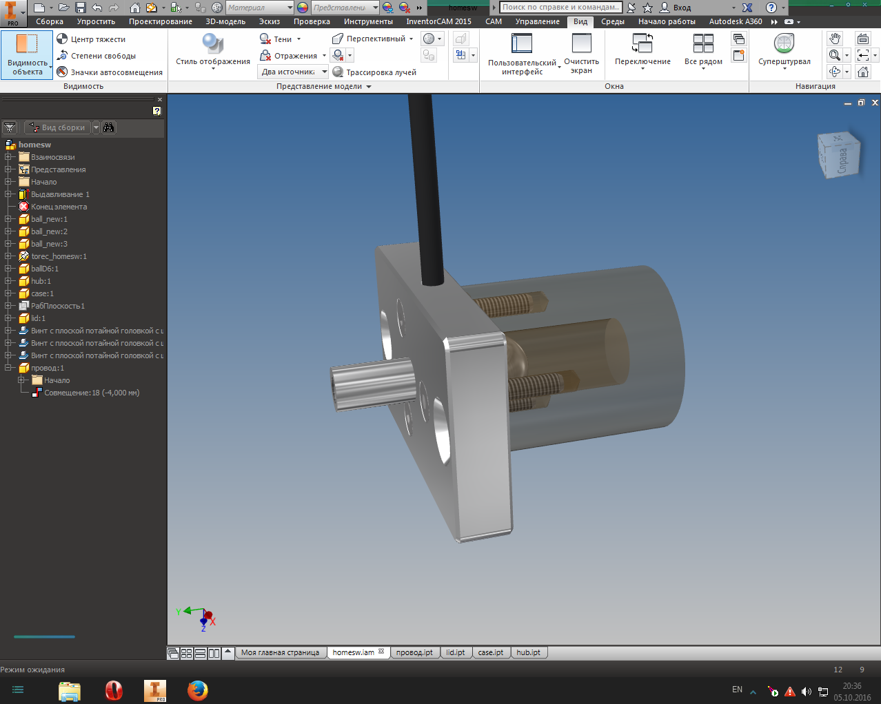

В ноябре добавлю предложение сверхточных home-датчиков. Разработка завершена, отдал печатные платы в производство.Nick писал(а):Добавляйте в тему описания датчиков, а я буду их добавлять в таблицу. Стоимость обязательный параметр.
Назову.. пусть НomeSW.
В кратце - точность <0.003мм, шариковые контакты, электронная схема с триггерами шмитта и подъемом напряжения на контактах, размеры 18x32x4мм в основании и Ø16, L=20мм корпус, ход контакта не менее 6мм :Цена будет не более 2 тыс. рублей. По готовности сделаю на форуме анонс прибора и тестов.
Re: Таблица датчиков
я такие давно сделал, хорошая штука.
у меня примерно 0,005
мне хватает для дерева.
добавлю, что точность срабатывания у меня зависит от скорости наезда на датчик.
