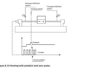

Позволю себе небольшой камент по поводу подхода к выбору датчиков. Понятно, что ни у кого нет времени заниматься sensor wizard на сайте, но было бы неплохо.
1) ежели а энкодер отсутствует, то нужно искать датчик с пометкой precision switch, там обычно позолоченный подпружиненый шарик. Стоимость стандартного датчика 200-300 баксов, на ебае есть б.у., но учтите - может быть сломан шток (материал zirconium oxide), который толкает шарик (иначе нафига его продавать на аукционе?).
2) Так же homing можно реализовать совместив датчик останова на станине (индуктивный, срабатываемый от перемещаемого элемента) с нулевой меткой энкодера(канал Z, Reference, кто как горазд называть третий канал энкодера) на оси, по которой приводится в движение перемещаемый элемент, которому нужно обнуление. Мои косноязычные фразы дополнит весьма понятная картинка во вложении. Документ, из которого взята картинка, прилагается (как обычно - это первый попавшийся мануал в гугле, гуглил по фразе "homing encoder inductive").
Прецизионные датчики можно (и нужно) использовать для калибровки инструмента. Для сохранения девственной чистоты датчики могут срабатывать через механическую передачу, в которую упирается инструмент. Потеря девственной чистоты датчика так же может быть поводом продажи оного на ебае.

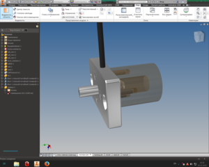

Nick писал(а):Добавляйте в тему описания датчиков, а я буду их добавлять в таблицу. Стоимость обязательный параметр.
В ноябре добавлю предложение сверхточных home-датчиков. Разработка завершена, отдал печатные платы в производство.
Назову.. пусть НomeSW.
В кратце - точность <0.003мм, шариковые контакты, электронная схема с триггерами шмитта и подъемом напряжения на контактах, размеры 18x32x4мм в основании и Ø16, L=20мм корпус, ход контакта не менее 6мм :
homesw.PNG (10359 просмотров) <a class='original' href='./download/file.php?id=92040&mode=view' target=_blank>Загрузить оригинал (197.4 КБ)</a>
Цена будет не более 2 тыс. рублей. По готовности сделаю на форуме анонс прибора и тестов.
pkasy
Сообщения: 1129
Репутация: 45
Откуда: Владивосток
Re: Таблица датчиков
Сообщение pkasy »
я такие давно сделал, хорошая штука.
у меня примерно 0,005
мне хватает для дерева.
добавлю, что точность срабатывания у меня зависит от скорости наезда на датчик.
