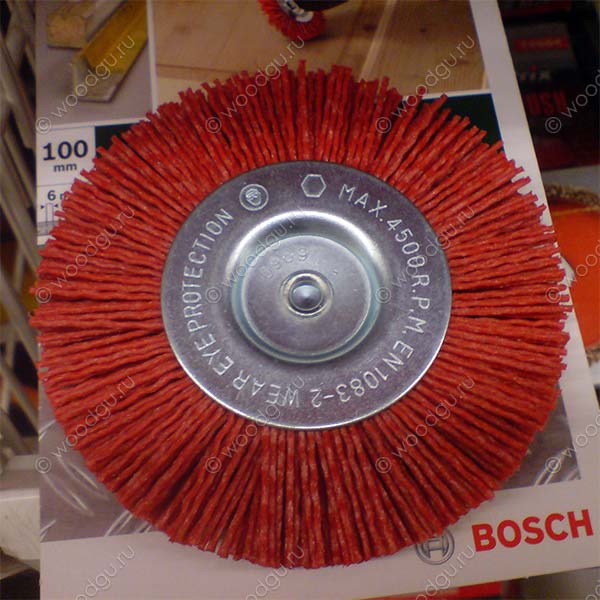

VVChaif
Сообщения: 44
Зарегистрирован: 24 дек 2011, 08:18
Репутация: 4
Re: [Дерево] и все о нем.
Сообщение VVChaif »
Романов Семен писал(а):Вопрос в том, что никак не придумаю чем отшлифовать бы, что за инструмент бы взять!
на счет шлифовки не скажу, а вот ворс сбивать научился.. вот этим.
30.jpg (4040 просмотров) <a class='original' href='./download/file.php?id=9264&mode=view' target=_blank>Загрузить оригинал (57.09 КБ)</a>
Сначала разбавляю ПВА с водой 1:10. обычной кисточкой "крашу" изделие. даю высохнуть сутки (обычно этим занимаюсь после работы, поэтому и сутки. (прим. автора)) Потом, одеваю эту щетку на шуруповерт и...
Романов Семен
Сообщения: 632
Зарегистрирован: 23 янв 2012, 23:25
Репутация: -80
Откуда: Самара
Сообщение Романов Семен »
Подобной же штучкой пробовал но в дрели - шлифует, но пока нет изделий на которых бы еще можно было потренероваться - позже продолжим тему!
