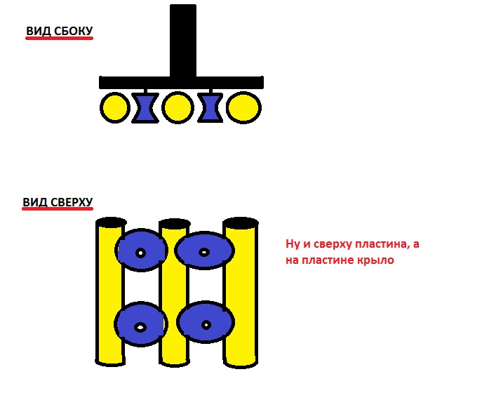

а вот что если сделать так!!направляющие не вертикально, а горизонтально,правда на один направляющий мебельный вал надо больше,но с этим не проблема,посоветуйте как лучше!?или может есть какието другие идеи!?
напр3.jpg (2897 просмотров) <a class='original' href='./download/file.php?id=6709&mode=view' target=_blank>Загрузить оригинал (47.88 КБ)</a>
Извиняюсь за кривое искусство(((

DjVellf писал(а):или может есть какието другие идеи!?
покупать комплектующие в 2-3раза дешевше и собрать станок так как хочется, а не как получается.
Это дорого за 2 рельса с каретками http://www.ebay.com/itm/2-THK-RSR15V-Li ... 2a1f4895a1
Re: Изготовление станка ЧПУ из металла
DjVellf писал(а):а вот что если сделать так
мебельные штуки могут и скорее всего имеют разную толщину, где то будет сильнее зажиматься где то болтаться.

DjVellf писал(а):а вот что если сделать так!!направляющие не вертикально, а горизонтально,правда на один направляющий мебельный вал надо больше,но с этим не проблема,посоветуйте как лучше!?или может есть какието другие идеи!?
И что относительно чего будет ездить? Правильно! Крайние направляющие в противоположные стороны.

ну на крылях ролики,крылья ездят по трубам,так что горизонтально лучше будет?

DjVellf писал(а):у на крылях ролики,крылья ездят по трубам,так что горизонтально лучше будет?

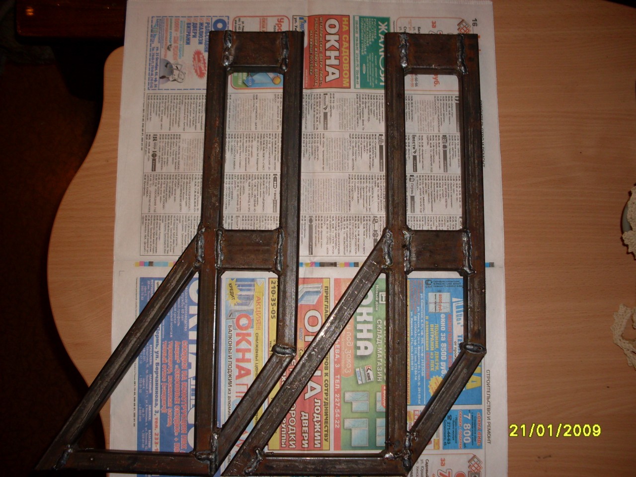

cnc_fot_10.jpg (2880 просмотров) <a class='original' href='./download/file.php?id=6713&mode=view' target=_blank>Загрузить оригинал (291.37 КБ)</a>
Fisher
Сообщения: 3317
Репутация: 424
Откуда: Киров
Сообщение Fisher »
DjVellf писал(а):ну на крылях ролики,крылья ездят по трубам,так что горизонтально лучше будет?
Не поедет! Представь колесо - снизу асфальт и сверху асфальт. Куда оно поедет?

ну не прям в асфальт я думал а на весу на трубах,всё таки их три,но тут уже могут прогибаться.....
