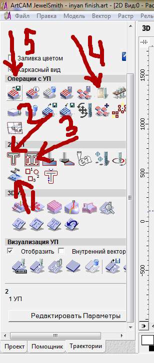

1это функция матрица- пуансон
2 это обработка вдоль векторов
3 это 2 д выборка
4 это расчет времени на обработку
5 это сохранить уп для дальнейшей записи на флешку и отправки на станок
4444.jpg (2774 просмотра) <a class='original' href='./download/file.php?id=6605&mode=view' target=_blank>Загрузить оригинал (43.83 КБ)</a>

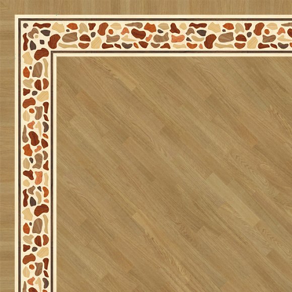

кому интересно так для пробы .. есть бордюр в кореле вот ссылка на скачивание и фото чтобы знать что качаеш :tongue: http://narod.ru/disk/57506303001.a3123f ... 2.cdr.html
parket-border-2108.jpg (2739 просмотров) <a class='original' href='./download/file.php?id=6673&mode=view' target=_blank>Загрузить оригинал (72.65 КБ)</a>

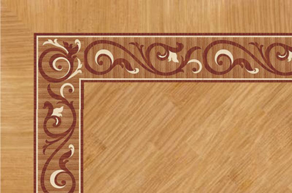

хе хе общественность завтра еще бордюрчик кину заказчик попросил с цветочками или там с вензелями есть фотка через час отрисую кину в короловский рисунок . может кому пригодиться уже закончил как то так заливку сами потом уберете а вот и ссылка на скачку http://narod.ru/disk/57516701001.6ef2f1 ... E.cdr.html
БХ 018 Искусство.jpg (2729 просмотров) <a class='original' href='./download/file.php?id=6691&mode=view' target=_blank>Загрузить оригинал (49.53 КБ)</a>

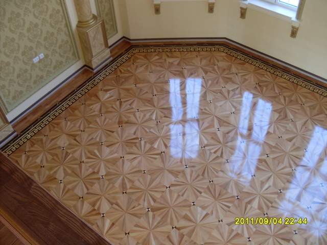

вот кстати работа все резалось циркулярной пилой никакого чпу , только фриз заказчик сам выбирал(ну на вкус и цвет )
SDC13173.JPG (2720 просмотров) <a class='original' href='./download/file.php?id=6697&mode=view' target=_blank>Загрузить оригинал (42.37 КБ)</a>
