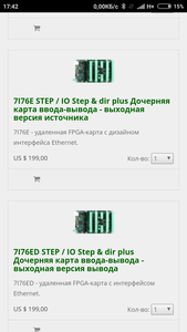

Какую плату мне нужно?. А то там их разные виды и низкопрофильную или ???

Parhom
Сообщения: 205
Зарегистрирован: 26 апр 2018, 23:07
Репутация: 46
Настоящее имя: Пархоменко Артем Юрьевич
Re: Токарный ОТ-5 (16Б05) в ЧПУ.
Сообщение Parhom »
Screenshot_2018-04-29-17-42-50-713_com.android.chrome.png (2577 просмотров) <a class='original' href='./download/file.php?id=138241&mode=view' target=_blank>Загрузить оригинал (127.87 КБ)</a>

Какую плату нужно выбрать. С какими буквами в конце?

А ну поправьте. Мне нужна 1 плата 7i76E и все?.
25я не нужна по ходу.
Сообщения: 8167
Репутация: 1589
Сообщение nkp »

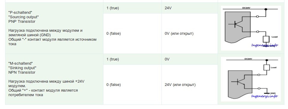

Parhom писал(а):Мне нужна 1 плата 7i76E и все?.
7i76E - это "два_в_одном":
5i25 + 7i76
(наверно даже точней так: 7i92 + 7i76 ,так как 7i92 - это та же 5i25,только в в эзернет_исполнении)
ps
в скобках можешь пропустить
Parhom писал(а):Какую плату нужно выбрать. С какими буквами в конце?
разница между 7i76E и 7i76ED в 16-ти выходных транзисторах ( pnp vs npn )
они определяют способ присоеденения нагрузки:
Выделение_126.jpg (2536 просмотров) <a class='original' href='./download/file.php?id=138259&mode=view' target=_blank>Загрузить оригинал (51.33 КБ)</a>
