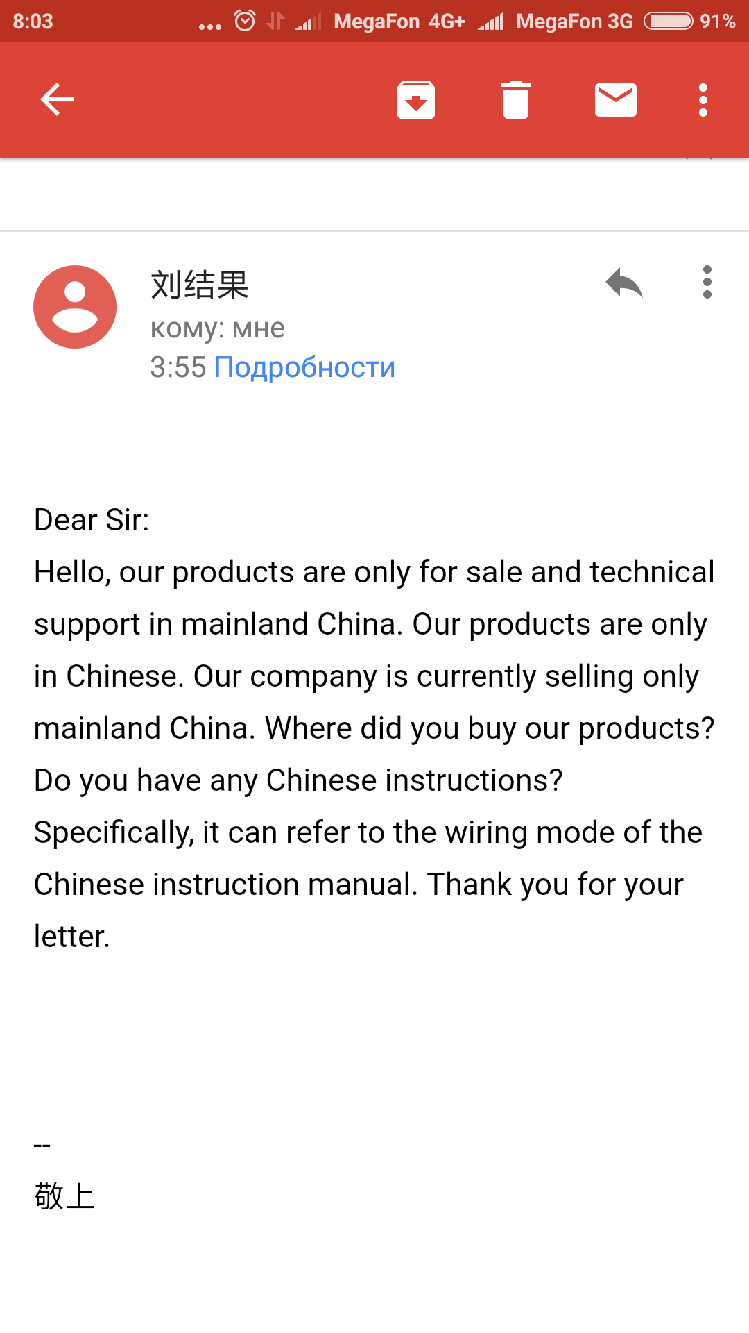

Да! Настройки у него "волшебные"! Продавцу тоже писал. Но он меня послал "лесом" объяснив, что контроллер для китайского рынка! И где ты его взял русский му... ! Он у меня уп бегает как хочет! По оси x,y все размеры делит на 2! Если в уп рисую 200мм то он бежит 100. Короче достало это ноу_хау! :hammer: :hammer: :hammer:
Kostyan43
Сообщения: 14
Зарегистрирован: 22 апр 2017, 22:30
Re: ЧПУ - XC609M
Сообщение Kostyan43 »
Дружеский ответ от производителя!

Параметры шага ШВП и количество шагов на оборот верно заданы? Количество шагов на оборот выставленное в драйвере и заданное в 609м - перепроверить, должно совпадать.

скорее стоит множитель радиус/диаметр для обработки вращающейся детали где-то. Ясно поддержки нет, и не пойми чё как, не берём... Хотел ради эксперимента попробовать автономный контроллер на одной из рабочих машин, но видимо бюджетные - они все сомнительное говно и гораздо проще и надёжнее управлять компом.
