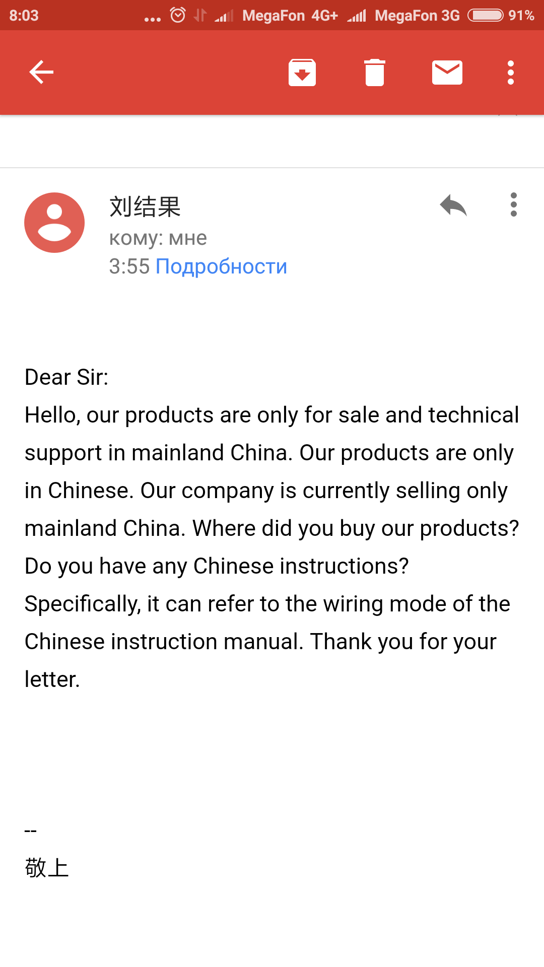

Да! Настройки у него "волшебные"! Продавцу тоже писал. Но он меня послал "лесом" объяснив, что контроллер для китайского рынка! И где ты его взял русский му... ! Он у меня уп бегает как хочет! По оси x,y все размеры делит на 2! Если в уп рисую 200мм то он бежит 100. Короче достало это ноу_хау! :hammer: :hammer: :hammer:
Kostyan43
Сообщения: 14
Зарегистрирован: 22 апр 2017, 22:30
Re: ЧПУ - XC609M
Сообщение Kostyan43 »
Дружеский ответ от производителя!

Параметры шага ШВП и количество шагов на оборот верно заданы? Количество шагов на оборот выставленное в драйвере и заданное в 609м - перепроверить, должно совпадать.

Ну а если серьёзно... нужно проводить опыты.. Ось Z - к ней претензий нет? Если нет - поменять провода Step/Dir осей.. проверить.. Нужно плотно занятся.. хотябы с одной осью..

Я бы провёл такой опыт.. поставил на драйвере 400 шагов на оборот и столько-же в настройках чпу для оси. Запускал УП и проверял дистанцию.. если не совпадает, то постепенно увеличивал дробление шага.. и сравнивал результат.. :wik: Может я и не прав.. но делать что-то нужно.. Если разница в 2 раза, измени в 2 раза значения шагов на оборот в ЧПУ панели.. вроде как самое простое..
