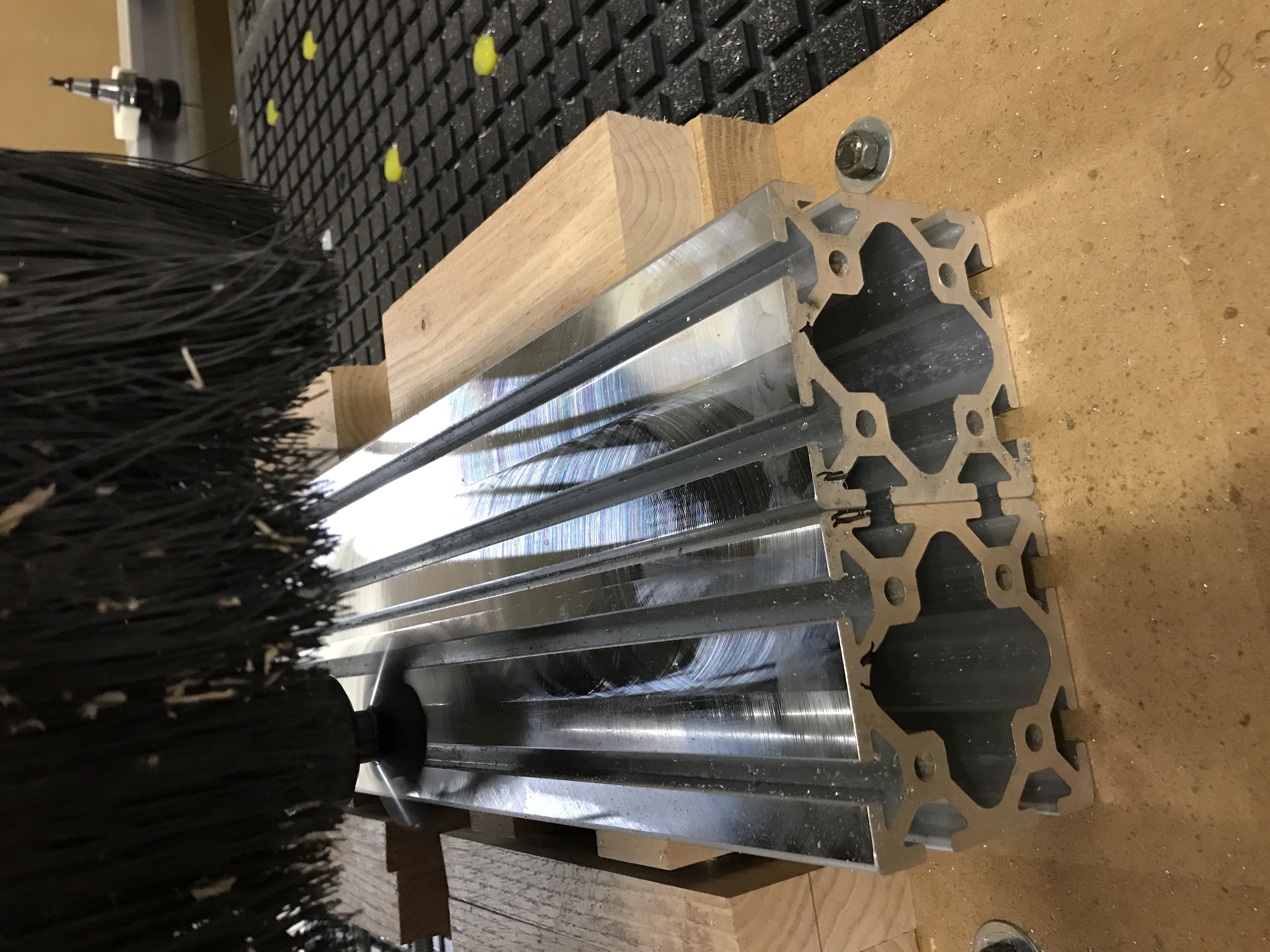

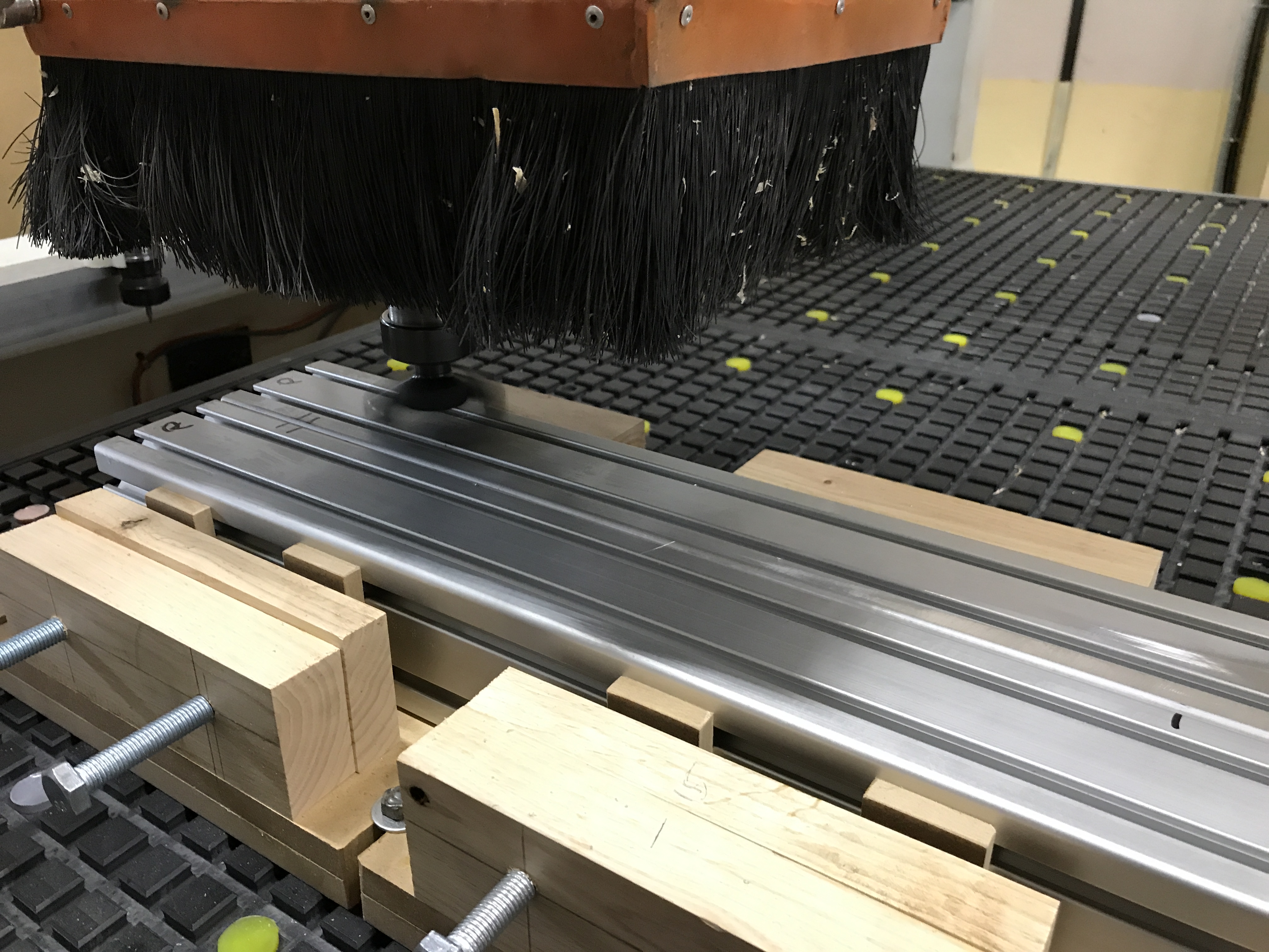

Перешел к механической части:
По рекомендации frezeryga пыльнуль профиль портала. Для выравнивания скрученного между собой профиля 80Х80 пришлось снимать 0.15 мм. Результат порадовал.
Профиля станины оказались немного ровней их слегка пришабрил ( фоток этого процесса к сожалению нет)
как то так пылил (3468 просмотров) <a class='original' href='./download/file.php?id=134876&mode=view' target=_blank>Загрузить оригинал (2.21 МБ)</a>
как то так пылил

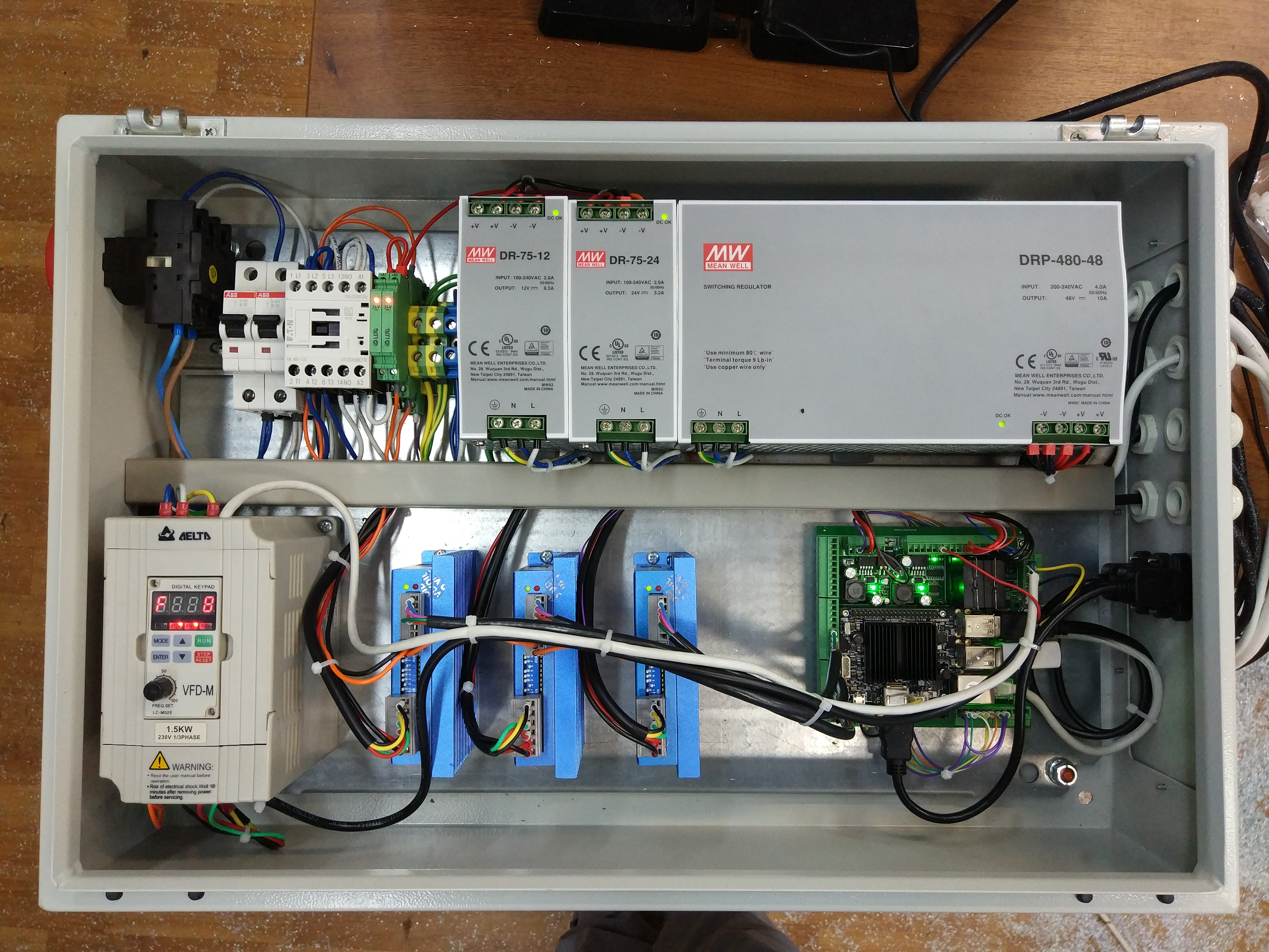

Дмитрий, а можете скинуть схему щитка на эл. почту? Если конечно схема существует в электронном виде...

Mitch писал(а):Шкаф можно брать за эталон)))
Я бы не был так категоричен. Косяки всё-таки присутствуют.
На форуме уже давно идет дискуссия по поводу помех от частотника и его расположения в ящике.
Частотник по возможности нужно располагать на максимальном удалении от плат управления. А тут они совсем рядом.
Да и материнку ставить без корпуса не совсем удачное решение. Я бы повесил её на дверку в заземленном корпусе или за перегородкой.
Может конечно прокатить, на форуме есть масса примеров жуткого месива проводов в ящике. Но риск получить сбой при изготовлении какой-нибудь ответственной детали очень велик.
Конструкция ящиков Фрезеряга ближе к эталону.

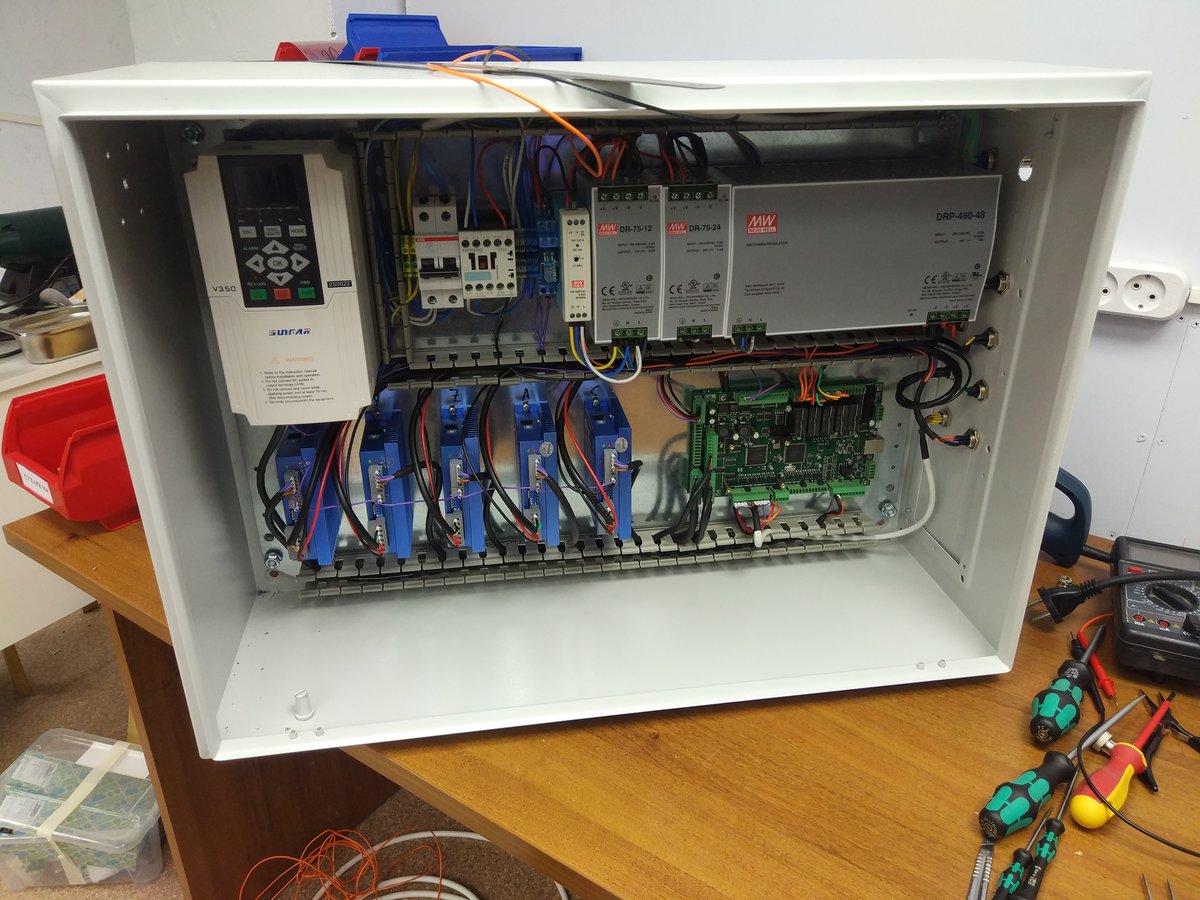

Ящик Макс.jpg (3276 просмотров) <a class='original' href='./download/file.php?id=135043&mode=view' target=_blank>Загрузить оригинал (211.69 КБ)</a>
Частотник и управление в разных углах, сигнальные провода отдельно от силовых.

какая плата у Макса в шкафу?
Re: Big Бомж 600х400
Mycnc ет7 но на компоновку шкафа тип платы не влияет.

Согласен с коллегами. У Фрезеряга шкафы можно брать за эталон. Мой шкаф нельзя,так как он экспериментальный.
Тот что на фото это большой шкаф для станка с автосменой. А простой на 3 оси так выглядит.

Какие из частотников, что на крайних фото, лучше себя зарекомендовали?
На большом шкафу 800 герцовый и еще не запускал.
frezeryga писал(а):А простой на 3 оси так выглядит.
А вентиляция где?
На двери.

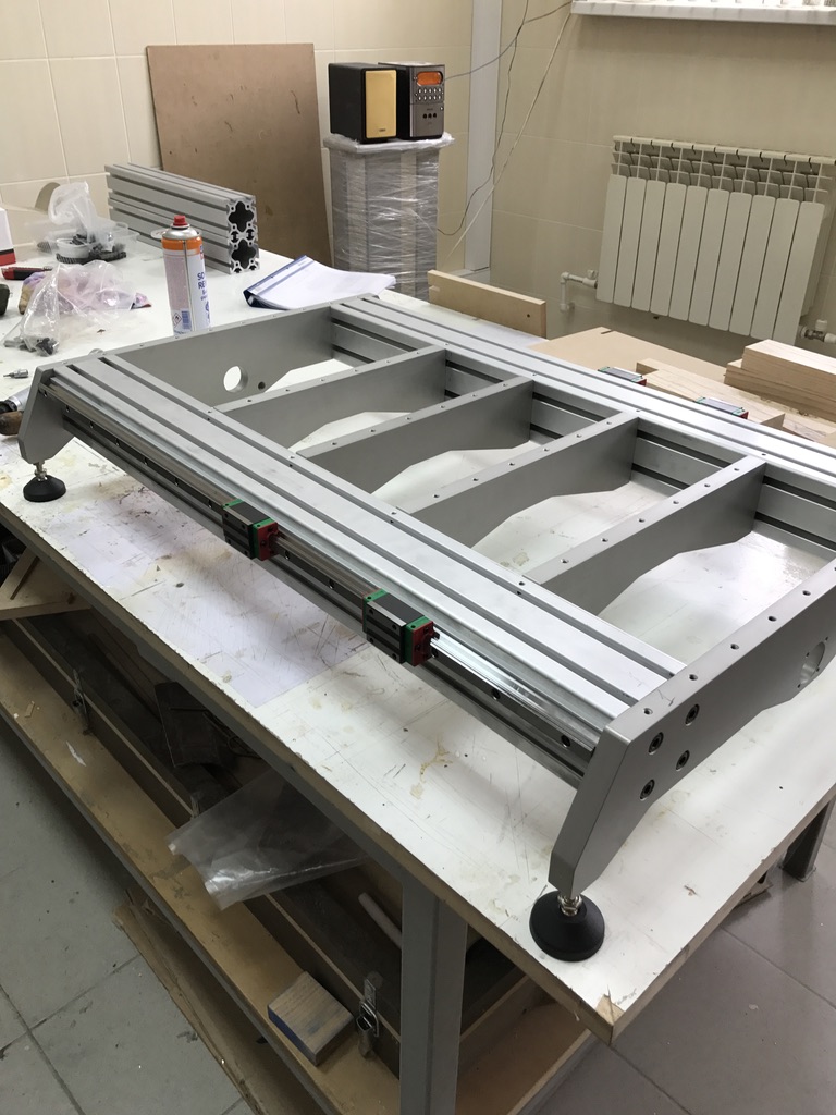

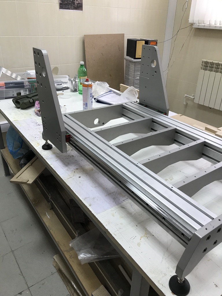

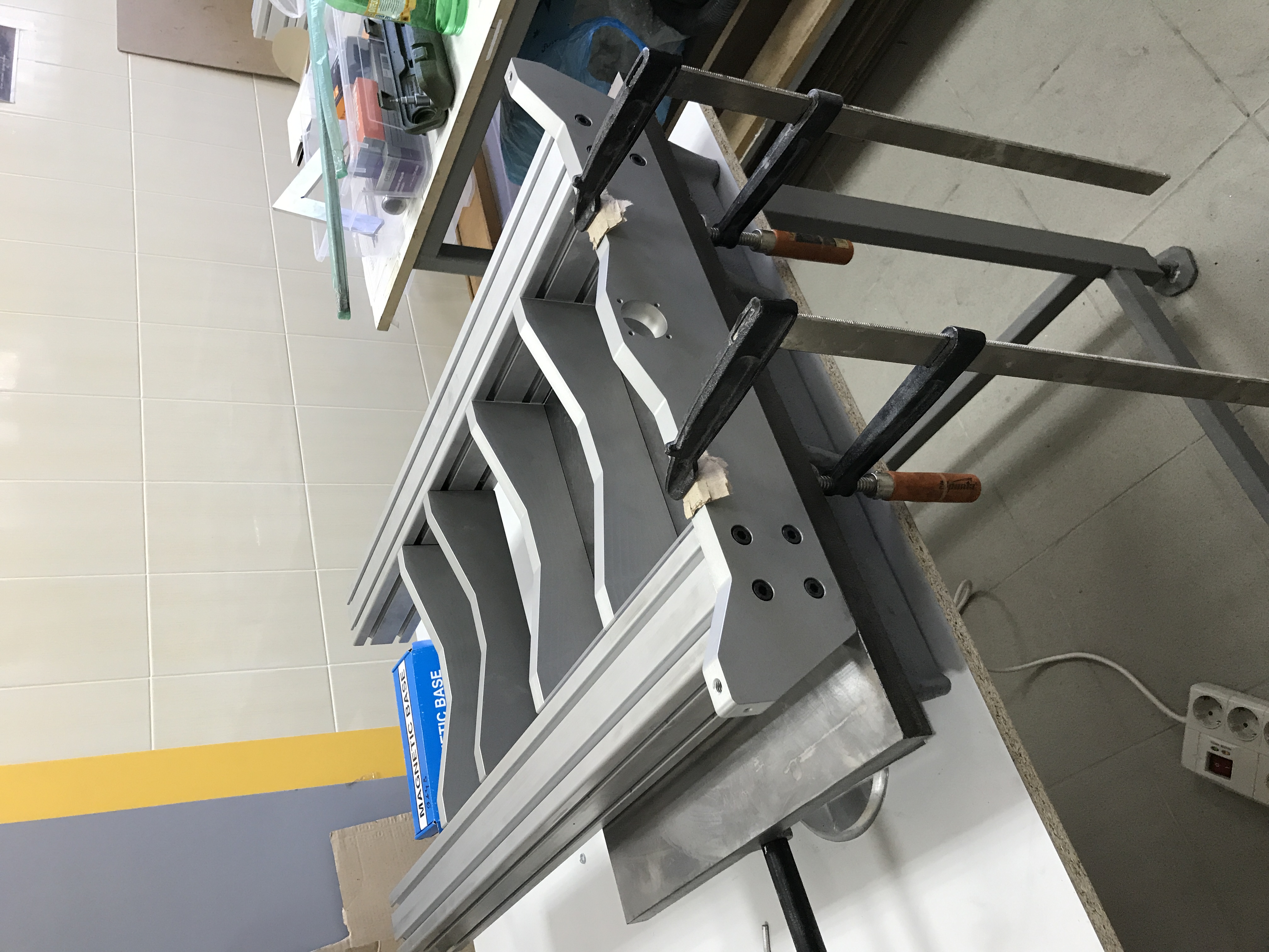

продолжаю потихоньку сборку Big Бомжа. Надо бы имя станочку придумать а то как то Бомж не очень нравиться :)))
IMG_1842.JPG (3017 просмотров) <a class='original' href='./download/file.php?id=135114&mode=view' target=_blank>Загрузить оригинал (1.94 МБ)</a>
UNADJUSTEDNONRAW_thumb_1351.jpg (3017 просмотров) <a class='original' href='./download/file.php?id=135115&mode=view' target=_blank>Загрузить оригинал (191.85 КБ)</a>
UNADJUSTEDNONRAW_thumb_1353.jpg (3017 просмотров) <a class='original' href='./download/file.php?id=135116&mode=view' target=_blank>Загрузить оригинал (203.73 КБ)</a>
