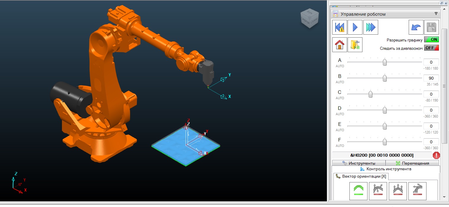

сделал небольшой обзор программы в которой я работаю для многоосевой обработки роботом
https://youtu.be/hpZE5jXuL7I

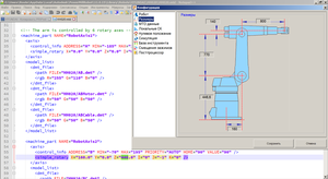

asamsonov
Сообщения: 10
Зарегистрирован: 18 окт 2018, 12:20
Re: Создания УП для роботов
Сообщение asamsonov »
mikro3v писал(а):там и для хундая 3 штуки имеется , но пока не знаю как с ним побороться
В PowerMill Robot Plugin 2018 нашел постпроцессор для робота HYUNDAI HH020 + Hi5 Controller в трех вариантах - как с вращающимся, так и с катающимся столом и с деталью на конце, а вот на другие модели HYUNDAI там не нахожу. У вас есть другие модели в библиотеке?
Если я правильно понимаю, нужно поправить в .mtd файле размеры локтей как у HS165 и получится то что нужно. Место как на скриншоте.
Я правильно понимаю?
HH020.png (22146 просмотров) <a class='original' href='./download/file.php?id=158067&mode=view' target=_blank>Загрузить оригинал (192.16 КБ)</a>

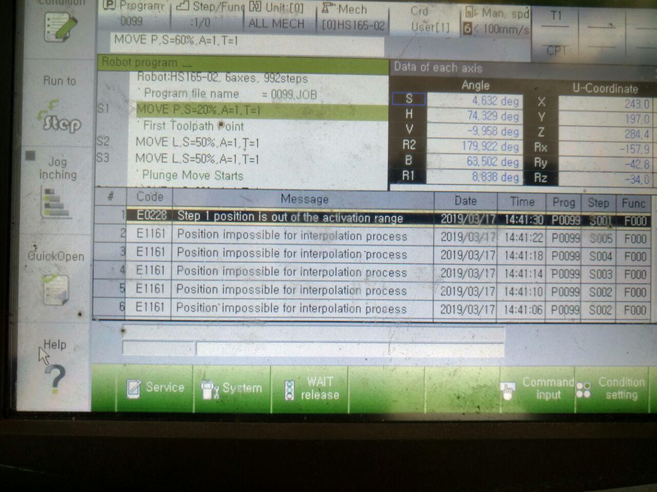

cnc_men
Сообщения: 2
Зарегистрирован: 16 мар 2019, 13:18
Настоящее имя: Чеперист
Сообщение cnc_men »
День добрый, Други!
Предложили недорого купить Hyundai HS165, вероятно один из тех, Питерских. Дабы кота в мешке не поиметь произвёл некоторые манипуляции на компе и, кажется, научился на нём работать. Одно лишь смущает - не могу, пока что, ехать к продавцу и проверить робота в действии. Поэтому прошу помощи! Может ли кто то из владельцев этого робота закинуть на него программку исполнения фрезеровки и просимулировать её (если пульт позволяет) или попросту запустить на исполнение? Заготовка висит в полуметре от низа робота, могу скинуть скрины или видео симуляции (математическую модель робота и постпроцессор переделывал из похожего Хюндаевского, на компе работает на "ура", хотелось бы знать работает ли "по живому" :controller: ). Вот часть кода (как я понял своей памяти в пульте мало и постпроцессор разбивает общий код на фрагменты, в принципе терпимо, хотя придётся или запускать каждую УП отдельно, или дальше колдовать с постпроцессором так, что бы он первую УП, где прописывается очерёдность исполнения всех следующих прописывал без лишнего мусора, но это мне сам робот под рукой нужен...).
Просто кидайте на флэшку распакованный файл из сообщения.
Заранее благодарен! :good:
P.S. Никто не пробовал "ковырять" пульт? Может быть память раздвинуть, заменив на другую? Постпроцессор я поправлю под новый размер, если что :thinking:
0099.7z
(8.54 КБ) 702 скачивания

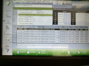

cnc_men писал(а):День добрый, Други!
Привет
Не арбайт, по первой строке, ошибка:
photo_2019-03-17_14-43-35.jpg (21940 просмотров) <a class='original' href='./download/file.php?id=159089&mode=view' target=_blank>Загрузить оригинал (160.59 КБ)</a>
По последующим: "Position impossible for interpolation process"

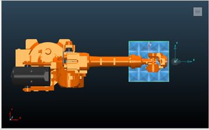

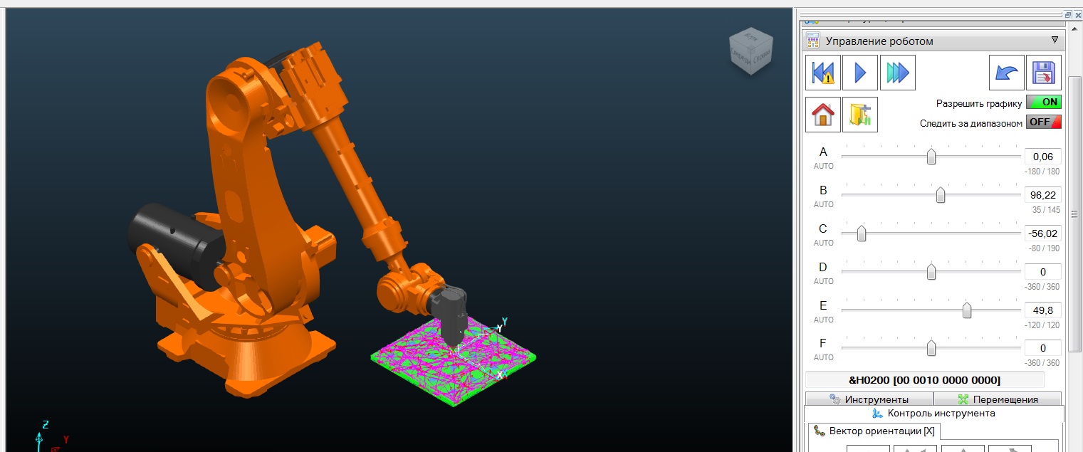

Сообщение cnc_men »
Привет
Спасибо огромное!
Вероятнее всего ошибка на привязке к нулям. На скринах нули робота без просчёта траектории и после вычисления. Скорее всего нужно сначала обнулить робота как на первых трёх, потом подвести к координатам по траектории (они обозначены на 4-м и 5-м скрине справа) и обнулиться. Увы, с пультом не знаком ещё, как именно на нужной координате задать рабочие нули пока не знаю... Сможете попробовать ? Или сфоткайте как у Вас робот стоит по нулям, попробую взять другую модель и привязать её к Вашему роботу.
Заранее спасибо!
P.S. Плюс сейчас глянул код и нашёл ошибку синтаксиса. Попробуйте, пожалуйста, если сможете по новым нулям запустить 0089.JOB
Спасибо!!!
1.jpg (21914 просмотров) <a class='original' href='./download/file.php?id=159106&mode=view' target=_blank>Загрузить оригинал (205.48 КБ)</a>
2.jpg (21914 просмотров) <a class='original' href='./download/file.php?id=159107&mode=view' target=_blank>Загрузить оригинал (84.7 КБ)</a>
3.jpg (21914 просмотров) <a class='original' href='./download/file.php?id=159108&mode=view' target=_blank>Загрузить оригинал (169.66 КБ)</a>
4.jpg (21914 просмотров) <a class='original' href='./download/file.php?id=159109&mode=view' target=_blank>Загрузить оригинал (213.79 КБ)</a>
5.jpg (21914 просмотров) <a class='original' href='./download/file.php?id=159110&mode=view' target=_blank>Загрузить оригинал (164.44 КБ)</a>
0089.7z
(8.53 КБ) 566 скачиваний
beda
Сообщения: 10
Зарегистрирован: 14 окт 2008, 10:09
Репутация: 3
Сообщение beda »
Тоже не работает. Я думаю что дело в том что программа сделана для координат осей (joints), а не для СК пользователя (ключ A в конце строки). Косвенно об этом говорит и то что поза робота на картинках не соответствует тому что в программе (например для оси A значения -238 вообще за пределами досягаемости).
