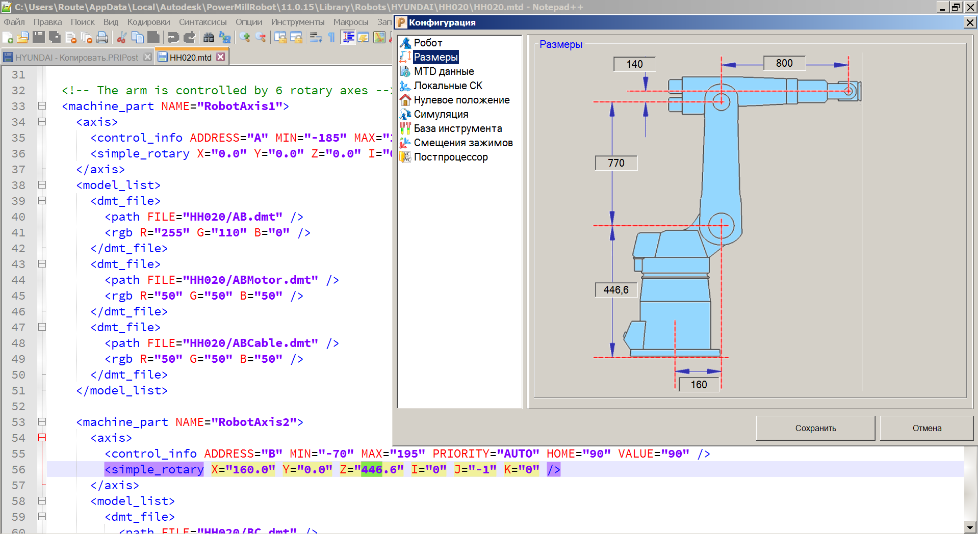

asamsonov
Сообщения: 10
Зарегистрирован: 18 окт 2018, 12:20
Re: Создания УП для роботов
Сообщение asamsonov »
mikro3v писал(а):там и для хундая 3 штуки имеется , но пока не знаю как с ним побороться
В PowerMill Robot Plugin 2018 нашел постпроцессор для робота HYUNDAI HH020 + Hi5 Controller в трех вариантах - как с вращающимся, так и с катающимся столом и с деталью на конце, а вот на другие модели HYUNDAI там не нахожу. У вас есть другие модели в библиотеке?
Если я правильно понимаю, нужно поправить в .mtd файле размеры локтей как у HS165 и получится то что нужно. Место как на скриншоте.
Я правильно понимаю?
