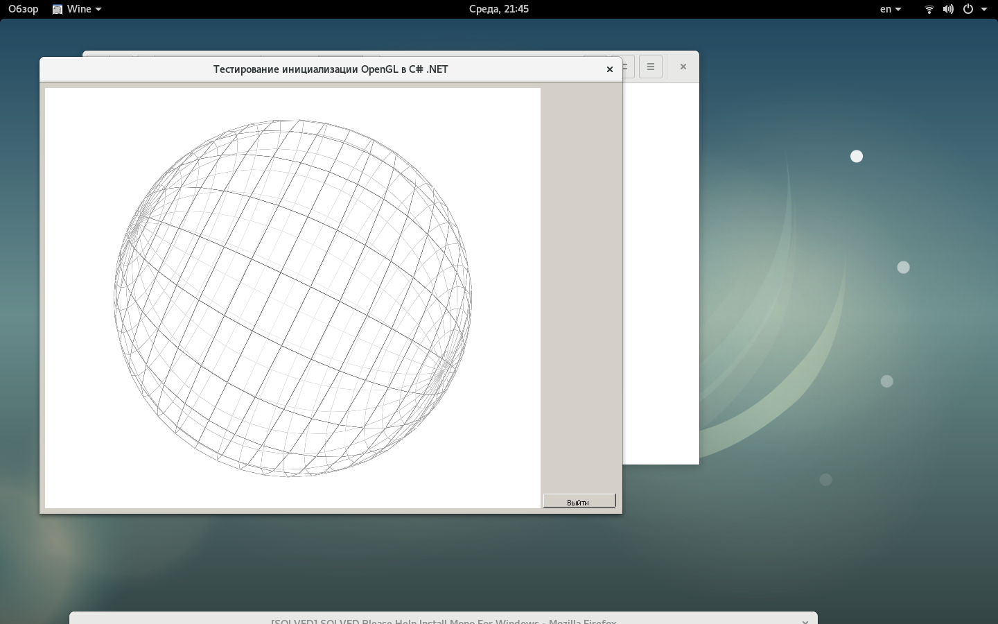

Сообщение Maxekb77 »
под вайном тао запустился
Снимок экрана от 2018-01-31 21-45-41.png (5473 просмотра) <a class='original' href='./download/file.php?id=131109&mode=view' target=_blank>Загрузить оригинал (409.35 КБ)</a>

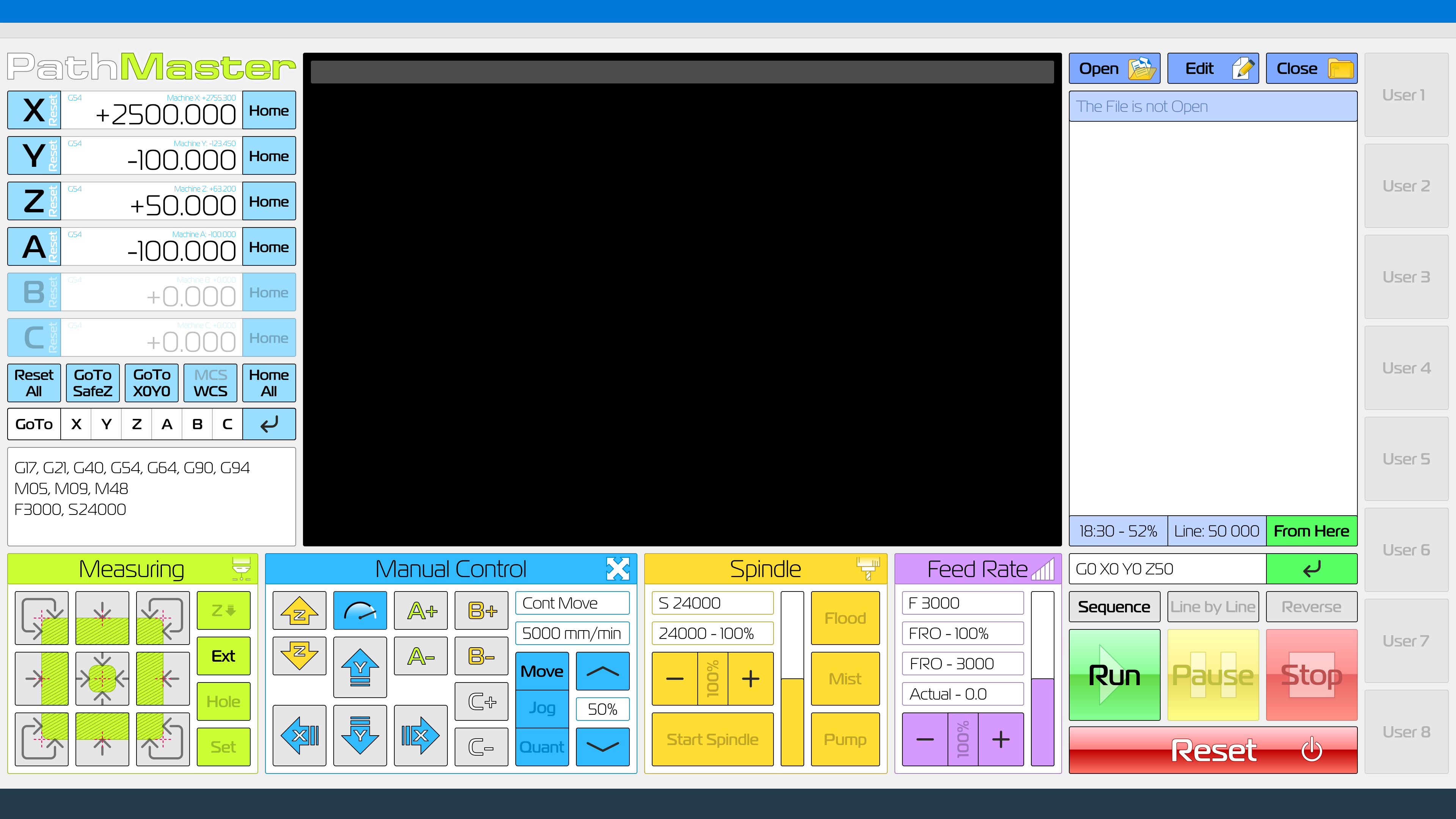

Re: Как написать софт под Windows и Linux?
К моменту релиза от этого оформления, наверняка уже ничего не останется...
Но если кому интересно:
экран5.png (5349 просмотров) <a class='original' href='./download/file.php?id=131326&mode=view' target=_blank>Загрузить оригинал (465.07 КБ)</a>
michael-yurov писал(а):К моменту релиза от этого оформления, наверняка уже ничего не останется...
Если не считать кнопки Сброс, пуск пауза, которые выбиваются из общего дизайна, выглядит на мой взгляд шикарно, а под какое минимальное разрешение планируешь делать окно?
По моему он сильно перегружен...
Например какая необходимость иметь на одном экране "окна" Manual Control и Feed Rate?
selenur писал(а):Если не считать кнопки Сброс, пуск пауза
Эксперементирую. Самому не нравится.
Эти кнопки, вроде как и должны выбиваться...
UAVpilot писал(а):По моему он сильно перегружен...
Да, согласен. Перегружен.
левая зеленая панель для центроискателя - вообще не нужна на главном экране.
Хочу сделать панели внизу сворачивающимися, отключаемыми и раздвигающимися. Но для обдумывания концепции - напихал побольше на экран, чтобы видеть, сколько чего влезает.
И сделаю возможность убирать лишние кнопки на панельках.
Если получится придумать компоновку - сделаю, чтобы ненужные панели скрывались, отключались или заменялись в тех или иных режимах. Для того и рисую, чтобы это обдумать.
selenur писал(а):а под какое минимальное разрешение планируешь делать окно?
Не хочу экономить на разрешении. Я понимаю желание запихнуть все это на tft экран от nokia 3310, но мне эта идея не нравится.
Масштабироваться будет под любые разрешения (вопрос не простой, но решаемый).
UAVpilot писал(а):Выбрали московский вариант, одна из основных причин такого выбора - простой текстовый, в основном чёрно-белый интерфейс, возможность быстрого доступа к любым функциям по "горячим клавишам" и возможность полноценной работы без мыши (у оператора зачастую нет для неё места). У двух других вариантов цветной графический интерфейс, обязательность мыши (windows).
На кнопках будут подписаны горячие клавиши (или в Hint-ах показываться будут). Постараюсь сделать без мыши. Понимаю, что это важно.
К сожалению, интерфейс не получается такой чтобы как у Нортон-Командера F-клавиши соответствовали командам в нижней строке.
Отчасти виной тому современные широкоформатные мониторы, вытеснившие 5:4.
Я считаю, что свой экран для каждого из режимов - наилучшее решение. Я б не отказался ещё и от автоматической смены набора механических кнопок в зависимости от режима. :)
UAVpilot писал(а):Я считаю, что свой экран для каждого из режимов - наилучшее решение. Я б не отказался ещё и от автоматической смены набора механических кнопок в зависимости от режима. :)
Пока в мыслях отображение в центральной части (вместо траектории) панели с подробными функциями (например, при работе с центроискателем).
Переключение экранов целиком мне не очень нравится (хотя, на программном уровне, скорее всего, будет перезагружаться весь экран).
Хотя, с другой стороны, при переключении экранов оператор сразу понимает, на каком из экранов он сейчас. Это как бы хорошо с точки зрения запоминания расположения элементов управления (как мозг "скидывает в стек" данные при прохождении через дверь из одного помещения в другое).
А контроллер будет с сетевым интерфейсом? И возможностью управлять только 1 контроллером одновременно?
selenur писал(а):А контроллер будет с сетевым интерфейсом? И возможностью управлять только 1 контроллером одновременно?
Да, плата по Ethernet подключаться будет. Сам процессор, вероятно STM32 F407.
Только одним контроллером одновременно. Но, можно будет запускать программу с разными файлами настройки (если нужно с одного компьютера двумя платами управлять по очереди).
michael-yurov,
Кнопку хотелось бы еще "пошаговое выполнение программы".
Maxekb77 писал(а):michael-yurov,
Выше паузы.
Почему-то Aftaev еще не написал, про возможность реверсивного выполнения... :-)
selenur писал(а):Почему-то Aftaev еще не написал, про возможность реверсивного выполнения... :-)
Вообще, это соседняя кнопка (выше кнопки стоп).
Только это не запуск назад, а выбор одного из трех режимов выполнения программы.
Сообщение NKS »
michael-yurov писал(а):Переключение экранов целиком мне не очень нравится (хотя, на программном уровне, скорее всего, будет перезагружаться весь экран)
А целиком и не надо переключать. Функции, которые используются в любом режиме (вкл\выкл шпинделя,СОЖ,регуляторы подач и скорости шпинделя и прочие, вплоть до пользовательских ) можно всегда держать в одной выделенной зоне экрана. А все элементы соответствующие своим режимам (Ручной, МДИ, Авто, Настройки) Разместить в соответствующих вкладках. Собственно у хайденхайна так сделано, линуксовский gmoccapy использует такую логику, сименс вроде тоже. В конце концов, это существенно влияет на безопасность использования, исключает случайный запуск УП, например.
