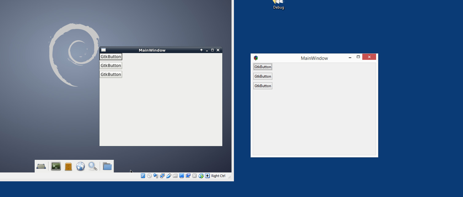

Вроде бы WinForms написанные под .NET на C# - должны даже exe открываться и запускаться силами Mono... Но что то не получается у меня.
В эту сторону не пробовал, предпочитаю WX/GTK/QT. Сейчас .NET продвигают помаленьку...хоть и старое но возможно будет полезно: https://www.ibm.com/developerworks/ru/l ... index.html. Могу помочь в тестировании, как будет время.
А расчёт ШД в Wine 1.8.7 запускается нормально. :)

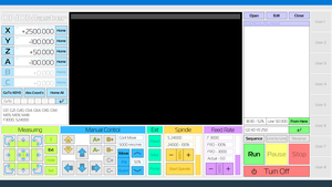

Дошли руки до создания простенькой системы ЧПУ.
На днях сделал набросок интерфейса программы:
экран 2.png (7485 просмотров) <a class='original' href='./download/file.php?id=131031&mode=view' target=_blank>Загрузить оригинал (406.31 КБ)</a>
И сейчас думаю над вопросом - в чем писать ПО.
Изначально хотел под .NET C#, думал между WinForms и WPF (последний как нельзя лучше подходит под задачу).
Windows, конечно, многим привычен и удобен, но ЧПУ станки часто расположены на производстве, и устанавливать на них виндоус - проблемно. По этой причине думаю как бы сделать возможным работу с ПО под Linux.
Из важных аспектов:

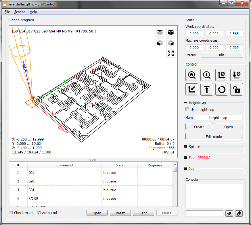

- необходима возможность отображения траектории силами OpenGL.
- связь с железом контроллера по Ethernet
- интерфейс нужно будет сделать так, чтобы он корректно (без замыливания, диспропорций и пикселизации) масштабировался под разные разрешения и dpi экранов.
Прикрепил пару тестовых файлов, использующих отрисовку силами OpenGL (со сглаживанием, перспективой и туманом).

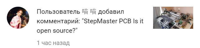

Так, оно, прикладываю к устройству... Но китайцы с большой долей вероятности наклепают клонов, как они с НЦСтудией и ПланетЦНЦ сделали. C косяками, глюками, худшими характеристиками и ограниченными возможностями, но, за то, в 10 раз дешевле.
Вот - только вчера залил видео про сборку степмастеров, как сразу же узкоглазое "Мясо Мяу" ищет исходники для копирования платы.
2018-01-31_12-21-52.png (7465 просмотров) <a class='original' href='./download/file.php?id=131036&mode=view' target=_blank>Загрузить оригинал (47.42 КБ)</a>
К слову - когда искал в Китае сборщиков для степмастеров - они сразу же требовали полный проект, включая прошивку, и потом еще месяц писали и названивали.

Если для разработки использовать Mono, то созданный проект нормально компилируется под 3 платформы, на скрине я для примера показал один и тот-же проект под Linux и windows:
2018-01-31_125943.jpg (7419 просмотров) <a class='original' href='./download/file.php?id=131038&mode=view' target=_blank>Загрузить оригинал (67.72 КБ)</a>
Хотя конечно есть нюансы когда начинаешь использовать последовательные порты, сеть, и дрр...
Но везде есть свои сложности....
