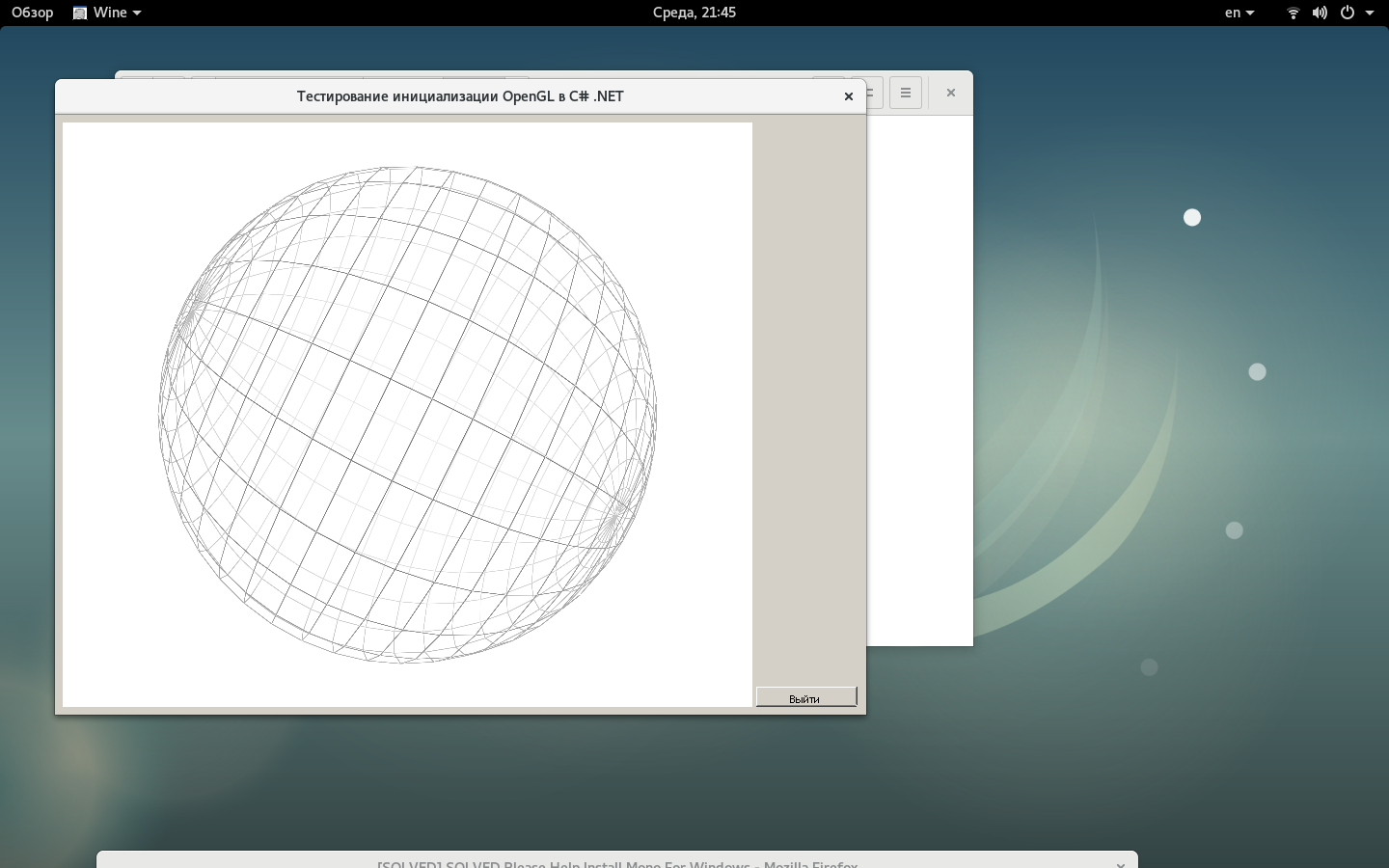

под вайном тао запустился
Снимок экрана от 2018-01-31 21-45-41.png (5414 просмотров) <a class='original' href='./download/file.php?id=131109&mode=view' target=_blank>Загрузить оригинал (409.35 КБ)</a>
