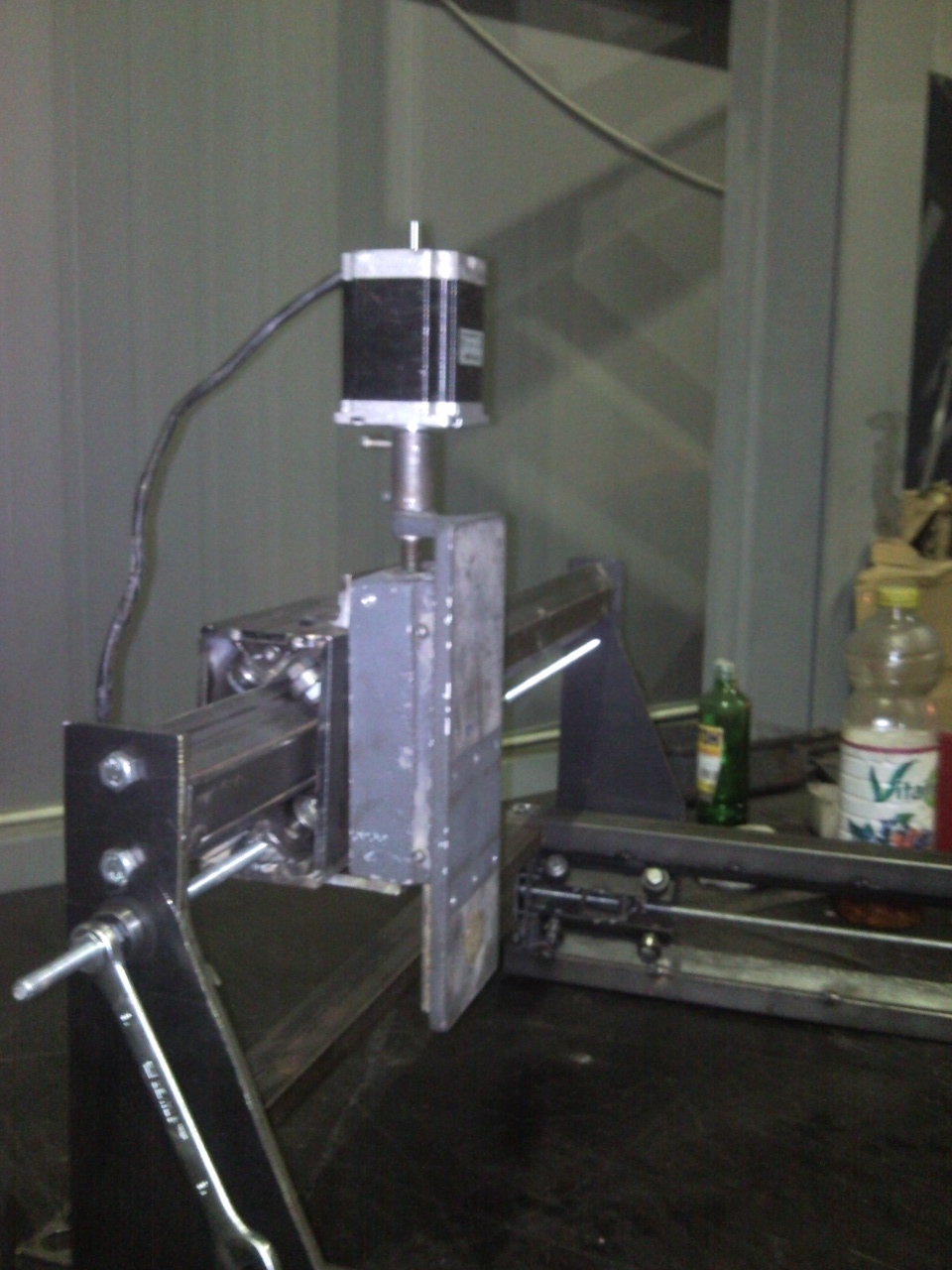

Работа продЛАЖАЕТСЯ:
120521_225637.jpg (3647 просмотров) <a class='original' href='./download/file.php?id=5413&mode=view' target=_blank>Загрузить оригинал (344.39 КБ)</a>
Прикрутил ось Z. Двиг пока просто висит на шпильке!

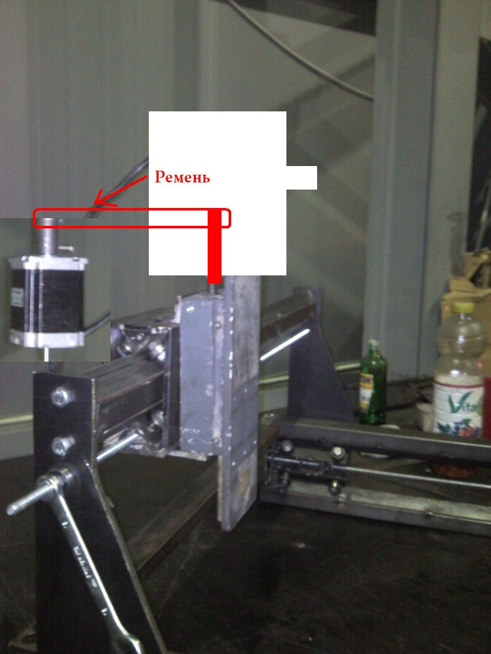

Re: Станок для проверки потенциала стакостроителя
Тима, желательно двиг опускать как можно ниже к центру оси в твоем случае к центру шестигранника. Иначе при разгоне торможения портала из-за веса двига на такой высоте под инерцией будет клевать шпиндель.

aftaev писал(а):желательно двиг опускать как можно ниже к центру оси в твоем случае к центру шестигранника.
Разъясни по подробнее! к какому шестиграннику опускаться?

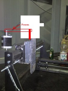

типо так

Понял, попробую исправить!
Правда у нас с шестернями и ремнями засада...
Дорогу осилит идущий!
А никуды ты не денешься :) Сейчас двиг покрутишь, посмотришь как его колбасит от несоосности и переделаешь :)
А ремни нужно искать там где занимаются ремонтом ручного инструмента. Там и ремни есть и зубастые шкивы. Иль на рынках автозапчастей (но там большой зуб)
