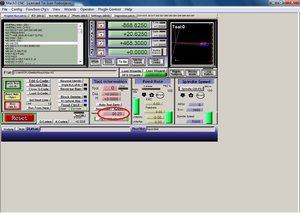

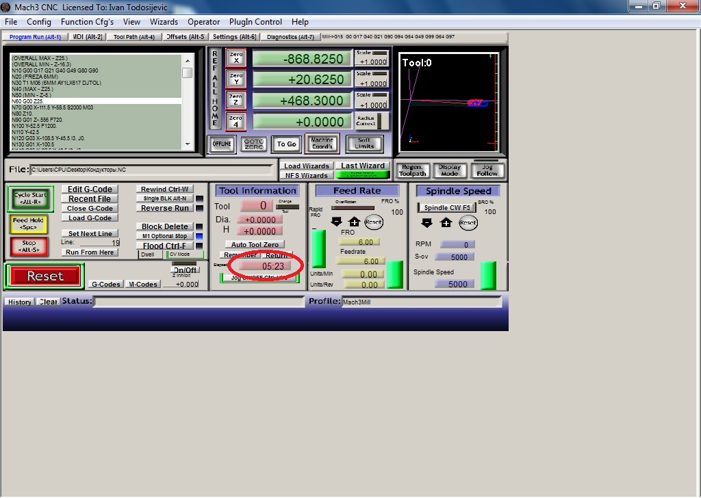

Тежеловато данная процедура... Он на другом компестоит...
Вот...
Новый точечный рисунок (2).jpg (3069 просмотров) <a class='original' href='./download/file.php?id=129645&mode=view' target=_blank>Загрузить оригинал (185.29 КБ)</a>
Сообщения: 34042
Re: Mastercam остановка уп для смены инструмента.
Судя по скрину Mach3 едит с Z+468 к G0 Z25 как до едет так прога дальше и поедет.
bass
Сообщения: 248
Зарегистрирован: 29 ноя 2017, 20:52
Репутация: 5
Настоящее имя: Игорь
Сообщение bass »
Не куда он не едит.... Кординаты стоят...
Tool information 5.23 это время просто тикает....
В серединке с низу квадрат..
Сейчас строчку смены инструмента закоментирую...

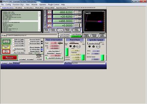

выделил..
Новый точечный рисунок (2).jpg (3062 просмотра) <a class='original' href='./download/file.php?id=129646&mode=view' target=_blank>Загрузить оригинал (181.59 КБ)</a>
Сообщения: 34042
Пуск нажми.
Сообщение bass »
И кнопку старт нажимал и program run...
Менял настройку которую сказали на Игнор и на автомат...
В скобки поставил смену инструмента...

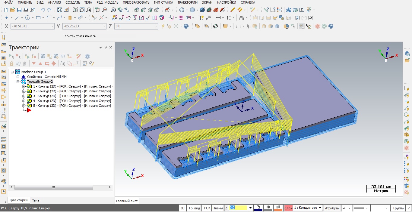

Enot_1 писал(а):У вас трех осевой станок? Не проще начать с других программ, по проще? Vectric, Artcam...
Здесь не в самой программе дело...
А в ее пост процессоре...
А программку получилось вот так составить...
Новый точечный рисунок (3).jpg (3049 просмотров) <a class='original' href='./download/file.php?id=129648&mode=view' target=_blank>Загрузить оригинал (274.49 КБ)</a>
NikolayUa24
Сообщения: 1407
Репутация: 256
Настоящее имя: Николай
Сообщение NikolayUa24 »
bass писал(а):И кнопку старт нажимал и program run...
Распакуй в папку мач3 попробуй без станка. Какая версия мач3 ?
1111.rar
Файл конфигурации для мач попробуй без станка.

Используете вы установленный постпроцессор от mach? Вы уверены, что в выбранном вами станке Generic Mill именно он используется, посмотрите какой файл построцессора в свойствах.
Разверните операции, чтобы было видно используемый инструмент в каждой операции.

Щас... Реально по З едет.... Чето пора заканчивать надо... ....Подождем...
У меня все равно пока движки не стоят... Так что...
Все заработал шпиндель.... пошла дальше УП...
Ура !!!!!!!!!!!!!
Спасибо...

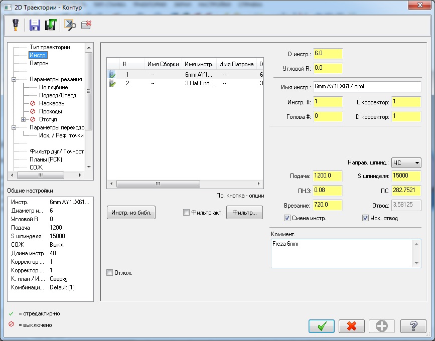

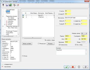

Вот здесь выставил...
И в инструменте стоит 15000...
Надо свойство станка смотреть...
Новый точечный рисунок (3)____.jpg (3021 просмотр) <a class='original' href='./download/file.php?id=129658&mode=view' target=_blank>Загрузить оригинал (134.49 КБ)</a>
