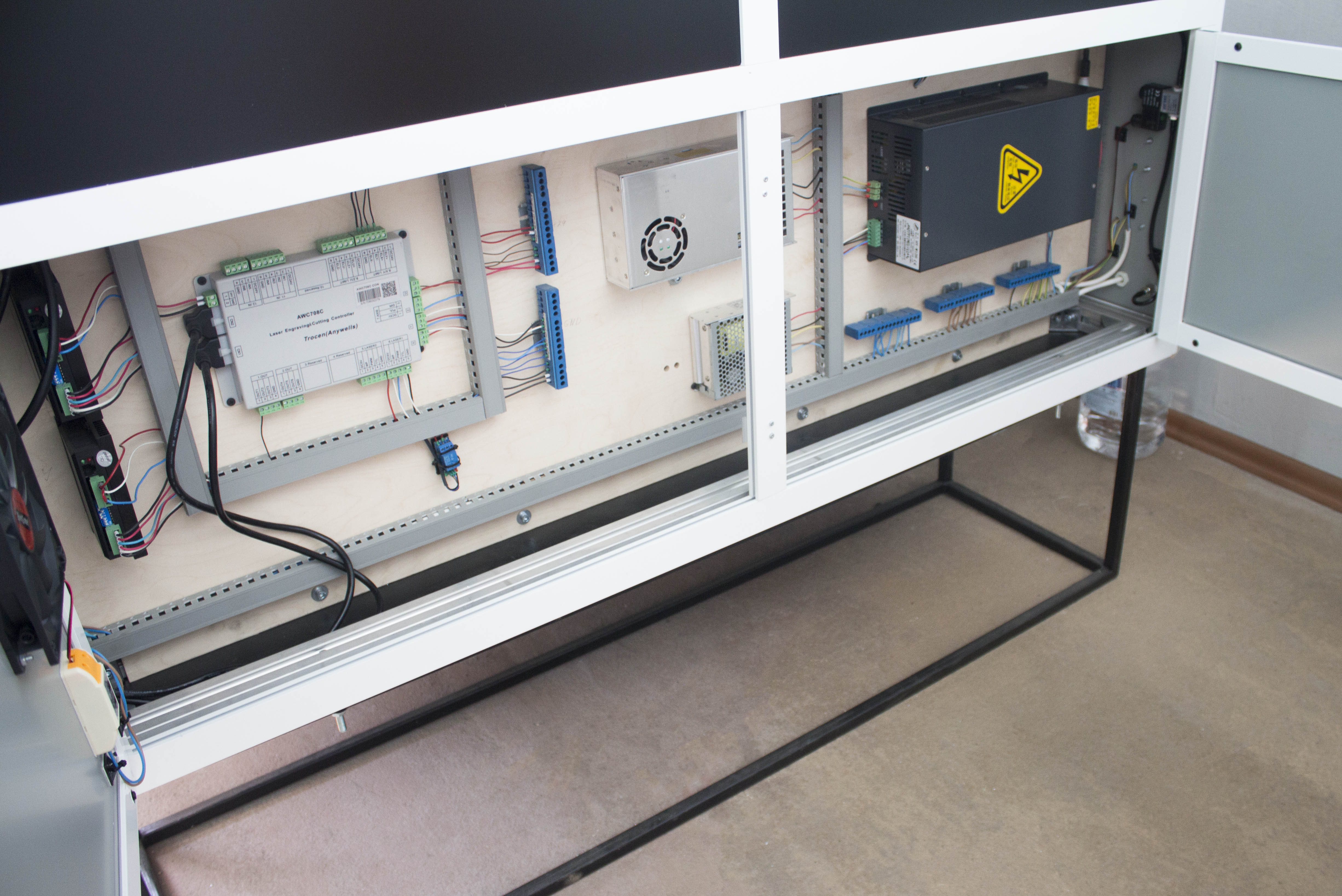

def писал(а):Ну не совсем, просто этот продавец сам делает такой комплект. При этом БП, который в комплекте, слабенький для драйверов, то есть его хватает для питания концевиков, контроллера и прочей мелочевки, а для питания моторов я ставлю дополнительный БП на 48В.
Т.Е. смысла нету брать такую комплектацию и переплачивать? поделитесь ссылкой на блок питания если можно.
def
Сообщения: 1068
Зарегистрирован: 28 сен 2015, 14:43
Репутация: 92
Настоящее имя: Антон
Re: Лазерный резак гравер по фанере 1200х900
Сообщение def »
На какой именно БП?
Ещё раз. В моих лазерах стоит 2 БП.
Один 24В для питания контроллера и электроники (он как раз в комплекте у вас).
Второй на 48В для питания моторов.
На какой вам дать ссылочку?

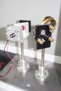

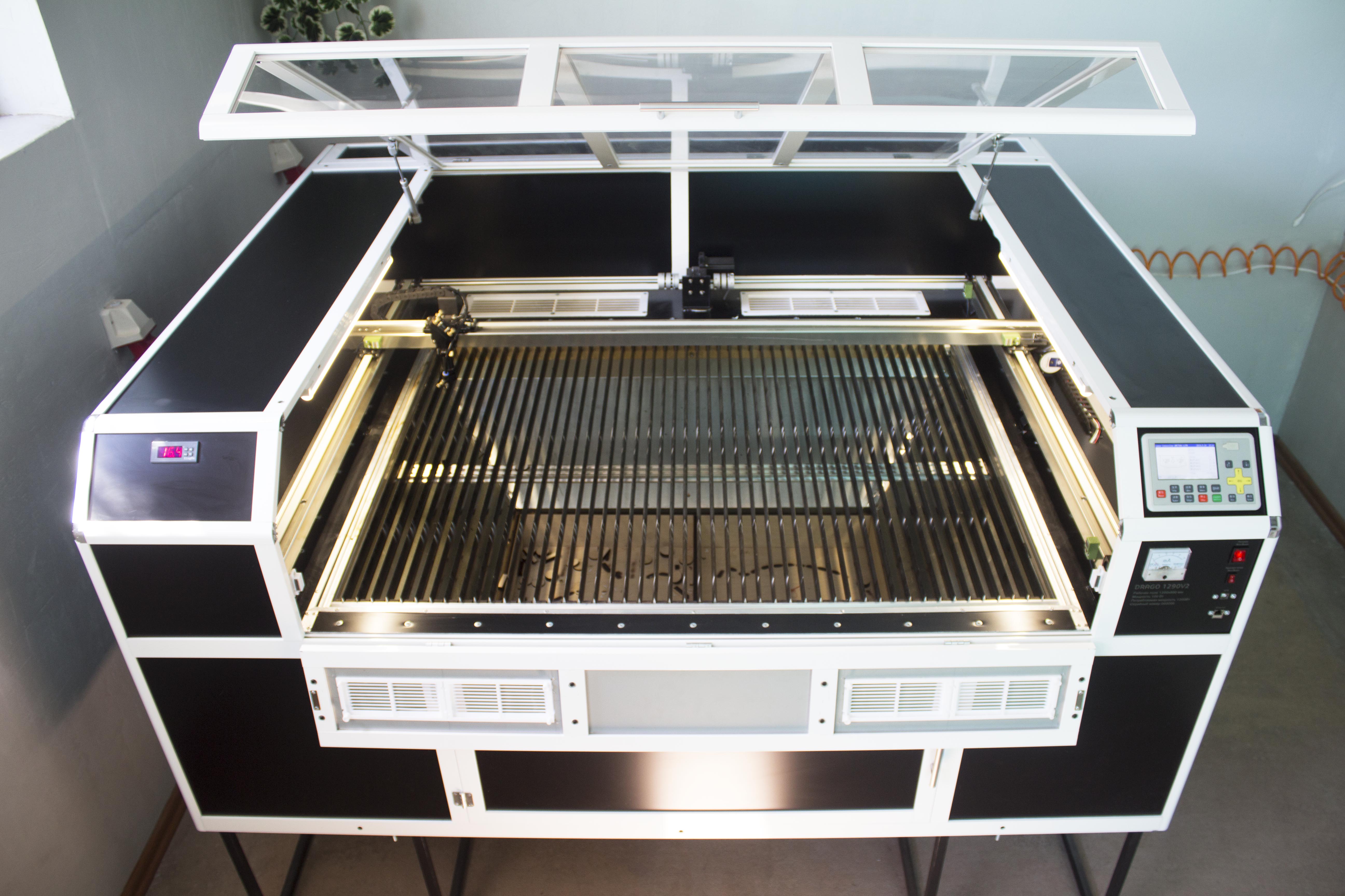

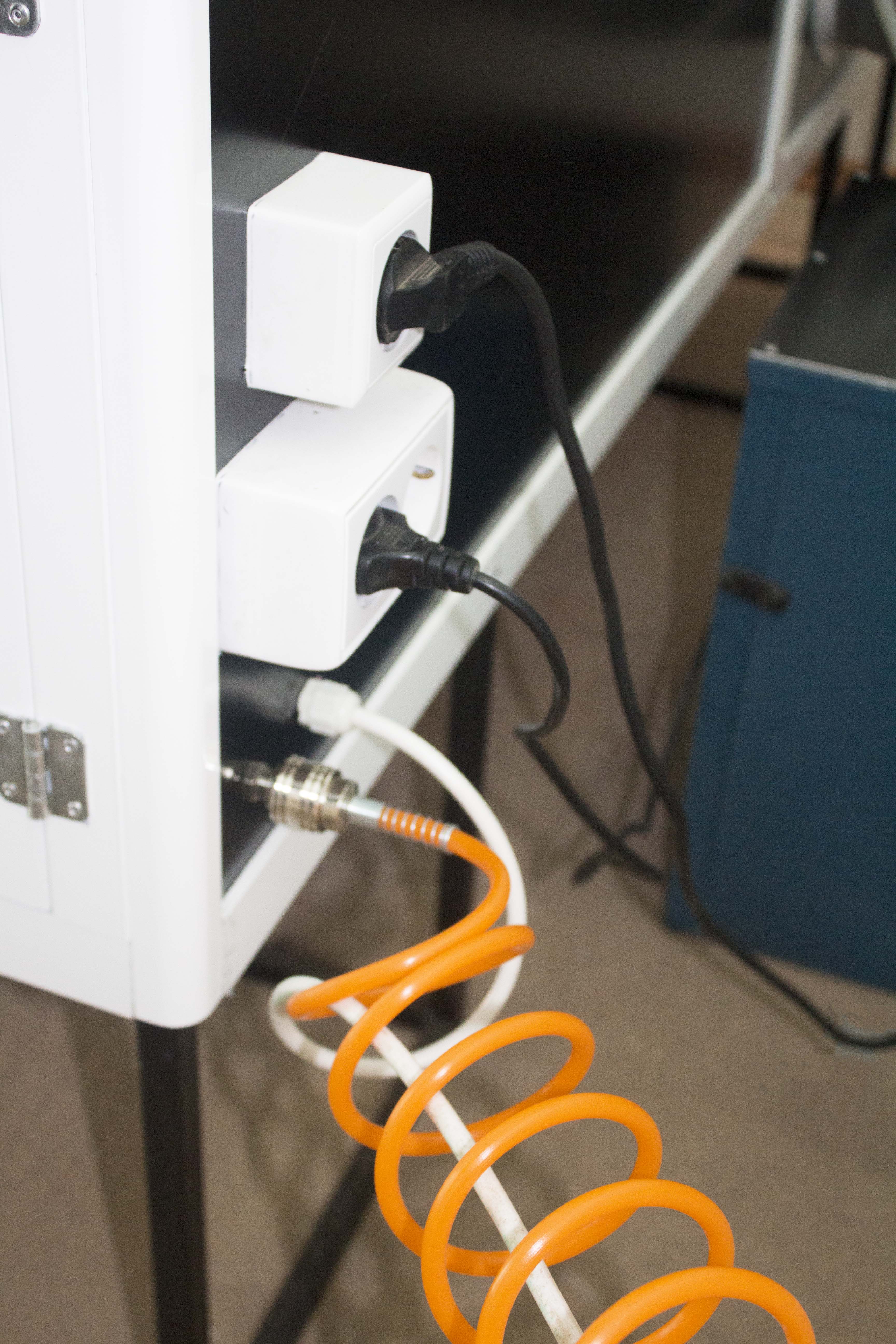

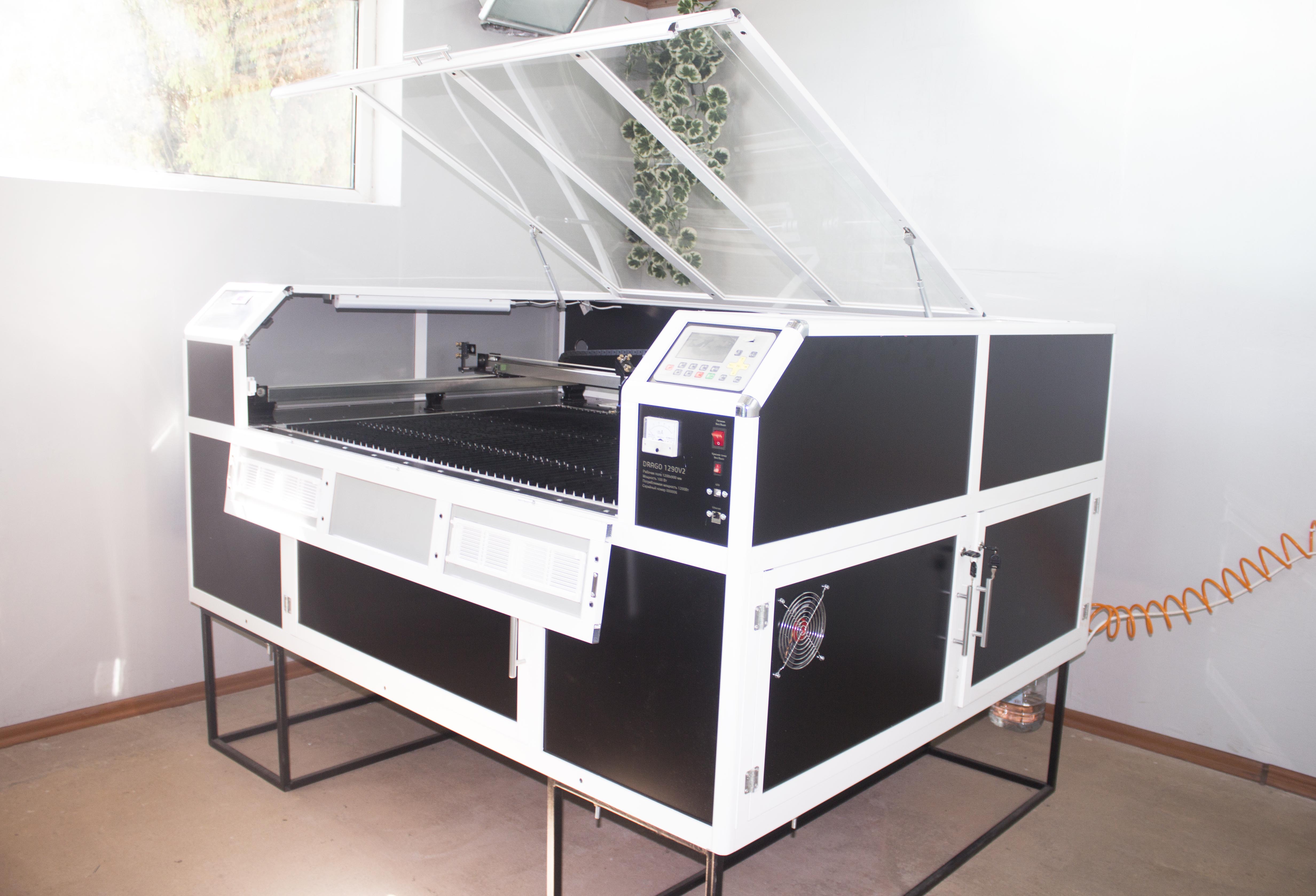

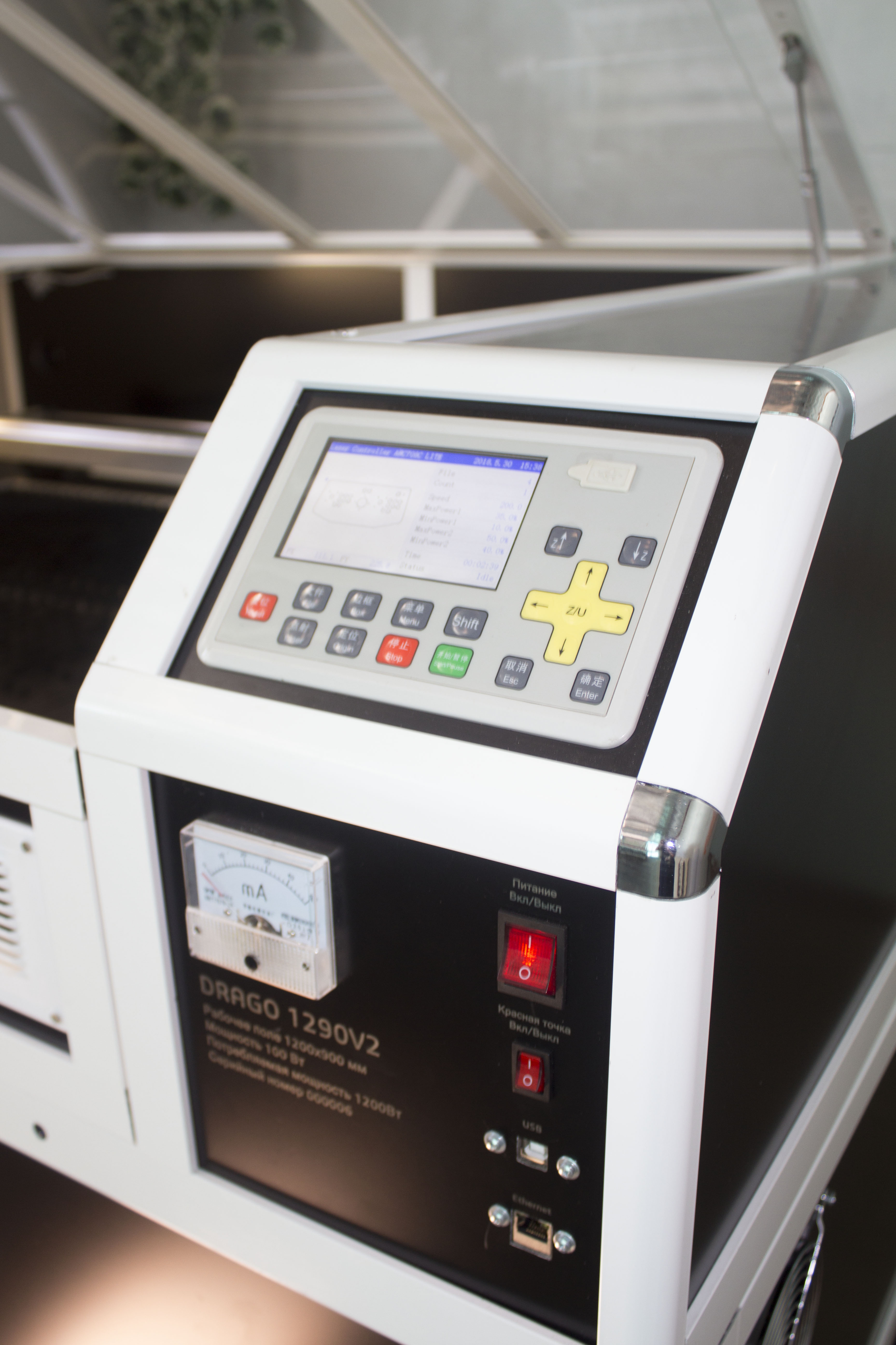

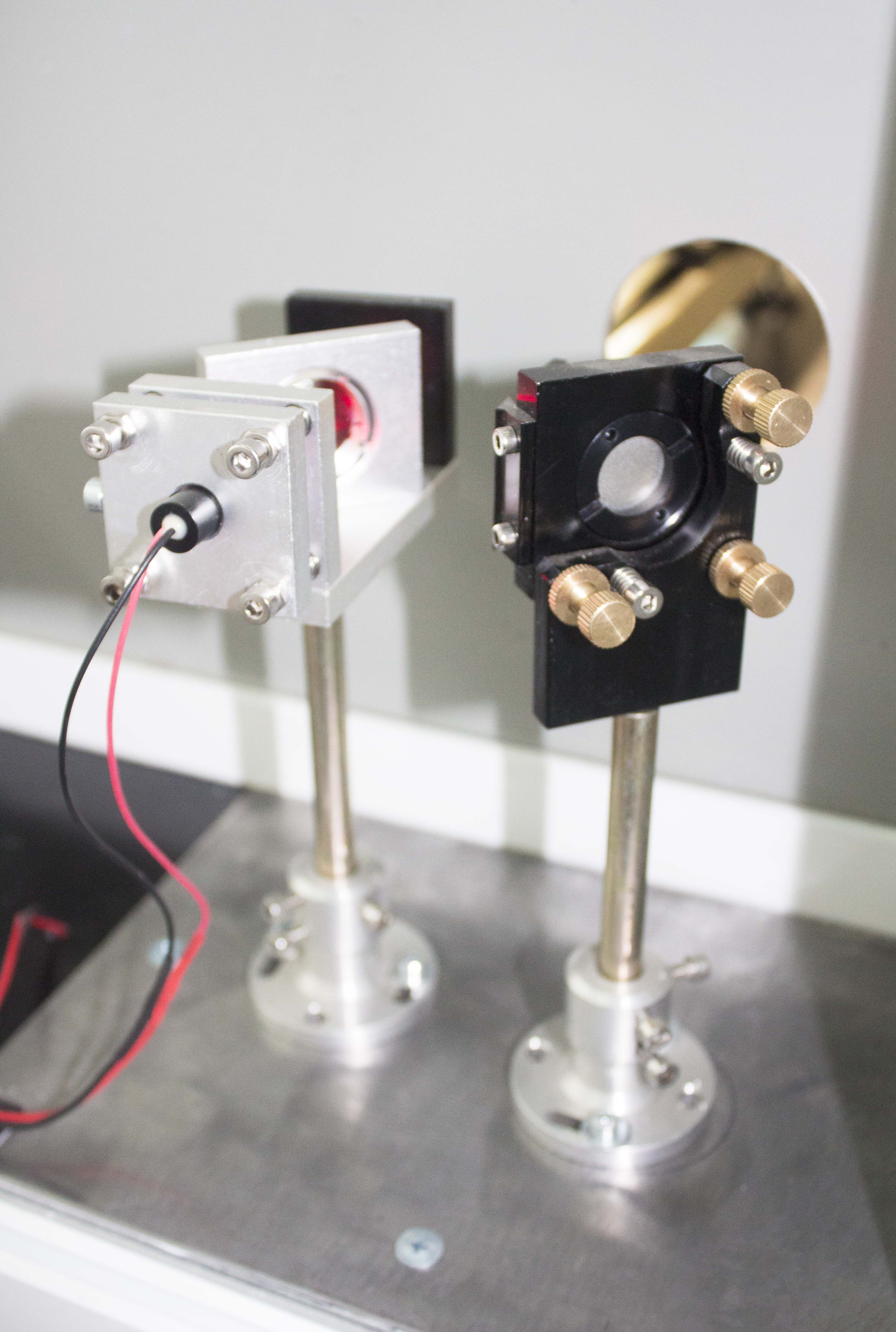

Уфф :) Закончили сборку, причём давно :) Но всё руки не доходили выложить на сайт и сюда.
Если коротко - выкладываю фото собранного станка.
Вот ссылка на готовый результат :)
Переписывать всё это сюда - честно говоря - тупо лень :)
Если будут вопросы - всегда рад ответить :)

57 моторы и рама не сварная а из профиля алюминиевого, станок не развалится на высоких скоростях?))
def
Сообщения: 1068
Репутация: 92
Сообщение def »
Lexa_G писал(а):
def писал(а):Уфф :) Закончили сборку, причём давно :) Но всё руки не доходили выложить на сайт и сюда.
А чего ему то разваливаться? Рама держит на ура, если надо - можно пару мешков цемента на дно закинуть :)

и еще вопрос, ламельный стол где купить ламели по выгодной цене, и через какое расстояние достаточно выставлять ламели?
def
Сообщения: 1068
Репутация: 92
Сообщение def »
Lexa_G писал(а):и еще вопрос, ламельный стол где купить ламели по выгодной цене, и через какое расстояние достаточно выставлять ламели?
Я заказываю с таобао. Расстояние зависит от требований, я делаю 25 мм, китайцы выпускают свои держатели - там 45 мм

alkg
Сообщения: 102
Зарегистрирован: 30 янв 2014, 13:15
Репутация: 7
Откуда: Дагестан .
Сообщение alkg »
Сзади станка где крышка для доступа к трубе установите механизм для плавного закрытия дверей или как на задней двери автомобилей пневмоцилиндры, чтоб случайно не повредить трубу в случае падение крышки всё таки там стекло , просто совет .
