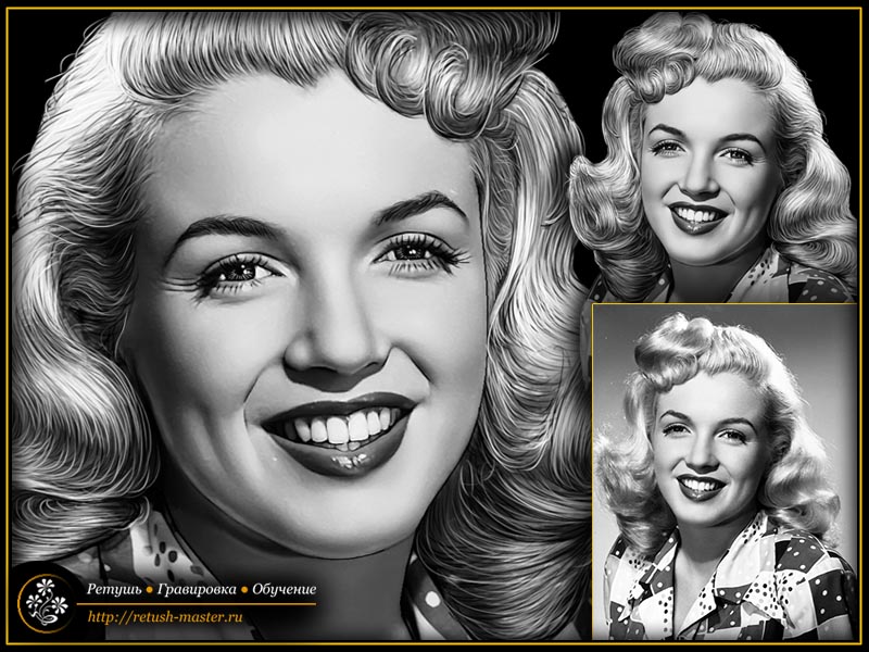

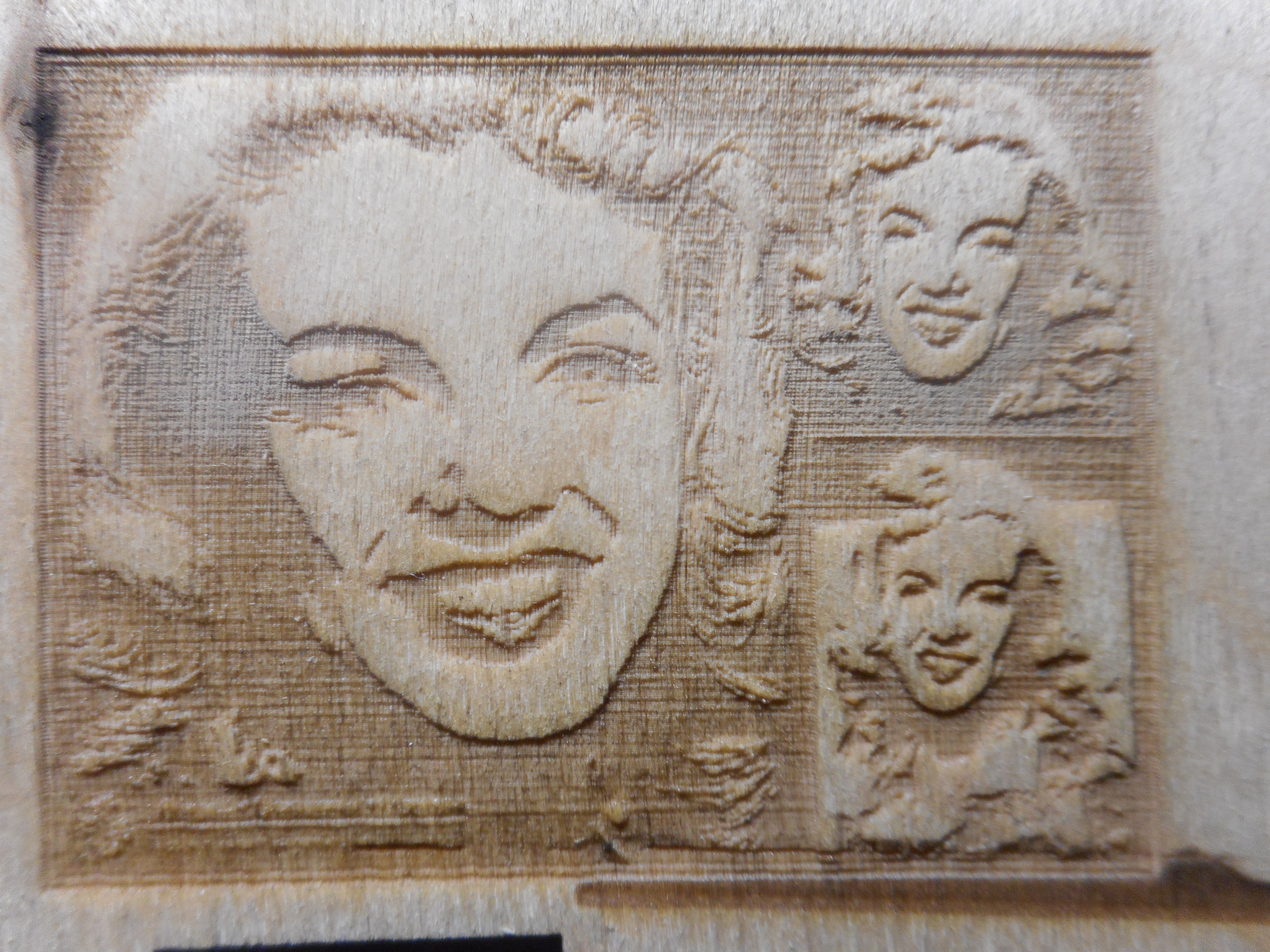

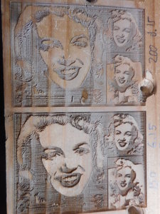

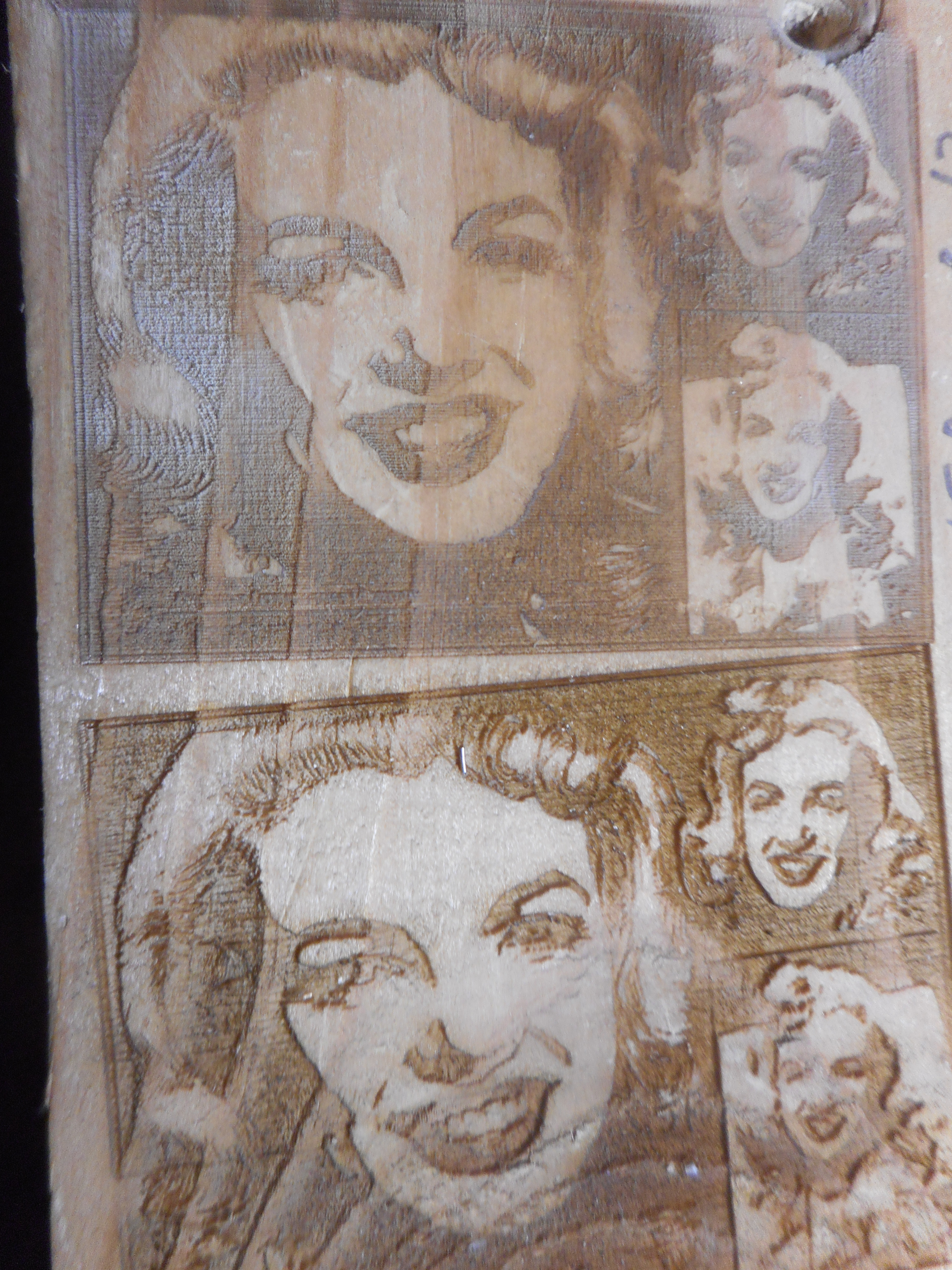

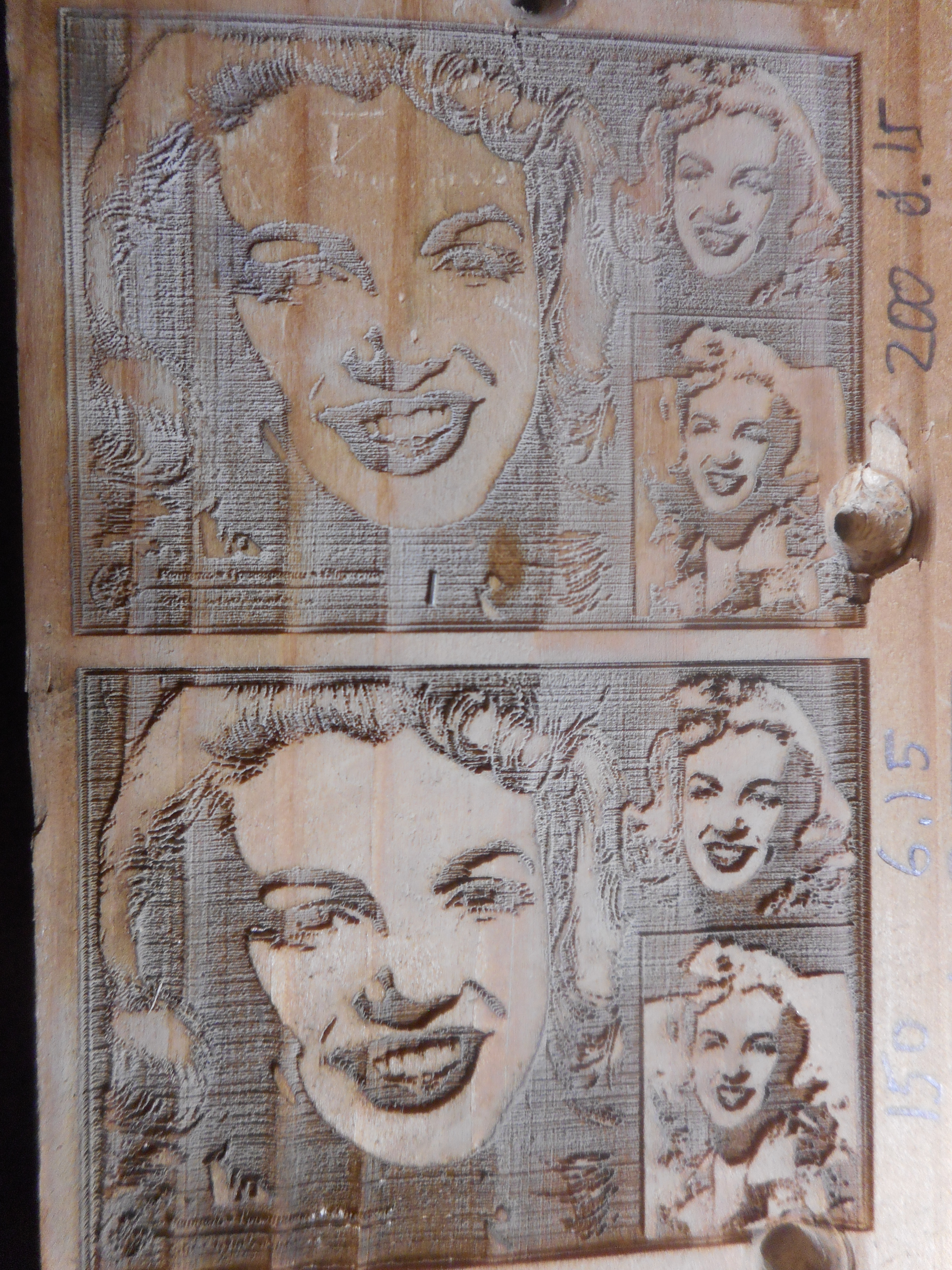

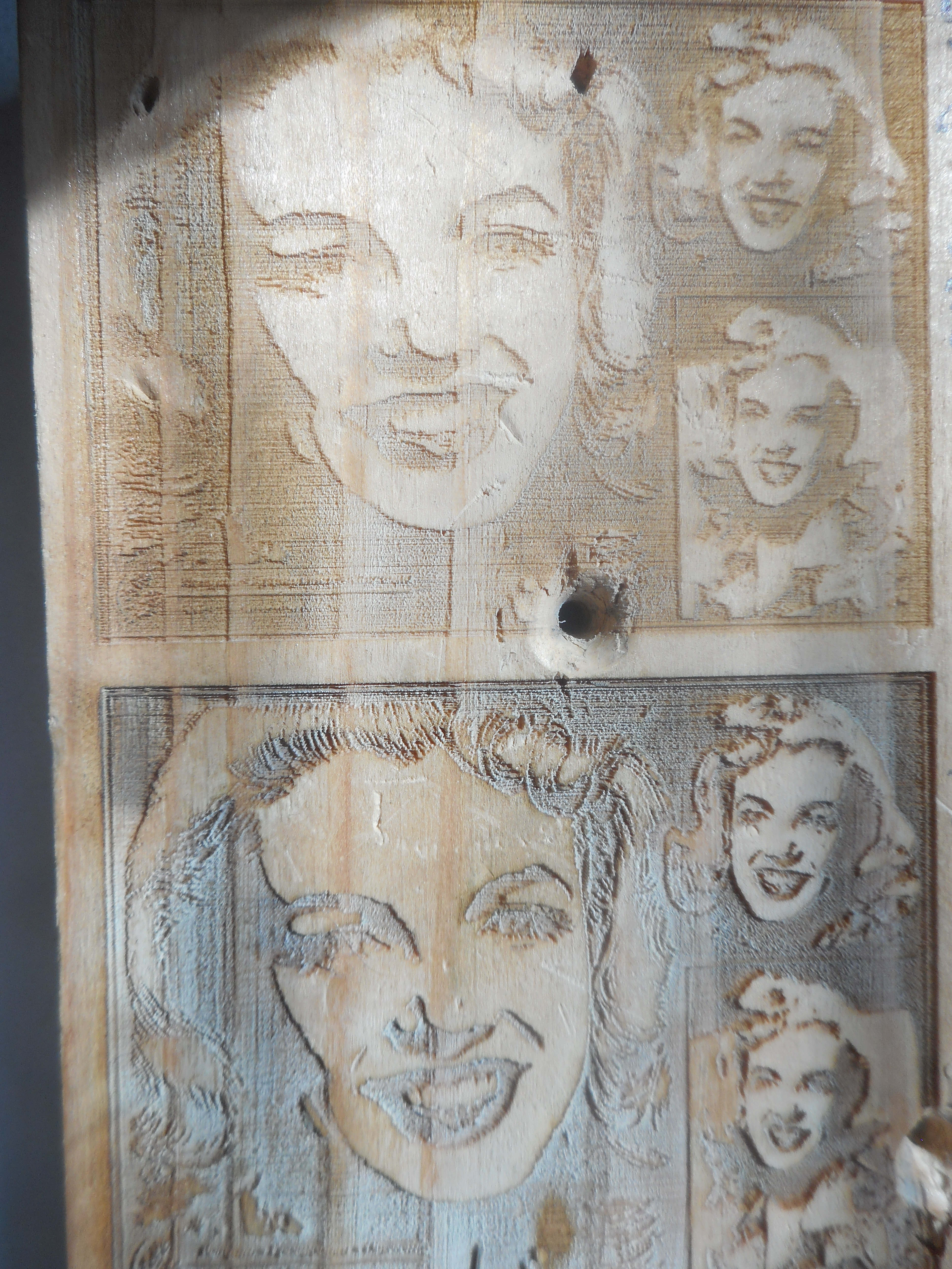

Привет Всем, мучаю свое детище 40w,скачал мерлин, ретушированная вопросы
1 не могу добиться полутонов, ни на дереве ни на фаенере ни на камне, пните в правильном направлении
2 гравировка 5.5*4 см, при большей скорости печатает дольше чем на меньшей (на 500 7.42, на 150 4.35, а на 100 опять увеличивает),это надо в настройках юзерских копать? не подскажете какие? или же большая скорость для больших изображений?
ps прошу прощения за качество фоток
нa фанере, скорость 300 моща min8 max 22 5мин24сек (4735 просмотров) <a class='original' href='./download/file.php?id=138844&mode=view' target=_blank>Загрузить оригинал (4.12 МБ)</a>
на какой то хвойной  доске, верхняя скор 200 моща min8 max5 4мин 38 сек,  нижняя 150   6   15   4.34 (4735 просмотров) <a class='original' href='./download/file.php?id=138845&mode=view' target=_blank>Загрузить оригинал (4.06 МБ)</a>
доска верх , 100   8    12    5.10 низ 300 моща min8 max 22 5мин24сек (4735 просмотров) <a class='original' href='./download/file.php?id=138846&mode=view' target=_blank>Загрузить оригинал (4.02 МБ)</a>
вех 500   8   15    7.42   нижняя на верхих есть (4735 просмотров) <a class='original' href='./download/file.php?id=138847&mode=view' target=_blank>Загрузить оригинал (4.09 МБ)</a>
оригинал (4735 просмотров) <a class='original' href='./download/file.php?id=138848&mode=view' target=_blank>Загрузить оригинал (146.93 КБ)</a>
оригинал

Сообщение Terminator »
если изображение в режиме RGB, то: фотошоп -> изображение -> режимы -> градация серого -> изображение -> режимы -> битовый формат
если изображение в градациях серого, то: фотошоп -> изображение -> режимы -> битовый формат
в битовом формате выбирать 50-150 пикс/см. в зависимости от линзы (у меня примерно так: для 101,6 - 50 пикс/см для 50,8 - 100 пикс/см, затем при гравировке ставлю шаг 0,2 мм., 0,1 мм. соответственно)
при большей скорости печатает дольше чем на меньшей -> увеличить ускорение при гравировке до ~8000 мм/с2, начальную скорость выставить 10 мм/с

С полутонами это пипец сложная тема, не раз возникала на форуме.
Полутона формируются не модуляцией мощности лазера, а "офсетным" способом, поищи на форуме.
Для начала надо научиться гравировать просто серый клин, от белого до чёрного градации. Часто для гравировальных станков по камню это нелинейные характеристики, причём разные для разного камня, для разной фанеры тоже разные будут.

По поводу гравировки на высоких скоростях медленнее, чем на низких. Чем ниже ускорение и выше скорость головы, тем длиннее путь разгона и выбег на торможение. Если при приемлимых скоростях механика выбегает за пределы картинки на 5 мм, то при чересчур большом "аппетите" оператора длина каждого движения оси может быть тупо в разы шире самой картинки. А это отнимает время. Малоинерционные системы у нас - это маркерные лазеры с разверткой управляемым зеркалом. Следующий шаг в этом направлении - отклонение самого луча, без зеркала вообще. :) Как в кинескопах.

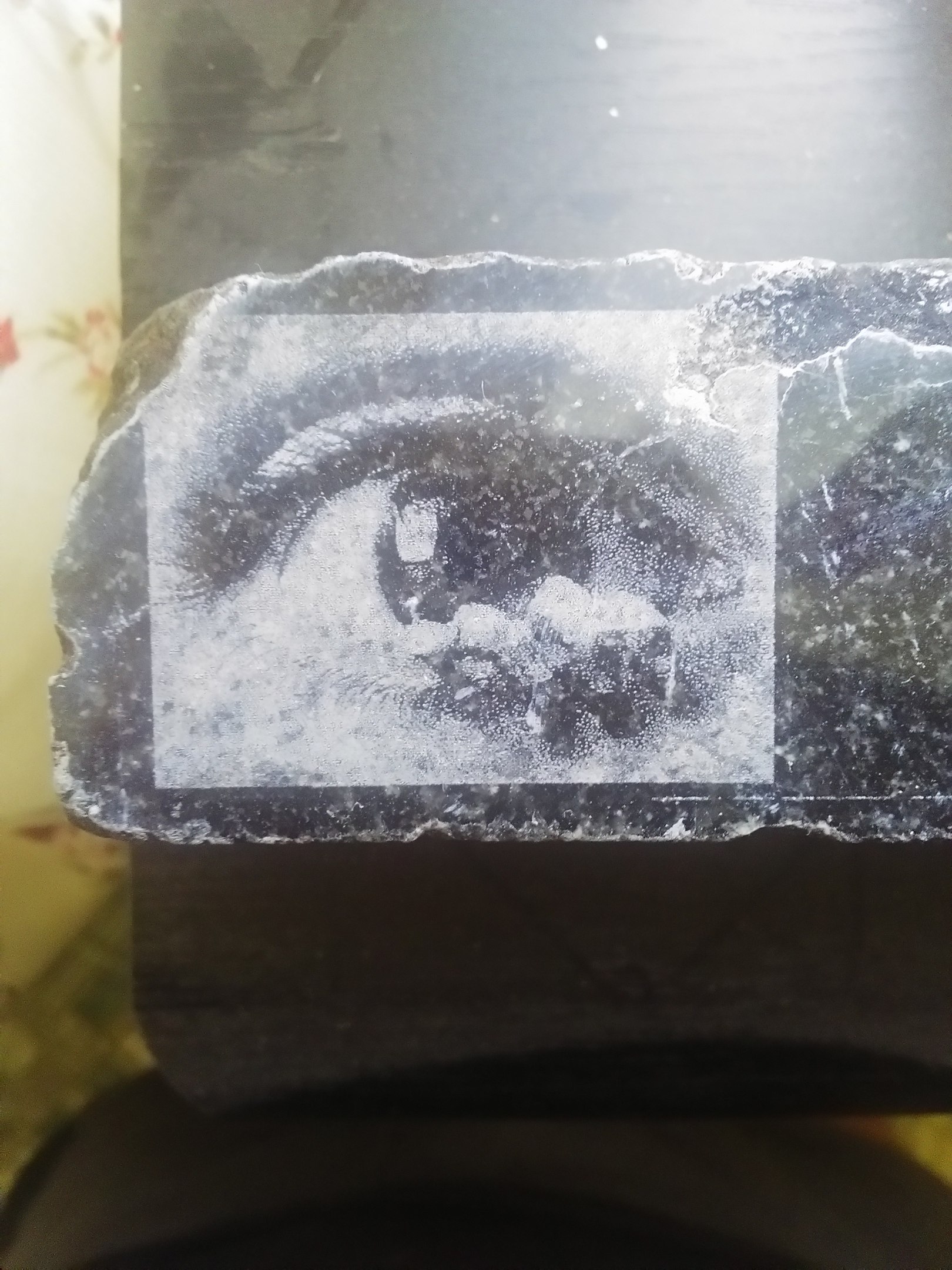

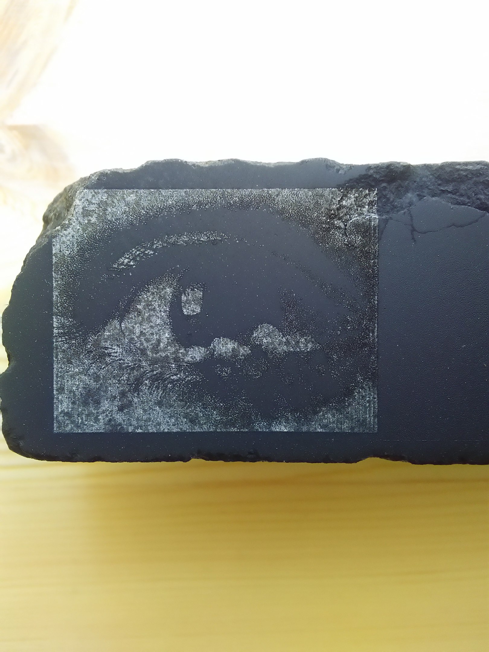

Карельский гранит. Модуль 2.8 Вт. LaserGRBL. 800 мм. 10 линий. Размер 40*30 мм
https://vk.com/wall-98337360_35684
gWBsRyNan08.jpg (4669 просмотров) <a class='original' href='./download/file.php?id=138903&mode=view' target=_blank>Загрузить оригинал (512.53 КБ)</a>
rlj54rwc2OE.jpg (4669 просмотров) <a class='original' href='./download/file.php?id=138904&mode=view' target=_blank>Загрузить оригинал (525.86 КБ)</a>

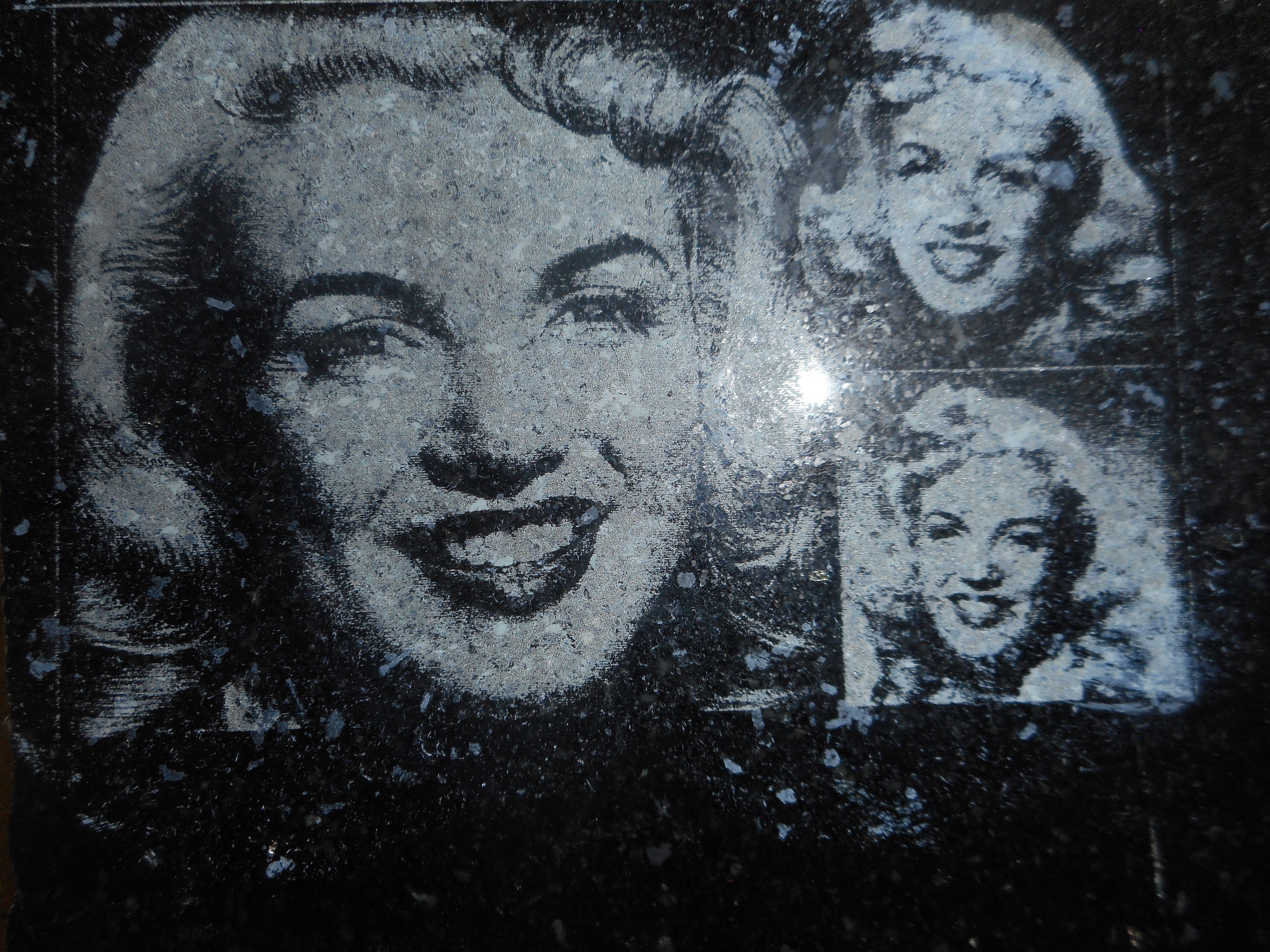

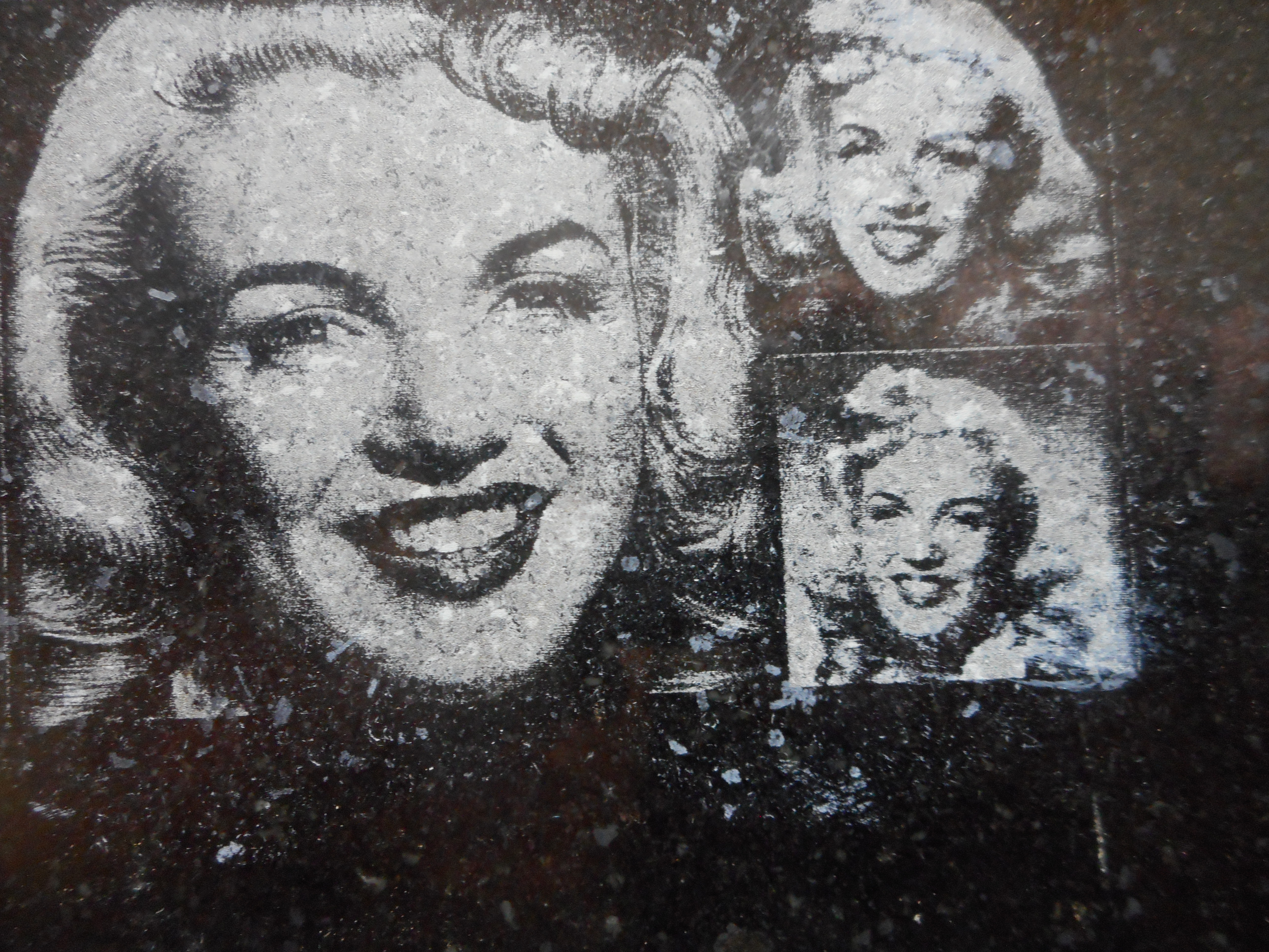

только сегодня добрался до станка, сделал по совету Терминатора, какой то результат проступил ) попробовал на граните ( чей не в курсе) очень много слюды ?, на таких камнях убрать можно только в ручную,или надо играть с настройкой и ретушью?
со вспышкой лучше вкрапления видать (4546 просмотров) <a class='original' href='./download/file.php?id=139258&mode=view' target=_blank>Загрузить оригинал (4.12 МБ)</a>
DSCN0376.JPG (4546 просмотров) <a class='original' href='./download/file.php?id=139259&mode=view' target=_blank>Загрузить оригинал (4.08 МБ)</a>
