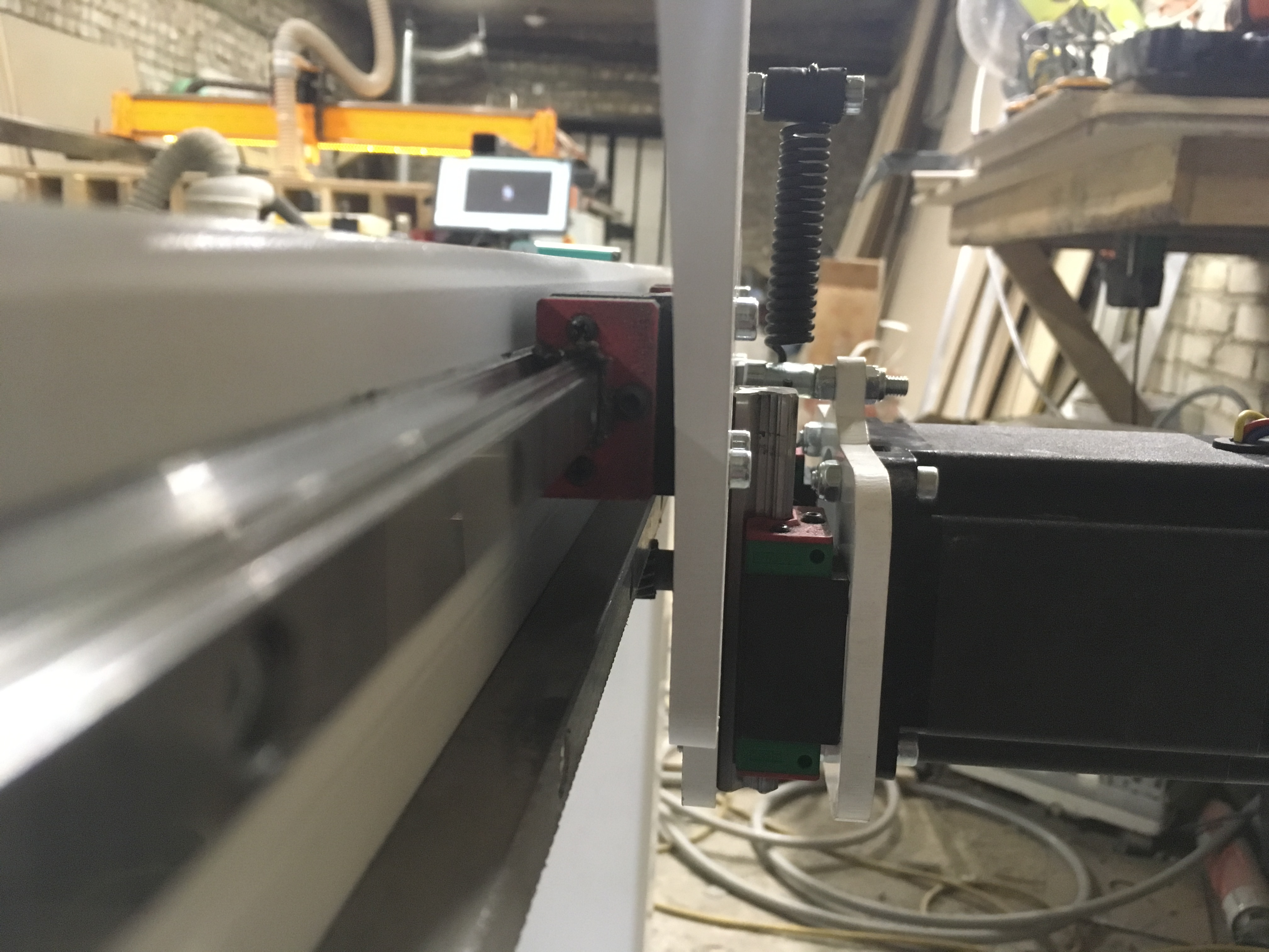

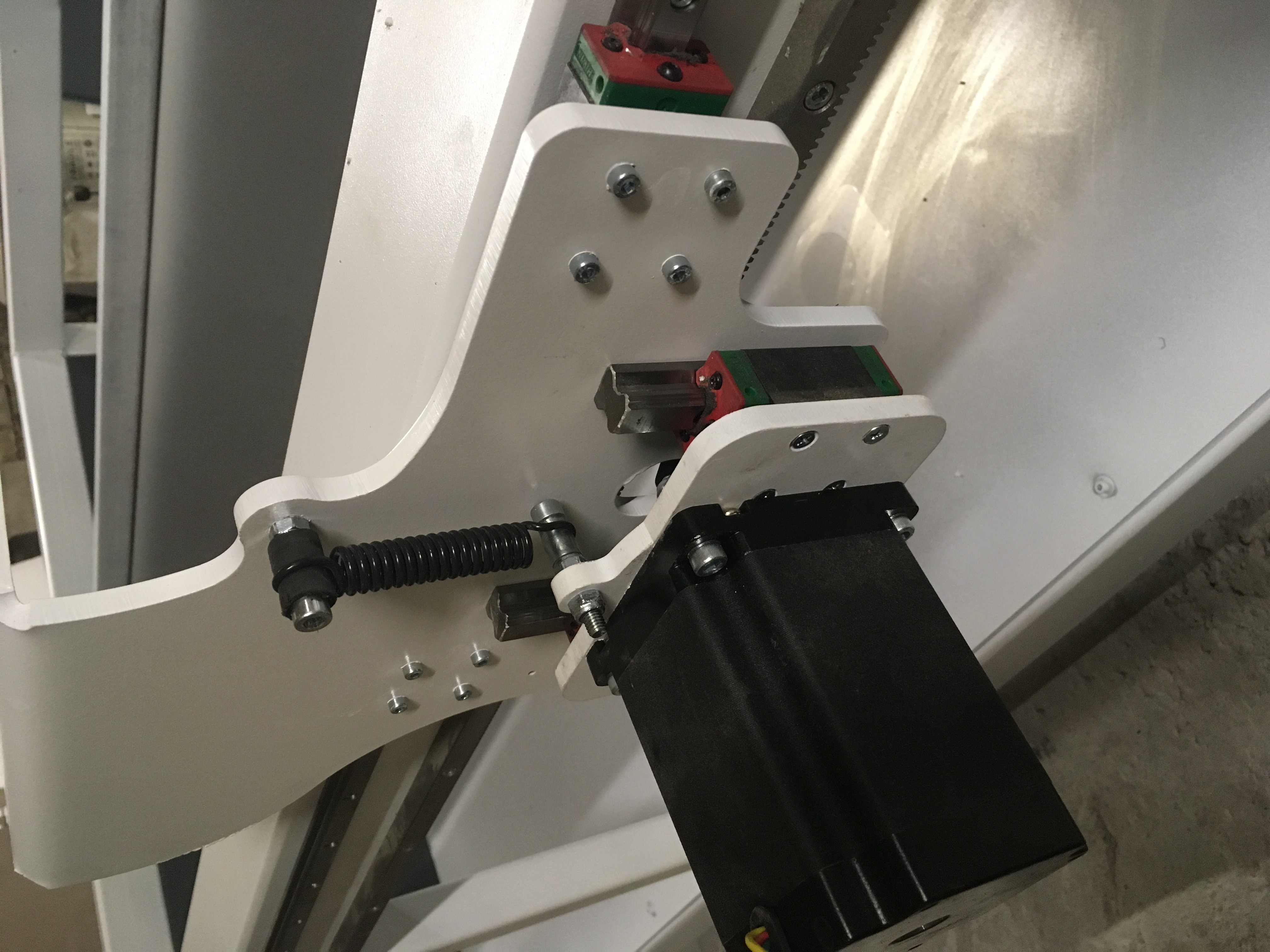

Ещё фото подвеса мотора.
8F70BA33-908C-40A7-8FBC-B26E4D46F258.jpeg (3582 просмотра) <a class='original' href='./download/file.php?id=133308&mode=view' target=_blank>Загрузить оригинал (1.63 МБ)</a>
4AB06EE6-A9FB-47CC-AAE0-EE689C16D21A.jpeg (3582 просмотра) <a class='original' href='./download/file.php?id=133309&mode=view' target=_blank>Загрузить оригинал (1.65 МБ)</a>

Добрый день, подскажите какой шаговый двигатель установили, будет ли обеспечена высокая точность без редуктора - на прямую, и какова максимальная расчетная скорость по оси у.
not4u
Сообщения: 261
Зарегистрирован: 15 ноя 2016, 00:01
Репутация: 42
Откуда: Ivanovo
Re: Лазер по дереву 150W 1500X2000 - нестандартный проект
Сообщение not4u »
Сергей_lazer писал(а):Добрый день, подскажите какой шаговый двигатель установили, будет ли обеспечена высокая точность без редуктора - на прямую, и какова максимальная расчетная скорость по оси у.
Во-первых микрошаг штука полезная. Во вторых редуктор это тоже доп люфт. Скорости не знаю. 30м мин легко. Не хуже чем китайцы должно быть точно :) Я больше практик чем теоретик

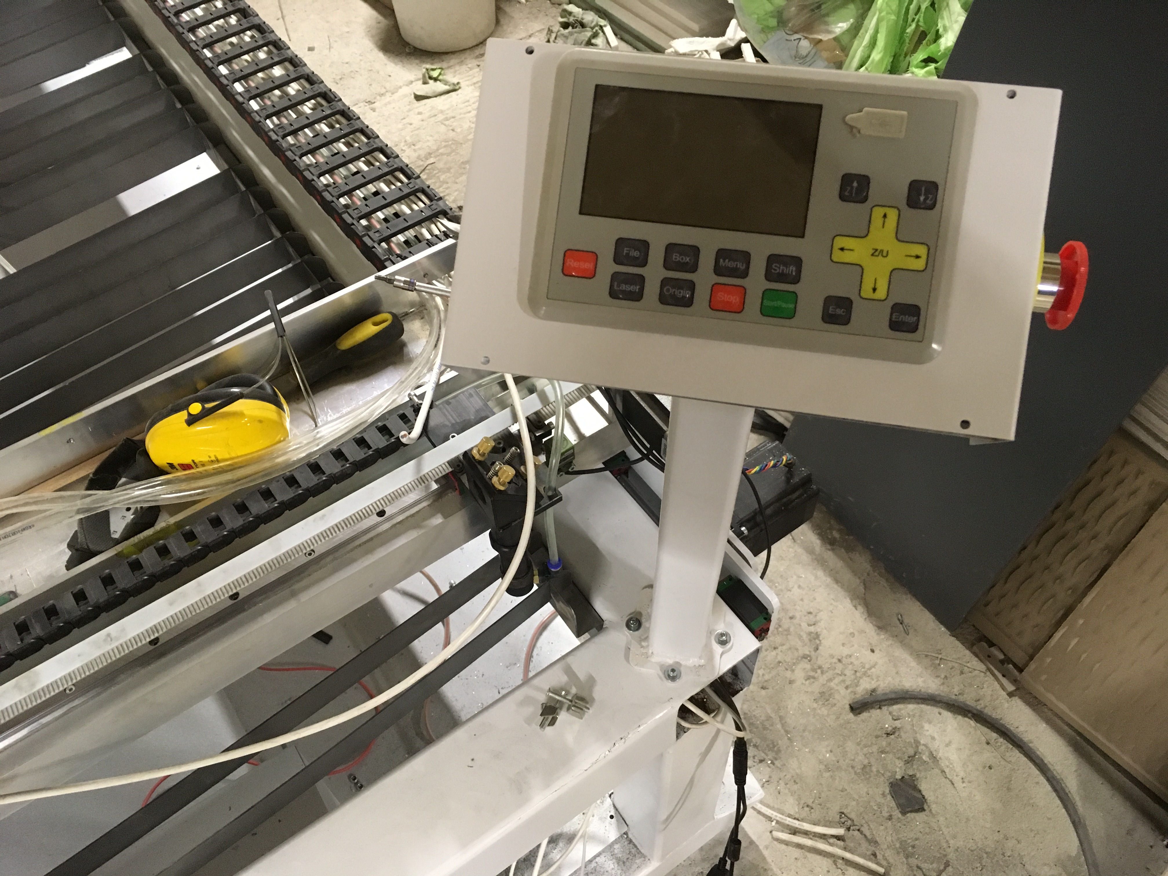

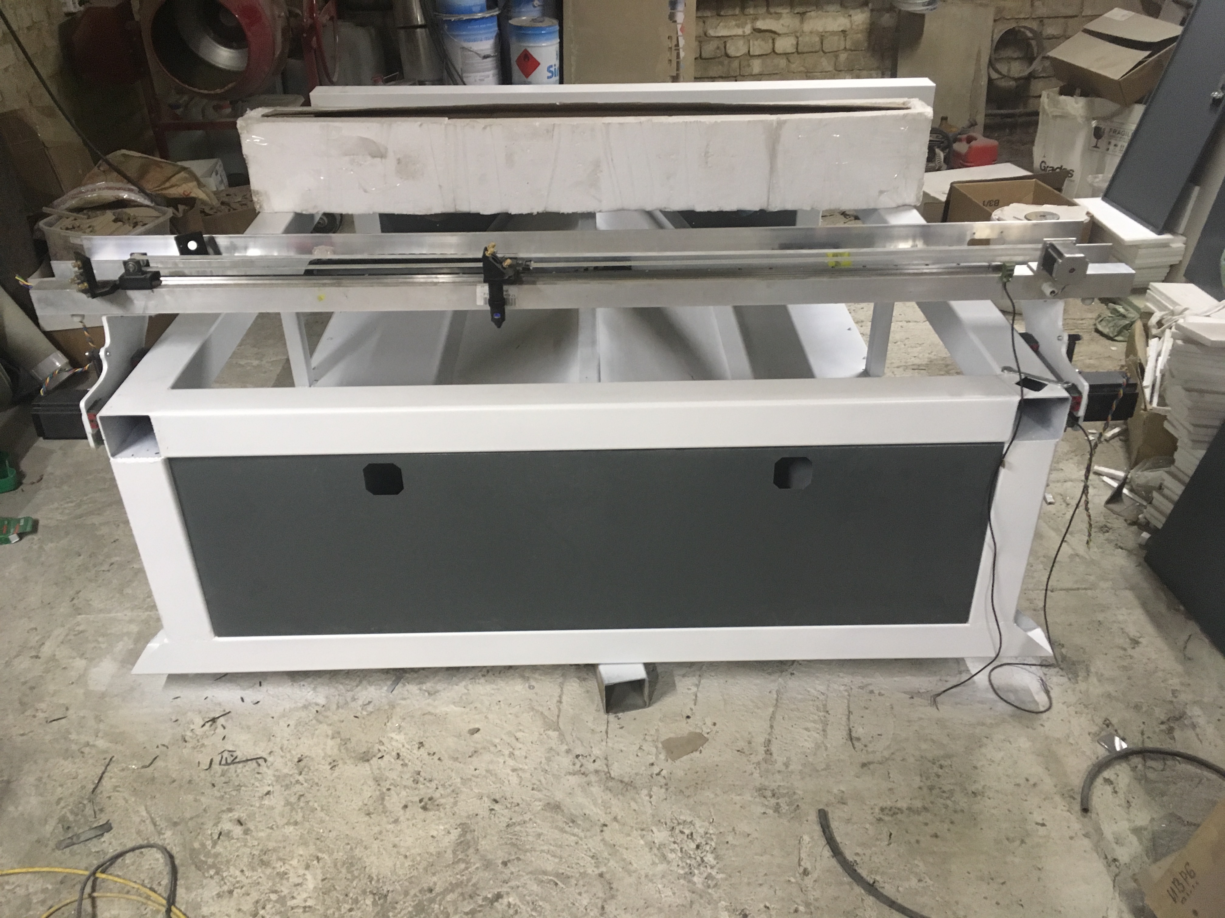

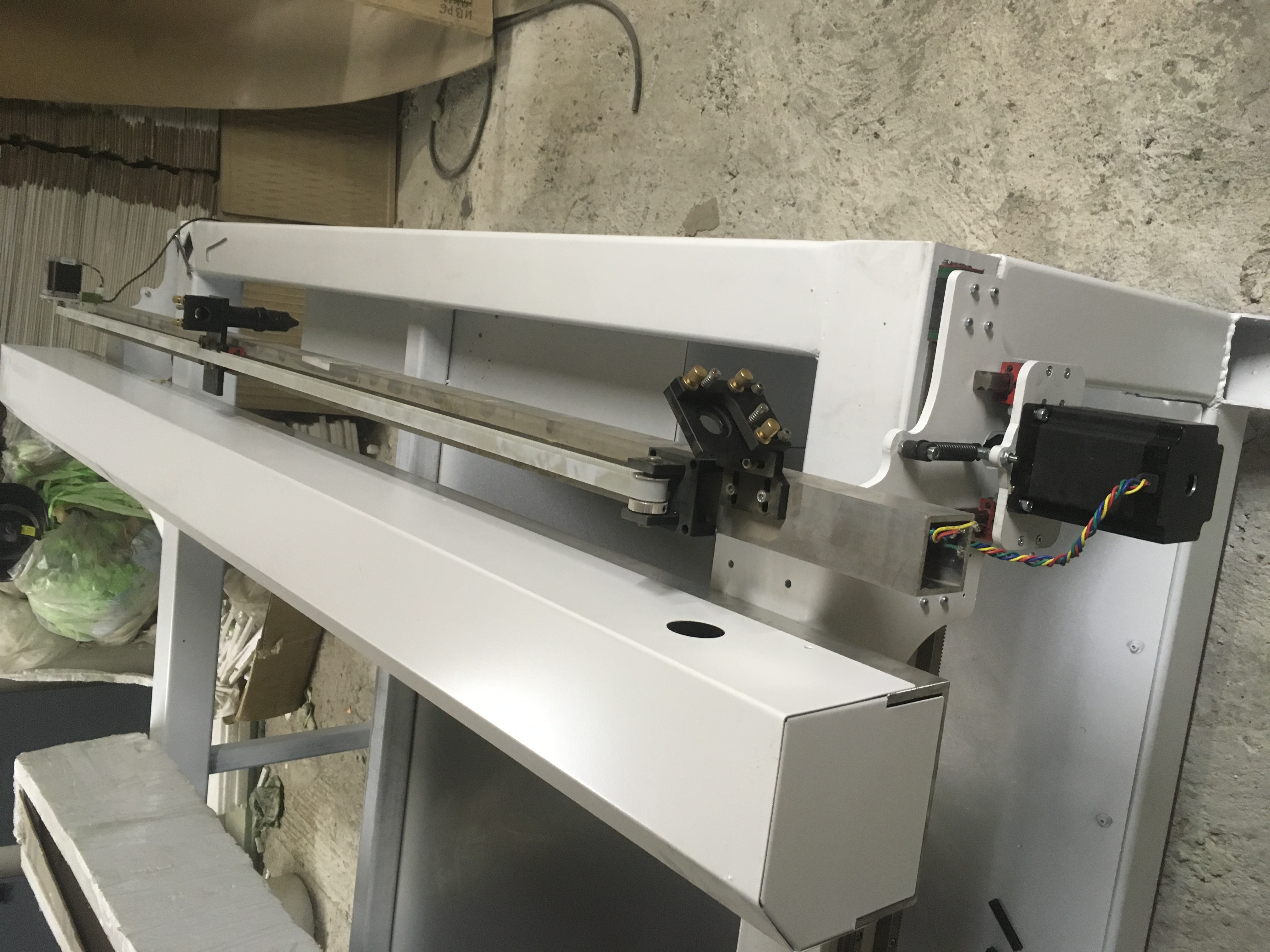

Примерил крышку лампы и боковые крышки
C381E439-3B25-4FF9-8F4A-323B53873DCD.jpeg (3523 просмотра) <a class='original' href='./download/file.php?id=133428&mode=view' target=_blank>Загрузить оригинал (1.99 МБ)</a>
6DA1187D-B6FA-4DFC-B5E3-CABD44A90C3B.jpeg (3523 просмотра) <a class='original' href='./download/file.php?id=133429&mode=view' target=_blank>Загрузить оригинал (1.89 МБ)</a>

Сергей_lazer писал(а):В китайцах стоит редуктор для того чтобы меньший шаговый двигатель поставить наверное.
По поводу блока питания трубки - его же нужно ставить на макс. расстоянии от остальной электроники, потому что он дает большие помехи .. или я что-то не понимаю .. =)
Редуктор ставят чтобы снизить нагрузку на вал мотора...

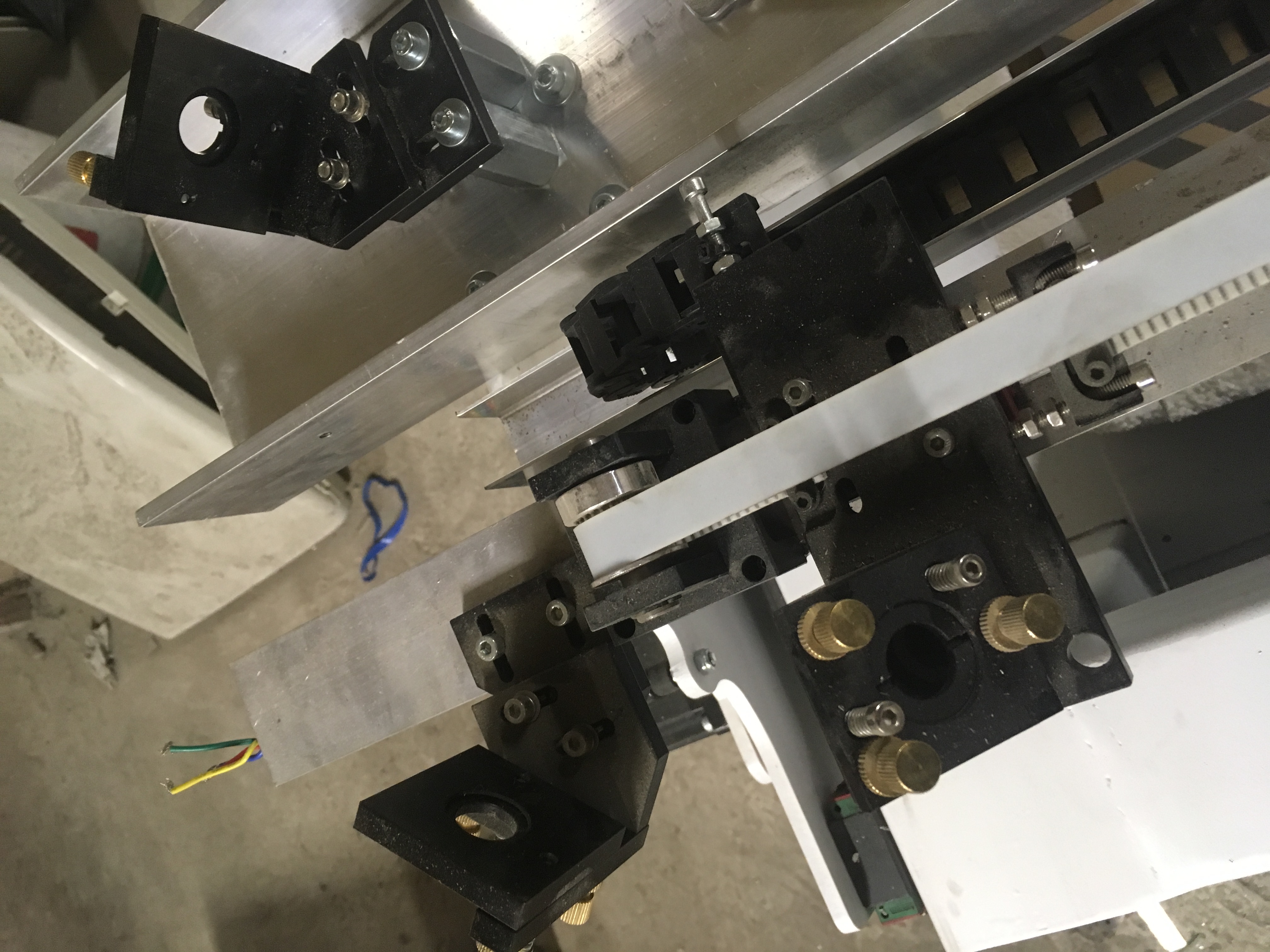

Закрепил зеркала
A20A2E90-38A1-4E87-8ADD-5F1ACA3A7801.jpeg (3436 просмотров) <a class='original' href='./download/file.php?id=133476&mode=view' target=_blank>Загрузить оригинал (1.73 МБ)</a>

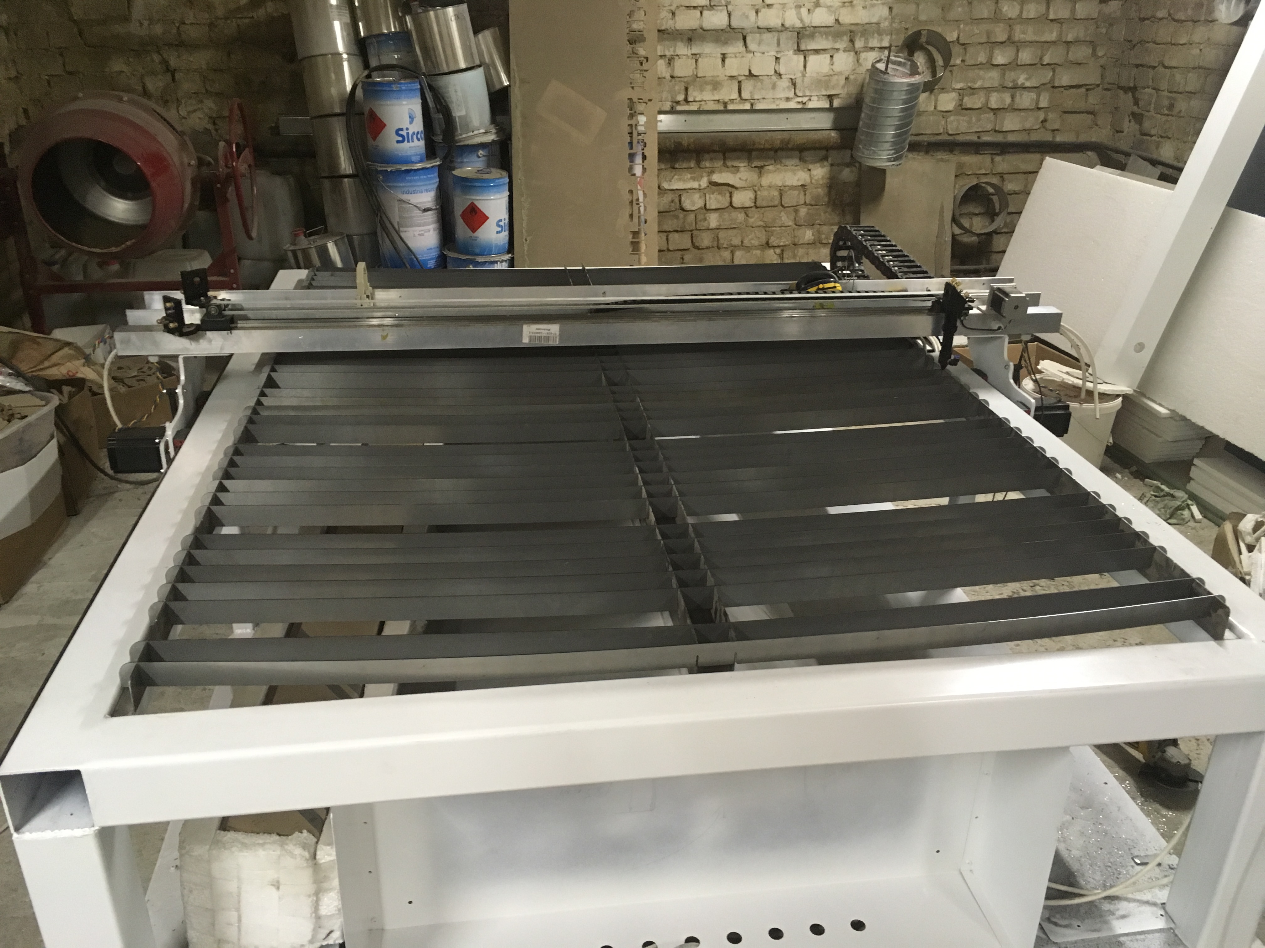

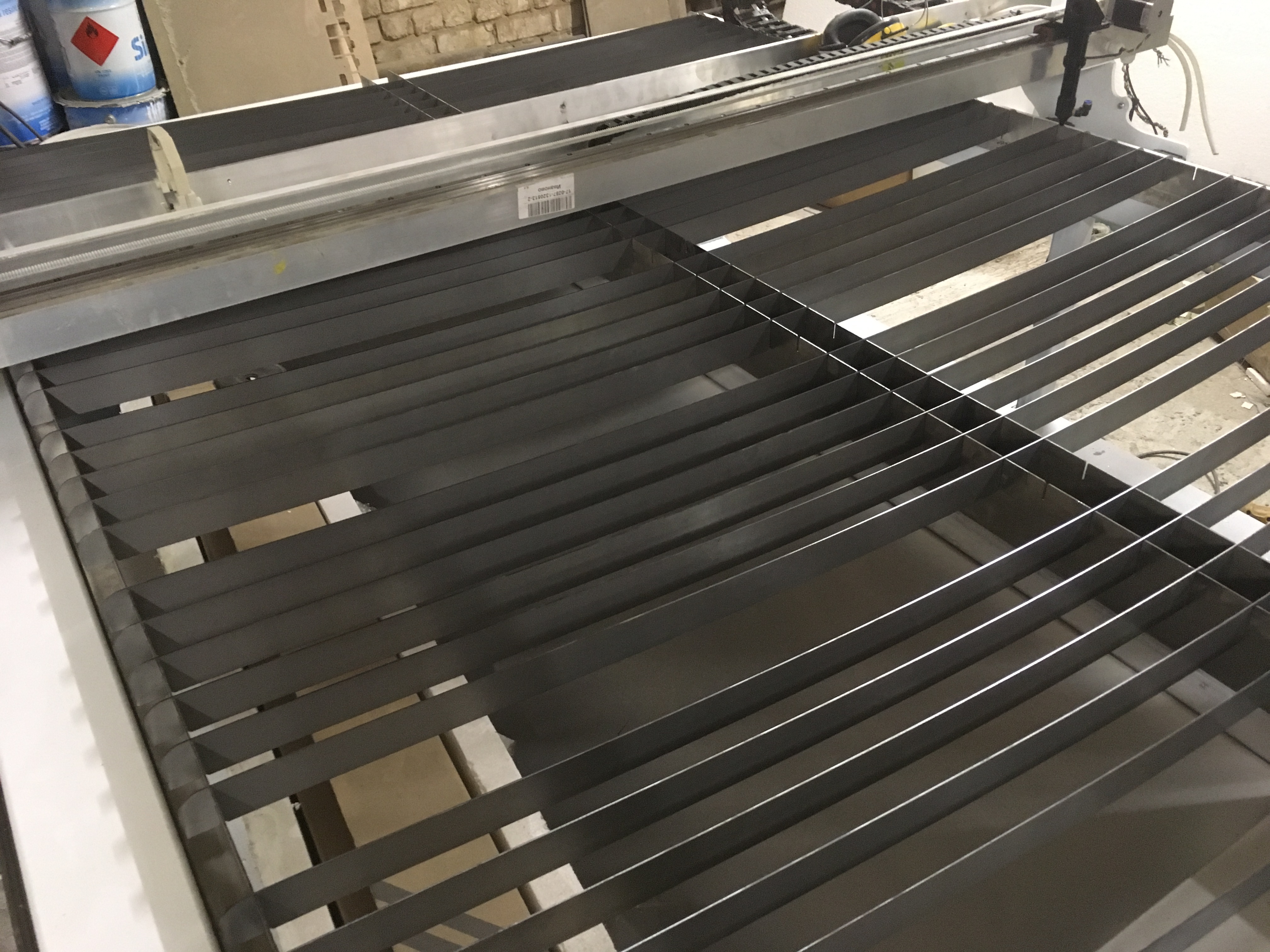

Приладил ламели
7D65A83F-17FA-4489-9809-752A47D63389.jpeg (3376 просмотров) <a class='original' href='./download/file.php?id=133629&mode=view' target=_blank>Загрузить оригинал (1.85 МБ)</a>
FFBB7040-5733-4E46-BCFD-43AC3FD93D22.jpeg (3376 просмотров) <a class='original' href='./download/file.php?id=133630&mode=view' target=_blank>Загрузить оригинал (2.04 МБ)</a>

not4u писал(а):Что за бред?
бред - это про нагрузку на вал?
я лично два вала погнул, когда прямо так без редуктора присобачивал шпули. Совершенно без напряга причем. Длинный ремень - нифиговый такой рычаг.
not4u
Сообщения: 261
Репутация: 42
Откуда: Ivanovo
Сообщение not4u »
Вы погнули вал натягивая и перетягивая ремень. Вал двигателя совершенно спокойно держит любые нагрузки которые сам двигатель сможет воспроизвести. Кривой монтаж или непонимание принципов работы редуктор не исправит

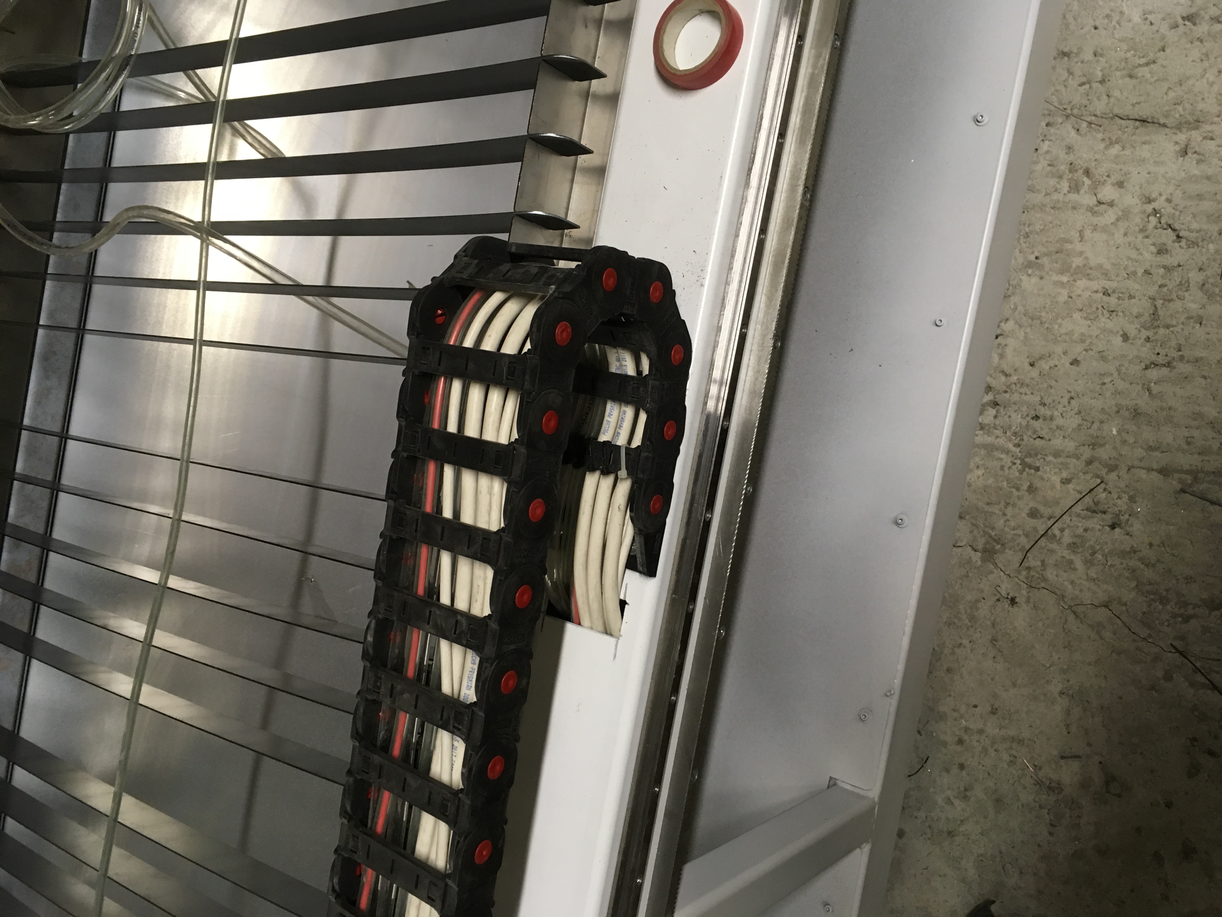

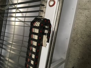

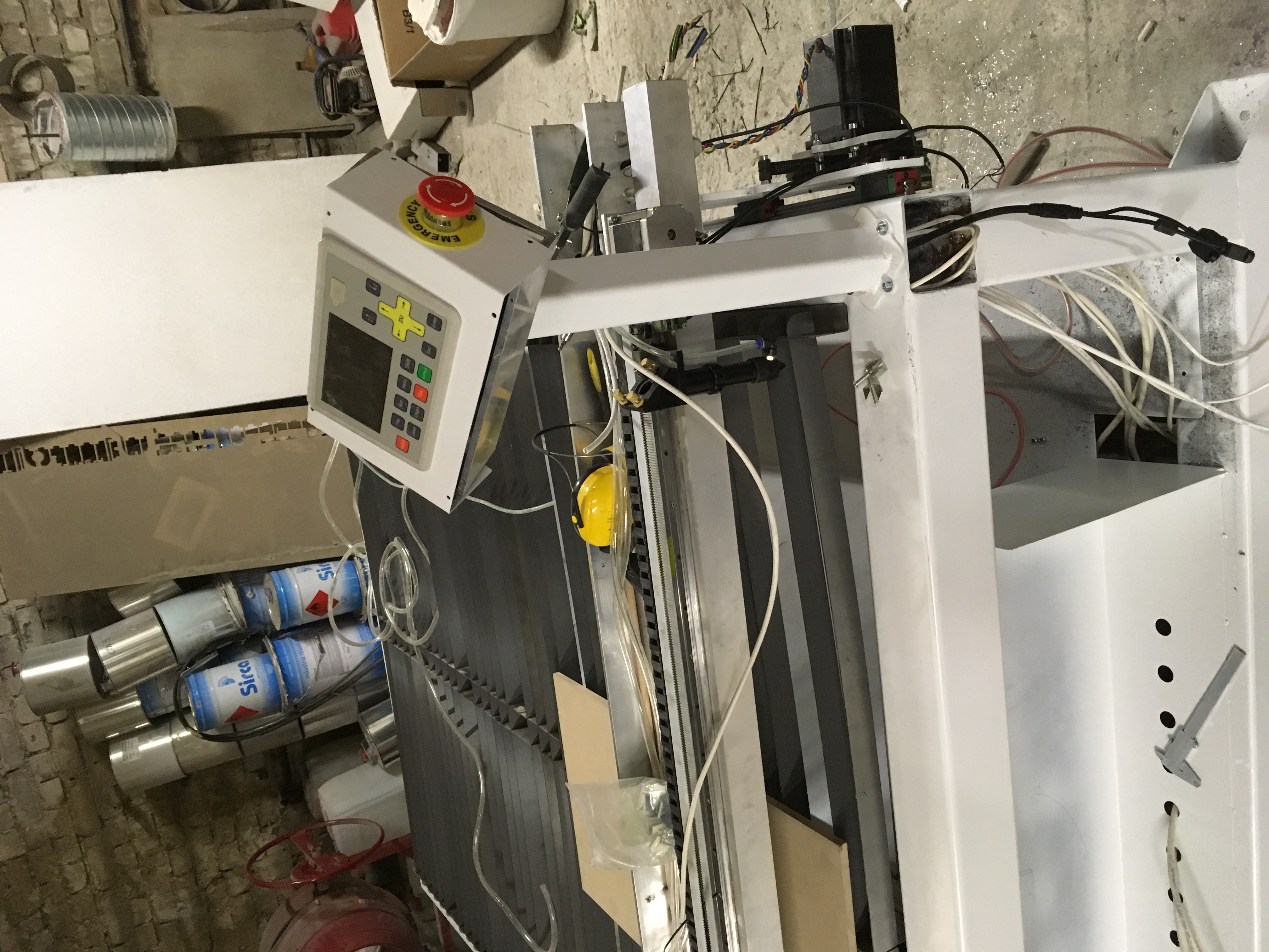

Закончил укладку кабелей в кабельную цепь. Завтра начну монтаж шкафа управления
0D5B9D9F-0F15-46C8-923F-E7D3B9708D0B.jpeg (3299 просмотров) <a class='original' href='./download/file.php?id=133675&mode=view' target=_blank>Загрузить оригинал (1.98 МБ)</a>
AE4A5B31-3A31-48F4-AA58-0A9EE38877C1.jpeg (3299 просмотров) <a class='original' href='./download/file.php?id=133676&mode=view' target=_blank>Загрузить оригинал (1.8 МБ)</a>

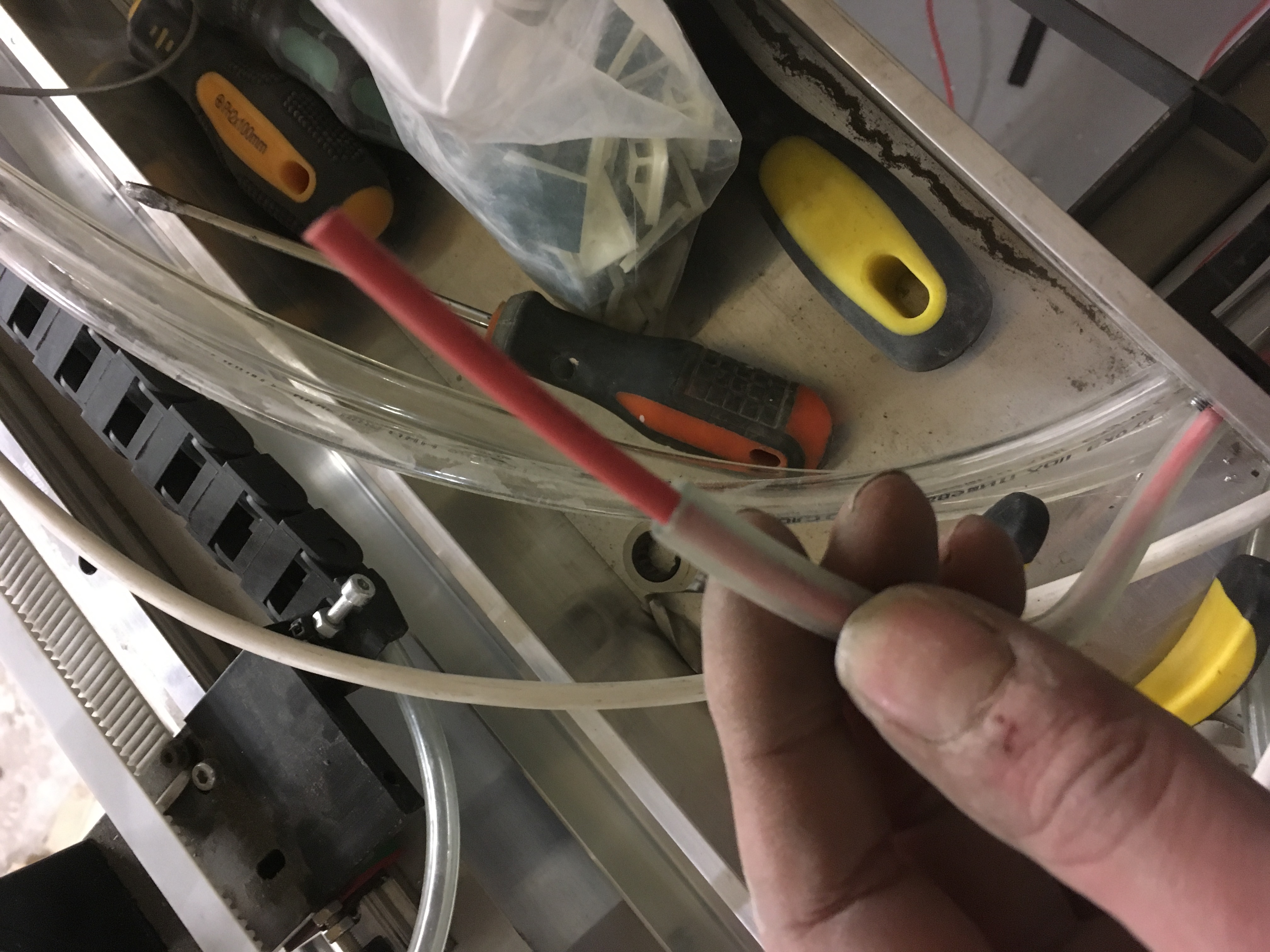

Перепаял провода монитора. Использовал без экрана. Посмотрим заработает ли.
04945AB2-2145-4CBE-BBA9-C116D1D0E945.jpeg (3268 просмотров) <a class='original' href='./download/file.php?id=133707&mode=view' target=_blank>Загрузить оригинал (2.03 МБ)</a>
59574425-DA27-4721-B47E-822A84F7A5A3.jpeg (3268 просмотров) <a class='original' href='./download/file.php?id=133708&mode=view' target=_blank>Загрузить оригинал (2.1 МБ)</a>
Сергей_lazer
Сообщения: 19
Зарегистрирован: 26 фев 2018, 14:55
Сообщение Сергей_lazer »
А можете подробнее расписать как делали ламели (толщина, чем резали), и пазы под ламели, и фото крепления к станине, если вам не сложно .. =)
